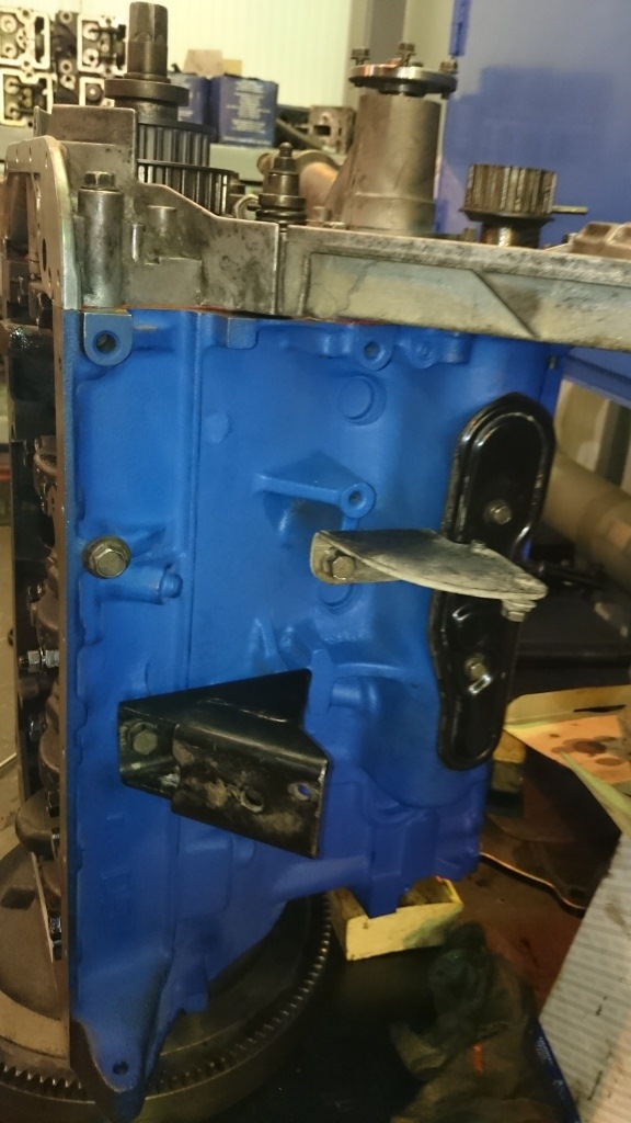

Все привет, понемногу начал сборку ДВС.
Прогнав все резьбовые соединения, продув блок, заменил на шатунах втулки и соответственно пройдя их райбером, плавно начал сборку, да еще хороший приятель подогнал комплект оригинальных поршневых колец. Список что было куплено для реанимации сердца авто прилагается.

Комментарии 3
Ябы пружины новые на натяжные ролики еще добавил и новое сцепление)
Сцепление в хорошем состоянии,
Aksell70rus
Пружины, не вижу смысла, натяжители фиксируются, пружины работаюттолько во время замены ремня
