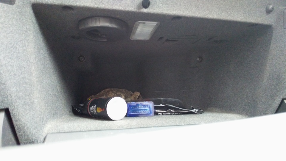

Хотел подключить провода на аух1 а у меня уже чтота подключена в аух2, что же это может быть, вроде ни навигации ни блютуса в машине нет. Полазил в инете так и не нашел ответа, кто знает отпишитесь куда они уходят?

У меня с завода AUX2 выведен в бардачок. И когда на магнитоле выбираю вход, на дисплее пишет AUX2. AUX1 по косвенным признакам для Bluetooth гарнитуры, но внутри магнитолы он устроен идентично AUX2. Качество будет одинаковое

В меню надо активировать лексией. Может кабель проложен, а в перчаточный просто не высунут? На потолке перчаточного ящика крепится коробочка с разъемами. А у тебя какой-то лючок виден. Я бы его открыл, пощупал, не валяется ли там шнуёк

Уходят в бардачок. Надо будет его разобрать, тогда увидишь их. Aux активирует с помощью лексии.

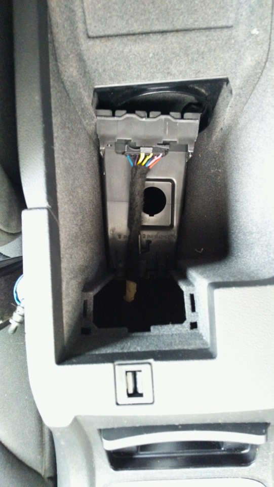

в багажнике тогда ищи, у меня от аукса2 идёт в багажник на чейнджер
Где-то встречал, что провод проложен по тоннелю до подлокотника! Правда ли?
То же фишка стоит а куда провода уходят не знаю

В баре ничего нет

В перчаточном тоже

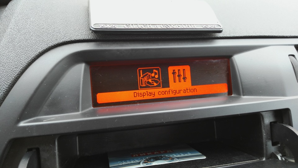

И в меню нет влютуза

Кстати, не то меню на фото, в котором AUX выбрать можно. Я кнопкой Input выбираю радио, CD или AUX
