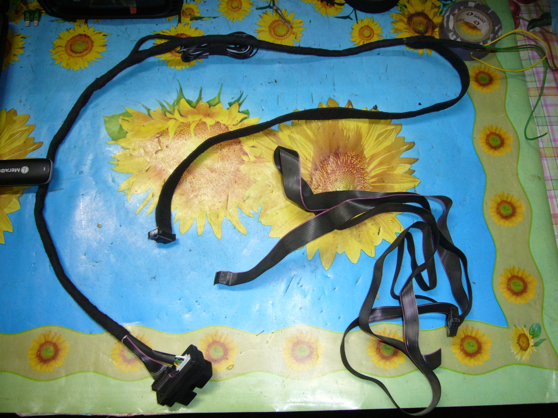

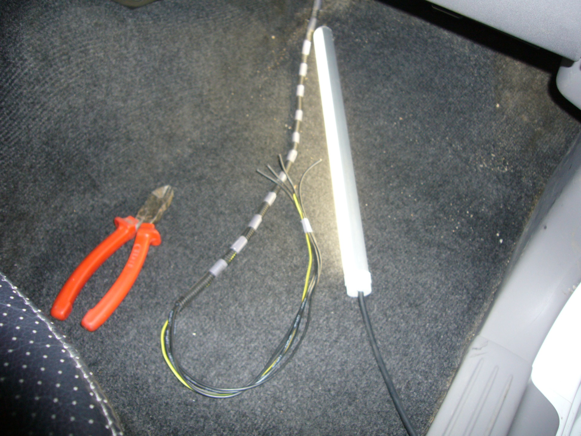

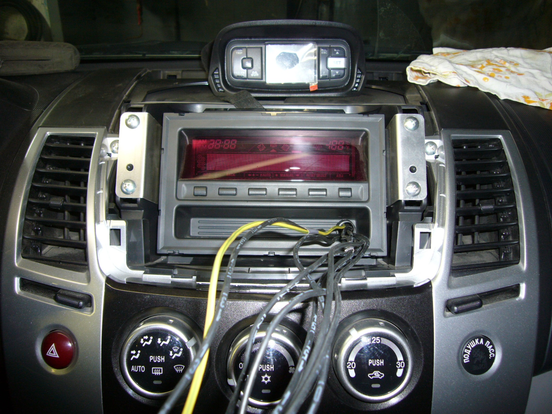

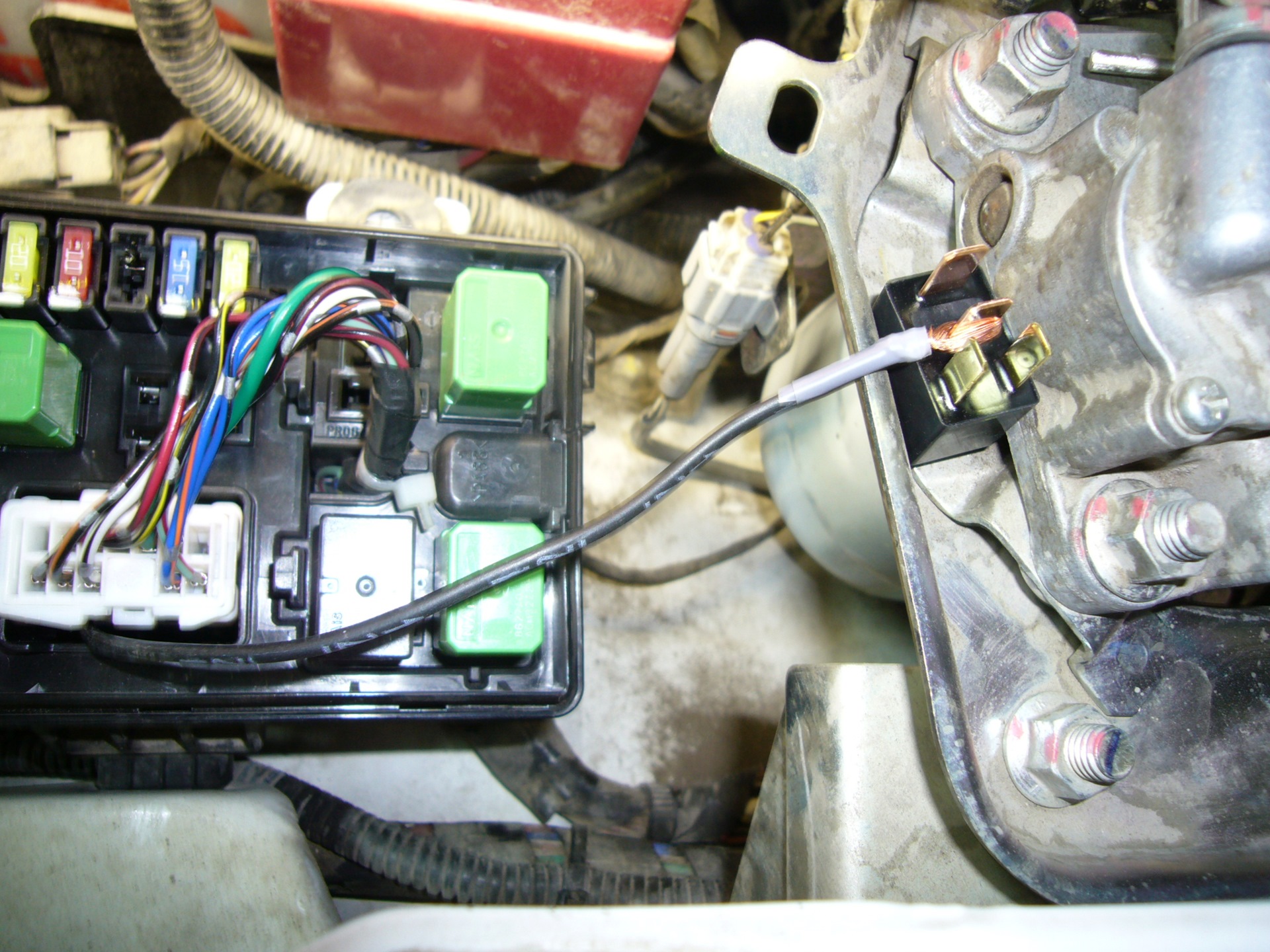

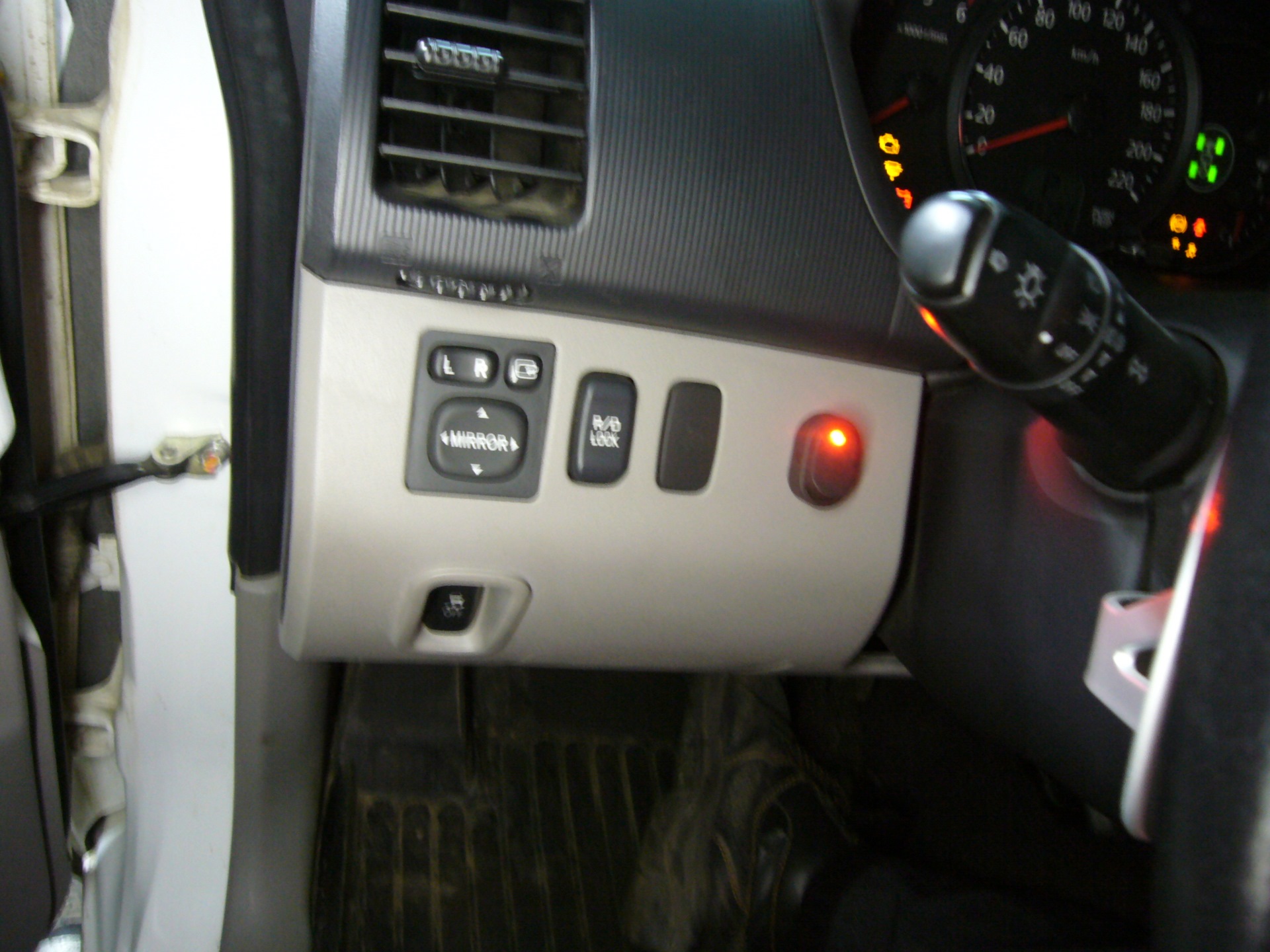

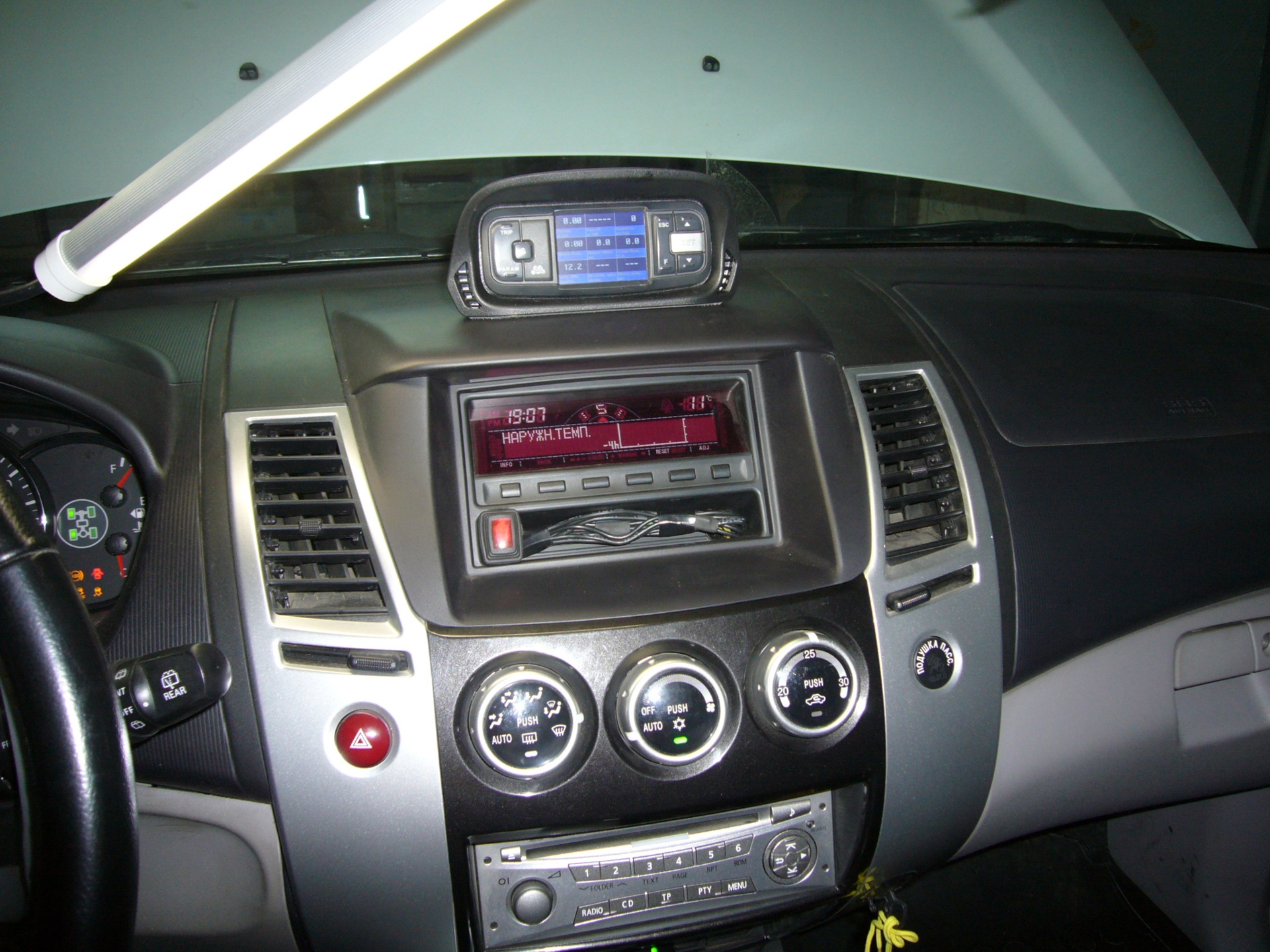

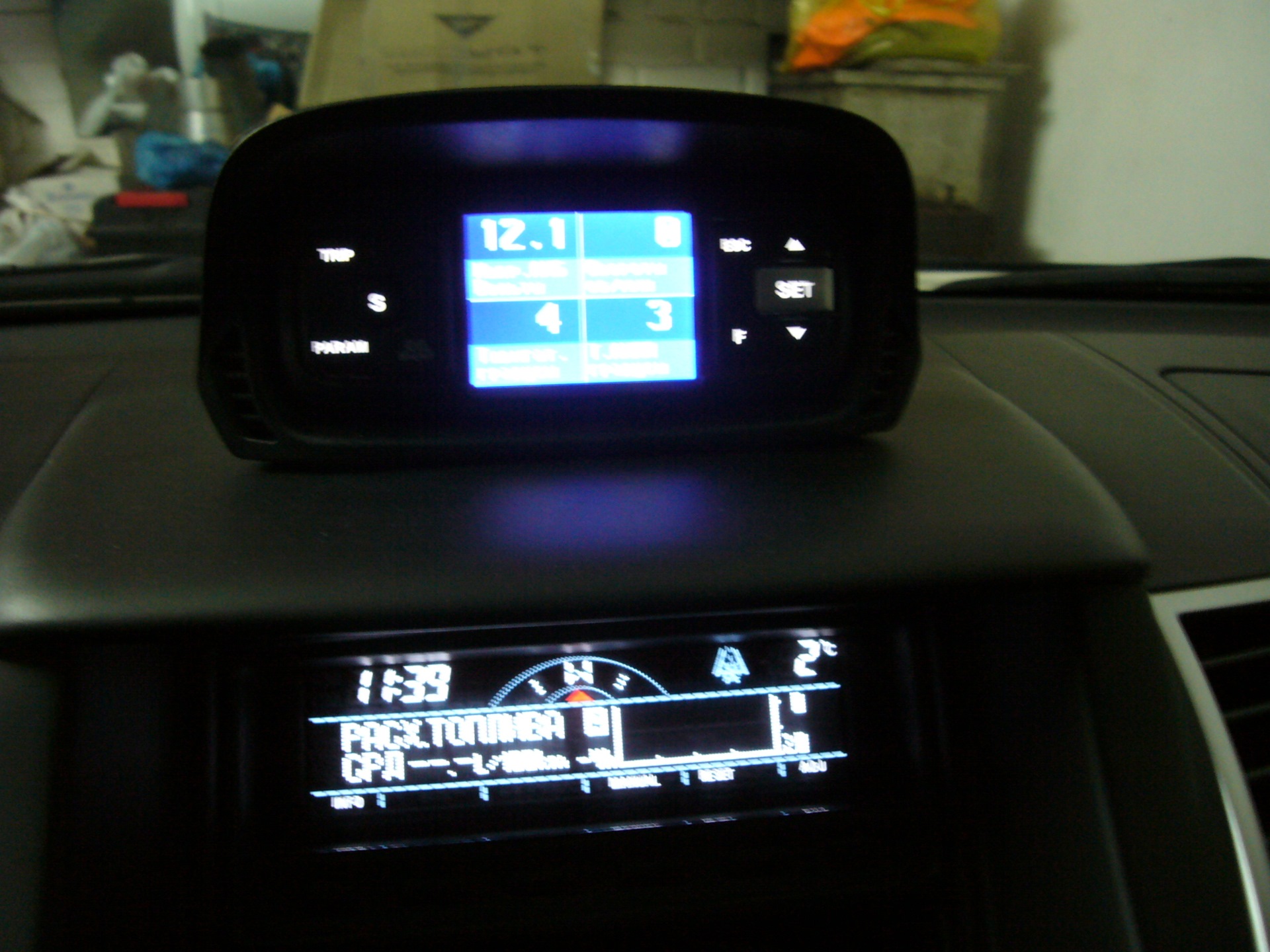

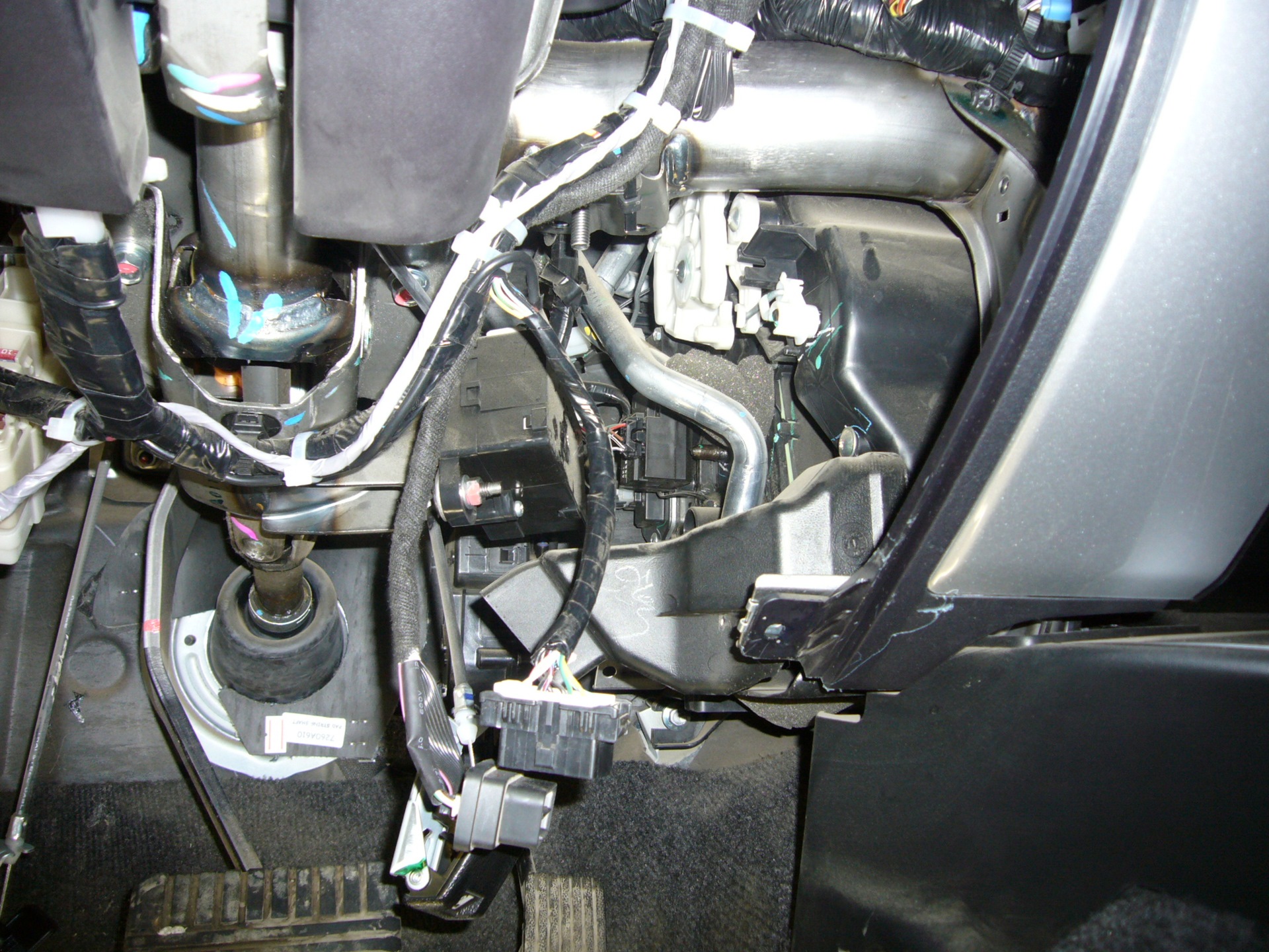

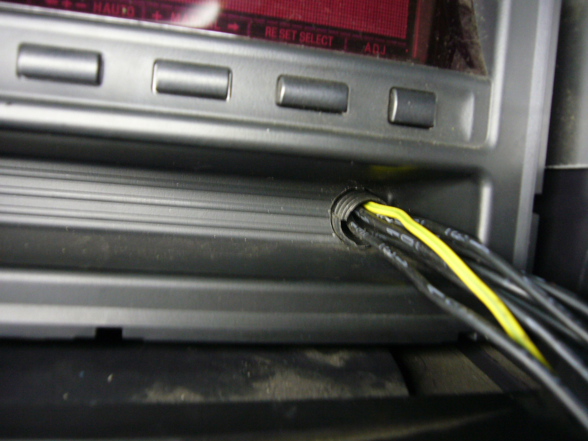

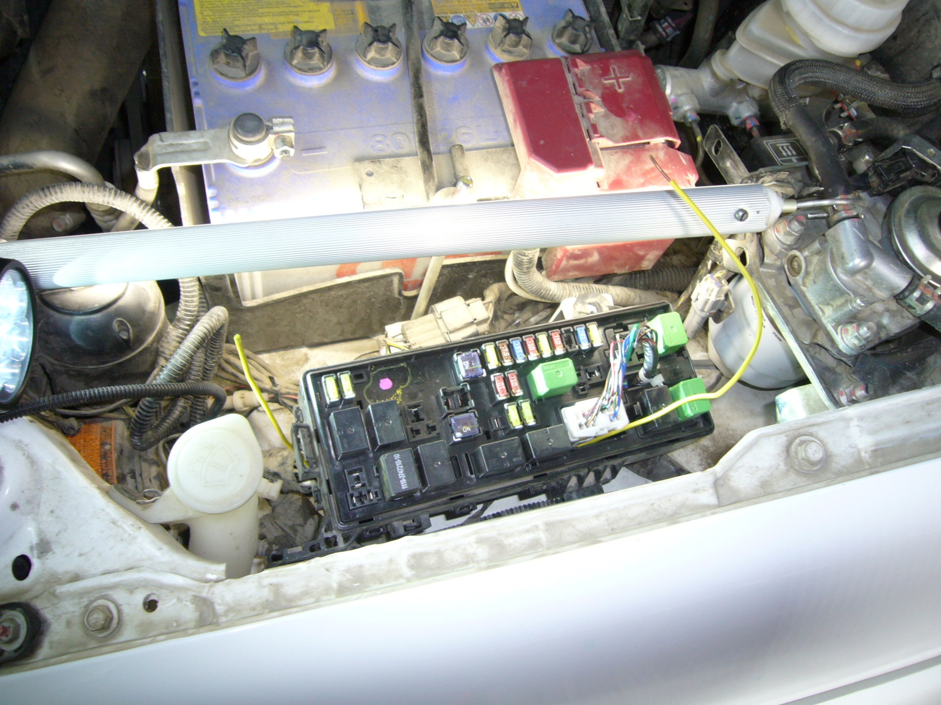

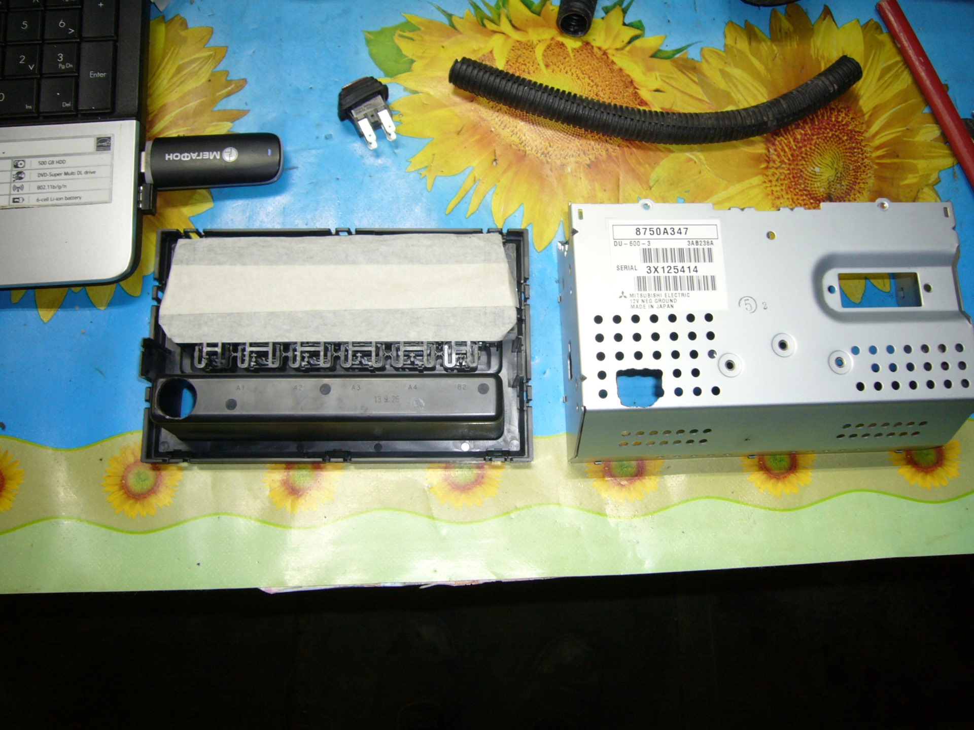

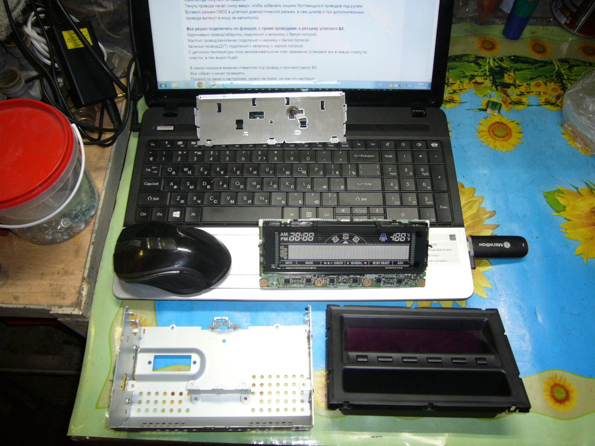

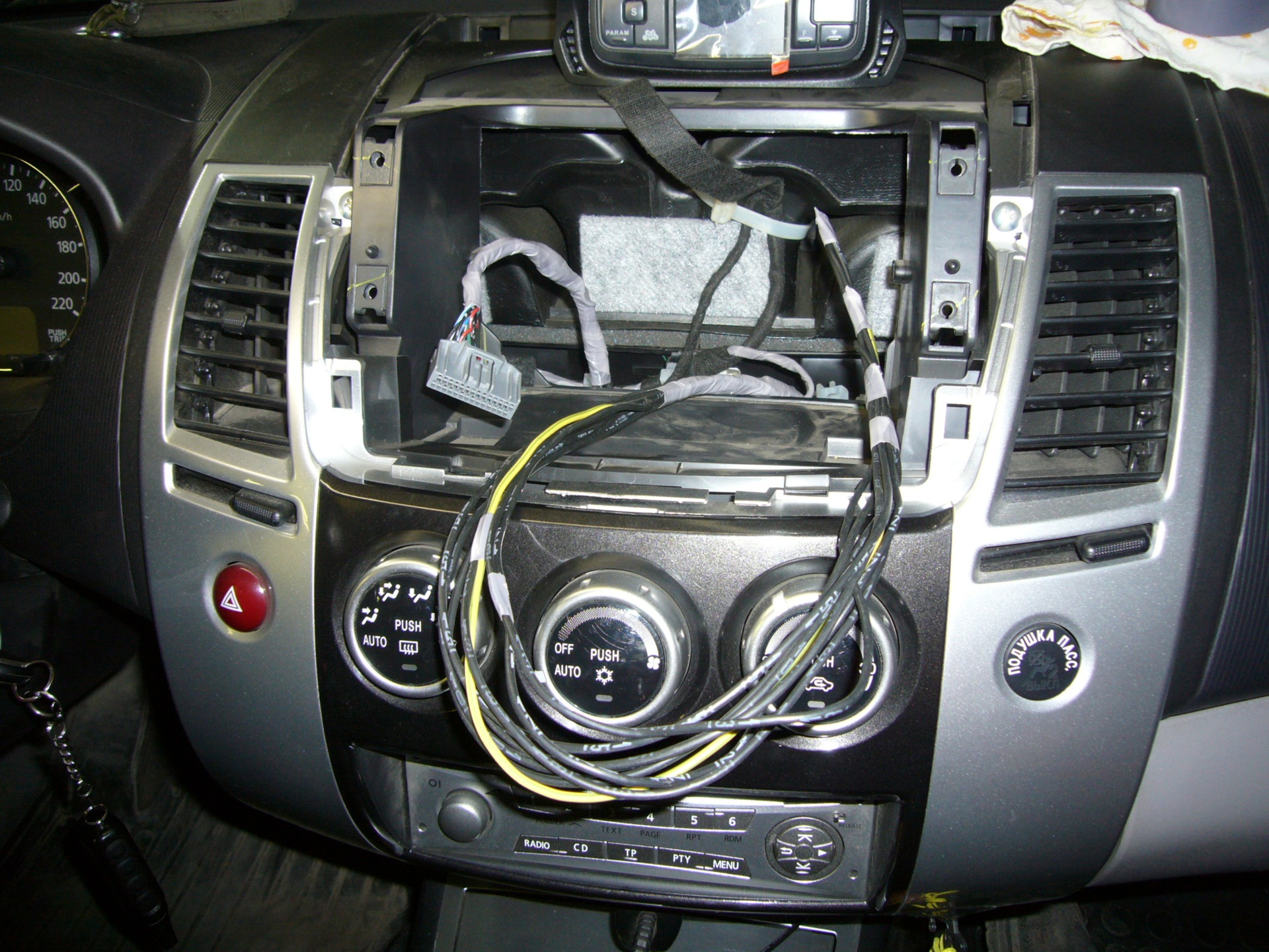

Мультитроник ТС-750 был приобретён ещё год назад.Пол года он успешно пролежал на полочке в гараже. Потом покатался в бардачке.Последнее время лежал на тряпочке между рычагом ручника, при этом шлейф во всей длине покоился вокруг рычага раздатки.И вот моё терпение лопнуло! Впереди праздники 23 февраля, целых три дня отдыха. А это значит Т.О. развальные болты, и установка мульта на панель. Заодно хотел приспособить кнопку противотуманок от Аута, но не запасся всем необходимым. В частности парой импульсных реле, так как кнопка без фиксации. Короче я так думаю до следующего 23 февраля долежит! Заодно в планах был перенос кнопки пневмосигналов которая уже год мирно потчевала на рычаге раздатки прикрученная изолентой.И прописка на постоянное место небольшого жгута проводов идущего от ниши заднего правого крыла.Там у меня стоит пневмосистема и может быть появится панель управления какими нибудь девайсами. Козырёк штатного БК просто так сдёрнуть не удалось. Так как набор для разборки панелей ещё не приобрёл, то с функцией лопатки справился нож обмотанный малярным скотчем. Остальное разбирается элементарно с помощью крестовой отвёртки. Провода подключал по рекомендации Dimka77rus у него в Б.Ж. всё подробно расписано. Спасибо Дима тебе огромное!

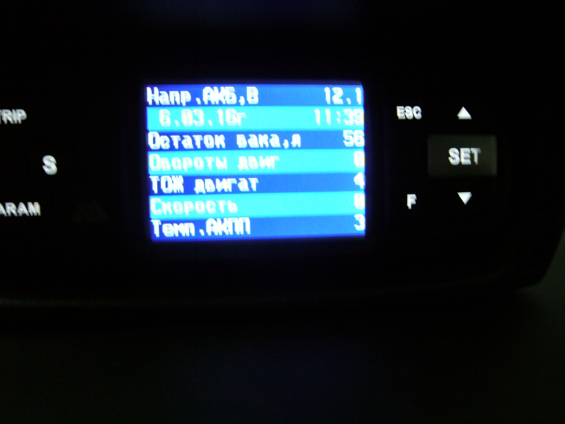

Без мультика температуру АКПП никак не посмотреть?
Можно через ЕЛМ смотреть на телефоне или ставить отдельный прибор и датчик на трубопровод.
Просто почитал БЖ народа и решил что буду ставить на панель с верху. Соответственно выбрал соответствующий дизайн и сопутствующий ему корпус. Честно говоря пользуюсь только четырьмя параметрами. НАПРЯЖЕНИЕ АКБ, ТЕМПЕРАТУРА ДВИГАТЕЛЯ, ТЕМПЕРАТУРА АКПП, И ТАХОМЕТР.

Опиши, пожалуйста, подробно, как козырёк штатного БК снять, у меня пока не получается… Супер-лопатки из Китая пришли на днях.
Ближе к стеклу где датчик освещённости (такая круглая заглушка) Вставляешь клин в обрез козырька и тянешь козырёк на себя. Тяни сильней и не бойся. Одновременно помогая лопаткой. У него 3 защёлки с верху и две с низу.
