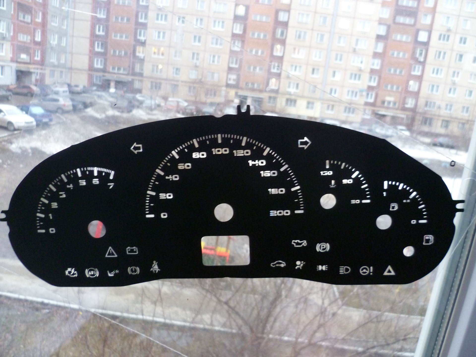

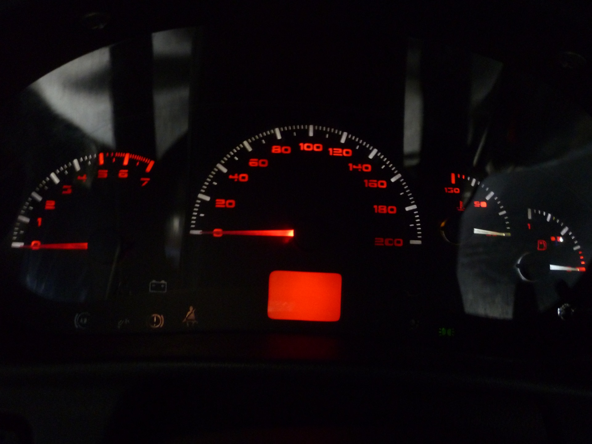

Писать не буду. По картинкам интересней. Есть еще одна шкала, но без цветной подложки. Эффект Оптитрона, но тонировка нанесена под шкалы, тем самым цифры отражаются, но в темноте их не видно.

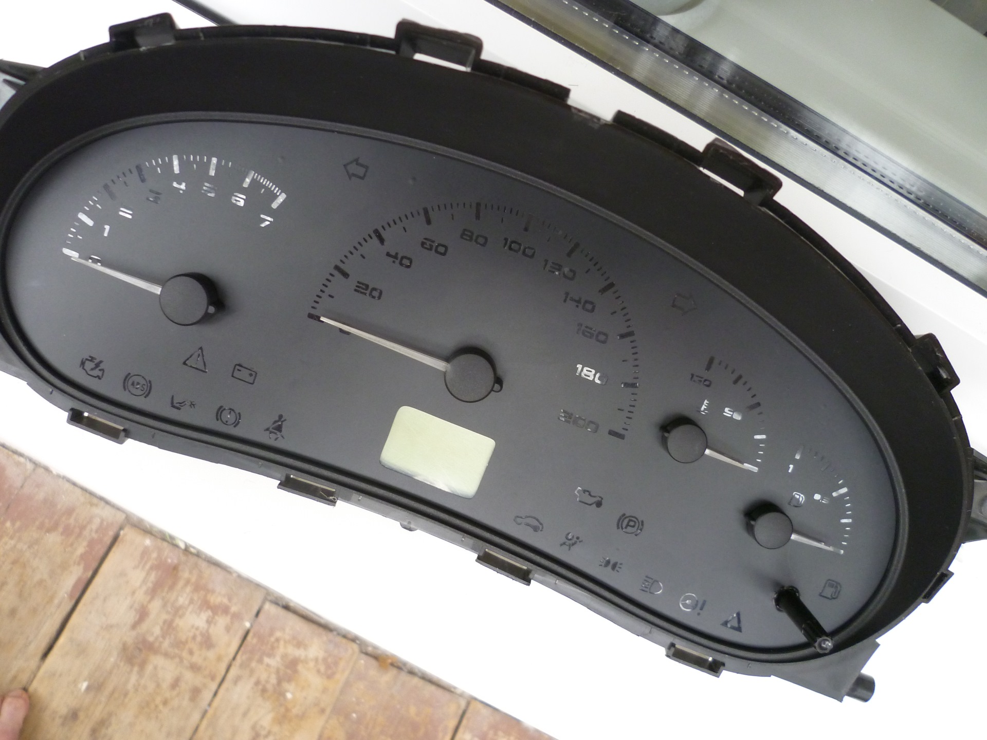

Стрелки сток, снят светофильтр, под ними колодца с диодом. Шкалы, в рек. агенстве. В моем случае, фирма занимающееся автовинилом, они на плоттере вырезали, далее на пластик 1мм.
где делал не подскажешь?
В ПРО-тоне. Где авто-стиль был на Антонова. У них вроде в альбомах вроде осталась работа.
