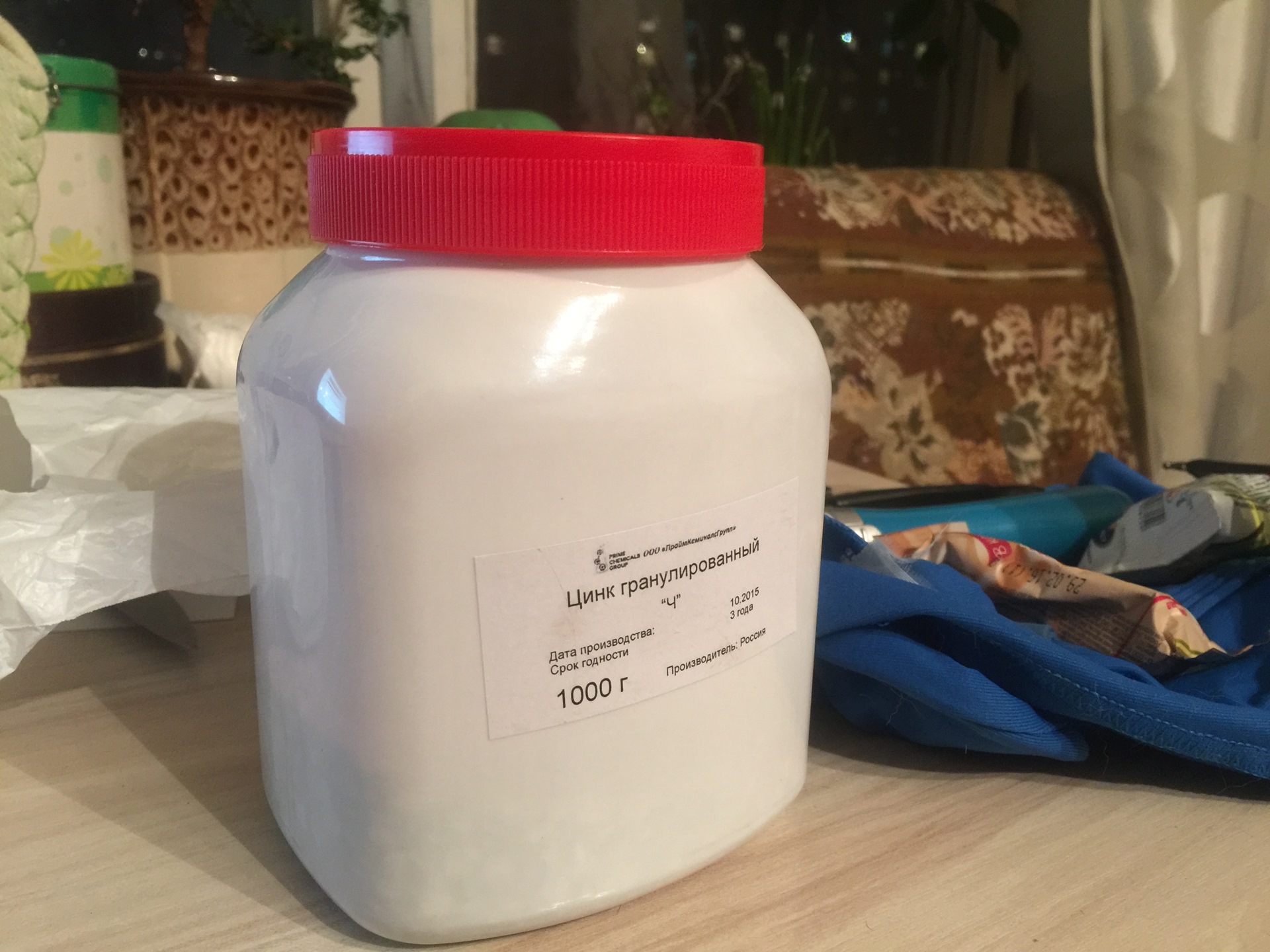

А сегодня закупил то что доступно — цинк в гранулах, чистый. Вот такой:
Что в планах — переплавить цинк в пластинки, а потом при переборке и обновлении как Фисташки, так и Aoi-chan, буду весь крепеж, болтики, хомуты и мелочевку очищать от грязи, пескоструить мелким образивом и затем цинковать!)))

Температура плавления цинка 419 градусов- печь будешь вылаживать?))) Найду на днях электролит- и цинк поищу- попробую тоже только с электролитом) надеюсь гремучий газ не убьет меня)))

я на костре поплавлю. открытое пламя достаточно для этого поидее — сделаю формочку из стали нужного размера, насыплю туда и положу в огонь — поидее должно быть нормально
