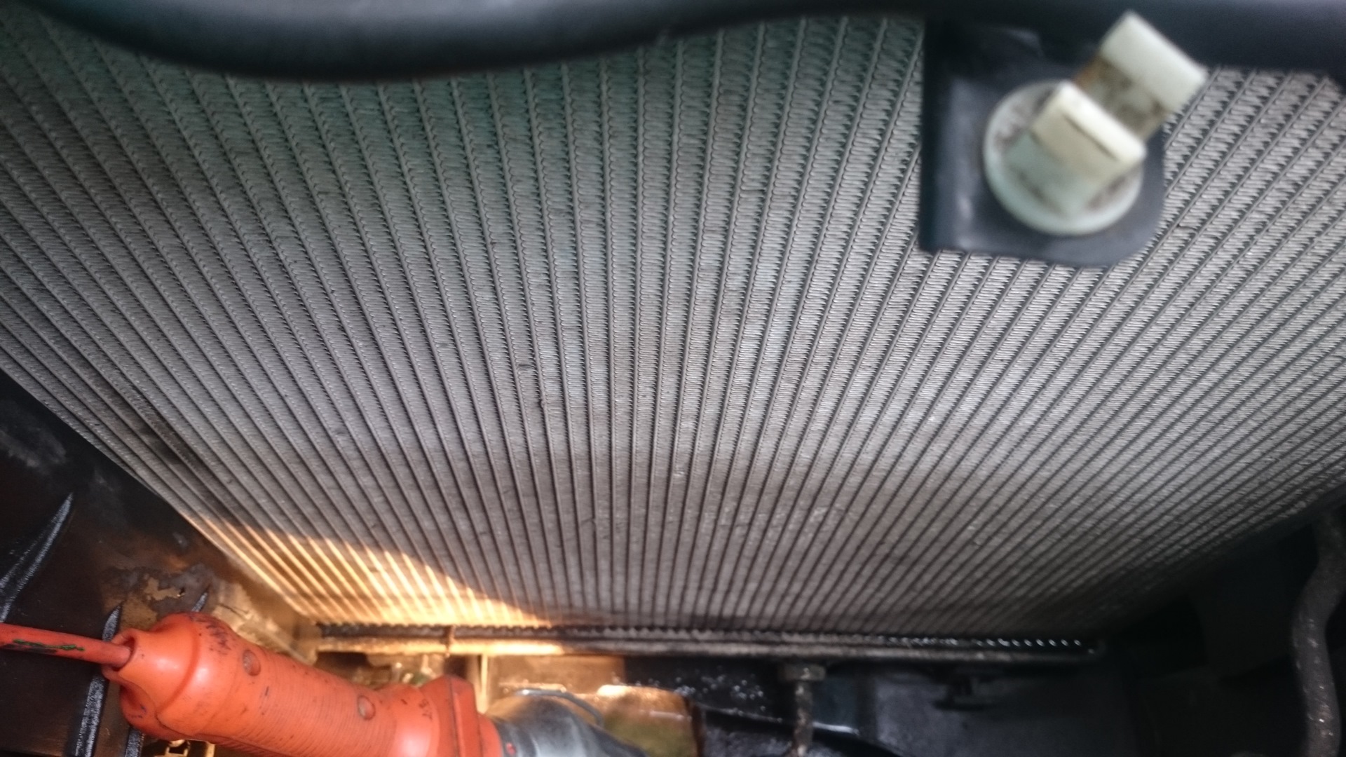

а) Печка после непродолжительной езды начинала поддувать холодным воздухом.
б) Нижний патрубок был всегда холодным.

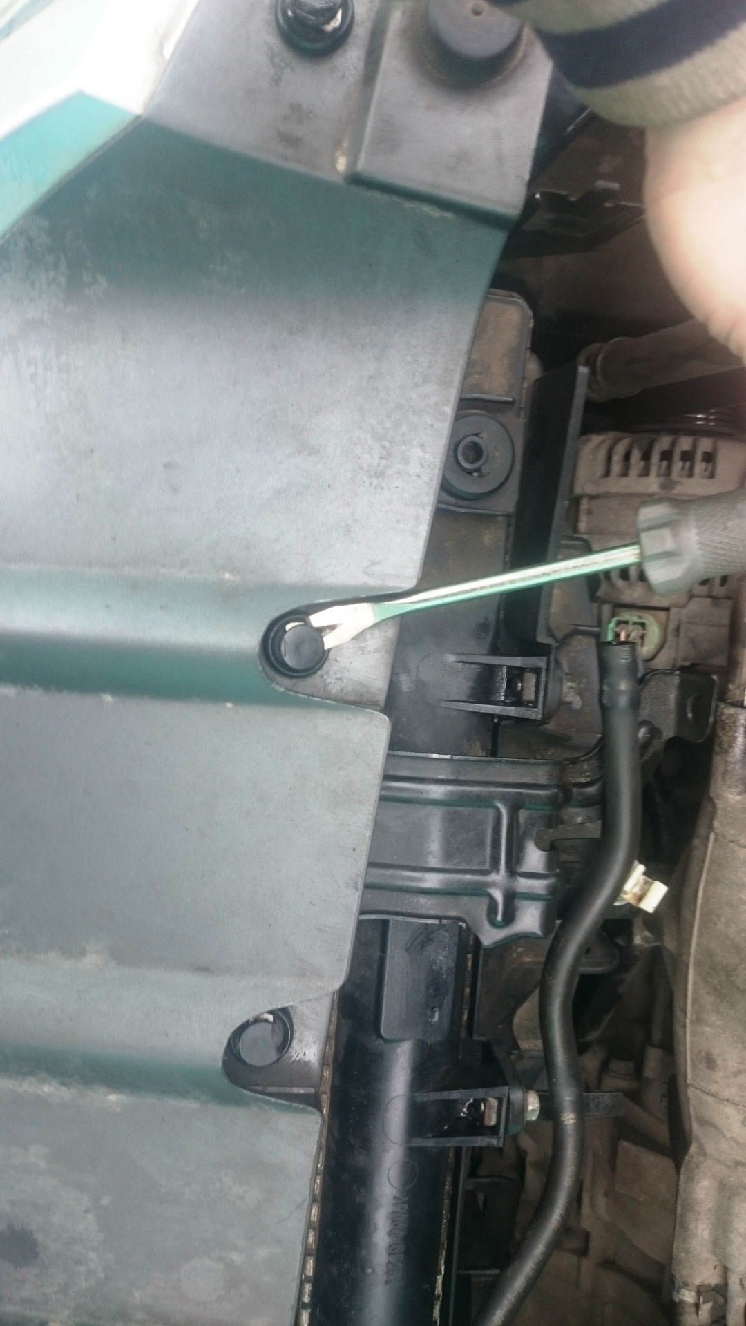

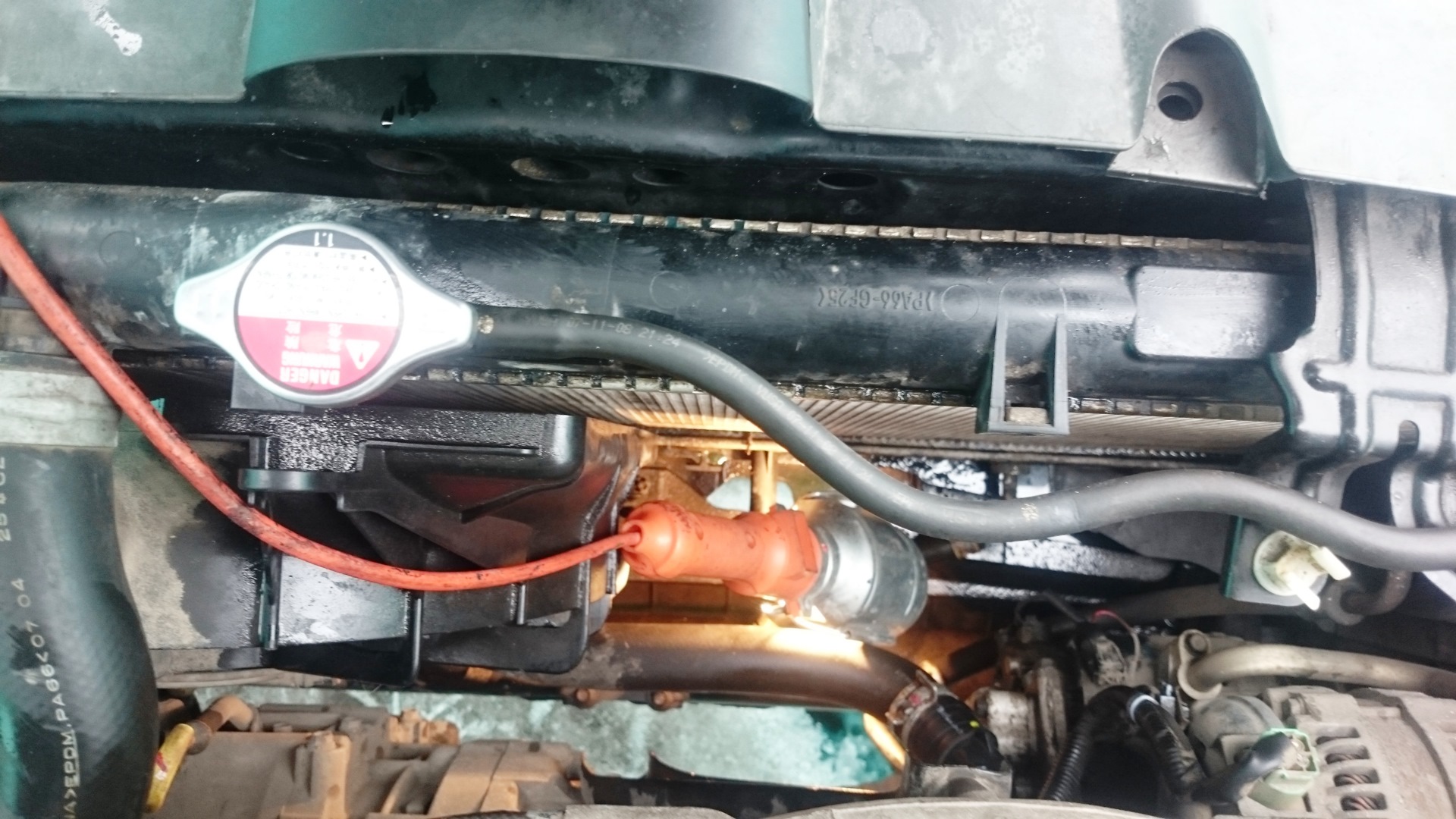

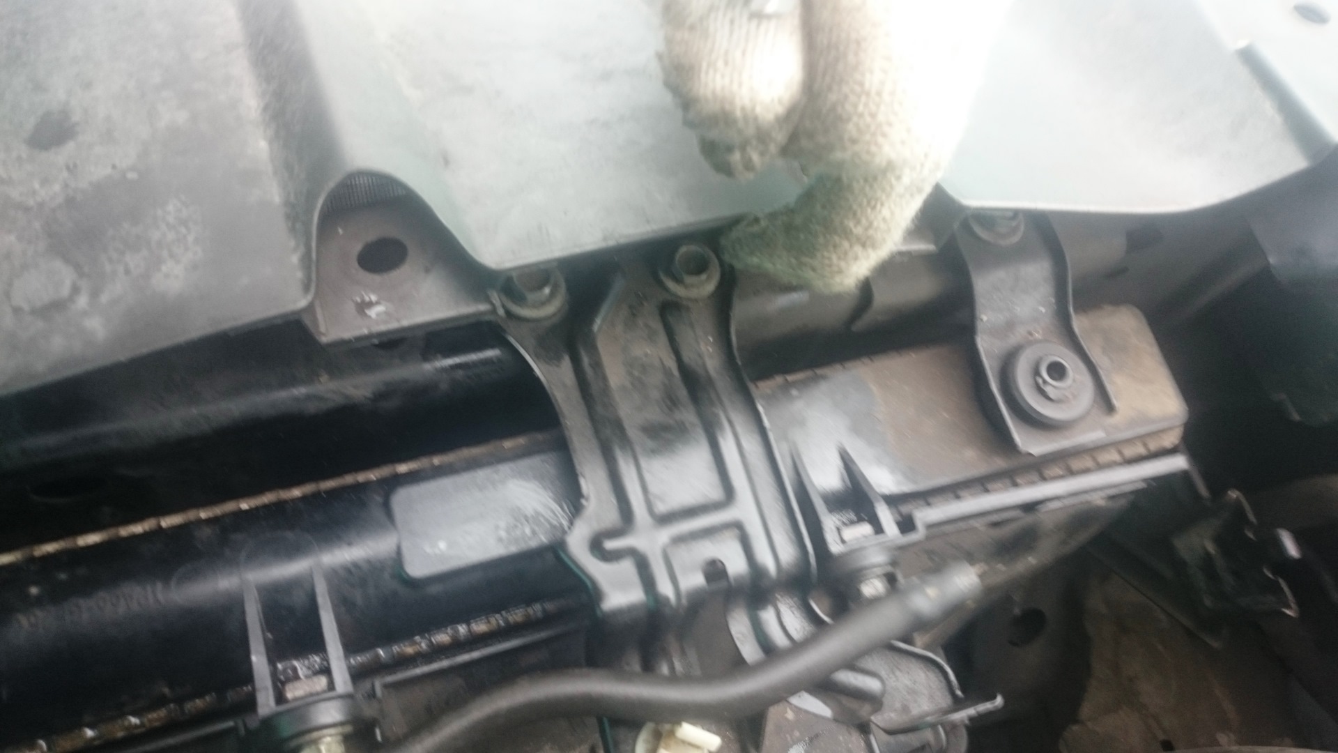

1. Берем отвертку для клипс и освобождаем верхний молдинг.

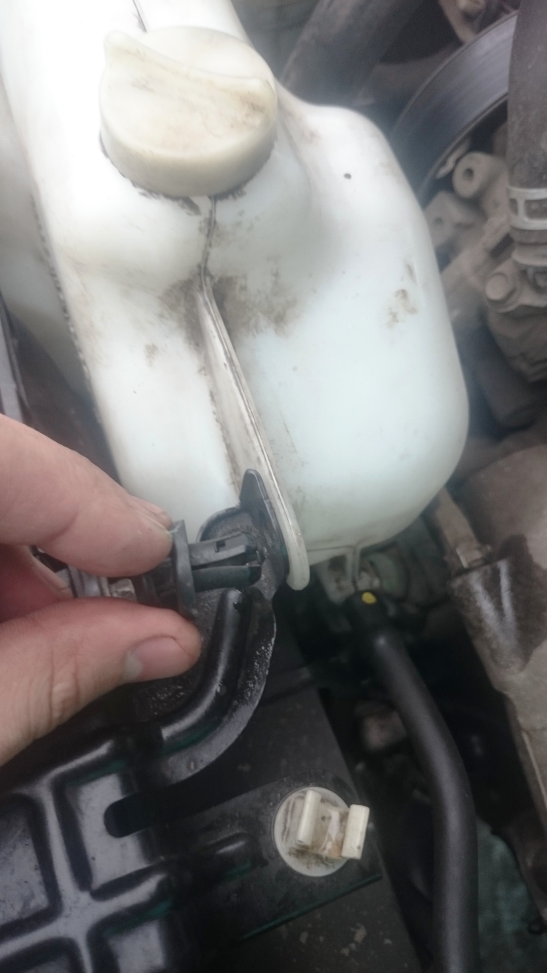

2. Освобождаем расширительный бочок. Вынимаем клипу и он вытаскивает вверх.

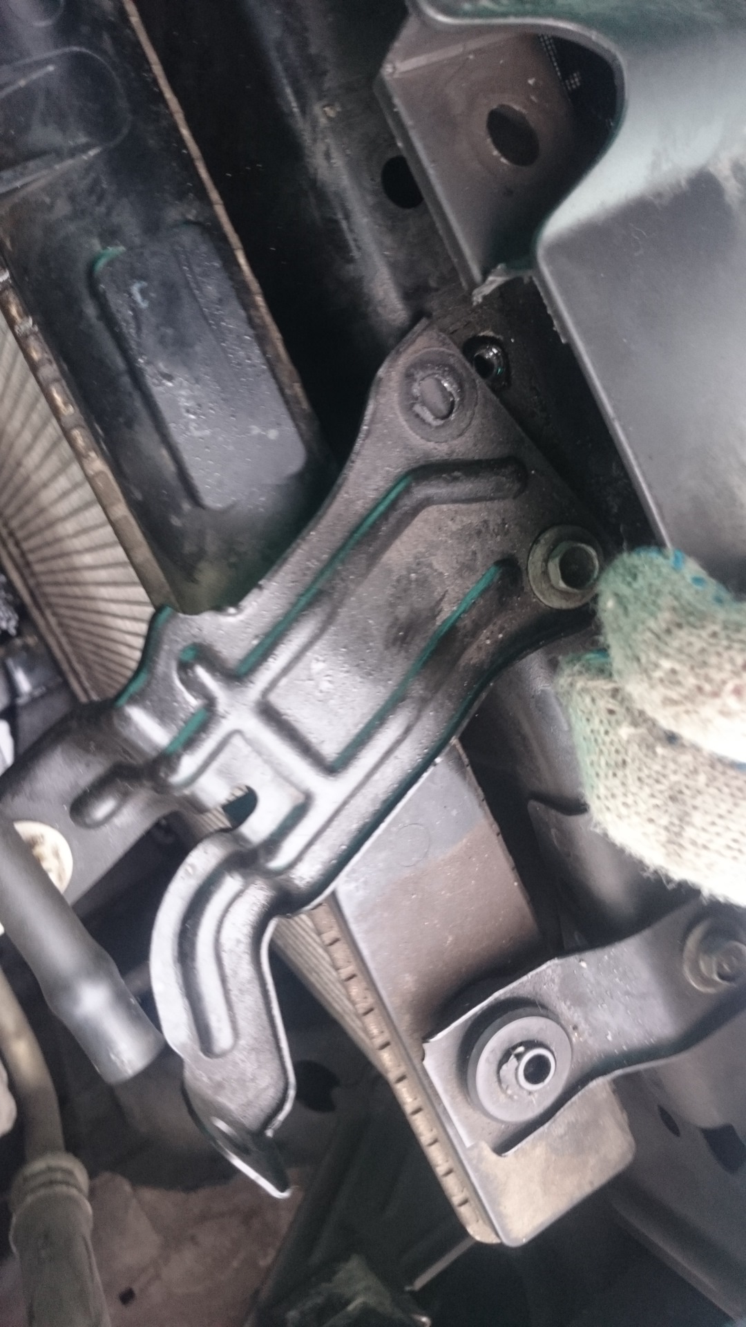

3. Освобождаем проем, чтобы вытащить левый вентилятор. Для этого отгибаем чуть чуть молдинг и откручиваем правый болт на 10.
Левый ослабляем, чтобы можно было отвернуть в бок железку.

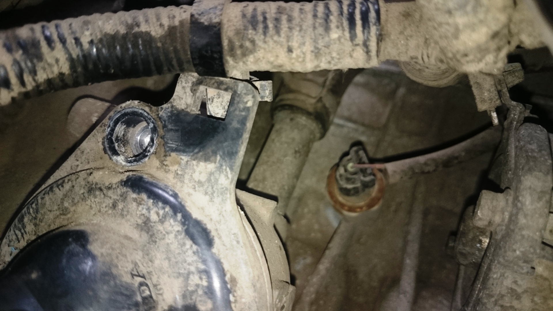

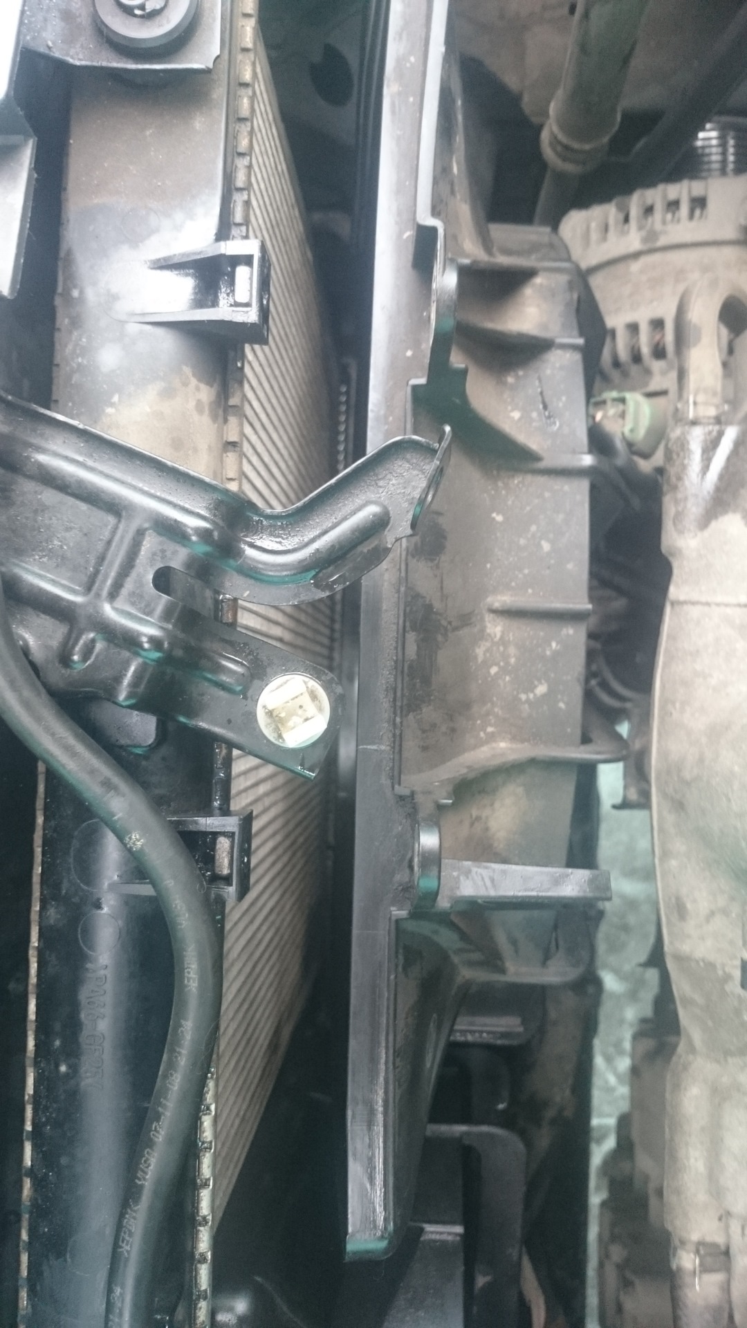

4. Откручиваем левый вентилятор. Головка на 10. 2 болта. Снизу он просто вставляется в пазы. Между вентиляторами расположены клемы на защелках, вытаскиваем.

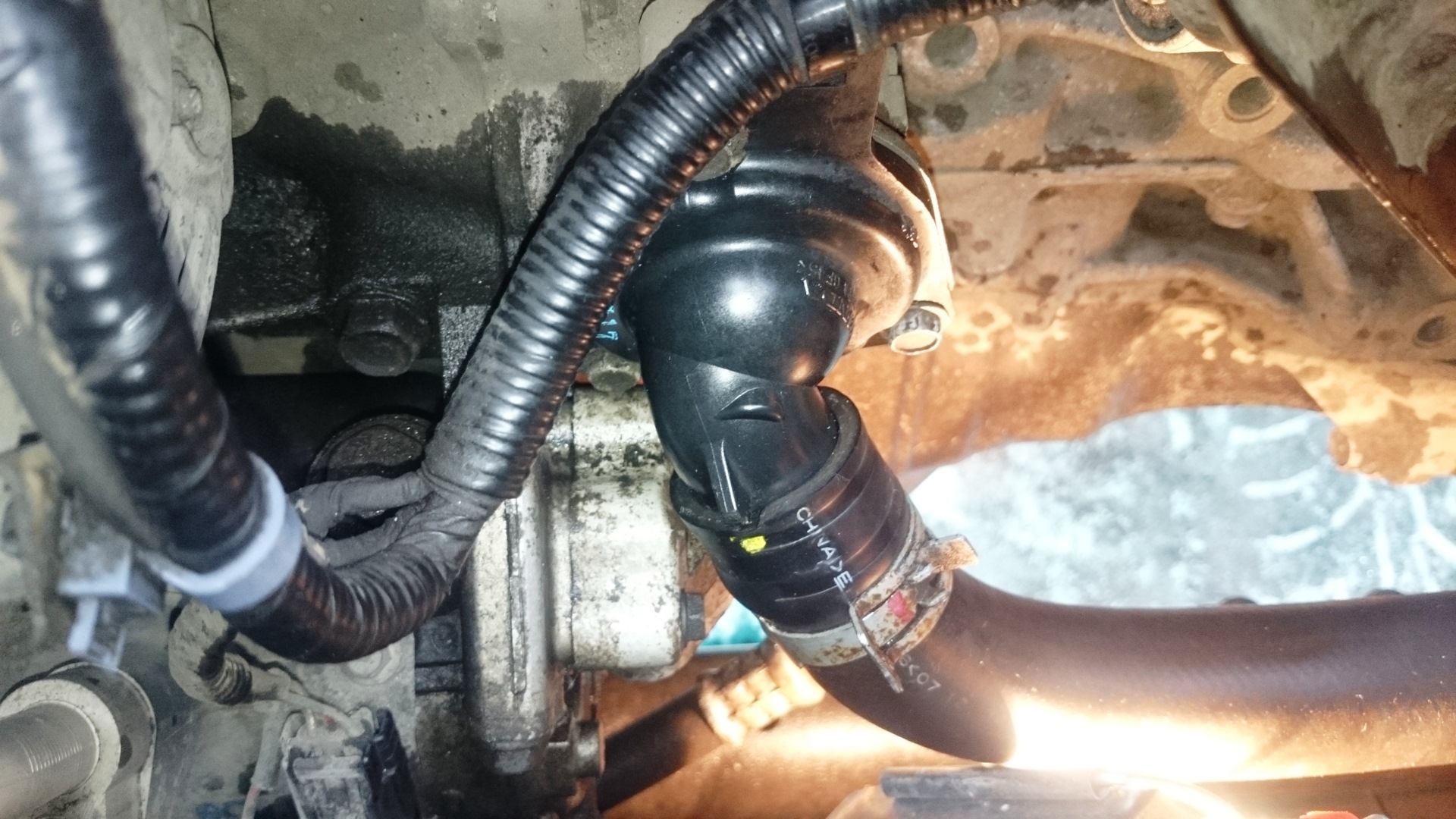

5. Внизу расположен сливной кран для антифриза. Сливаем. (На фото как раз на нем лежит лампа.)

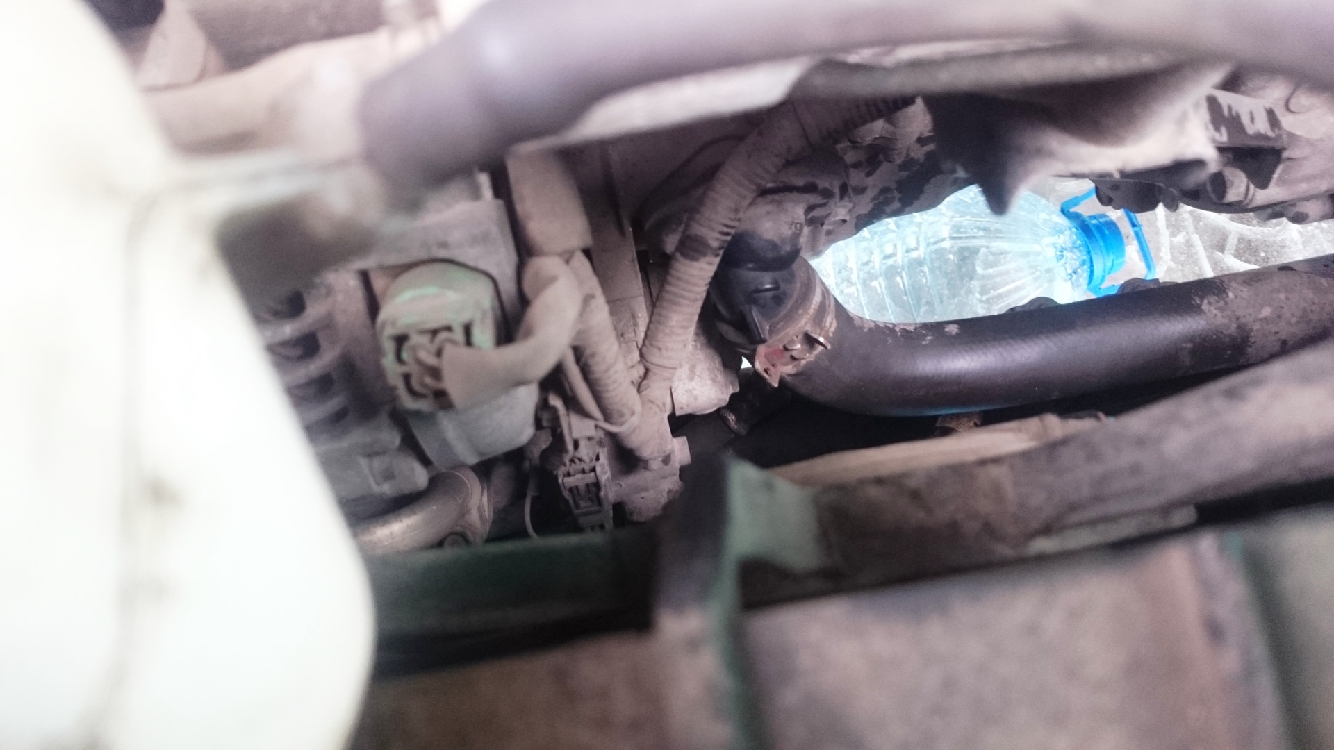

6. Снимаем хомут с термостата.
7. На кожух термостата крепятся провода на клипсе. Отсоединяем.
8. Откручиваем термостат. Головка на 10 с удлинителем. 3 болта.

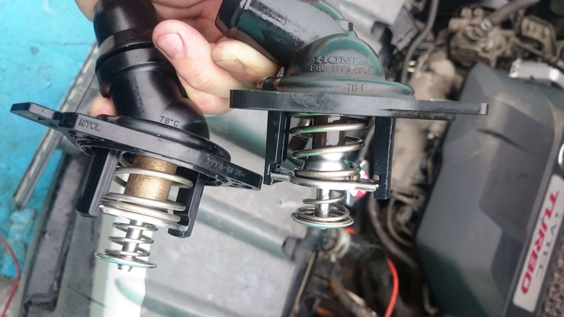

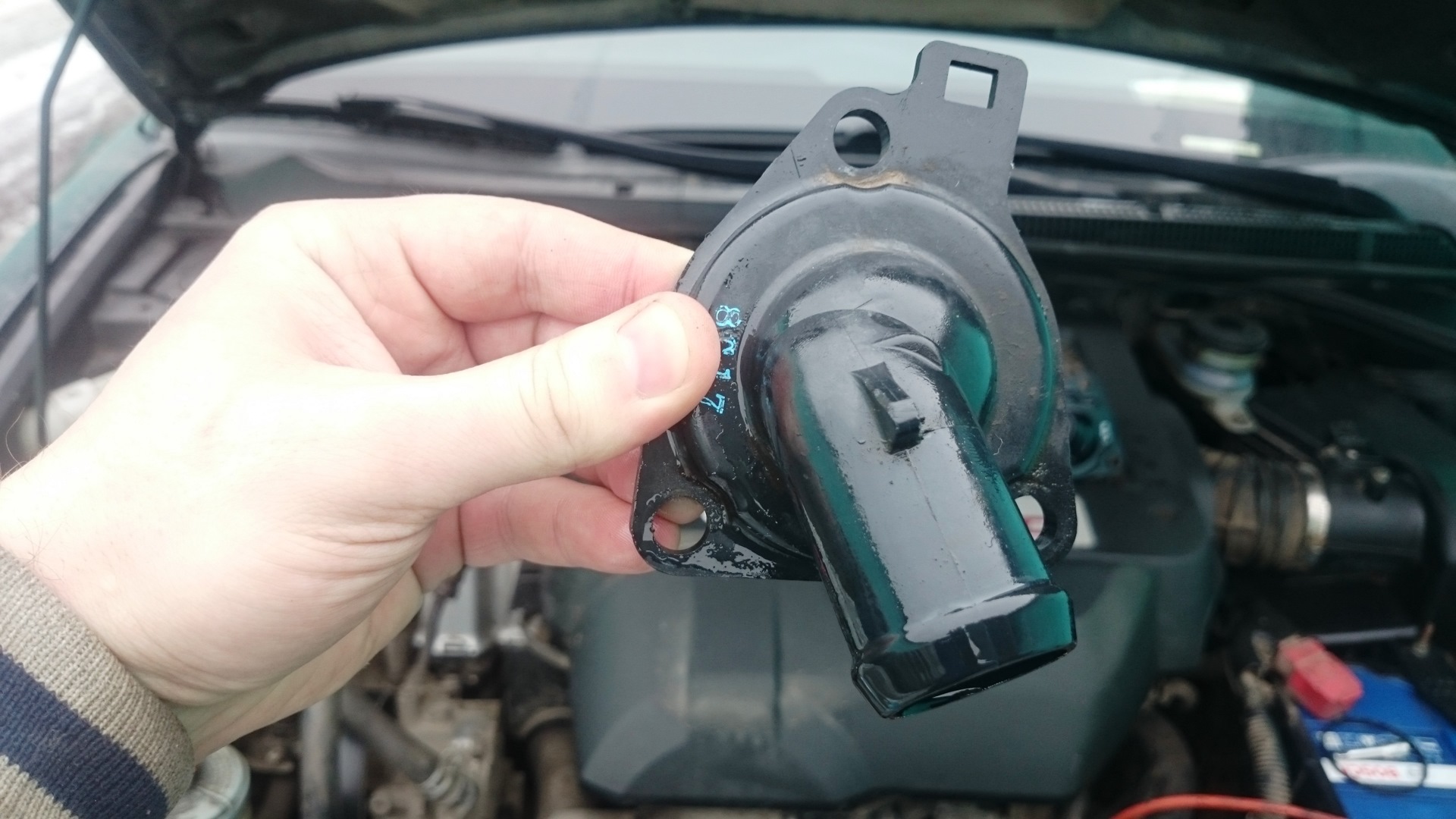

9. Сам термостат на 78 градусов.
10. Меняем термостат на новы и собираем в обратном порядке.

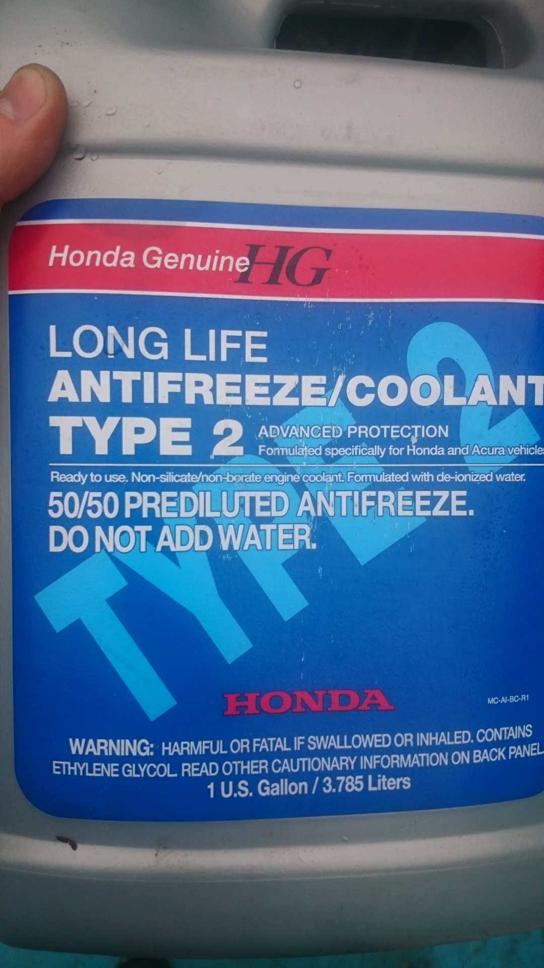

11. Заливаем антифриз, понадобиться на полную замену 10 литров, с учетом доливки.
12. Заливаем в радиатор под горловину, заливаем в расширительный до максимума.

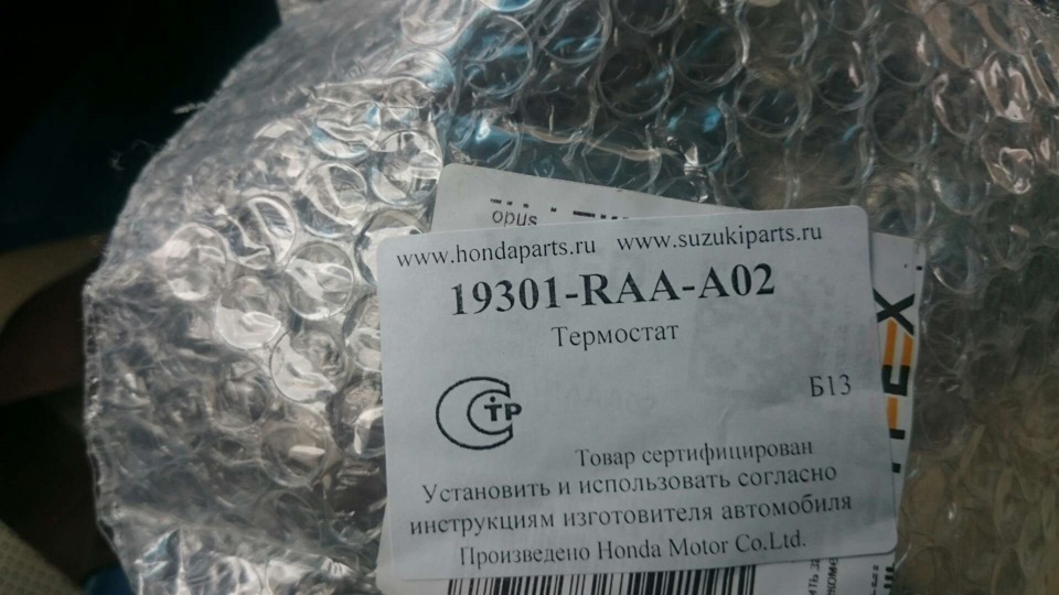

16. Для тех кто будет покупать термостат. Этот номер не подходит!
Искать нужно такой 19301RTA003
Вот в чем отличия — диаметр под шланг не совпадают, направление куда смотрит патрубок термостата другое(смотрит в другою сторону), нагревающийся элемент разный.
В итоге я подчистил старый, подергал пружинки (посмотрел ход) и поставил обратно. Температура в норме, полет нормальный, при отключение печки нижний патрубок радиатора становиться горячим, что означает что антифриз пошел по большему кругу. Вывод — термостат работает на данный момент.
Конечно же тот что купил, я сдам обратно и закажу правильный.
