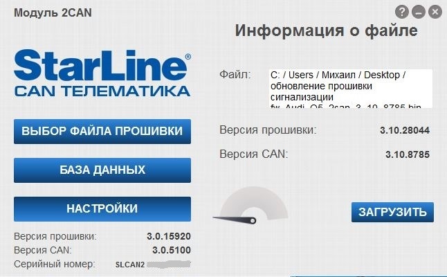

Тут на драйве подсказали, что вышло обновеление старлайн и багажник теперь с брелка закрывается. Решил и я обновиться.
Теперь с помощью сигнализации Старлайн 2Can, можно с помощью брелка не только открывать багажник, но и закрывать! Раньше, чтобы закрыть, нужно было нажать на внутреннюю кнопку крышки багажника.
Выбираем машину, скачиваем прошивку can.starline.ru/, также можно почитать какие добавки в ней. Скачиваем программатор и обновляем. Как обновить, на ютубе есть видео — все очень просто!
Теперь стало так!
Обновил прошивку на 4.7.0. Есть дополнительные плюсы в режиме Slave

А со штатной сигналки можно сделать чтоб закрывать багажник?
можно, но там надо разбирать багажник и внедрять плату. Есть готовая в районе 6 тыс руб или паять самому и около 1500р выйдет. В ауди-клуб Q5 это всё давно расписано.

какая именно starLine если не секрет ?
на любой можно у которой 2can модуль
да кстати двигатель заводиться по долгому нажатию первой кнопки не про бывали?
Пробовали все, что-то не так сделали. Зажигание не включалось, если с брелка заводить. Поеду к другому мастеру. А у вас машина с кнопкой старт-стоп?
нет, ключ у меня, я понял в чем проблема у вас, мне ставили обходчик иммоболайзера и настроили слейв с авторизацией брелка сигнализации.
У меня также все настроено. Позже другой мастер разберется.
