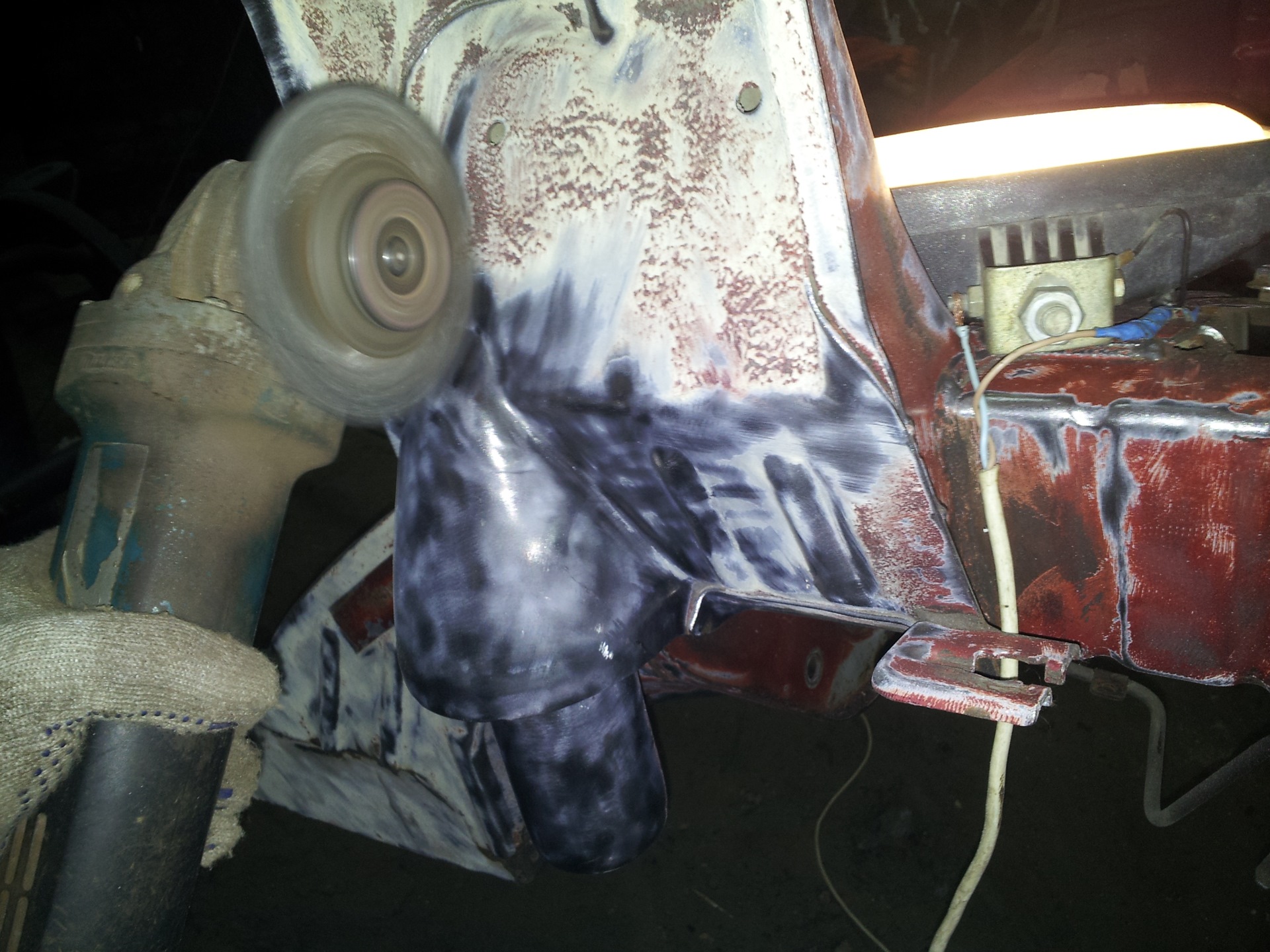

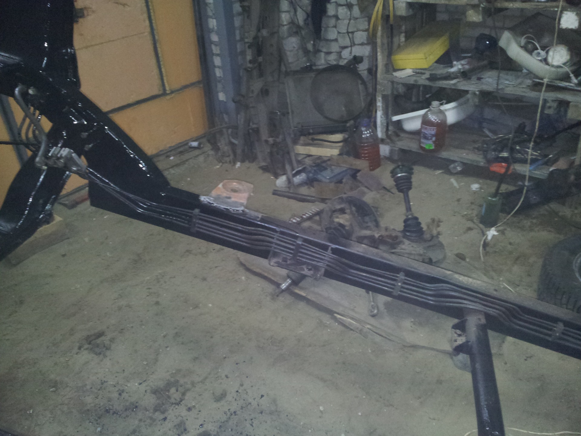

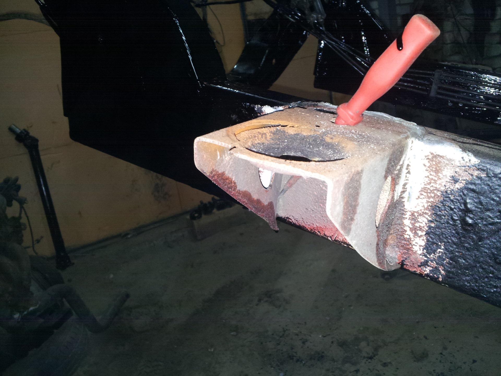

Пропала машина остались только запчасти :) . Ну вот от безделия и до рамы руки дошли, сильно захотелось после кузовного ремонта, раму подправить, ну и заодно поменять по ходовке, что необходимо. Пескоструйки для народу у нас в городе нет, только на предприятие для собственный нужд, поэтому болгарка+диск щетка+пребразаватель ржи и в бой

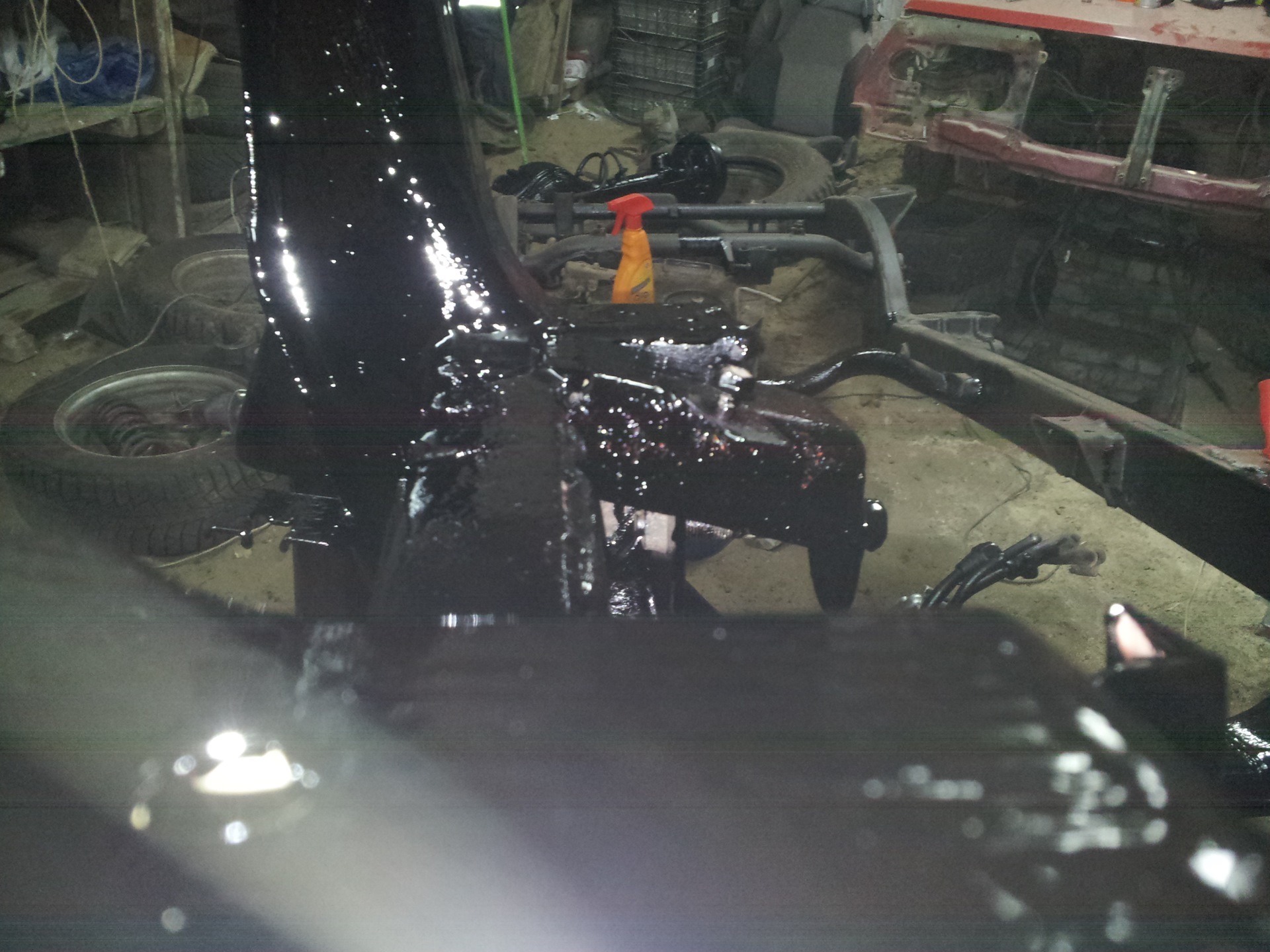

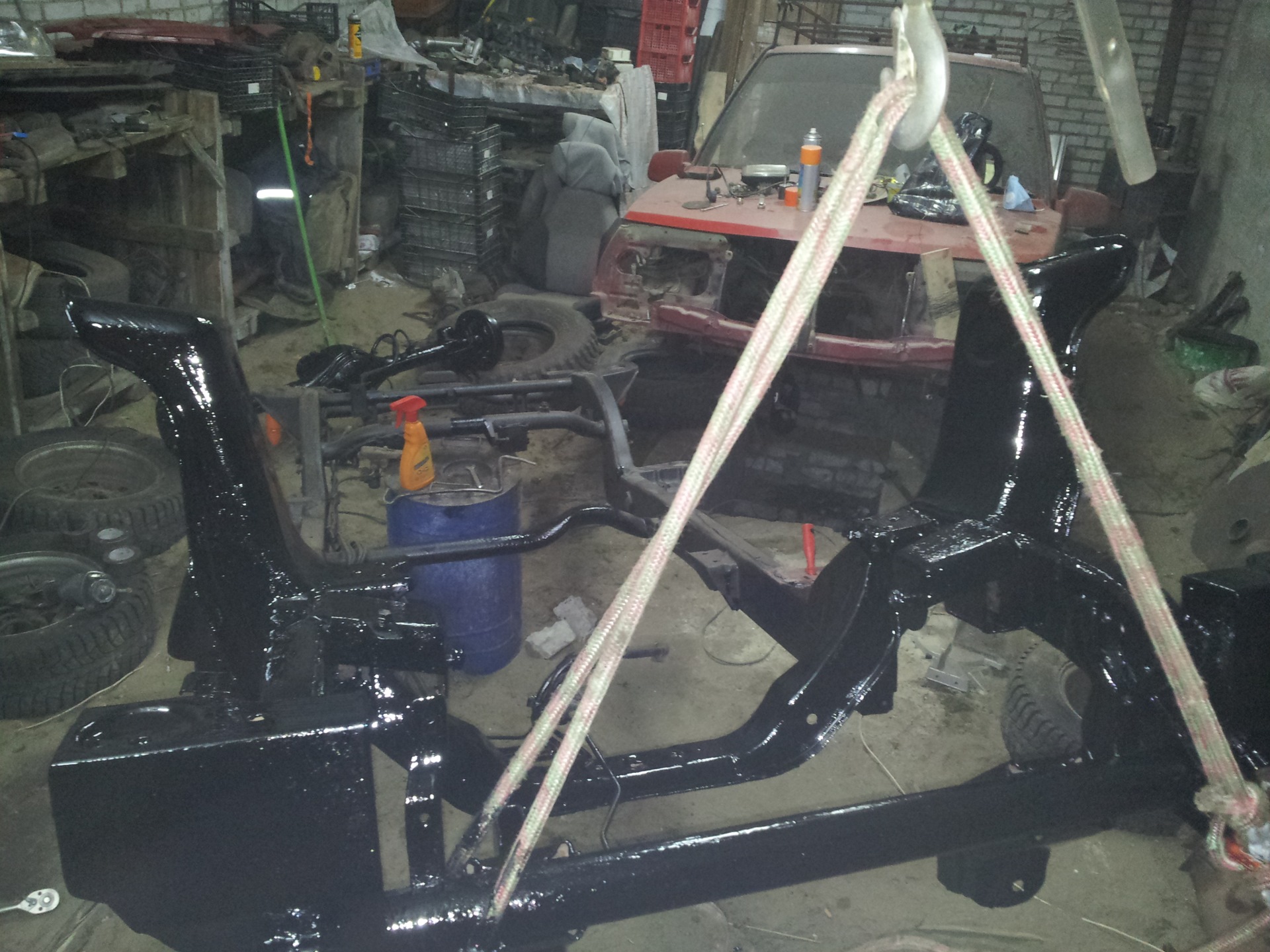

все счистил и покрыл мастикой на 3 раза

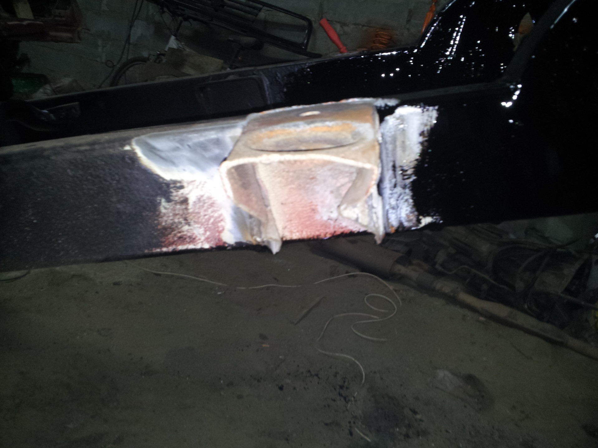

крепление рамы и кузова мертвые- будем варить из 5-ки

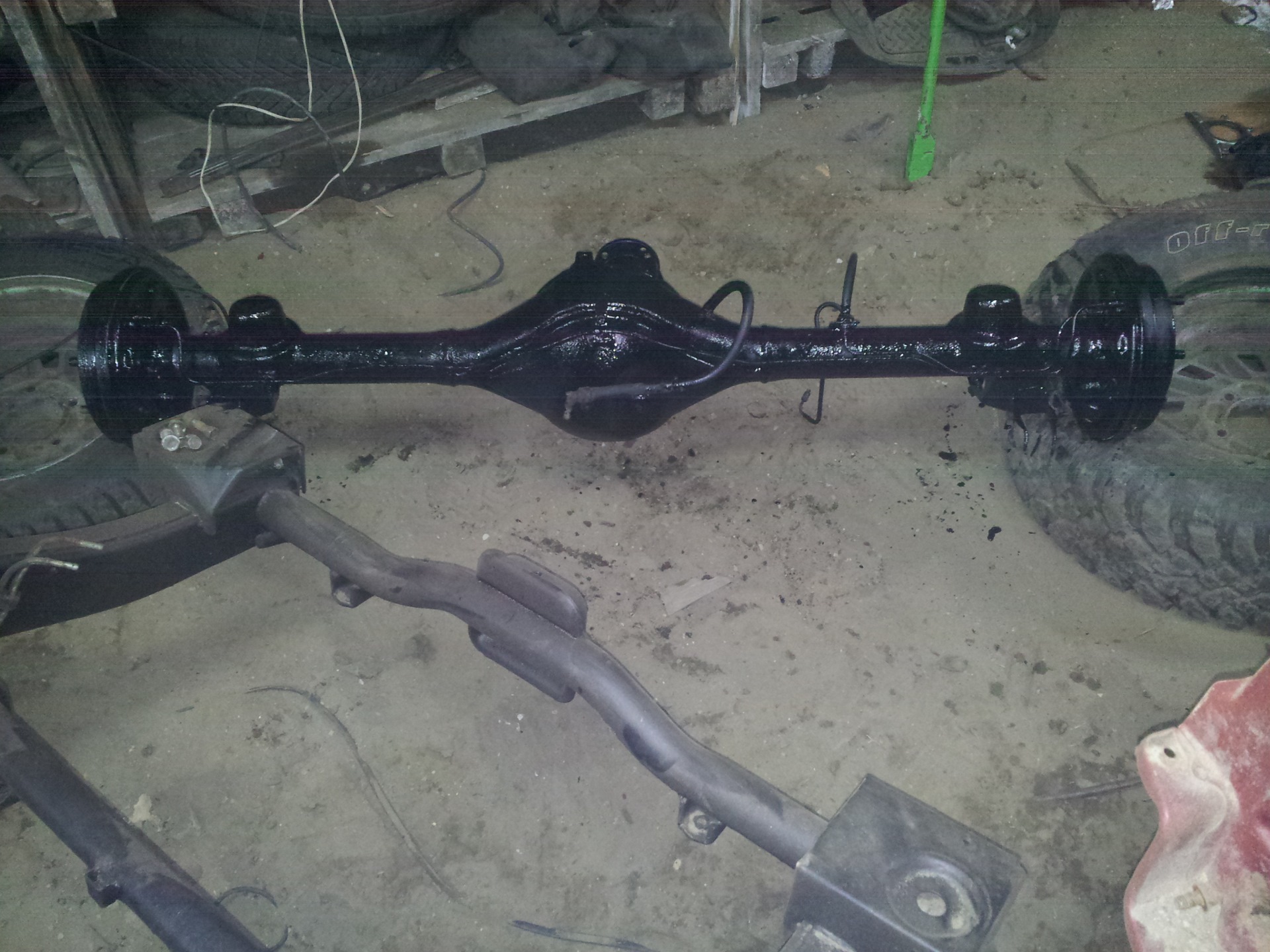

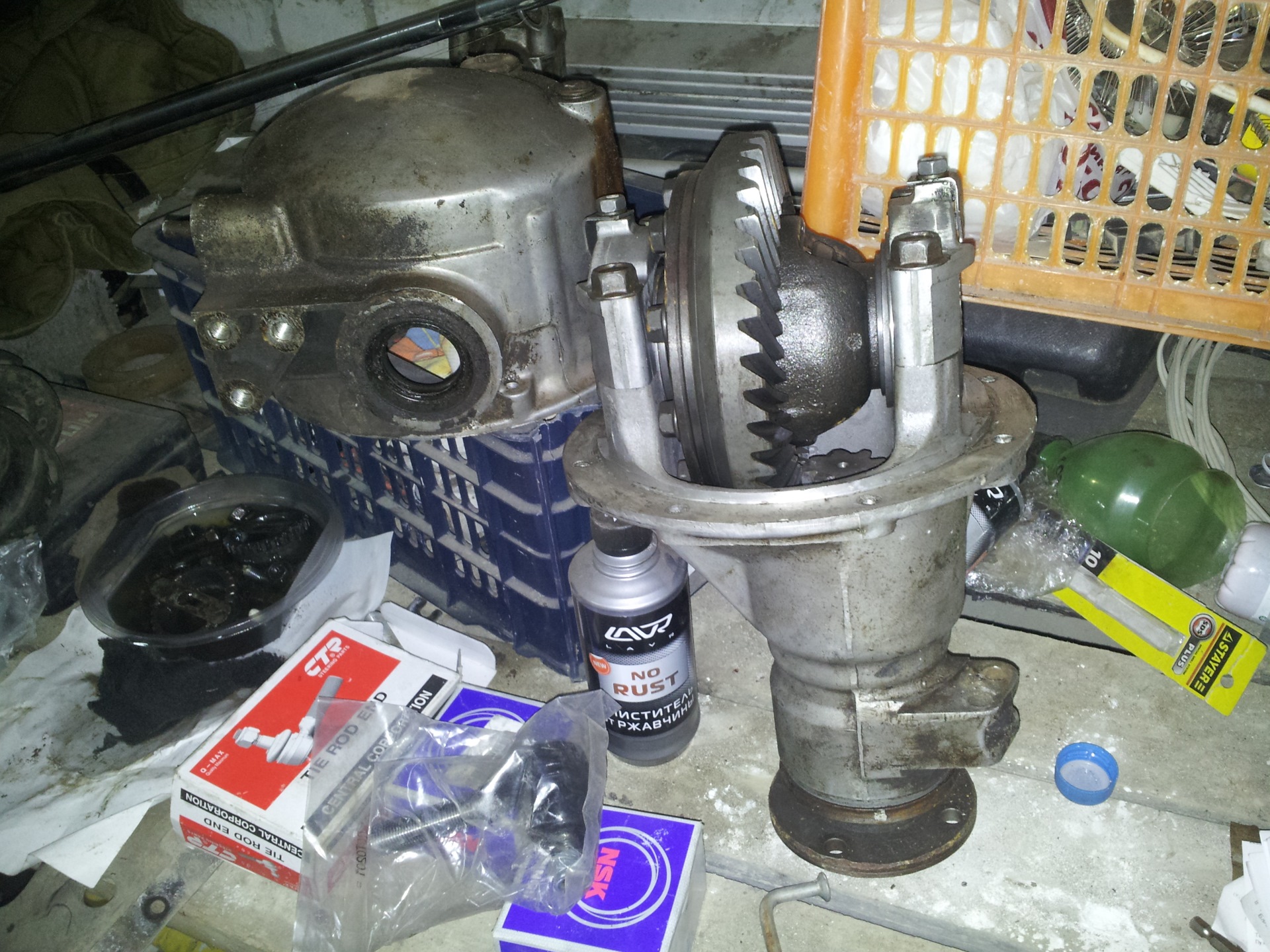

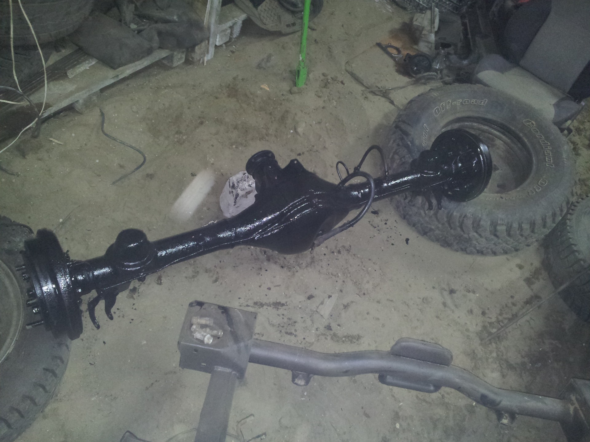

за одним и задний мост зачистил и замастичил

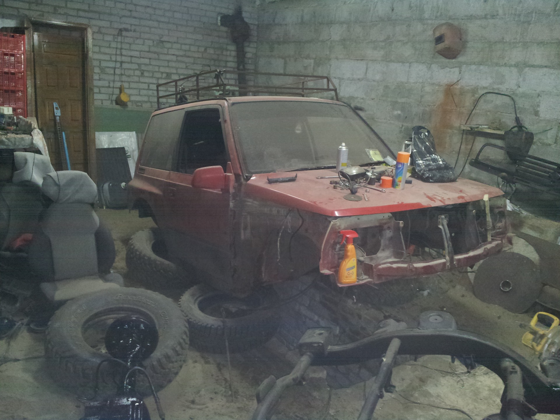

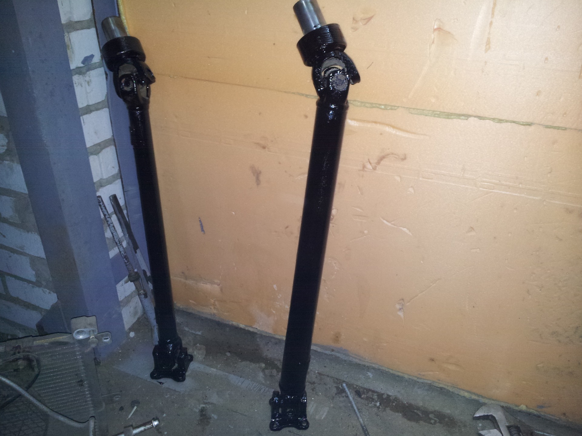

ну раз пошла такая тема, то и карданы

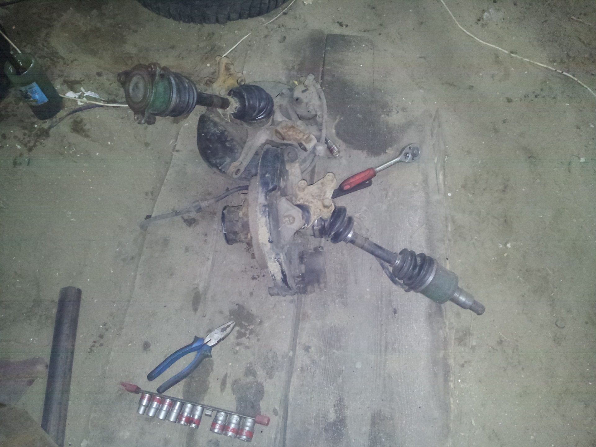

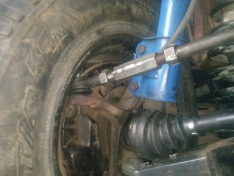

чулок переднего редуктора треснул, это уже 3-й раз. Вот думаю толи полноценый мост вперед поставить, толи как у putok из заднего с тераноприводами, но от этого точно надо избавляться

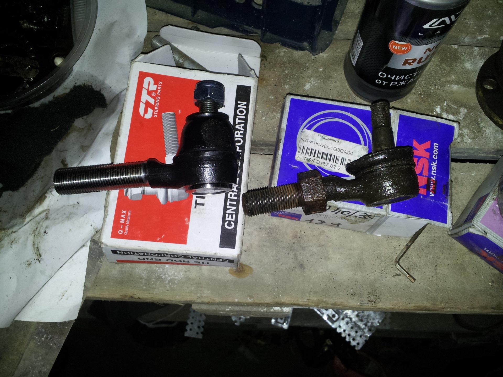

в магазине заказал по ходовке что надо, что было, что то через неделю привезут.

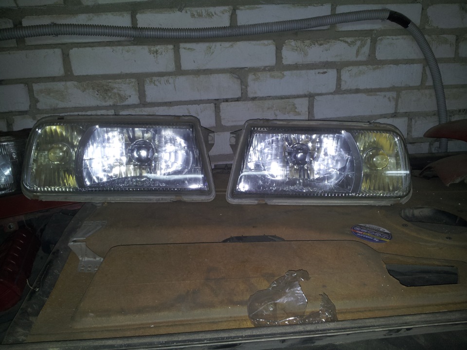

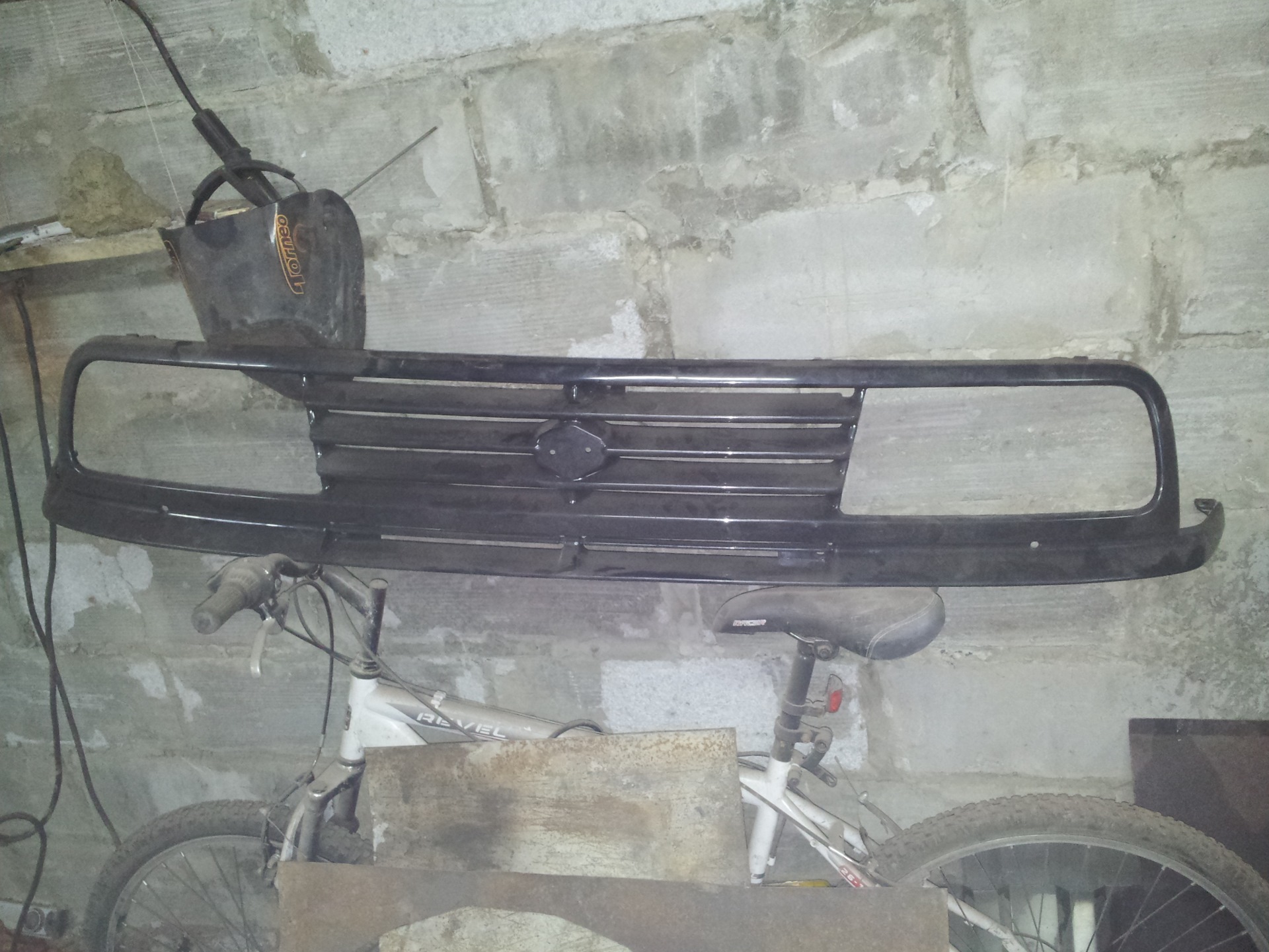

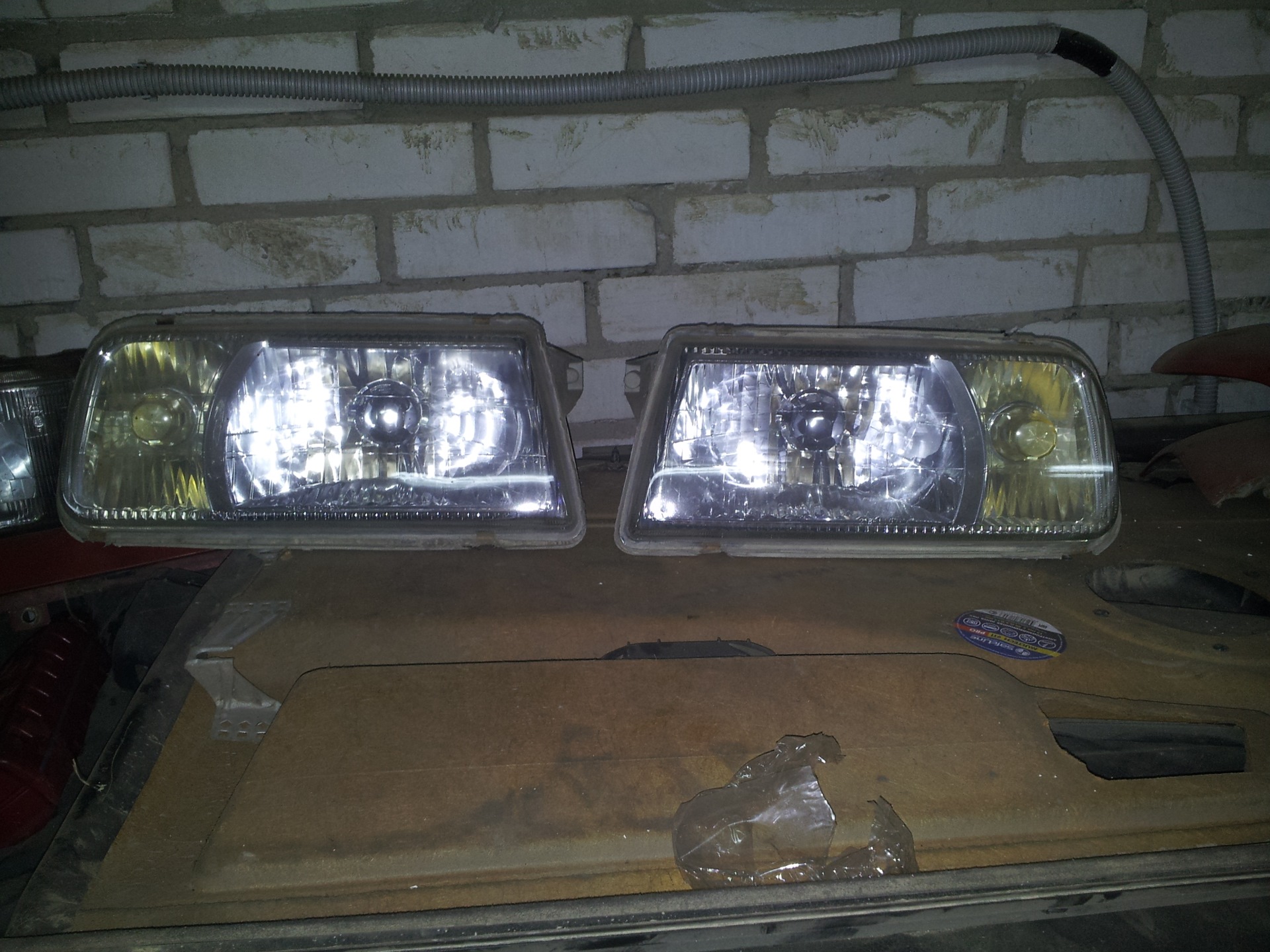

Оптика и решетка уже пришли

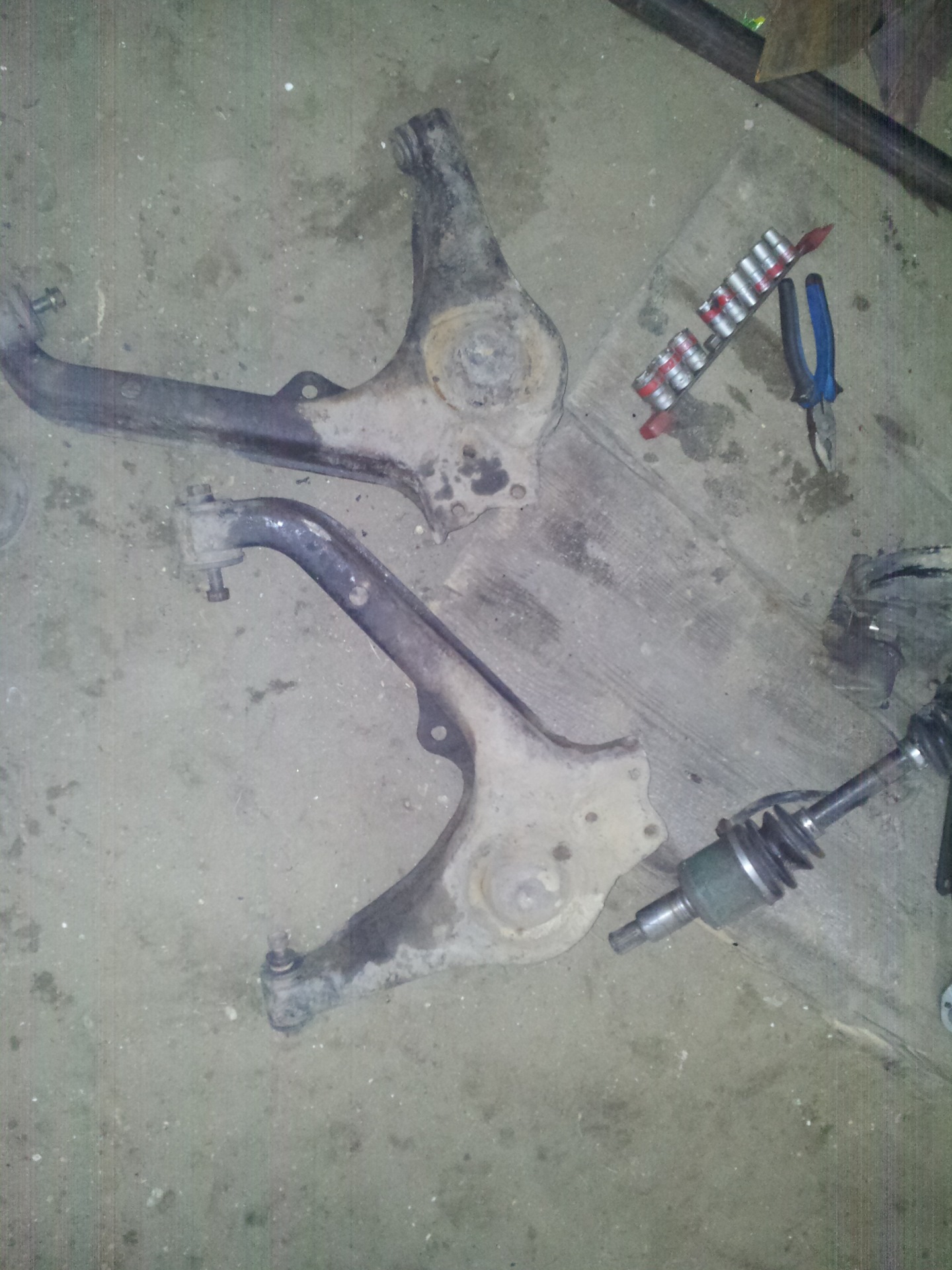

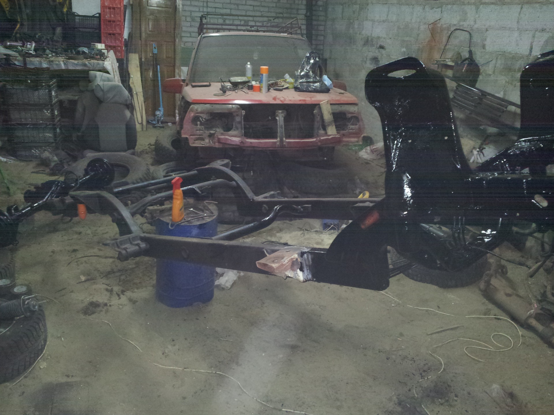

рычаги однозначно переваривать +2 в сторону +5 вперед как у Burcly, ато 31 колесья кузов и раму цепляют, а хочу уже 33
Да, в таком виде сузука еще наверное не была, не лучшее времена для нее
а может и на оборот, лучшие времена

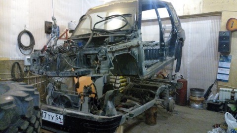

за неделю заварю уши, рычаги, зачищу днище, а там уже и остатки заказа привезут да и короба подойдет, так что через недельку финиш
Следующий подход, я думаю будут подножки, лесенка, подкрылки, силовые бампера, блокировка иж-техно и необычный экспедиционик, раскладывающийся под площадку для палатки на машине, типа такого
