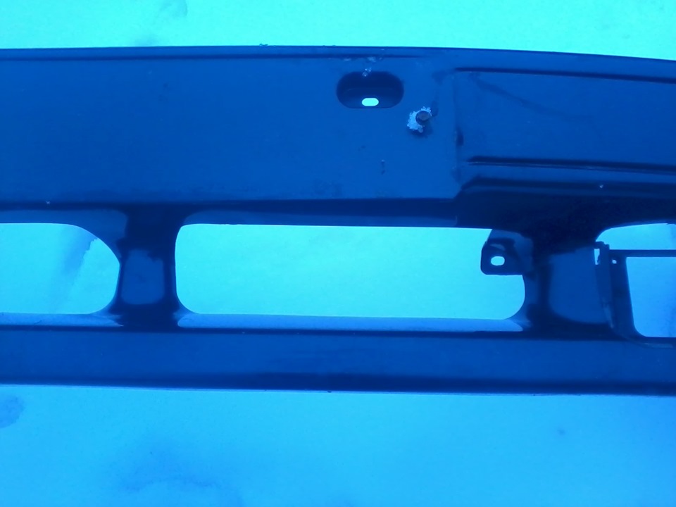

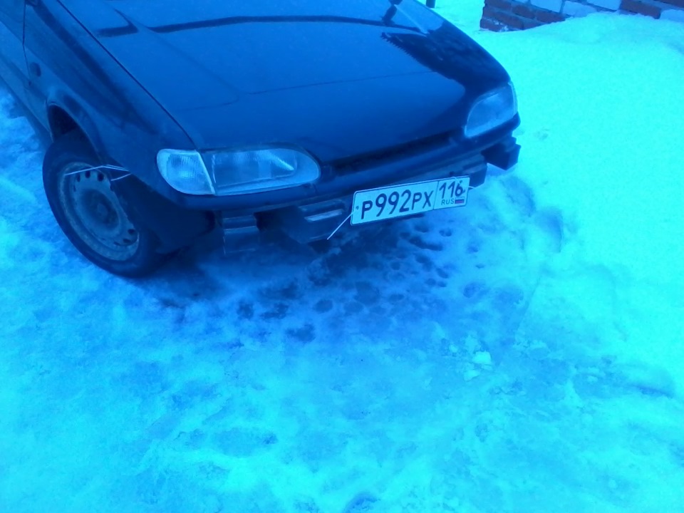

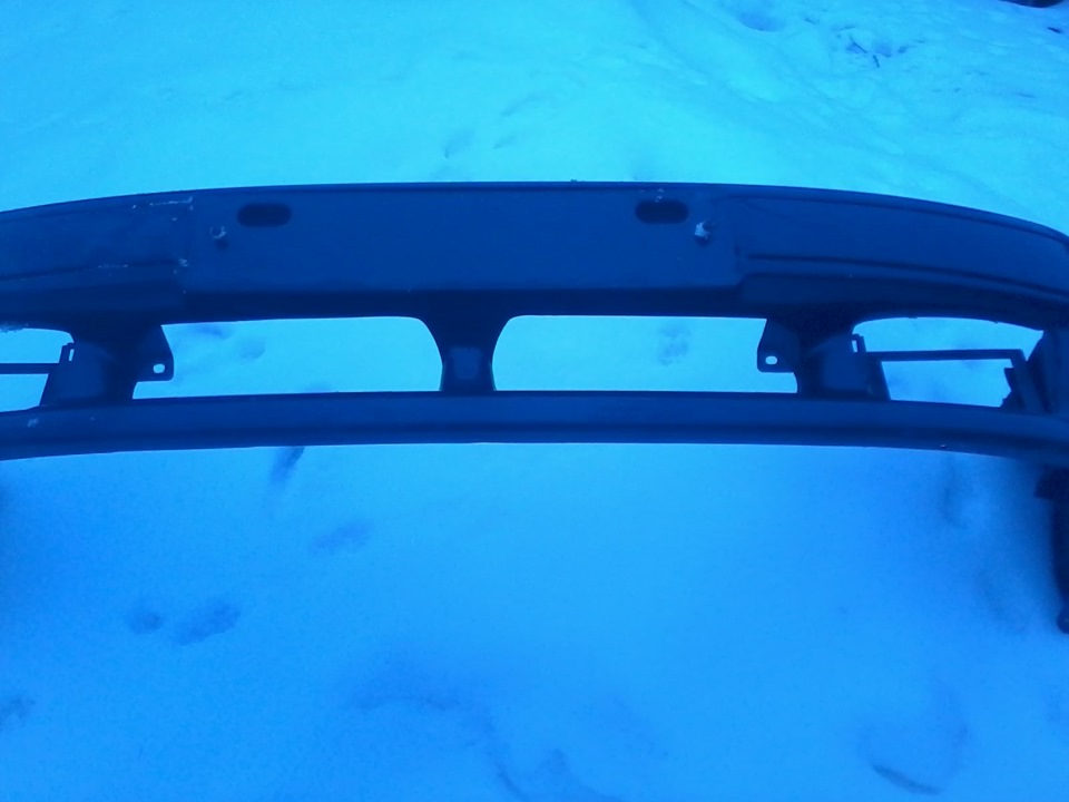

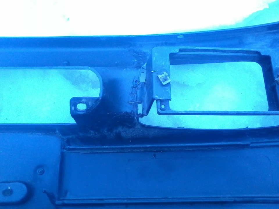

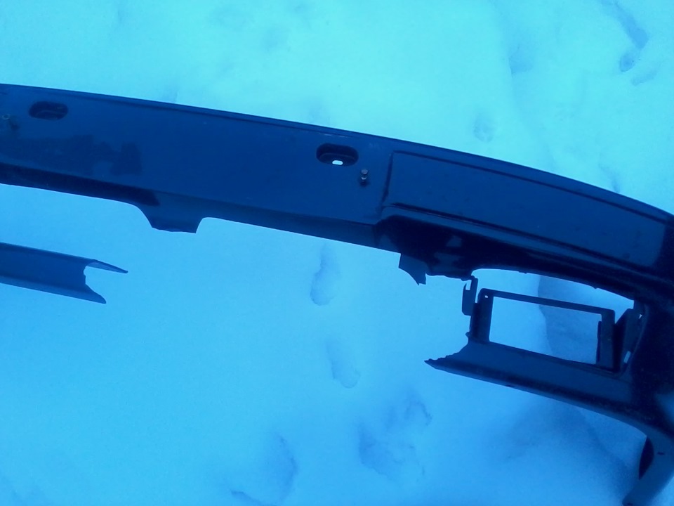

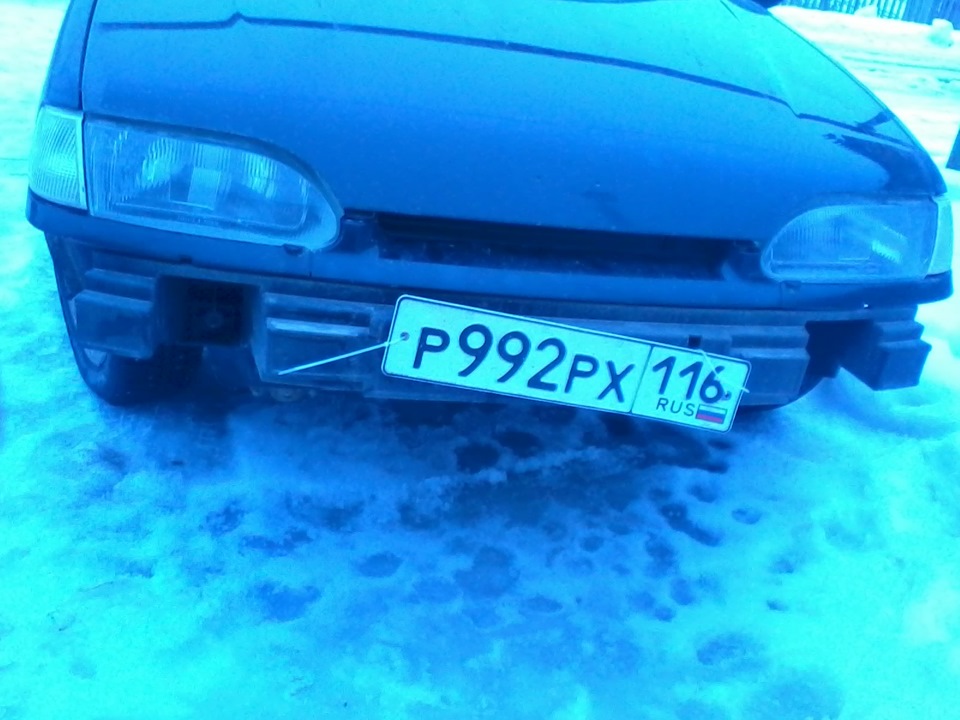

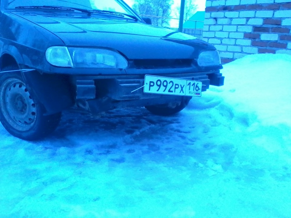

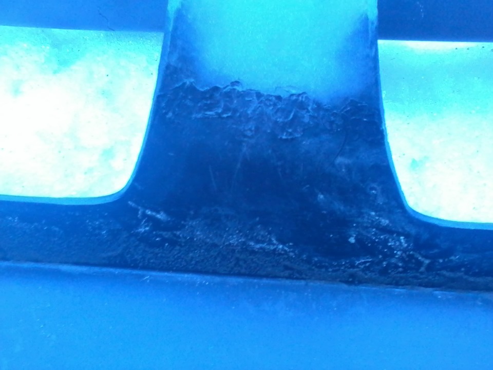

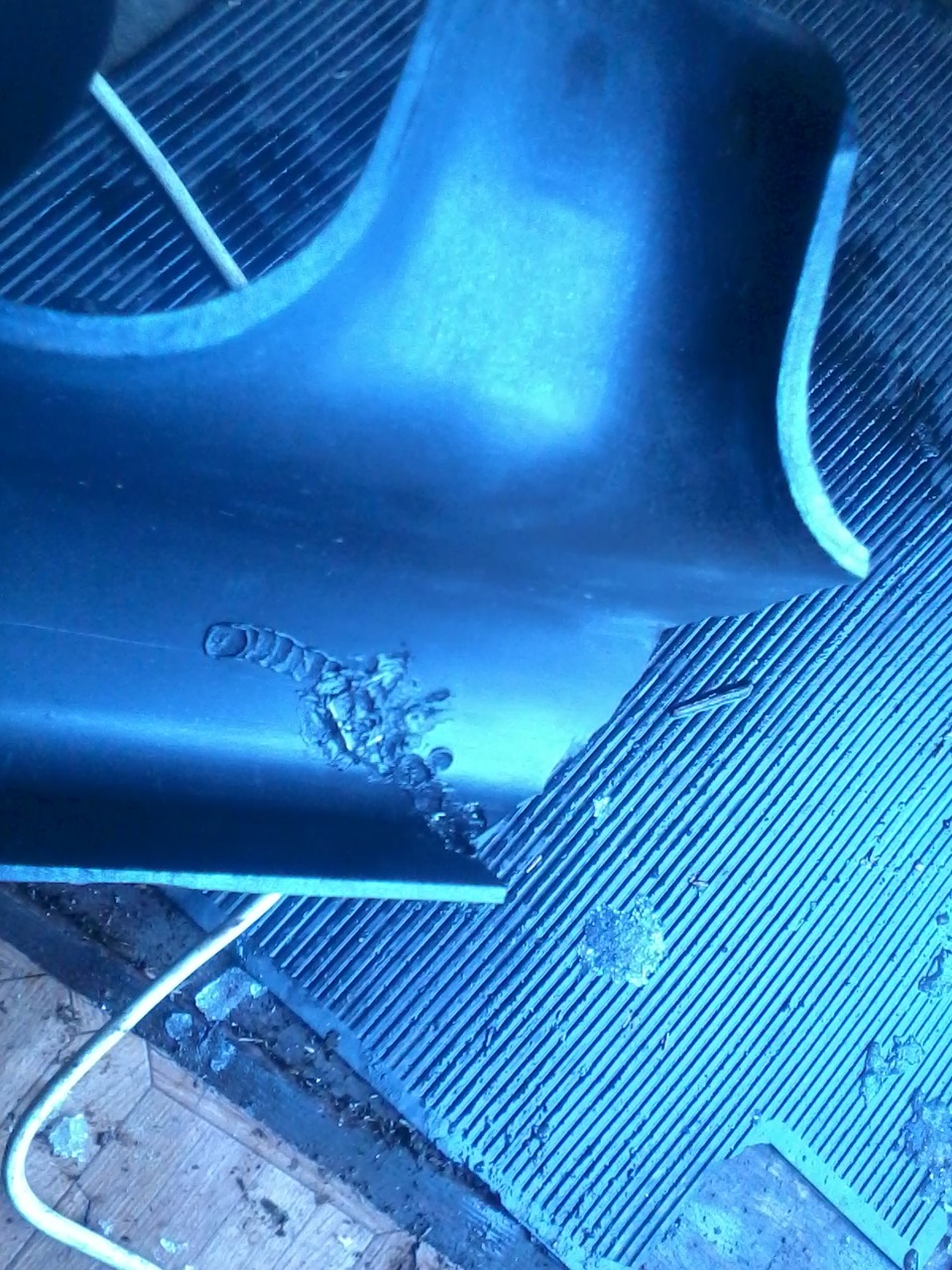

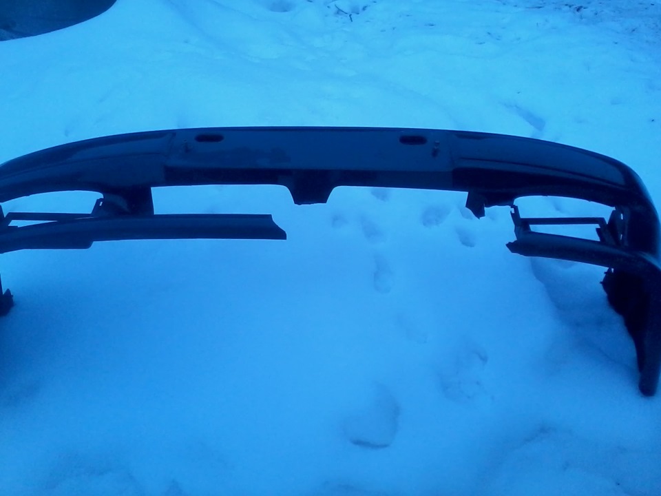

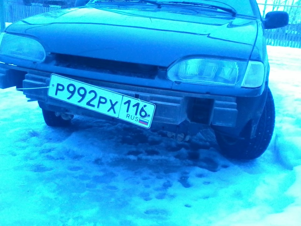

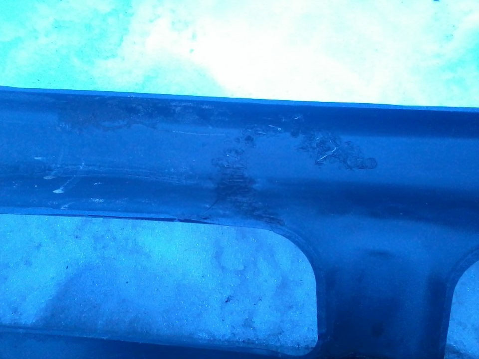

Всем привет!не долго длилось мое растройство по поводу расколотого бампера!На выходные уехал в деревню и там между делом решил разобрать передок!снял бампер, достал обломки с багажника, включил паяльник и понеслось!:)взял скобы от строительного степлера и впаивал в каждый шов для прочности! временно посадил номер на хомуты чтобы можно было передвигаться.Бампер буду ставить завтра!посмотрим на сколько выдержет такая конструкция!снаружи не так заметно что был сломан! всем добра!

ну как держится?
После того раза еще раз ломал, только посерьезнее, Это в другом бортжурнале описано, После уже конкретно спаял и усилил нижней губой.теперь тьфу тьфу конкретно держится, всю эту зиму отъездил, пока все на месте😊
губой наверное надежно, я впаивал ситечко мелкое для кофе/чая в бампер и крепление фары, надежно получилось
Я в шов впаивал скобы от строительного степлера по всей длине щас, а уже сверху метражом покупал мелкую сетку металлическую, ее напаивал, вроде держится
насмотрелся ютуба, купил воздухан с мет сеткой, раскурочил, но у нее (сетки) изгиб волной по толщине большой, тоже методом проб дошел. Два слоя только от удара порвет.
Толково получилось
