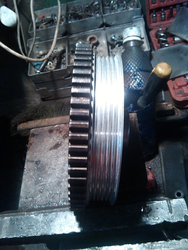

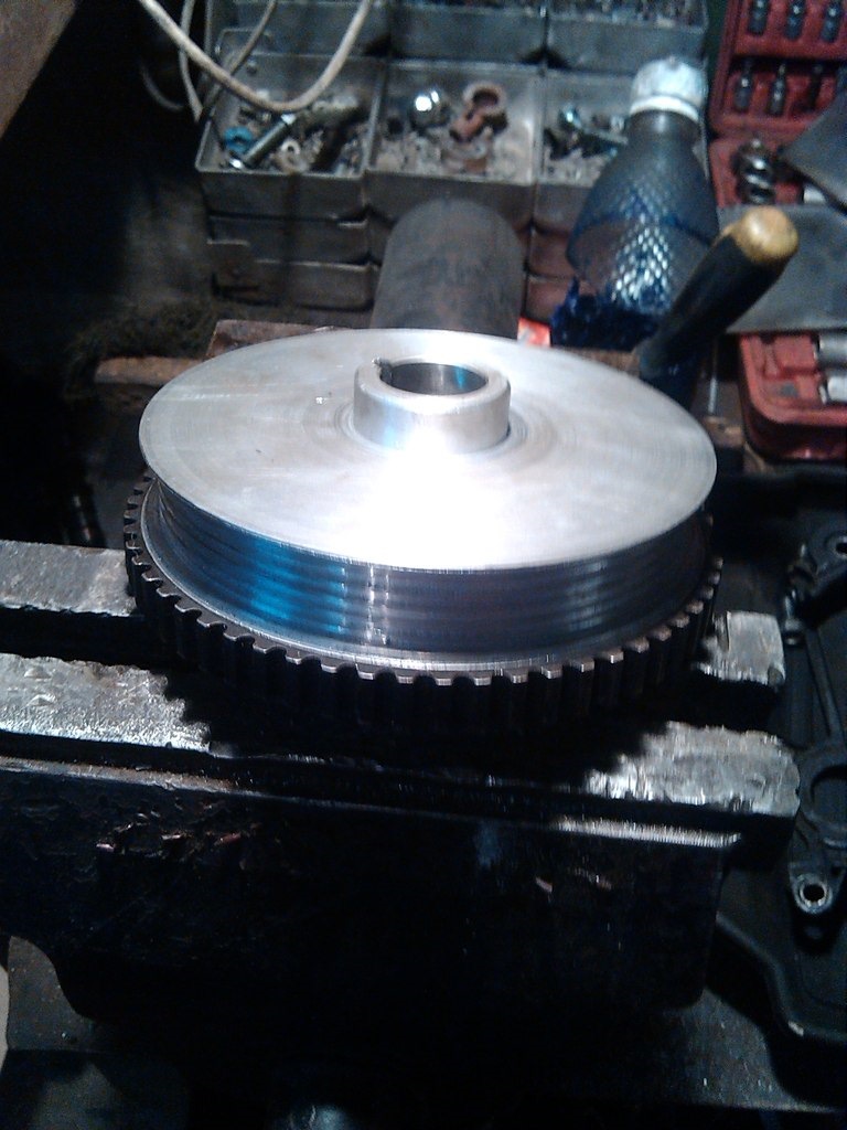

Для начала точим шкив из алюминия под один ремень(гидрача и кондиционера в машине нет)

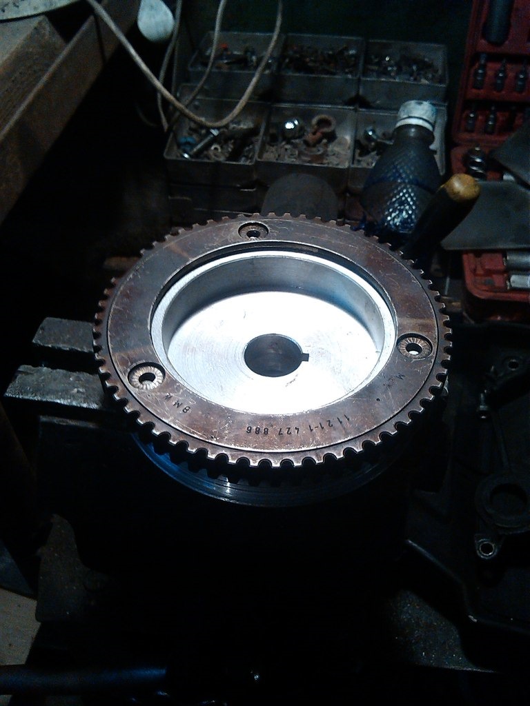

на шкиве по наружному борту протачиваем полку под крепление зубчатого колеса от БМВ (любая серия m52-54 у которых оно расположено внутри картера)

После закрепления датчика, коленвал выставляется в ВМТ, а зубчатое колесо доворачивается относительно шкива, чтобы 20й зуб от пропуска 60-2 был напротив датчика, в этом положении его фиксируем на болты

Подскажи где шкив точили и сколько по деньгам вышло
Точил приятель, у нас бартер, поэтому цену не знаю
