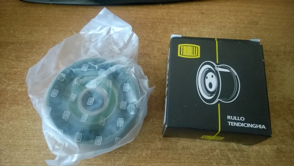

В общем, вчера писал, что машинка начала свистеть. Спасибо всем, кто прокомментировал. Сегодня машинка на холостом вроде бы перестала свистеть, но дал газу до 4000 оборотов — и свист снова появился пуще прежнего, даже на холостом.
Заехал на сервис (буквально через дорогу от дома). Глянули, сказали, что это ролик натяжителя генератора. Чуток подавили там, звук меняется…

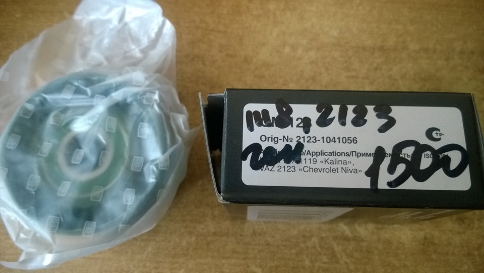

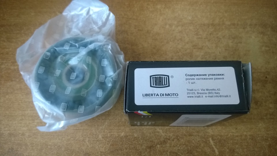

Зашел сразу же рядом в магазин, купил этот ролик. Причем как обычно — сначала купить, потом гуглить. В общем, взял Trialli CM 123 (2123-0141056), отдал 1500 тг. Гугл говорит, что эти ролики так себе, но пойдет.
Вскрыли новый ролик — в нем никакой смазки не было практически. Насыпали синей смазки, установили, гул пропал. Ездим дальше

Там надо то два ключа всего 17 и 19)
важно только помнить что болт который крепит ролик с левой резьбой.
