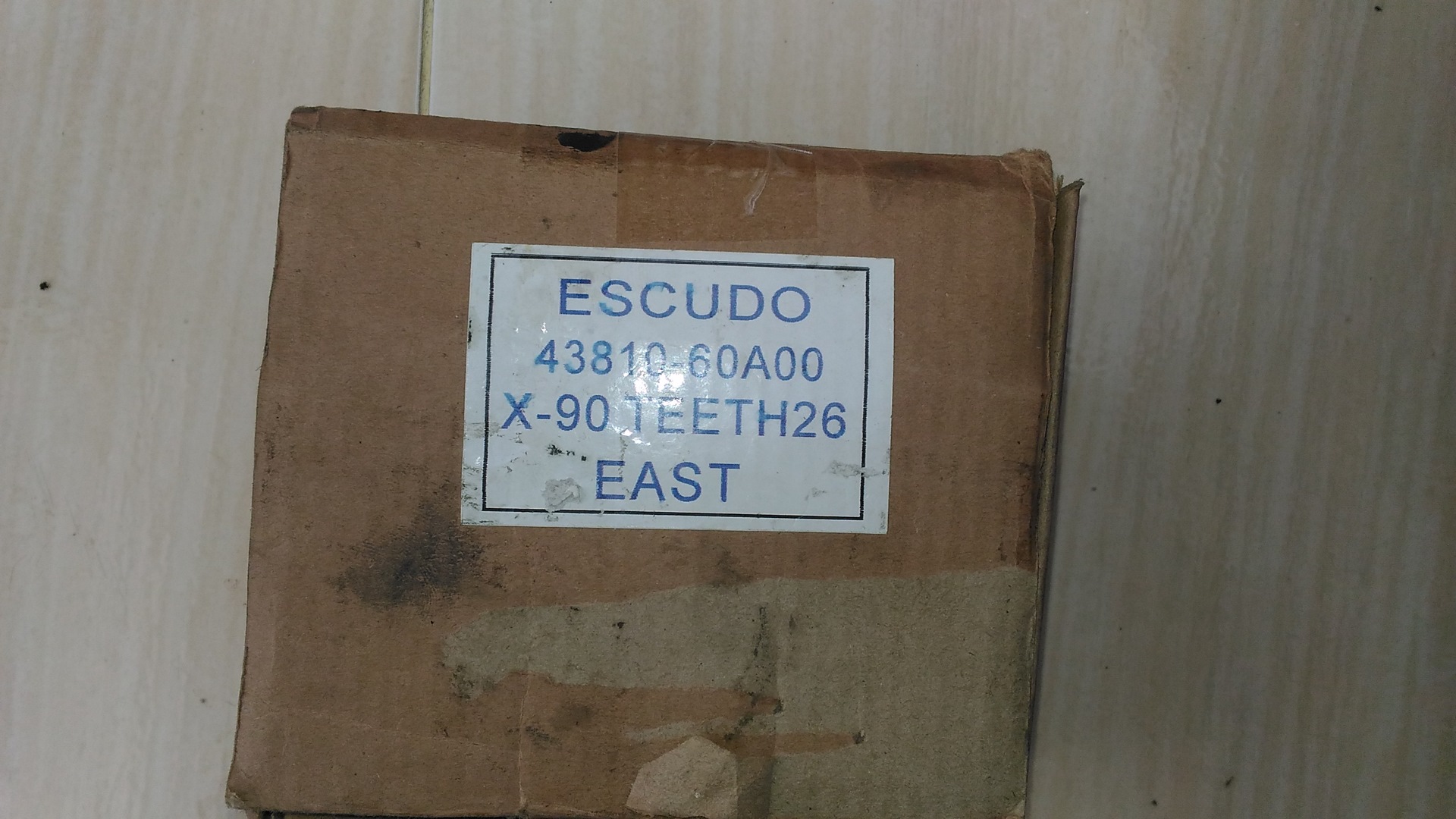

Всем, привет!) Вот и пришло время для записей в борт журнале, а то всё наверное как и у всех работа дом -Дом семья работа и до гаражных дел не дойти не добраться. В общем недавно читал чью-то статью про эти хабы аля китай, и сразу вспомнил про свои, купленные ещё тем летом за 3500р. без доставки в Волгоград. Вспомнил как долго не мог купить, т.к. японские всеми хвалятся естественно, тут всё ясно, но вариант не для семейного бюджета. А вот китайских покупают больше… Скажу долго не мог на них решиться, читал отзывы, мол китаю китай рознь, мол вес у нормальных больше килограмма и т.д., жалоб особо не было, все писали почти одно, хабы скорее не для серьезных покатушек, но вполне норм как вариант. Сейчас могу сказать ТОЧНО за себя, ребята лучше отдать 10-ку за японские, методом три раза отложить. А то будет как всегда, скупой платит дважды))))). Хабы весят прилично, а метал ховно ховном. Результат мост не разблокировался, снял хабы, разобрал, и увидел треснули шестерни. При установке не обратил внимания, может пришли с трещинками, короче уже х.з. чего там было. На недели отдал токарю, выточил новенькие уже с нормального металла, вчера забрал. Сейчас наждачкой пройду и ставить!) Один вопрос, может кто при установке хаба кольцо убирал кто 44182-60A01? может из-за него треснули.

Андрюха, привет. А ты проверял передний мост разблокирован? А то я установил, езжу, всё хоккей, загнал на подъёмник а всё крутится как и раньше…)
Конечно проверял. Более того, каждые три месяца снимаю, осматриваю (ну люблю я копаться с машиной). В морозы правда левое колесо не сразу разблокируется, а спустя несколько метров с щелчком.

Возможно, толщиной кольца и стопора выдавливает внутреннюю часть хаба. От этого он получается как-бы заблокированным.
Вообщем надо смотреть, чтобы привалочная часть хаба сразу плотно прилегала к ступице, а не притягивать болтами.

Денис, спасибо за совет), на выходных займусь! Сейчас закажу конусные шайбы.

Артикул конусных шайб не завалялся, а то охото сверить, чтоб в яблочко!) Случайно не этот 4384180001?

Не подскажу, подбирал в магазине, подошли от тойоты. В каталоге по номеру 4384180001 — они! Здесь, они же www.drive2.ru/l/1169323 . Кстати, ставить хабы лучше в положении FREE, иначе может заклинить (при первой установке начал притягивать и заметил).
Андрюха, спасибо!) Очень выручил) и хороший отчёт подкинул! Было сомнение нужны иль не нужны конусные шайбы, теперь вопрос сам отпал!) Сейчас в поисках хабов японских…

Изготовление заказывал токарю.

тоже такое же г. стоит (от бывшего раздолбая наследством досталось), хотя на прошлого своего эску ставил японские б/у за 5 т.р., сейчас сколько стоят х.з., но эти что у тебя сам бы никогда не воткнул… они из пластилина сделаны, а не из металла, флянец гнется при затяжке
согласен, но всё познаётся в беде…))

Конечно удивляет кто из ребят берёт такие и за 7 тыр и более, когда японцы около того стоят, крепкие и надёжные, где нет этих подводных камней… Но рассуждать хорошо после победы! Всем кто не сталкивался ещё и стоит перед выбором хабов, хочется пожелать свой выбор отдать японским хабам!
