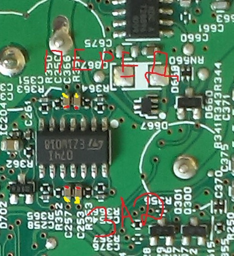

Погуглив пришел к выводу, что Микросхема УНЧ ST 09395699 есть тоже самое, что TDA7561 / TDA7564B далее пользовался даташитом (Datasheet) от TDA 7561.
Из схемы видно, что нас интересуют 11,12,14,15 каналы, ищем их на плате, целесообразно впаяться между фильтром и УНЧ. Места пайки я обозначил красными кругами.
Перед самой выпайкой, чтоб ничего не мешало, на задней стенке сверлим 4 отверстия, под мой размер RCA понадобилось 8-ое сверло.
Собираем сами RCA, припаиваем к ним провода, и вставляем в корпус… Минус так же взят с корпуса, поэтому и выпаиваем по одному + с каждого канала.
Ну и самое сложное, что осталось, это аккуратно впаяться в плату…

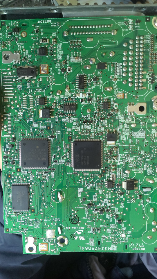

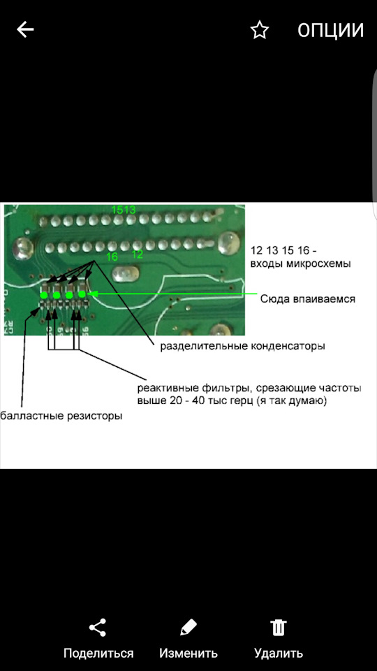

Привет подскажи куда правильно припаяться? Во вложении фотки. По одной. Тк в сообщение одна входит.
IgorChoBleat
думаю, что да, надо схему смотреть
Первое предложение
IgorChoBleat
Второе
Скорее всего это верное решение. а что за усилитель стоит? сама микросхема?
Tda 7562
всё верно 12,13,15,16 контакты
Спасибо. Завтра займусь линениками.
