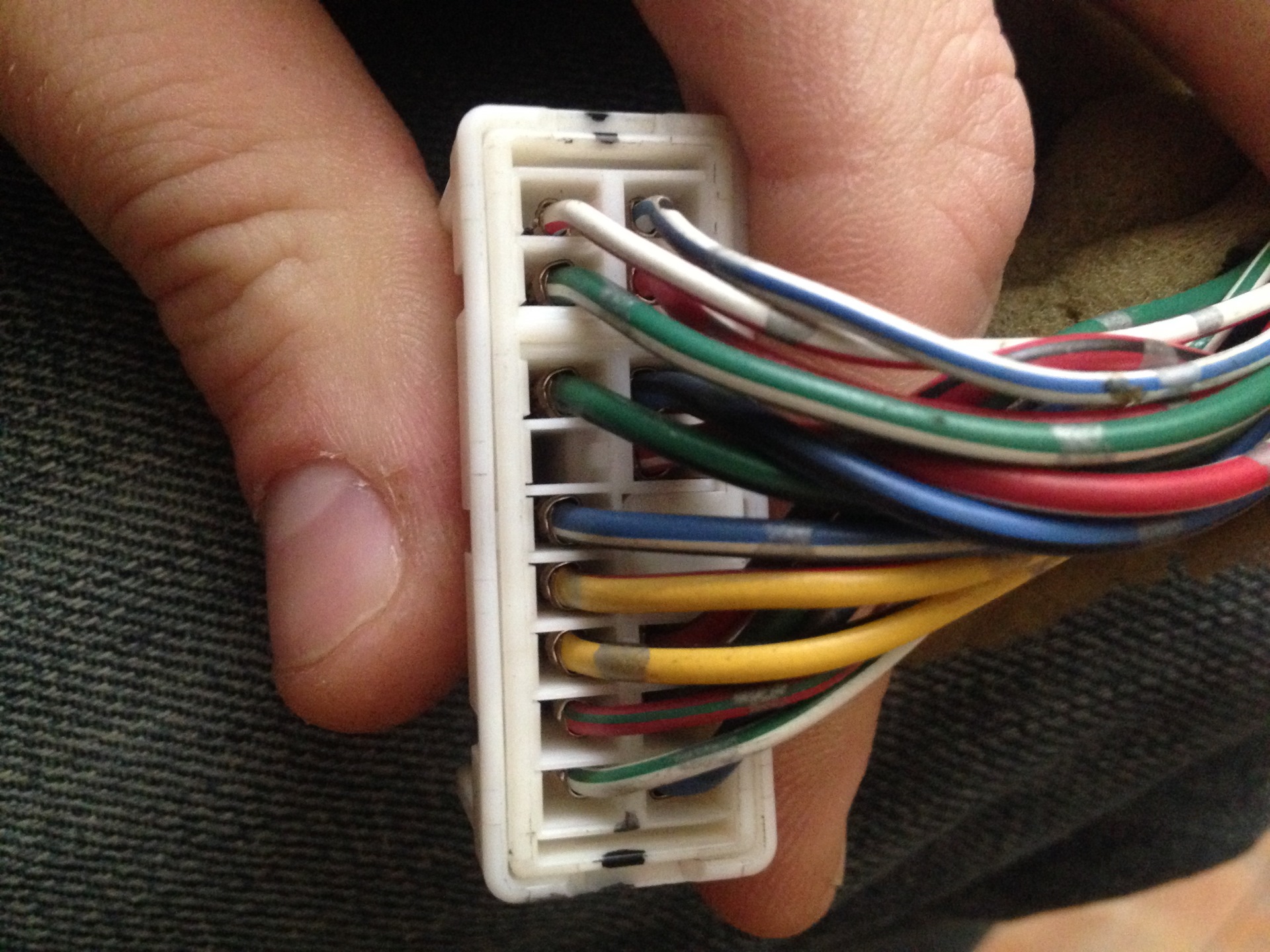

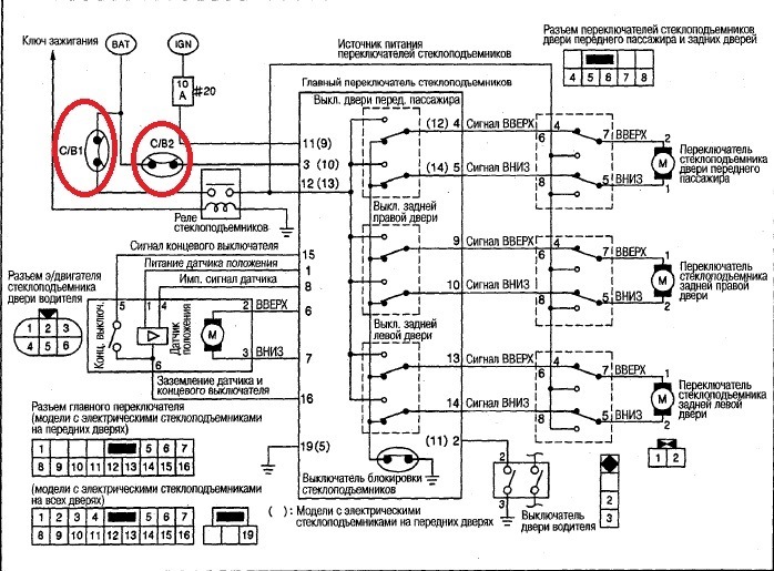

Суть проблеммы: В штатной проводке электростеклоподъемников снятой с винограда, на колодке проводов которая подключается к водительскому блоку стеклоподъемников нет контакта(провода) #11, по схеме понял что он идет от замка зажигания(+) через предохранитель 10А на весь блок. Но его не было вообще! Как быть? Без него будет сей девайс работать? Не обоащайте внимание на красные обводки на схеме!
Запчасти на фото: 0101112

Все намного проще как кажеться. питание подаеться на блок упровления, и от него на каждую дверь тянешь три провода, на вод. косе видно 2 красных. 2 желтых . 2 зеленых одни из ни с полоской вот это и пойдет на пассажирские двери, а третий будет плюс.

Да мне схема не нужна, спасибо, сам с электрикой знаком очень хорошо.Волнует только провод под #11
andrei05101
В гараже у меня есть схема по которой я себе подключал и все работает. Но смогу только после 9 числа
Точнее его отсутствие

А как ты решил вопрос с термопредохранителями, обведенным красным у тебя на схеме?
Я их тоже ставить буду, они есть
А, у тебя от рестайла… Там бОльшая часть проводки не соответствует схемам, одну из которых ты привел. Скорее всего предохранитель у рестайла стоит в другом месте схемы. А где — никто тебе не скажет)
Но он нужен. Запускай так, потом у электриков спроси куда поставить предохранитель. Но его поставь полюбому потом.
Да эт я найду куда его воткнуть)))
ambadatt
На основной (+) провод после релюхи повешу и все
Только проверять. Раз так сделано, то с чего не будет то работать?

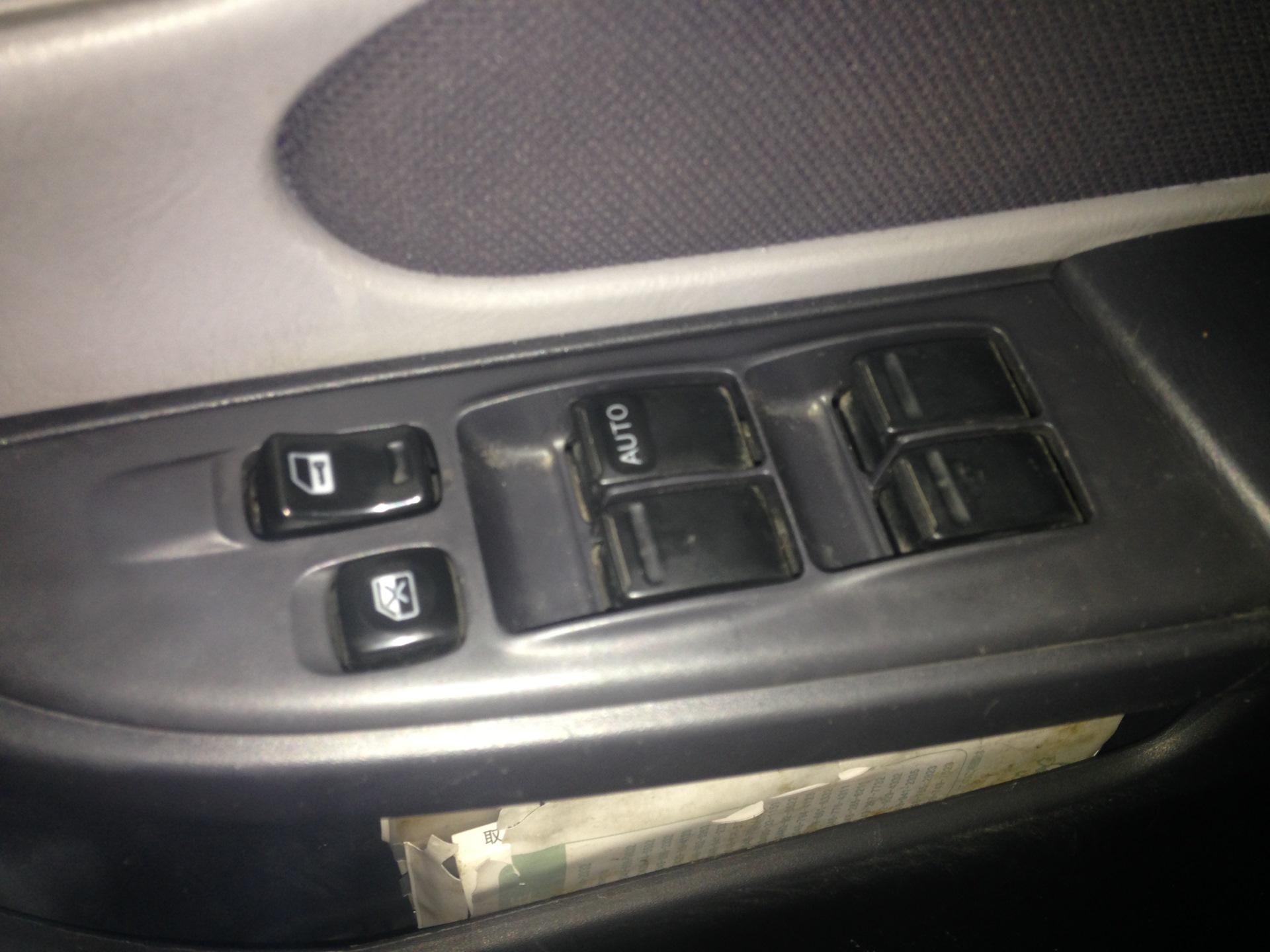

Может это подсветка кнопок?а у меня ее нет?
У все, даже самых убогих AD (типо моей), подсвечивается AUTO светодиодом. Сомнительно, чтобы ради этого светодиода тянули отдельный провод с предом на 10А.
