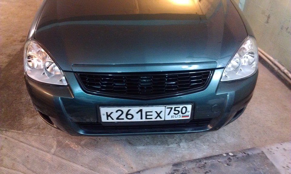

Теперь о долгожданном!))
ВОЗВРАЩЕНИЕ на дороги "Лада Приора седан Разрушитель стереотипов"
О да, это случилось, наконец-то.
10 дней ожиданий. 10 дней автобусов. 10 дней нервов и просто сумасшествия.
Не буду изречений больше писать, о том как грустно, как скучал, все это понимают, железо останется железом, но оно уже родное железо)
В общем, что мусолить — смотрите сами!))
ДО:
После:
Как-то так!)))
На этом пока все, т.к не фоткал особо!) Сейчас погода наладится, отмою сверху, снизу, слева, справа и сделаю фотосееееееет!))

Ну вот, машина как новая, зря тогда кипишивал
может быть
