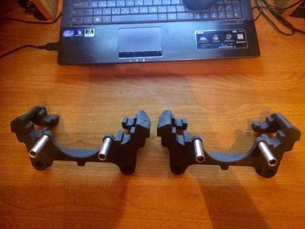

После чиповки тормоза показались ватой, пару раз оттормозишься морда машины начинала плавать, в педаль давишь а она как вата. Решил особо не заморачиваться с супер тормазами и перейти на 312мм, как ни как по эффективней будет. Кто не знает, то родные 288мм.

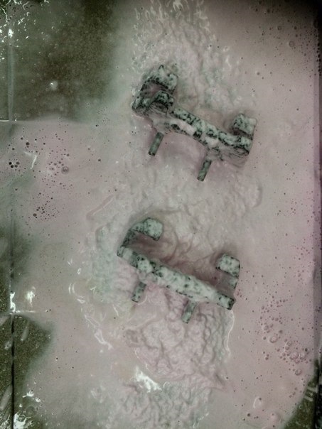

Первым делом купил скобы. Замочил в лимонной кислоте на 3 суток, ржавчина отпала, далее искупал в ярко розовой пенке=) и загрунтовал. Скобы ATE оригинал.
Следующим этапом будет замена колодок. Думаю взять EBC BRAKE ultimax. Кто такие уже юзал?
Диски конечно охото ATE Power, но ценник на них ужасный. Вообще кто-нибудь покупал диски фирмы NK? Цена реально халява, 2 диска около 5 тысяч, вроде как в Германии производят. Посоветуйте какие лучше поставить, чтобы было не дорого и качественно. Может продает кто-нибудь, рассмотрю как вариант.

расскажи конкретней про очистку скоб

Не плохие и дорогущие. Короче, я набрал в ведро кипятка с крана — 4л и добавил 300гр лимонной кислоты. Бросил скобы в ведро, пошла реакция. Ржавчины было очень много, я думал не поможет ничего. Но спустя 3 дня ржа отпала сама собой, все гениальное просто=)
"далее искупал в ярко розовой пенке" это что использовал?
Это авто химия для Керхера, облил на 5мин и смыл под напором.
спасибо
Lelik21
щелоч нужна что бы нейтрализовать кислоту)
а у меня еще бабушка химик, позор)
:-) еще некоторые в раствор соды опускают после лимонной кислоты.
