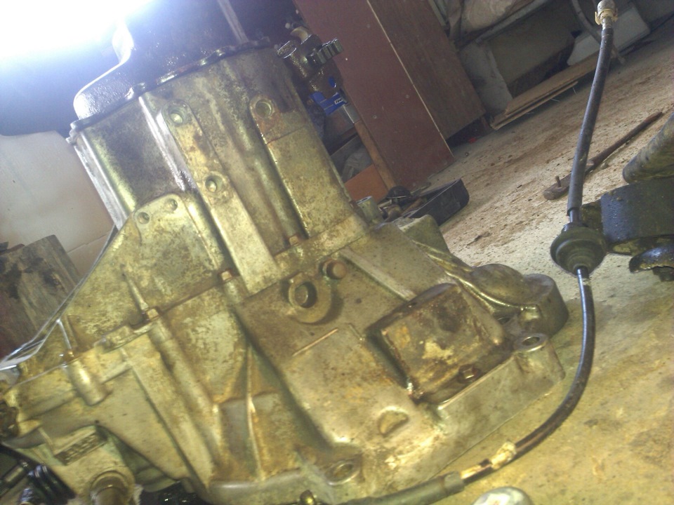

Всем снова здравствуйте. Понимаю, что.писать вообще почти перестал.

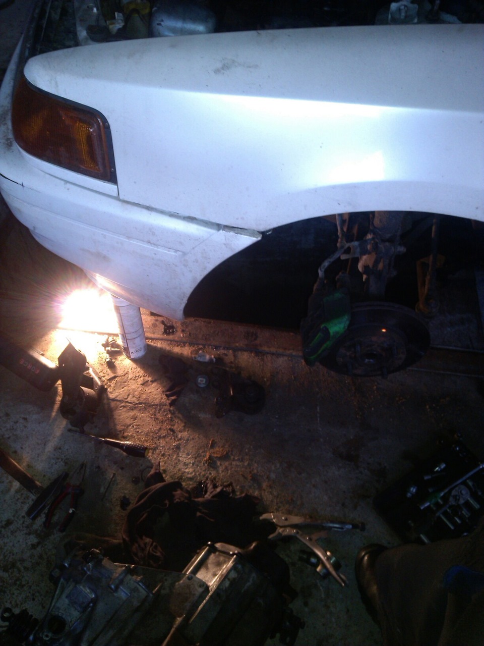

Собрал нужные запцацки, собрался с мыслями и поехал в гараж дербанить масю)

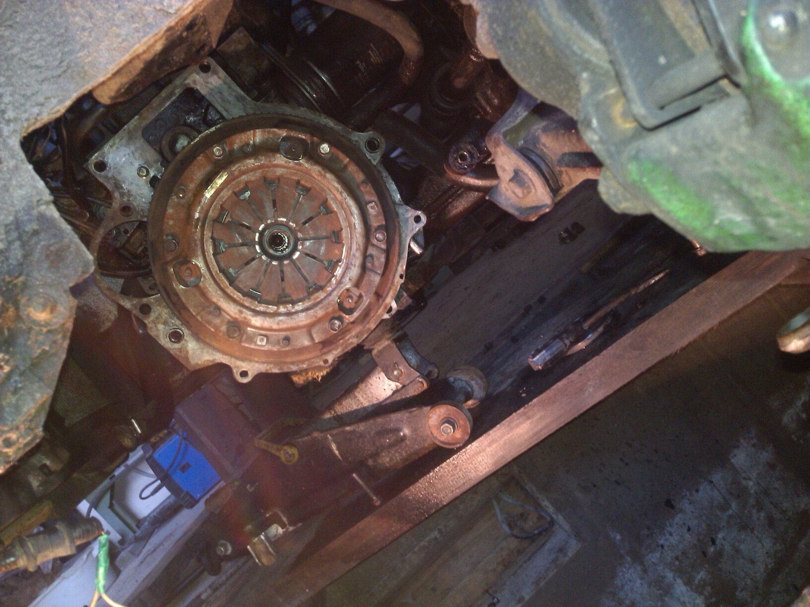

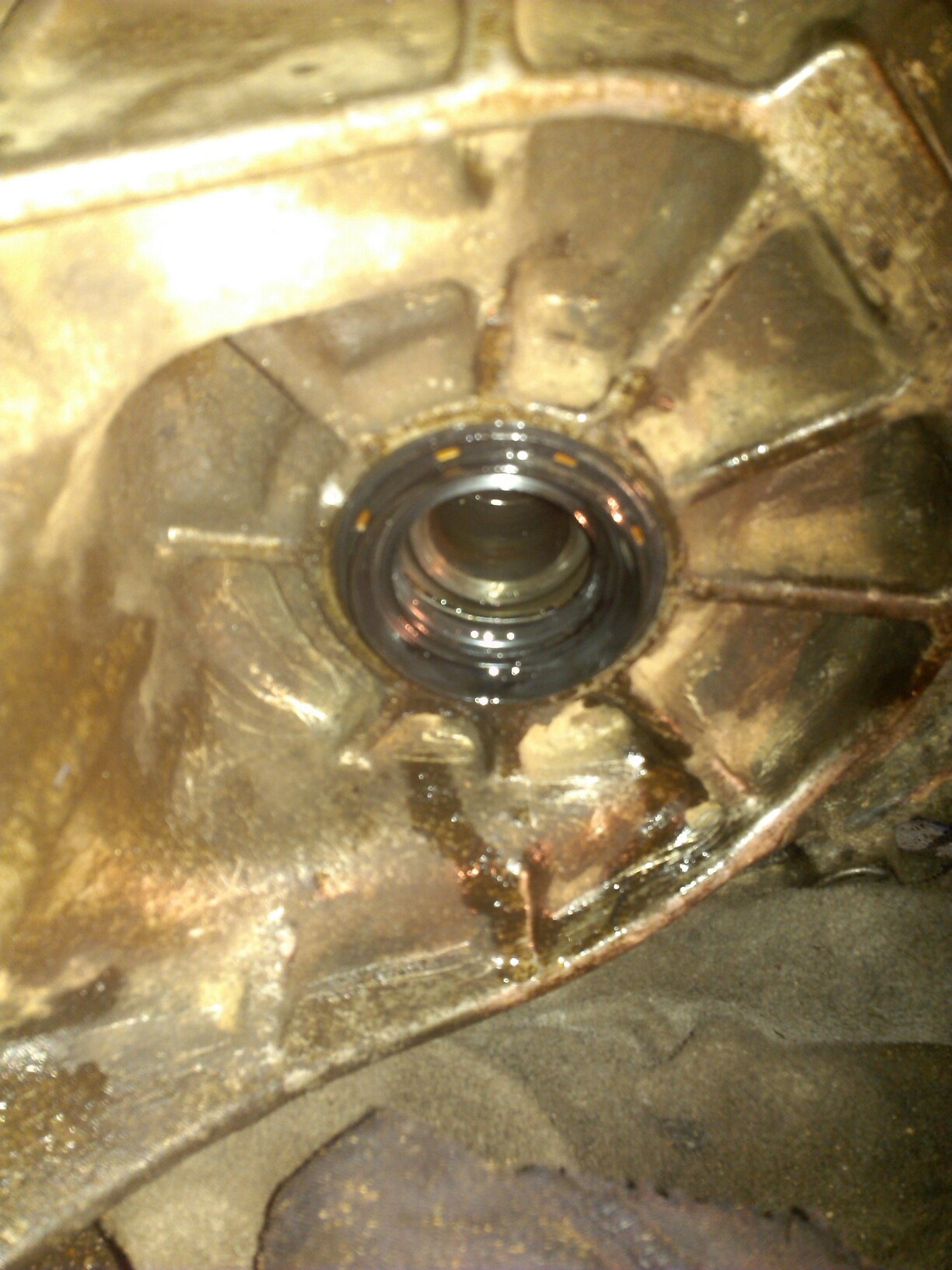

Скинул коробку (ой всё было в масле. Не с проста заливал литрами масло). Вижу очевидность, сальнику колена трындец аж куска не было.

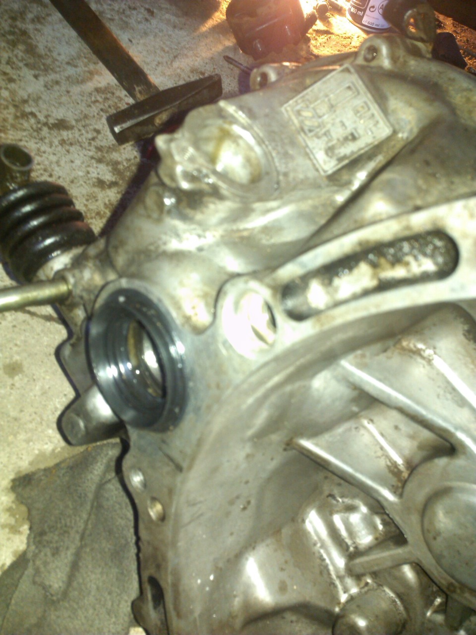

Вымываю коробку, мотор. Устанавливаю новый сальник, меня сальники на коробке ставлю новую сцепу кроме корзины, всё обратно устанавливаю. Залил новенькое масло в коробку кто не знает нужно 75w90.
Заливаю новенькое в мотор, заменил фильтр и в перёд заводить. И тут на тебе всё равно течёт масло между коробкой…
я весь в растроенных чувствах… жду неделю, может что притрёться, покупаю снова масло, сальник и еду опять скидывать коробку… скинул коробку (скинул быстрее на часа 2) и обращаю внимание, что сальник сухой, а мокропод сальником. Дело было не в бабине… течёт с поддона (видимо плохо промазали, когда меняли мотор и меняли поддоны). Всё отмываю, зорошо обезжириваю и промазыааю зорошим герметиком. Всё цстанавлмваю обратно и вуаля, вроде не течёт)
Обидно только то, что зря второй раз скидывал коробку… ну ничего, что ни делается всё к лучшему.
Фоток мало, весь в работе был. Но какие есть…
Комментарии и критика приветствуются.
Всем спасибо за внимание.

Не хочу каркать, но думаю, что и в третий раз скинуть придется)
Под этим сальником стоит полукольцо поддона. Со временем оно "деревенеет" и герметик особо не спасает.
Если надо, могу поделиться артикулом
Ну поделись)) буду признателен)
Mazda B541-10-428
Аналог — Payen JJ478
