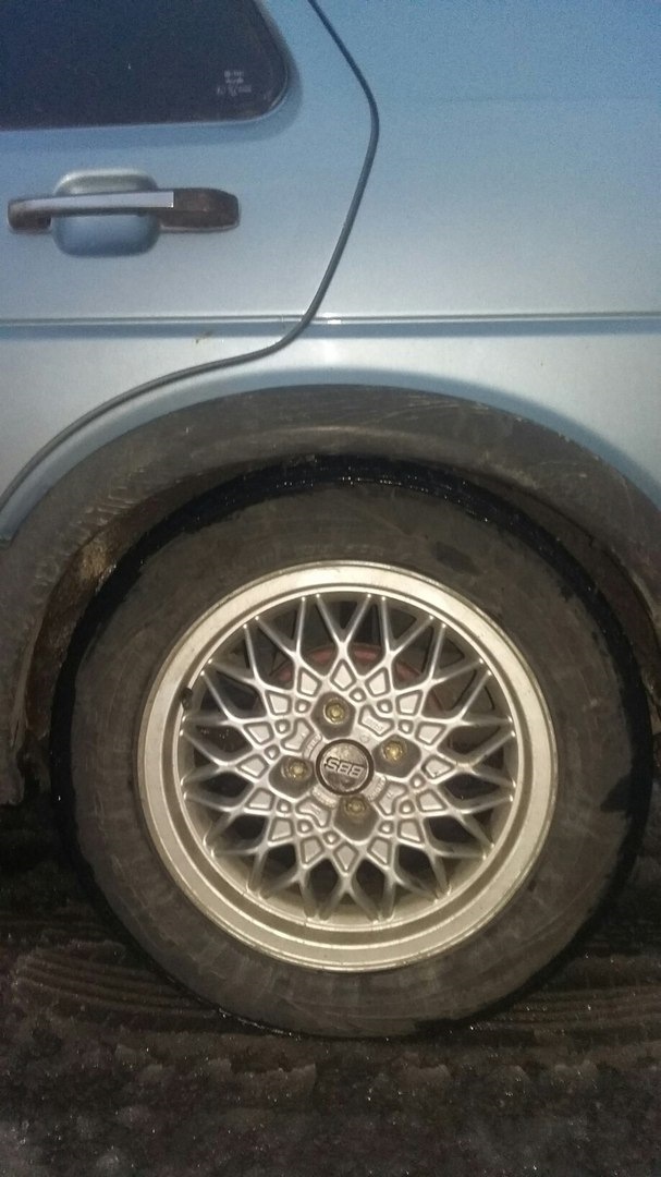

Как все поставили- обработал крыло антигравием там, где колесо терло, ибо стерло все до металла
Ну что еще отметить можно: стало выше, мягче, не трет резина, ну и сижу теперь прямо, а не завален куда-то назад)
Машина приподнялась на мой взгляд сантиметров на 6-8

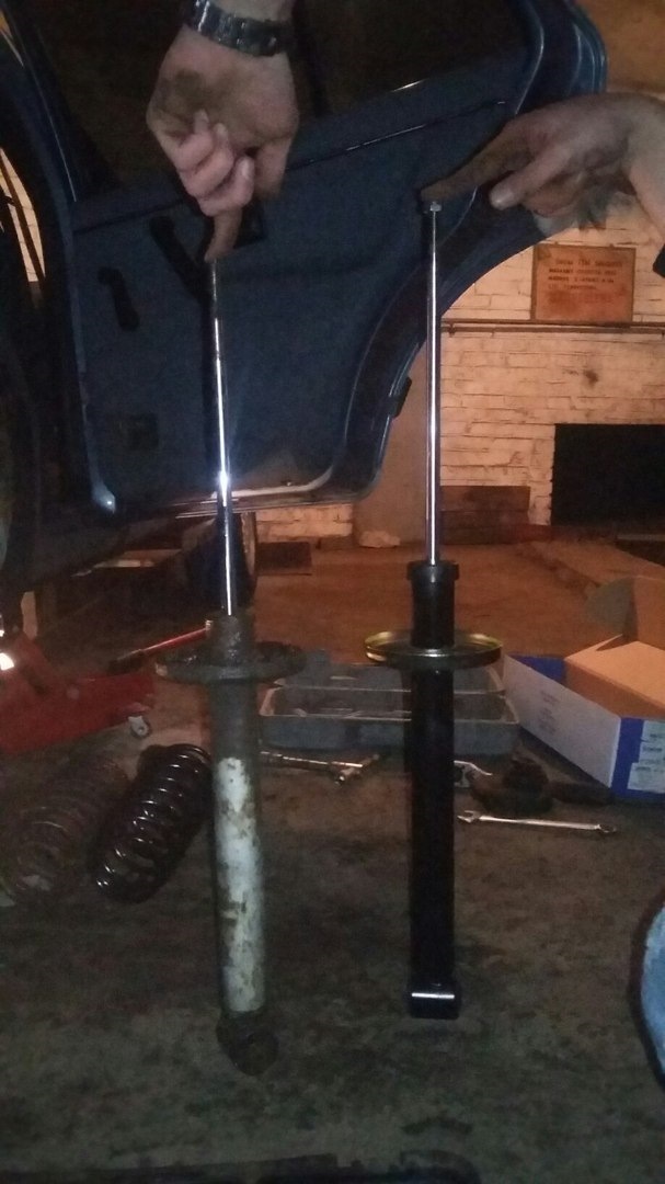

СПЕЦИАЛЬНО ДЛЯ bon2008 НУ И ДЛЯ ДРУГИХ, КТО СОМНЕВАЛСЯ В МОЕМ ПРЕДПОЛОЖЕНИИ О КОРОТКИХ СТОЙКАХ:
Выложил отличия старой стойки и пружин, ну по фото вроде видно где новая, где старая)
