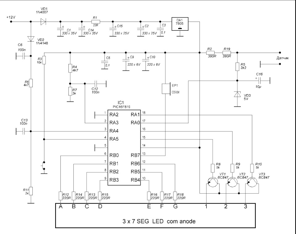

Схема устройства приведена ниже. Автор данного измерительного прибора Горский Игорь avtoelectro

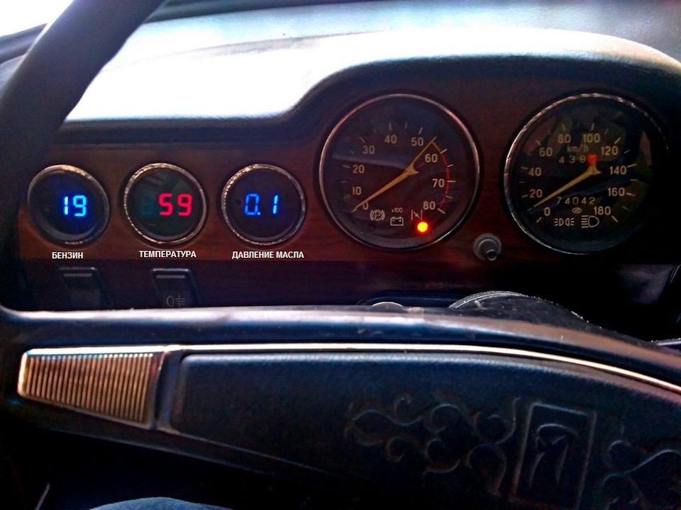

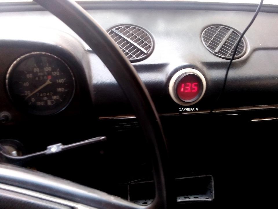

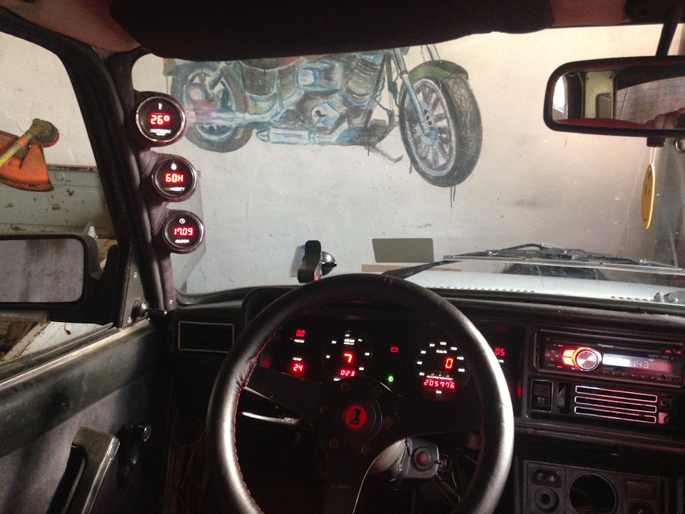

Первый раз картинками меряюсь. Извините указатели не подписываю они подписаны при изготовлении
У меня тоже не подписаны это написано в Paint
+100500
Есть старый бакомер но этот по разработке понравился больше.вот и загорелся сделать
Самая тусклая цифра 8 самая яркая 1 это на бакомере и на давление норма в софте от добрых и бескорыстных людей
Давленометр показывает от 8.0 по мере прогрева движка до 0.1
Я понимаю как оно показывает и что у вас цифры светятся с разной яркостью. цифра 1 ярче чем 8. Я знаю почему и как это изменить, а вам и так сойдет раз вы этого не видите
Я это вижу но мне западло было ставить резисторы в цепях анода
Они ситуацию не меняют, точнее не сильно можете попробовать
Ну их а то еще туда и транзисторы воткнуть посоветуете
Как минимум транзисторы
Не не буду и так нормуль .

Ну отлично что вы слизали схему Игоря Горского 1 в 1 но лизать схему и понять это разные вещи. Почему к примеру 2 резистора 390 Ом в ряд, или почему R7 именно 3к, зачем в схеме цепочка которая ушла на VD2?
Я вобще то монтажник радиоаппаратуры а не проектировщик оной, но 2 резистора можно заменить одним т.к они имитируют штатный прибор а без VD2 PIC не будет записывать калибровочные данные в память Ну и резисторы R4-R7 просто делитель напряжения …
Он и с VD2 не будет записывать его назначение друге.
Штатный прибор 360 Ом, а тут минимум в 2 раза выше.
R6, R11 — тоже делитель но соотношение другое
Я вам писал я не проектировщик а монтажник мне что дано то я и собираю .Благо сейчас не надо думать какой мощности поставить резюк (как раньше) .Раньше все в монтаже учитывалось тип, материал, расположение на плате …и т.д .и т.п

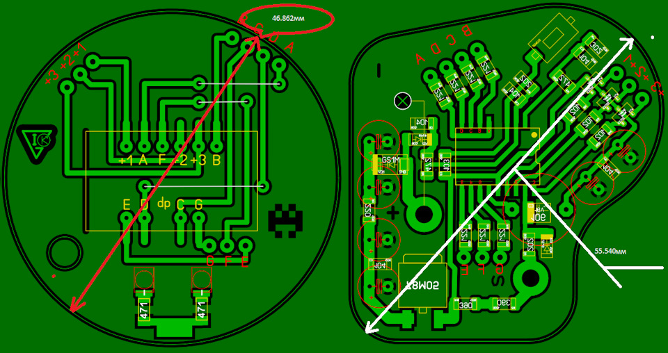

Для каждой приборки своя разводка, своя плата
Я конечно не профан в радиолюбительстве, но всеми усилиями и умением не смог затолкать сие творение рук xrust83 в корпус от штатного прибора .Ну не лезет он туда хоть тресни .круглая плата еще куда ни шло, а кривая ни в какую .Может я в не тот корпус пытаюсь всунуть .
Вы всегда сначала суете, а потом думаете? Это плата для приборки 2107.
