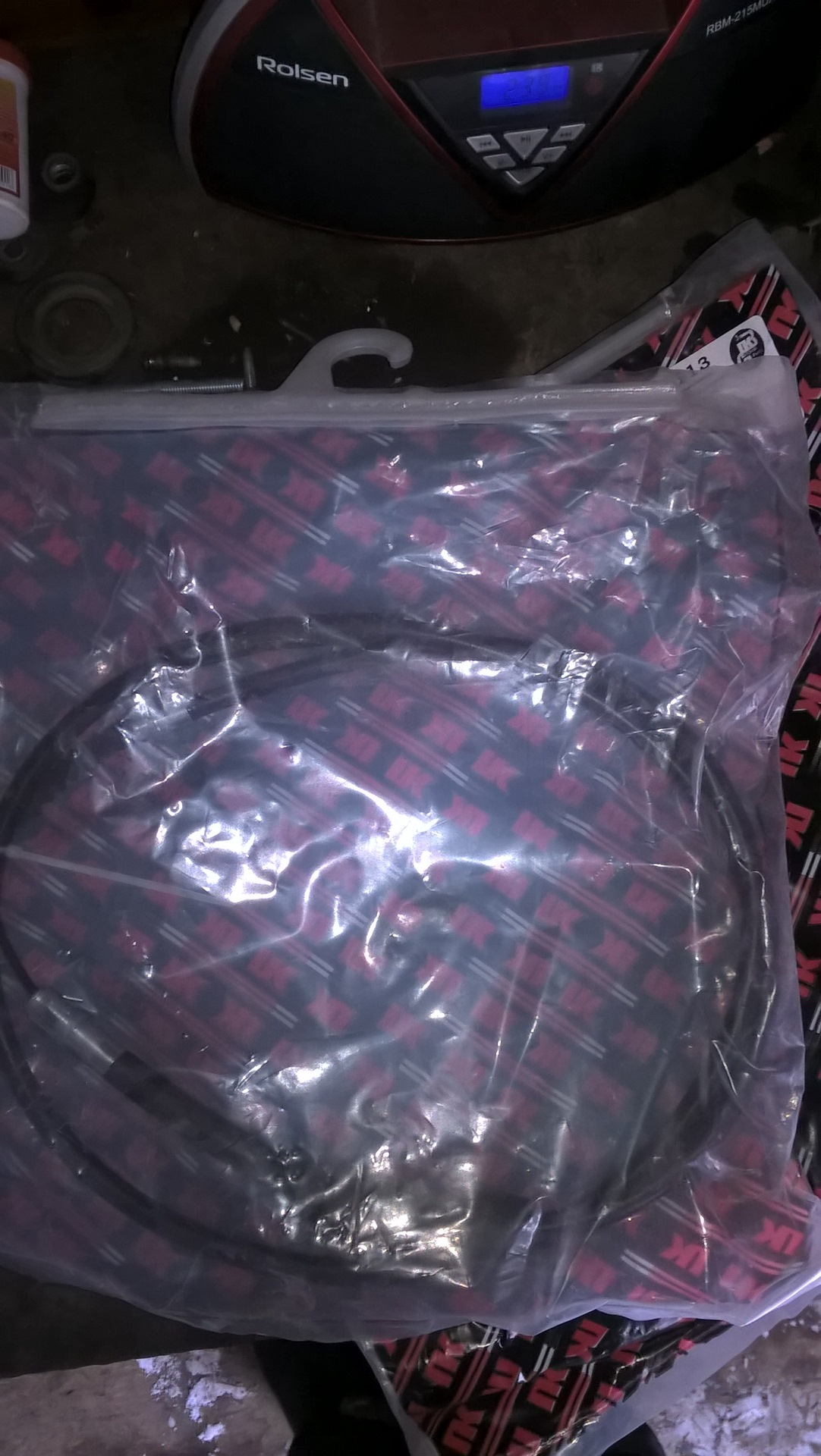

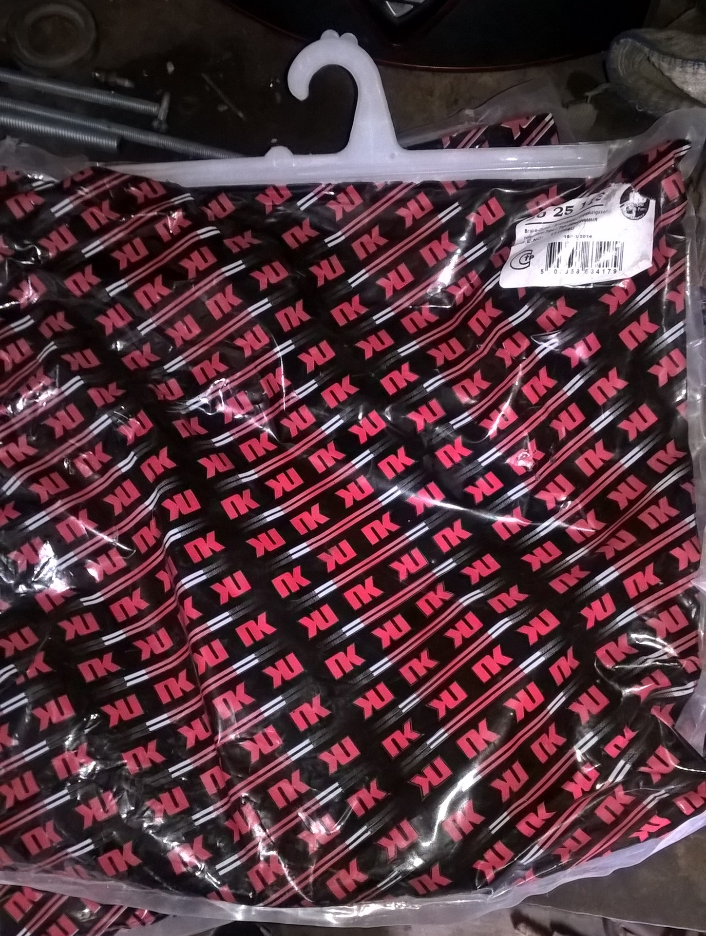

Сегодня речь пойдет о популярной теме, замене тросов ручника. Детали для данной процедуры были закуплены уже почти год назад, когда прошлой зимой я вдруг заметил, что в морозы малейшее использование ручника ведет к замерзанию последнего. Купил тросы ручника фирмы NK (9025113). Конечно качество не супер, но и цена не кусается. Всем известные тросы, у которых на упаковке написано "Торс сцепления".

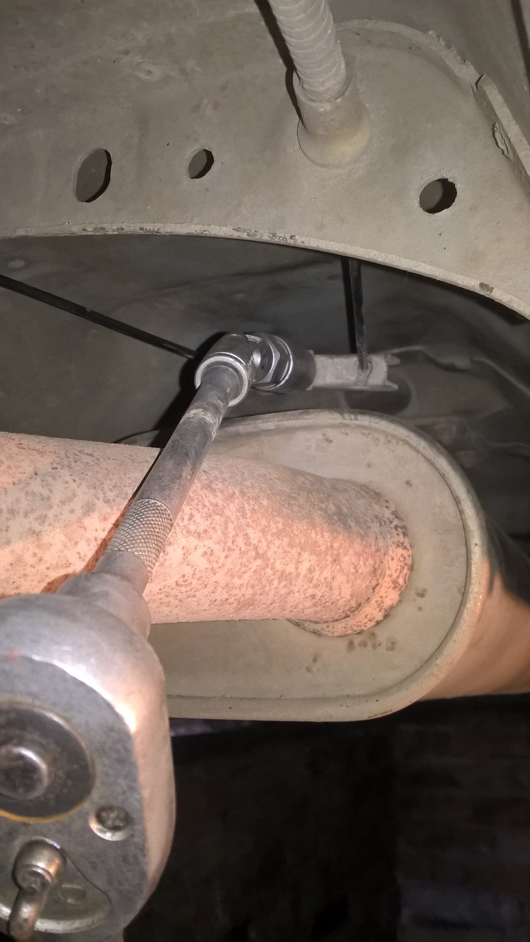

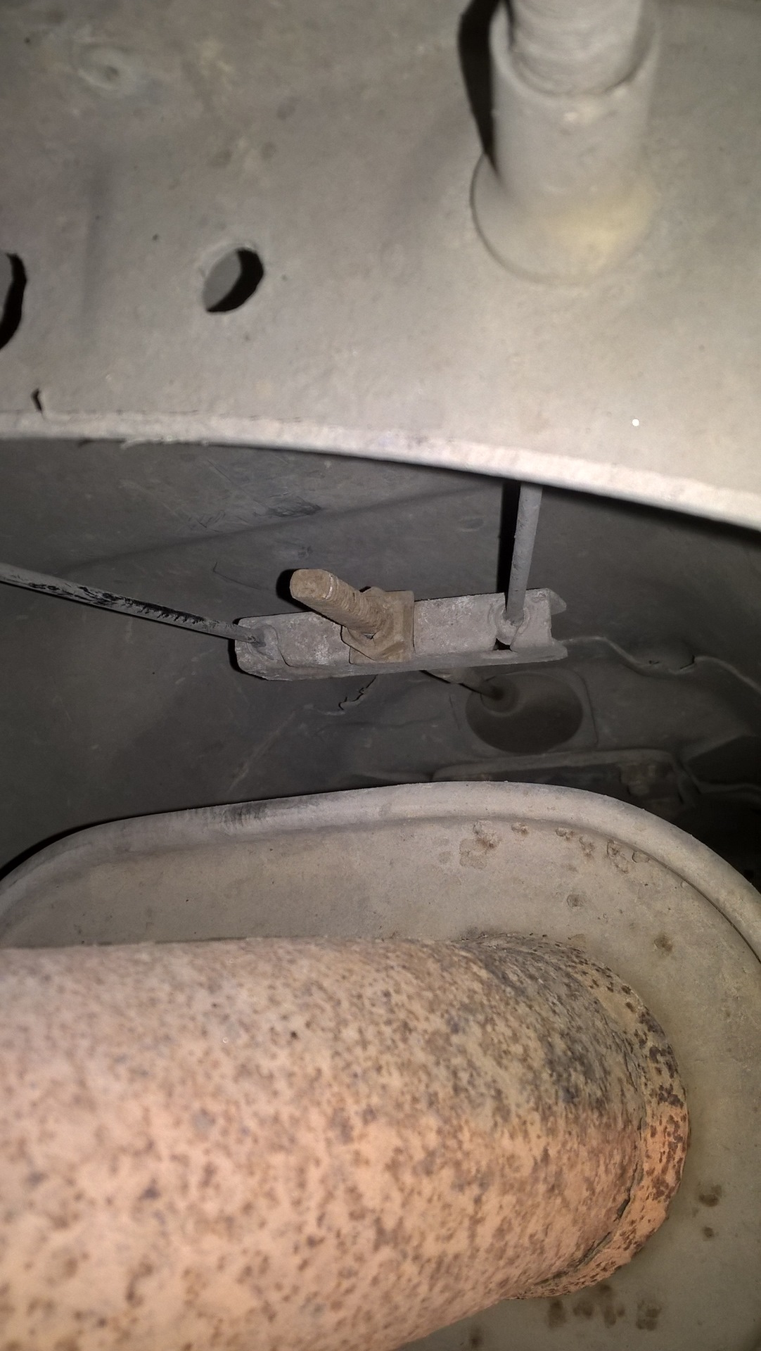

Снятие тросов прошло без особых проблем. Снятие начал с натяжителя тросов.
Ослабил его трещеткой через удлинитель и карданчик и свечником на 16.

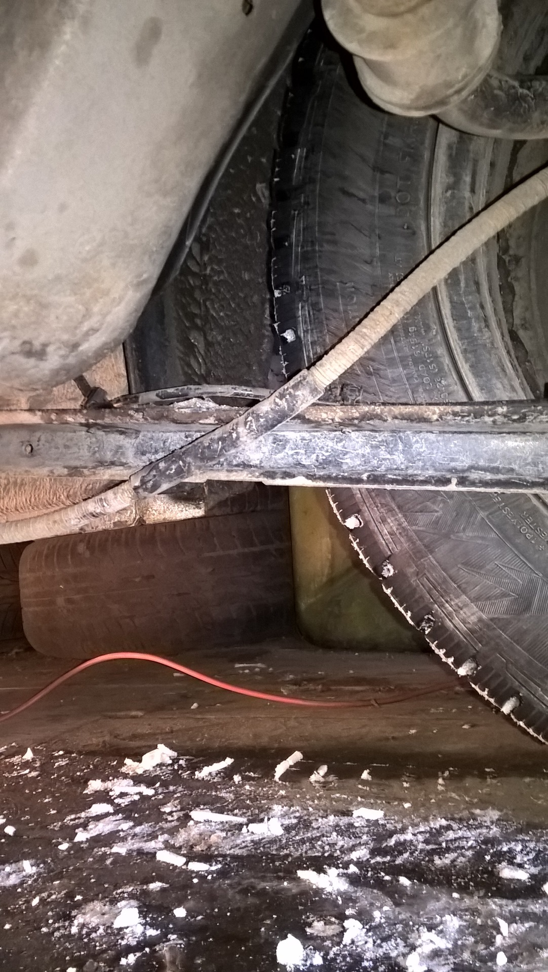

Гайка открутилась без проблем, потом снял троса с промежуточных креплений. Крепления с зажимами срезал, все равно не пригодятся. И в последнюю очередь снимал троса непосредственно на суппорте.

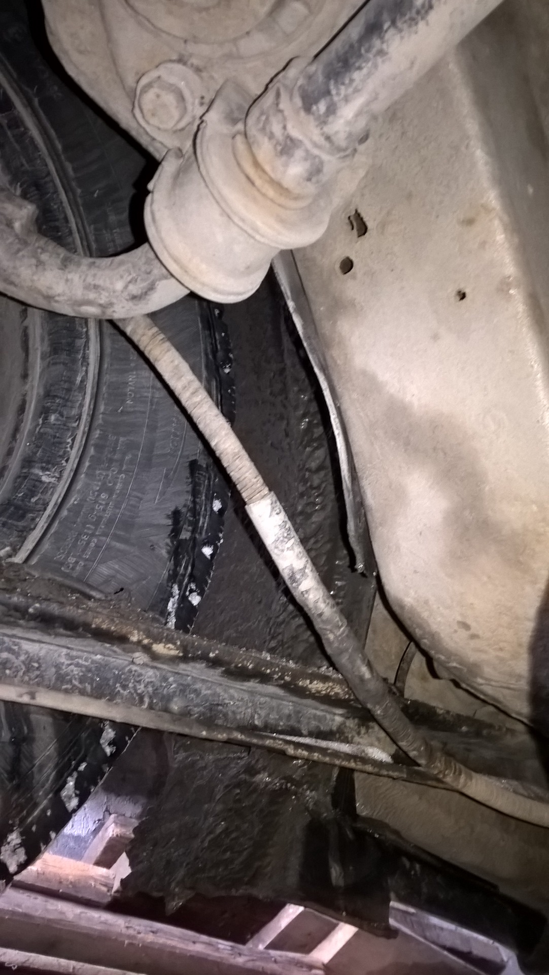

Состояние тросов оставляло желать лучшего. В оболочке они почти не ходили. сама оболочка была местами порвана.

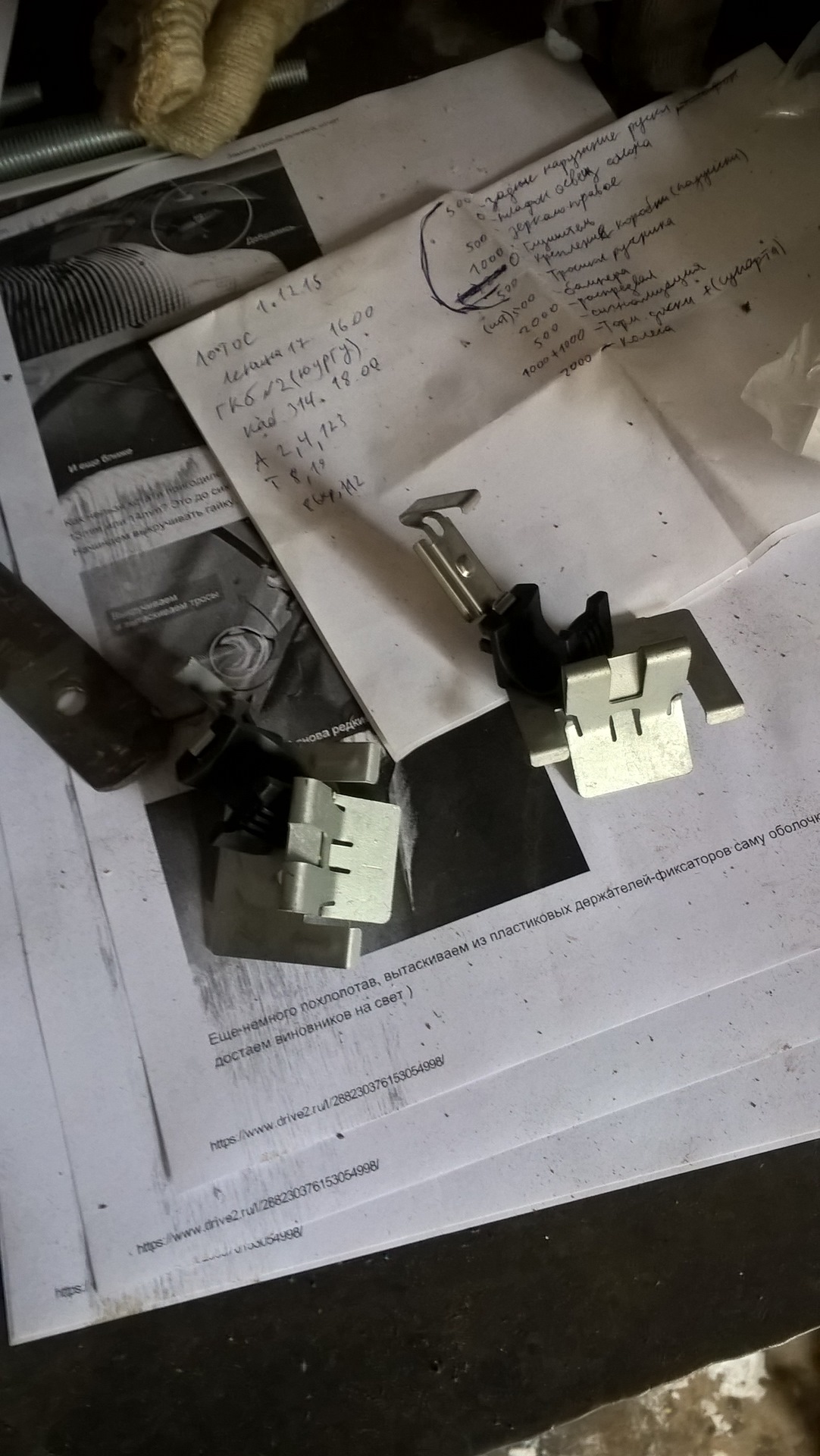

Когда взял машину, то крепежи тросиков к продольным рычагам были сломаны, я заказал новые на Exist.ru. Заодно и их заменил (1 447 964/1 447 965).

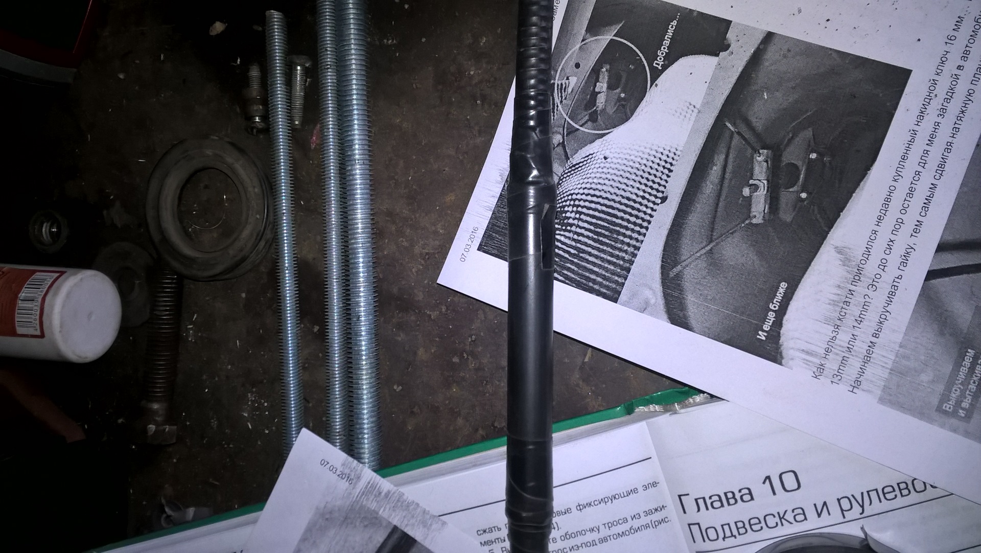

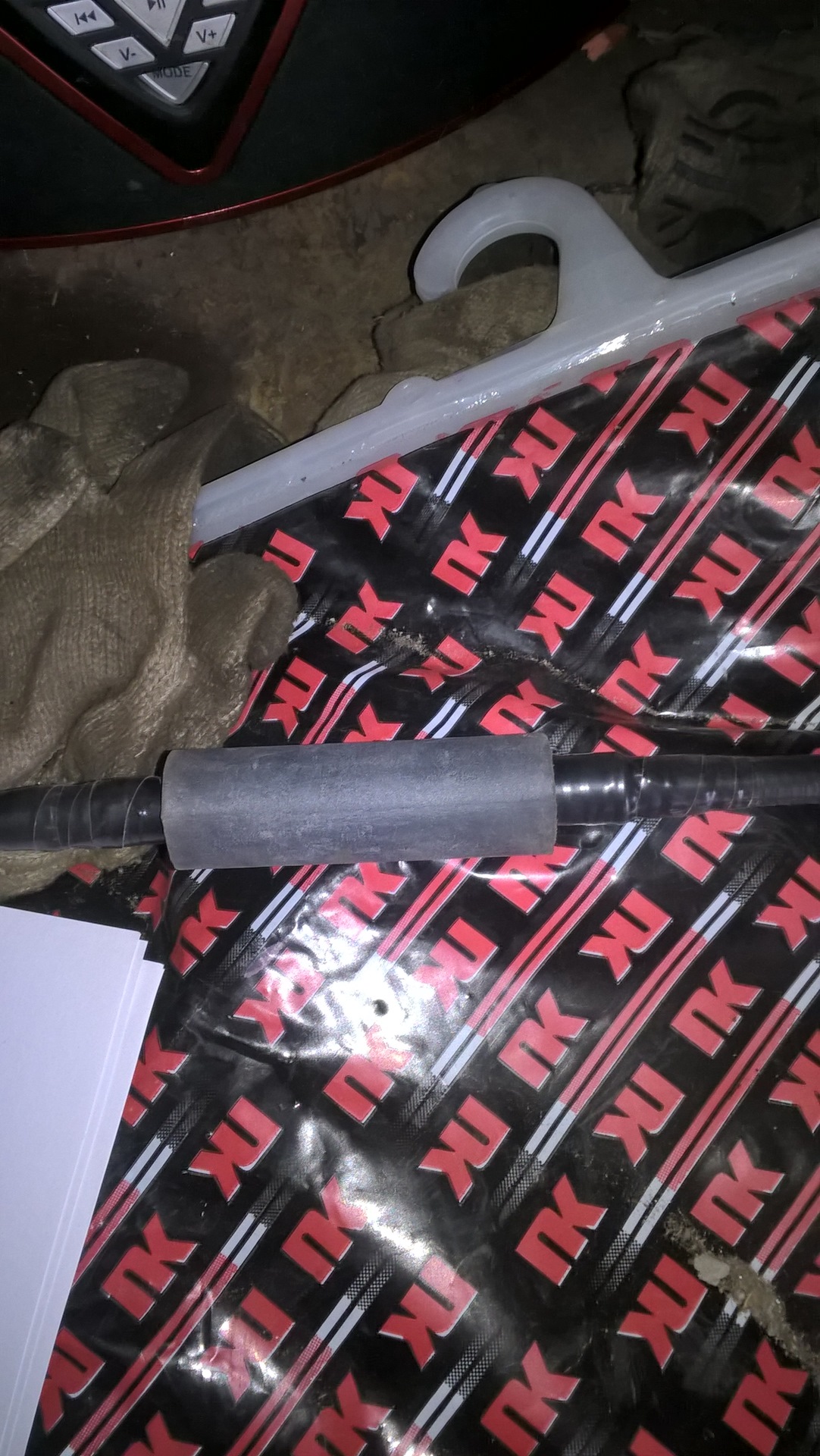

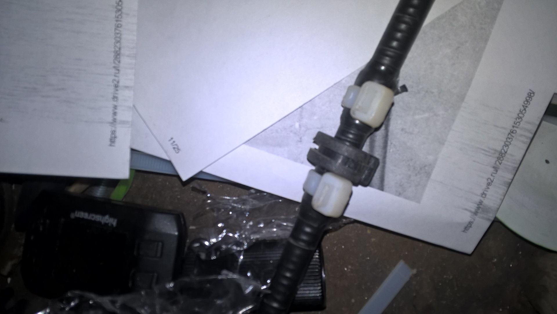

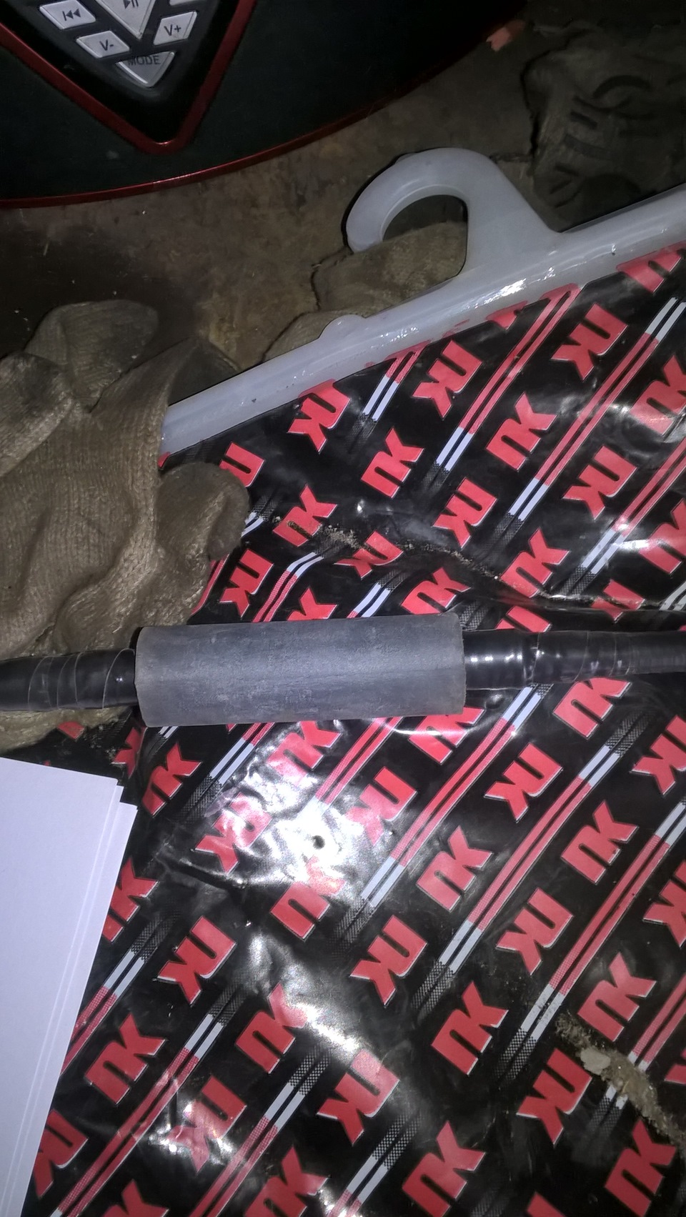

Троса я улучшал так же, как в бортжурнале, откуда почерпнул всю информацию по замене. Заранее закупился хомутами и изолентой. Улучшение не заняло много времени. Перед установкой добавил в троса немного трансмиссионного масла, так, на всякий случай.

Устанавливать начал от суппортов, что было ошибкой, потому что, когда я протянул троса к натяжителю, то их длины немного не хватило. Ослабил гайку по максимуму, но проблемы это не решило, пришлось высвободить край у суппорта и зацепить сначала за натяжитель, что прошло тоже с упоминанием такой-то матери. Все дело в том, что концы троса никак не хотели вставляться в пазы, но в итоге победа осталась за нами. Во время установки улучшение тросов пришлось немного изменить, потому что я немного промахнулся с размерами, хотя крепил все прикладывая новый трос к старому. А в довершение, хоть я и поставил новые кронштейны, все равно притянул дополнительно троса хомутиками к рычагу, чтобы не болтались.
