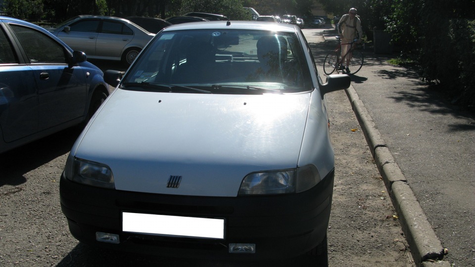

Что за месяц такой. Недавно глушитель оторвался сейчас коробка:(
В общем не везет мне в этом месяце.
В пятницу поездил по дождю и поставил машину, на выходных не выезжал. Всем известно какая погода царила на выходных)
Понедельник утро, машина стояла на 1-й передаче, не смог снять с передачи (такое ощущение что-то примерзло), такое у меня было уже на морозе пару раз, немого дернув кулису все время снималась с передачи, а тут не получилось. Как говорится в поговорке "Сила есть, ума не надо", я немного сильнее дернул и сорвал кулису. Сейчас стоит на 1-й, а кулиса телепается в право, влево. Снял кожух, увидел что на тяге пластмаска оторванная. В общем, хочу узнать совет, что делать, на сколько попал? Где покупать?
Сорвал кулису МКПП
FIAT Punto 1995, двигатель бензиновый 1.2 л, передний привод, механическая коробка передач — другое

Комментарии 1
Я сам чуть не оторвал. Порван пыльник — влага — мороз -…
313грн interauto.net.ua/search/?…35081&search_type=article где-то там
