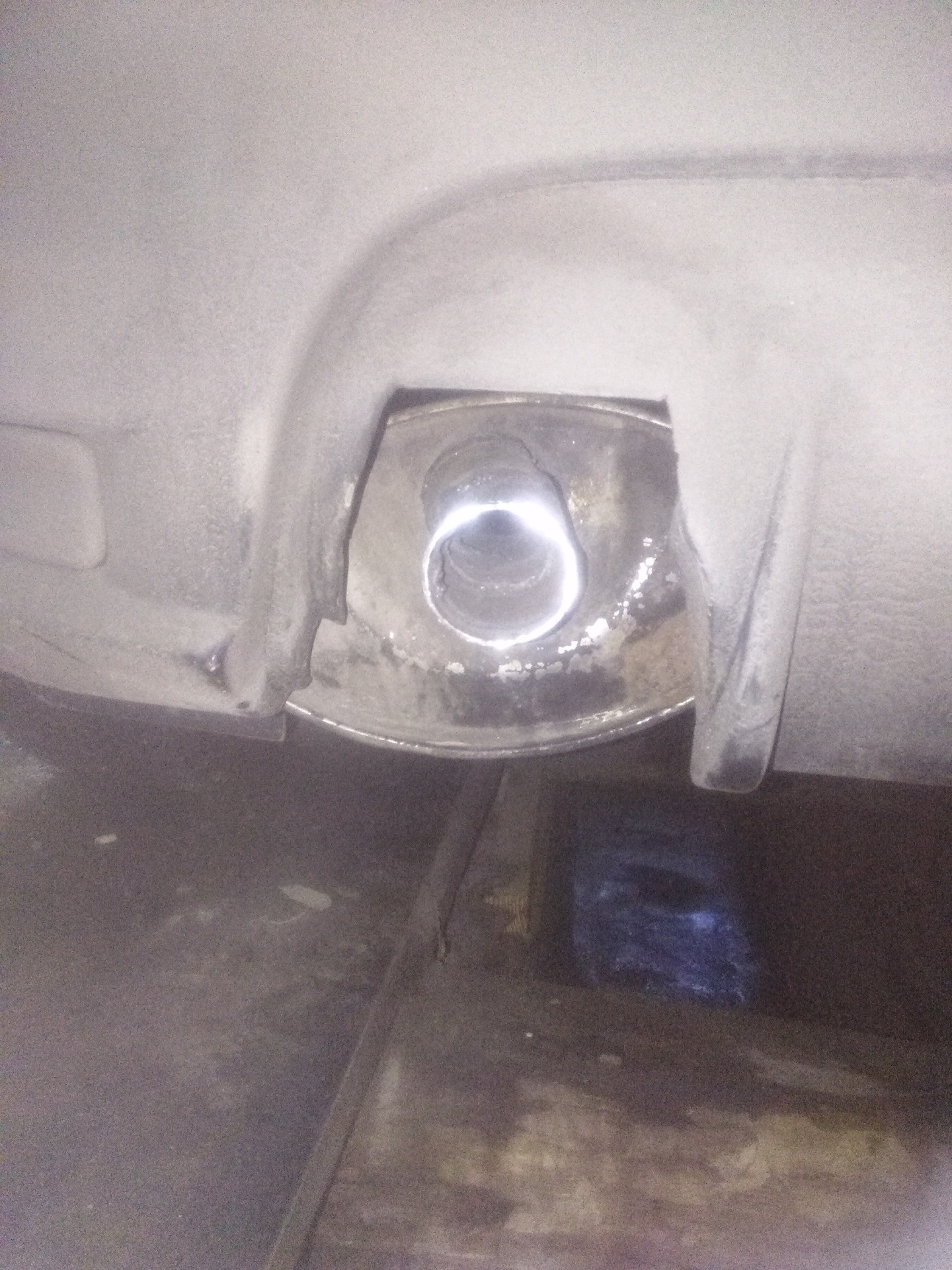

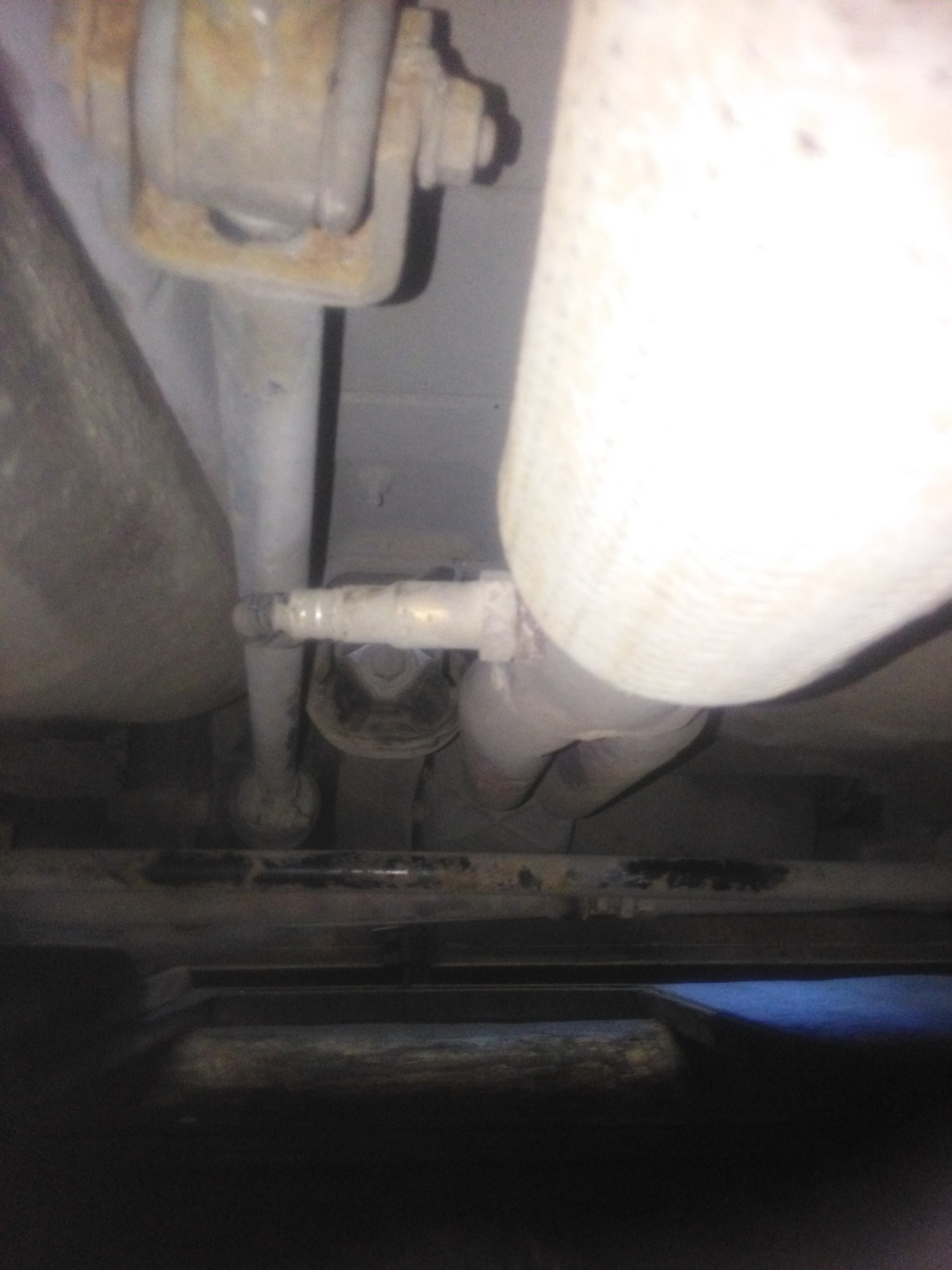

В общем поставил я выхлоп еще в прошлые выходные, но доделал почти до конца только сегодня. Фотки вот, за швы не пинайте, так как варили электродной сваркой. Сегодня все усилил, чтоб не развалилось, наварил трубу на банке, так как изгиб аккордовской трубы не вписывался в и так уже вырезанное отверстие в бампере, пришлось подрезать левый брызговик, но в общем как то так. Зря как оказалось вырез бампера сделал((( Но теперь придется исправлять прямоугольной насадкой… сам виноват, поторопился.

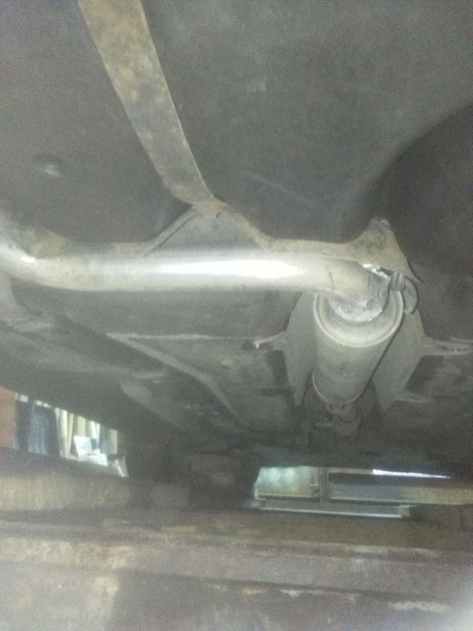

Глушитель не так как на фото кажется висит криво. Чуть повернут, но не как на фото кажется))Еще как потом оказалось в пауке приварено отверстие под лямбду с другой стороны. Косяки стингер. Пришлось мудрить.

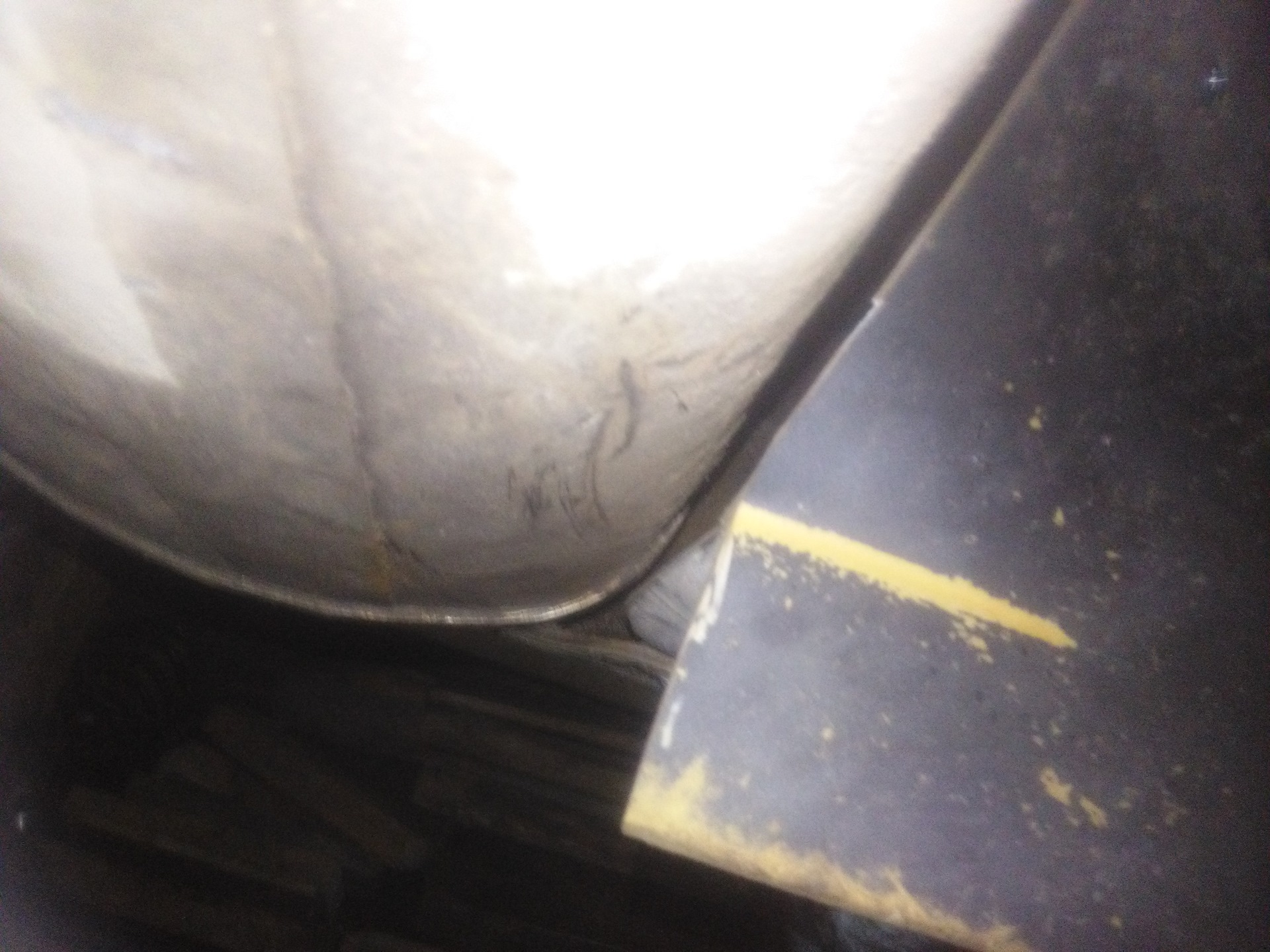

Осталось теперь только насадку на трубу глушителя и…что то делать со звуком выхлопа…какой-то сцука звон имеется. Но на ХХ тише стока и на трассе вообще тишина, но стоит в городе топнуть и звук немного убивает, хотя иногда и нравится, а может скоро и вовсе понравится)))

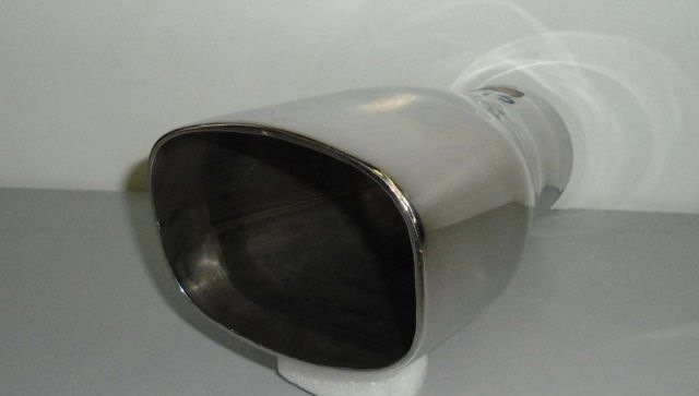

Насадку теперь придется типа такой

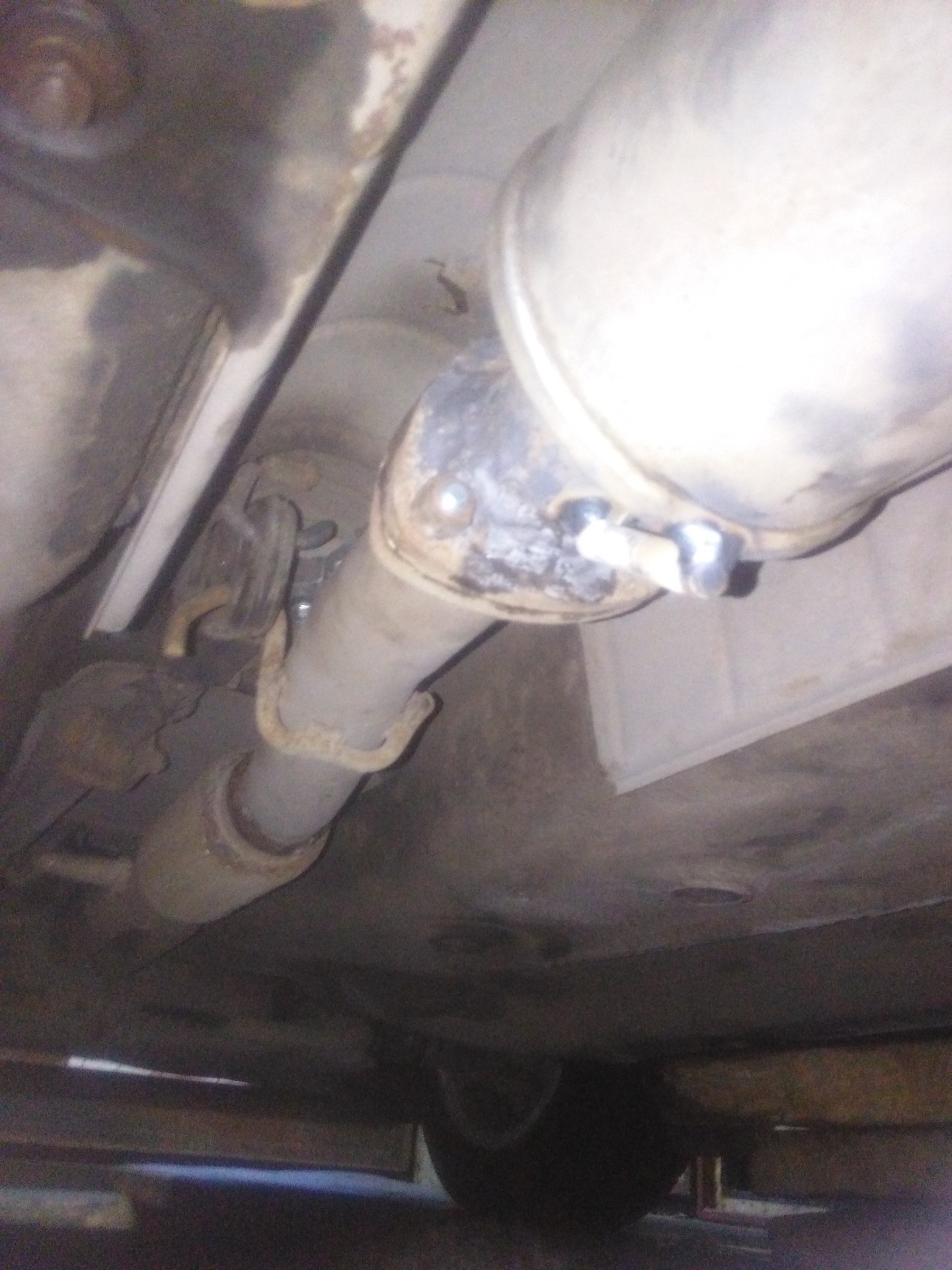

Можно сделать кронштейн в месте сочленения глушитель резонатор.
На иномарках бывает даже два ставят, на резонатор и банку.

как и я всегда Усиливаю либо Шпилками либо арматурой, все верно держаться будет долго таккая сварка и стык
Спасибо! Вот и я шпильками сделал, так надежней)))
Резонатор стингер?
Нет, резонатор ауди 100, у меня в предыдущей записи есть инфа
звон от резонатора идет чаще всего
да вот у парей, которые такой ставили, ничего не звенит и звук басовитей…так что дело думаю в банке
Банка не большевата? Блин бампер реально жалко!
Банка широкая оказалась, да, но отступать было поздно) Ниче, все сделаю лучше чем было!
