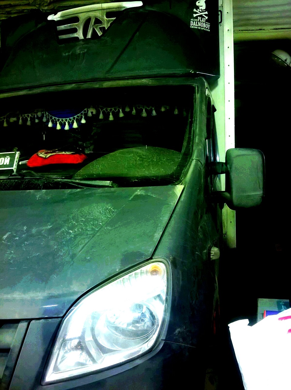

Сегодня мы с вами поговорим о кпп одного из моих красавцев, 077, назовем этого агента именно так.😎😎😎

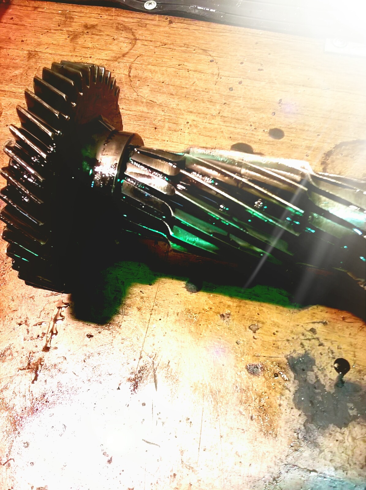

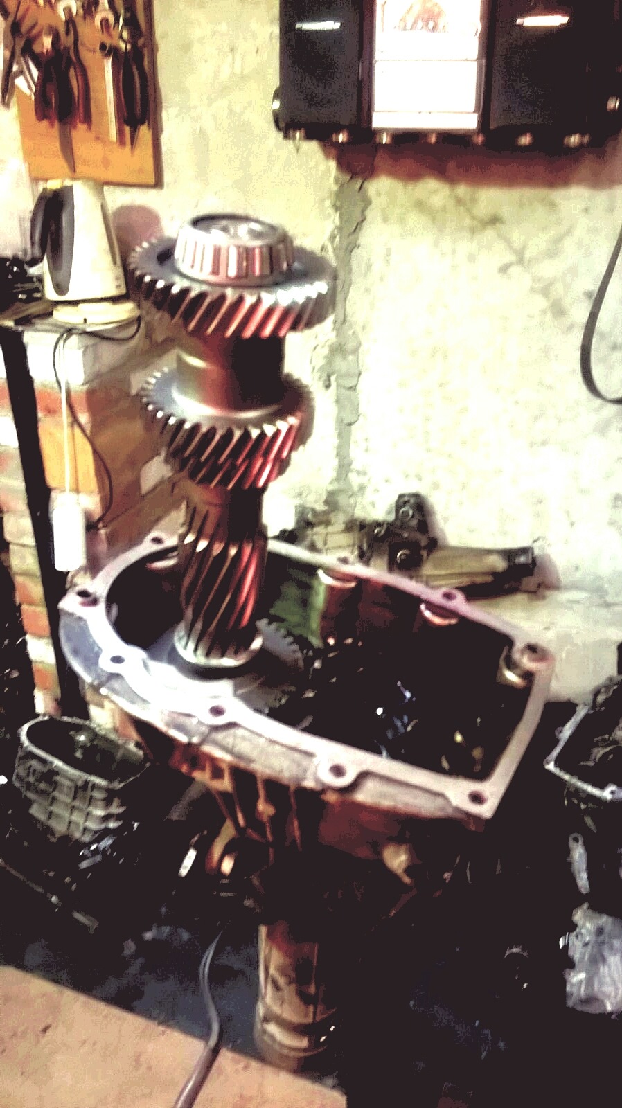

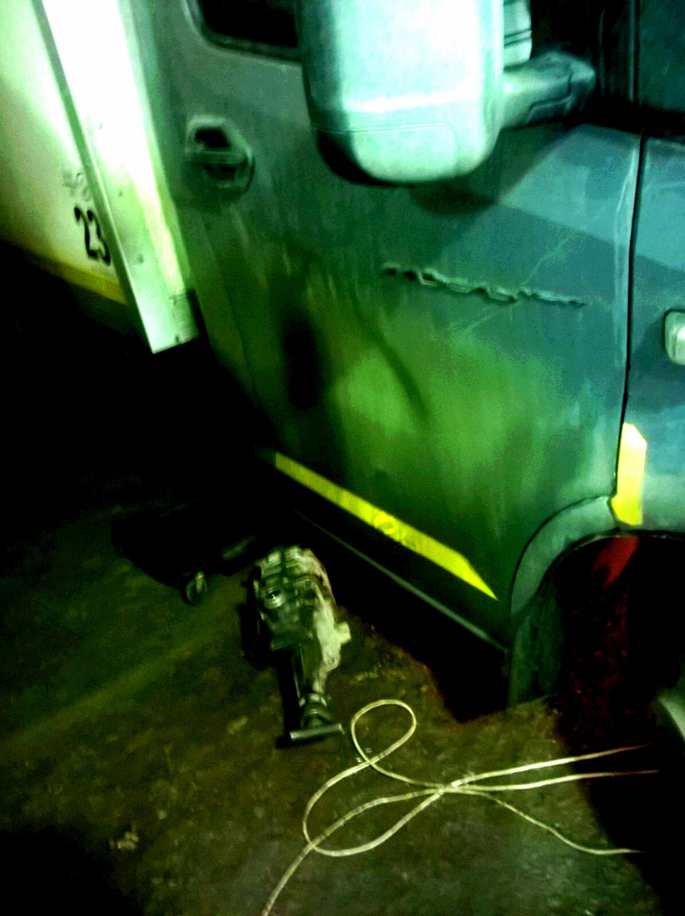

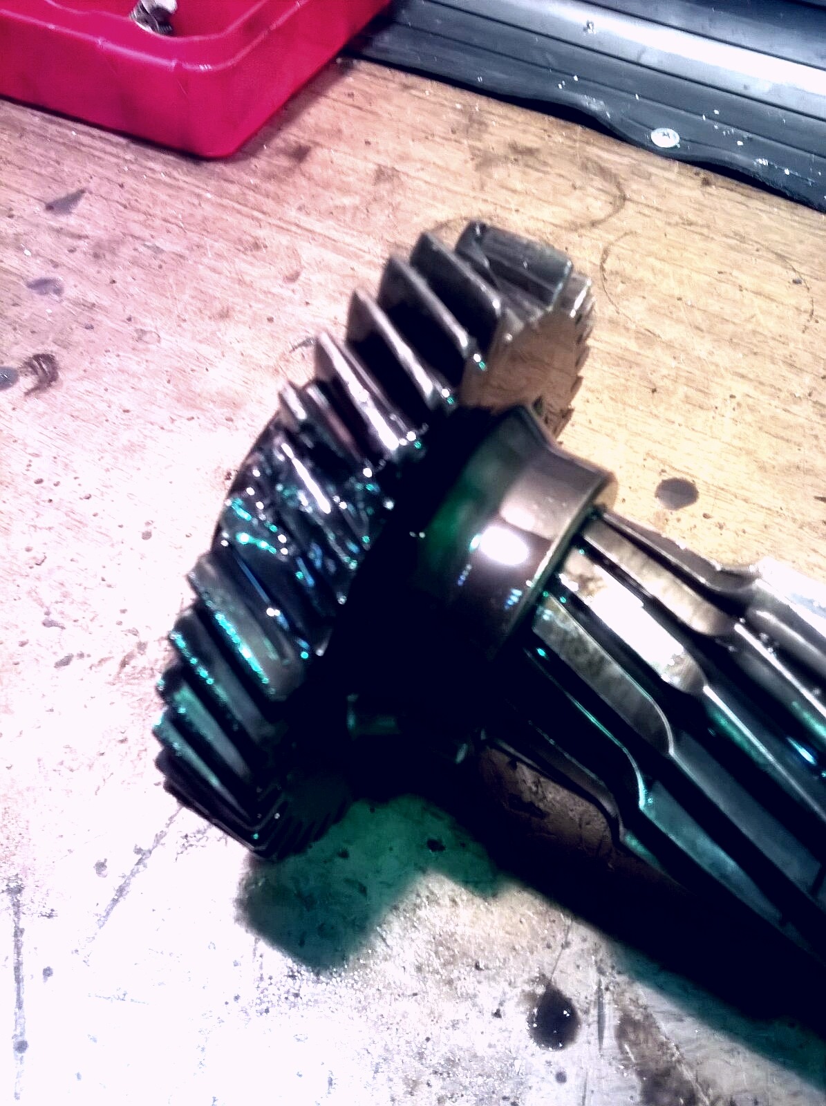

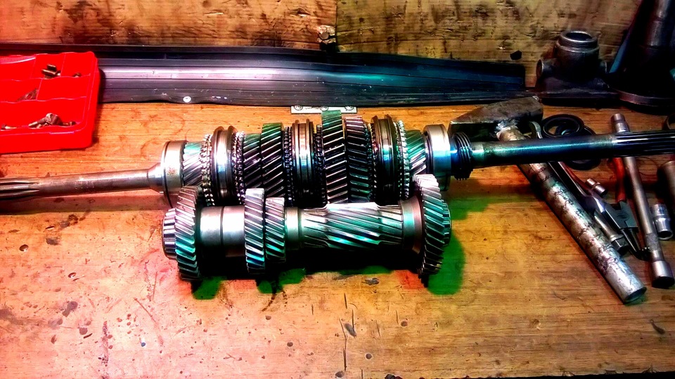

Итак во время рейса Петербург — Москва, затрещала коробочка, рассыпалась шестерня 5-ой передачи, помЕрли подшипники некоторые, ну и уже подходили под замену валы. Запчасти естественно все новые, работу делает мастер Серега Бартенев ( vk.com/s.barthezz ) человек с золотыми руками. Знаток ГАЗовских машин на 5 +.
Пара-тройка часов и агент 077 снова в строю.😎
