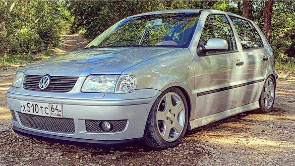

Примерно дня 4 назад машина начала дергаться…обороты не плавают, но при нажатии на газ, ускорении, начиналась Колбаса! Пулька превратилась в баклажан…
Если ехать не спеша, как пенсионер себе на дачу, то вроде бы и нормально едет, но стоит прибавить газу, разгона как такого нет, очень слабый, как будто кто-то за задницу держит и пендалей отвешивает иногда! Последние дни стало совсем плохо…мне надоело!
Вчера решено было ехать в гараж! Договорился с stels-balи в путь!
Но по сути ничего так и не сделали…просто поболтали)))))
Сегодня по утру, отвозив девушку на работу, моё терпение лопнуло…позвонил tj333, договорились о встрече и пошло поехало.
Компьютерная диагностика не показала ничего, то есть показала что всё в порядке))
Начали мерять компрессию…
1ый цилиндр = 9-10 "на холодную".
2ой, 3ий, 4ый цилиндры = 15.
Решено было заменить свечи. У меня стояли Бош Платинум, поставили обычные Бош.
Как нам показалось, двигатель стал получше откликаться на газ, пропал какой-то не характерный шум…Померяли снова компрессию на 1м цилиндре на горячую = 11.
Попробовали проехаться на обычных БОШевских свечах — дергания прекратились…Пулька!
Поставили мне новые такие свечи.
