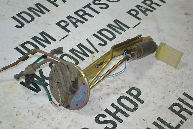

Дальше выяснилось, что кое-кто кое-где выложил кое-что из свап-кита прям перед отправкой (рынок запчастей в РФ — песня, обожаю, об этом как-нибудь потом), поэтому добавились:
► бензонасос ST205 + новый фильтр (23300-23040)
