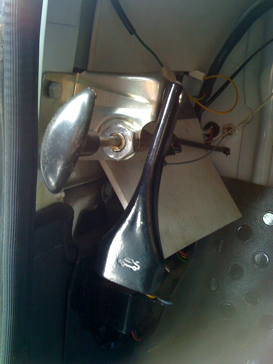

К осени прикупил жалюзи с тросом и вазовентилятор.
Практически всю зиму жалюзи в закрытом положении. Это даёт прибавку в градуса четыре, с 78 до 82 рабочей температуры и несколько быстрый прогрев. Жалюзи покрасил перед монтажом.
"Резервный" электровентилятор установил перед радиатором на самодельный кронштейн. Места там очень мало, пришлось вталкивать всё по раздельности, Ещё поперечину из трубки прикрутил, к ней подвязал вентилятор, она же не даёт перетереть маслорадиатор. Вентилятор включается принудительно тумблером, через реле.

А что за волшебный такой у тебя мотор?
Холоднее -28 ещё не было. Мотор ЗМЗ-409.

Утеплитель моему мотору строго противопоказан. Чуть потеплело сразу за 90 градусов может пойти, жалюзи открыл и нормально.
