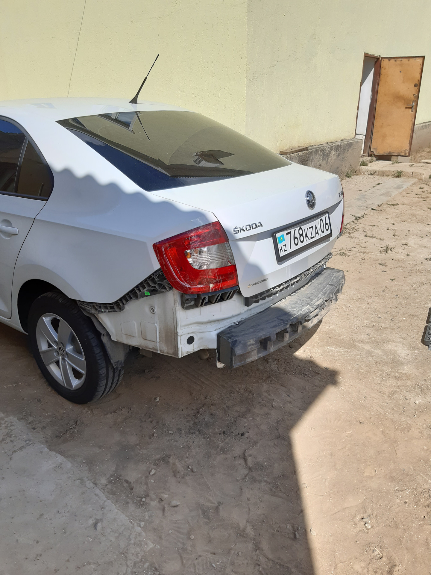

Ну вот собственно говоря поменял фонарь своими руками. Делов на 5 минут, подготовки на 15 минут, в итоге все отлично, только есть одно НО (опишу позже).
Вообщем начал с выяснения номера детали который мне нужен — www.drive2.ru/l/9182211/
Но как оказалось все оказалось не так как хотелось бы

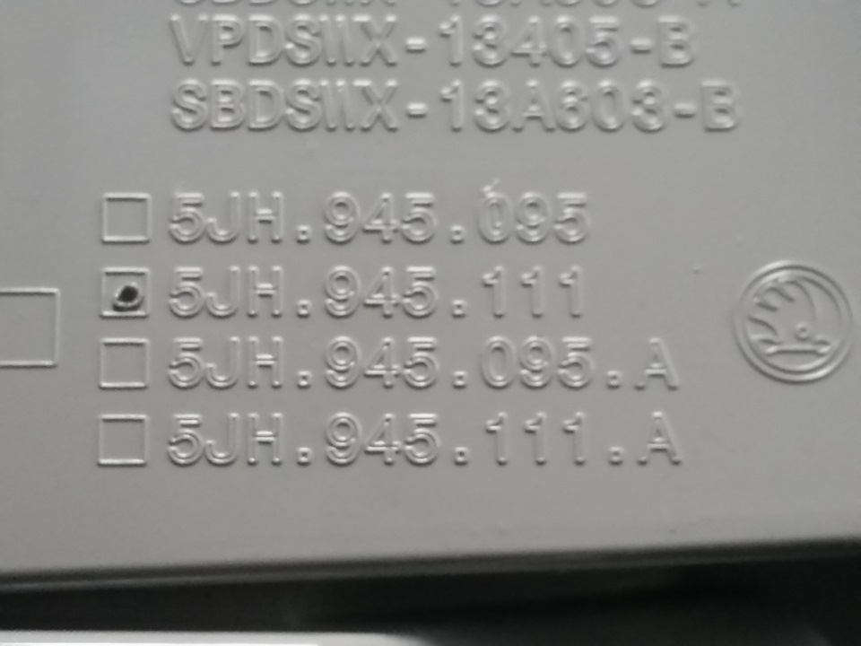

Я купил себе с номером 5JH945111, а как оказалось ошибся
у меня оказался фонарь с номером 5JH945095
При покупке я этого не знал и когда снял фару, сравнил номера, то немного расстроился (а вдруг не подойдет). В ИТОГЕ поставил фару с номером 5JH945111 вместо 5JH945095 и все встало отлично в штатные места и визуально разницы нет абсолютно никакой. Так что уважаемые коллеги знайте, что есть у нас аж целых 4 варианта заднего фонаря
Не знаю в чем разница, но номер 5JH945095 дороже 5JH945111 на 1500 рублей на сайте о котором я ранее так же писал www.drive2.ru/l/9190683/

Привет, друг. Тоже задался вопросом замены фар. У меня родной номер 5jh09095. Но на аве увидел У тебя тонированные контуры фары. Но у меня они без тонировки. А мне одна фара нужна. Вот и думаю заказать 5jh095111 так как она дешевле, но боюсь что будет отличаться
Нормально все будет
Так у тебя они по итогу с тонировкой?
Да
Спасибо. Тогда мне не пойдут они( Не буду ж я ездить с гетерохромией фар))
DESEYA
Да
Врядли там есть тонировка. У меня тоже фонарь разбитый 5JH945095. Я собираюсь купить с немного другим артикулом 5JH945111. Но думаю что придет такой же как у меня- без тонировки. По поводу других двух номеров не знаю не знаю, тоже наверное заменители 1в1

да в принципе ничего только коцнули и все www.avito.ru/korolev/zapc…pid_skoda_rapid_741405337
