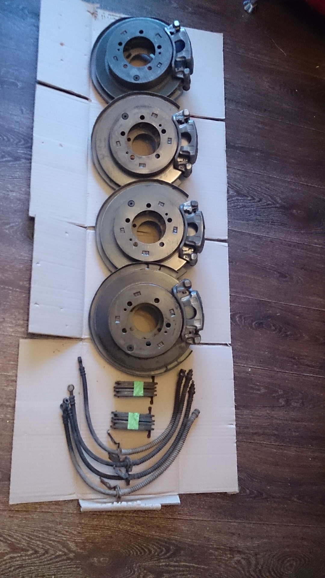

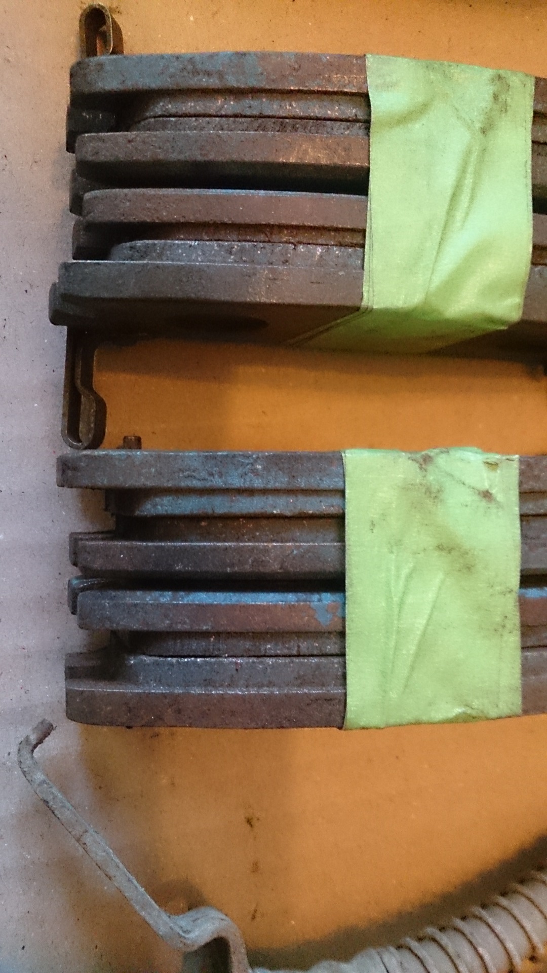

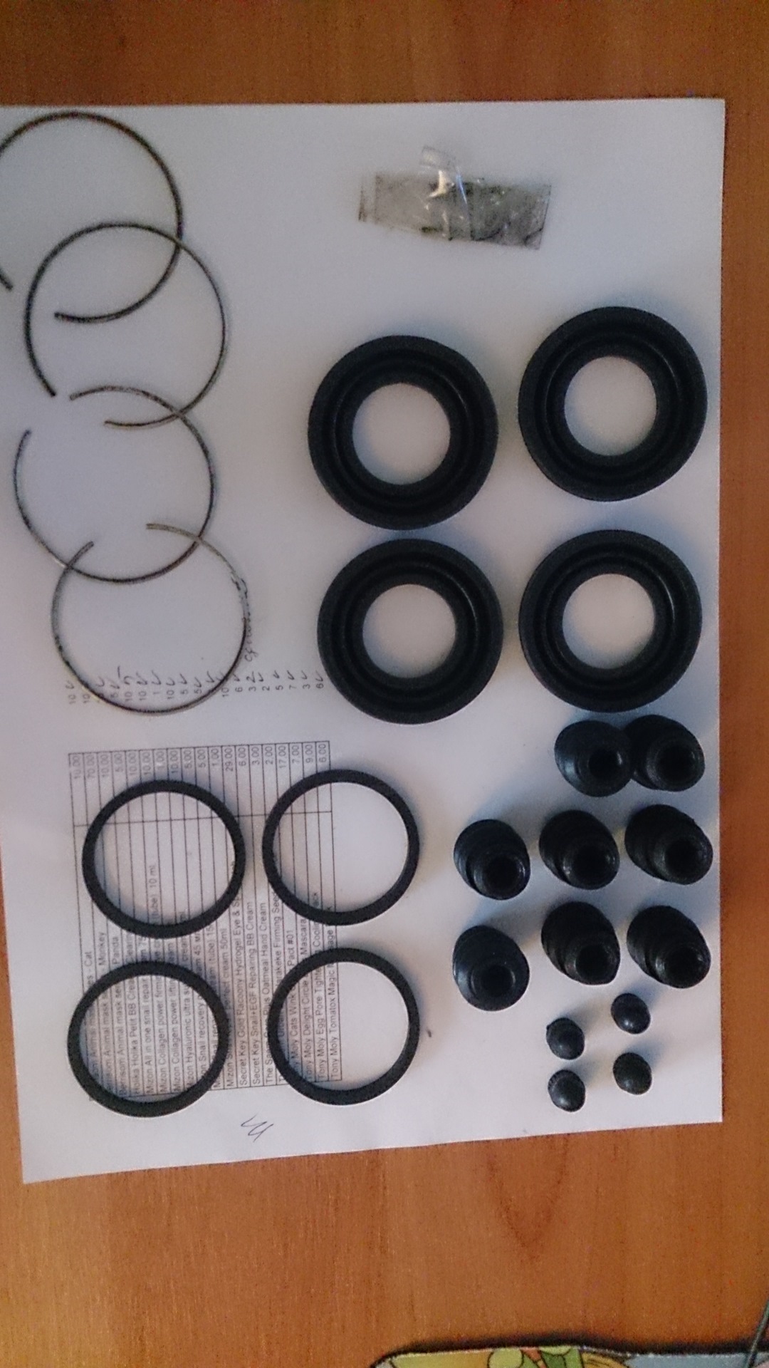

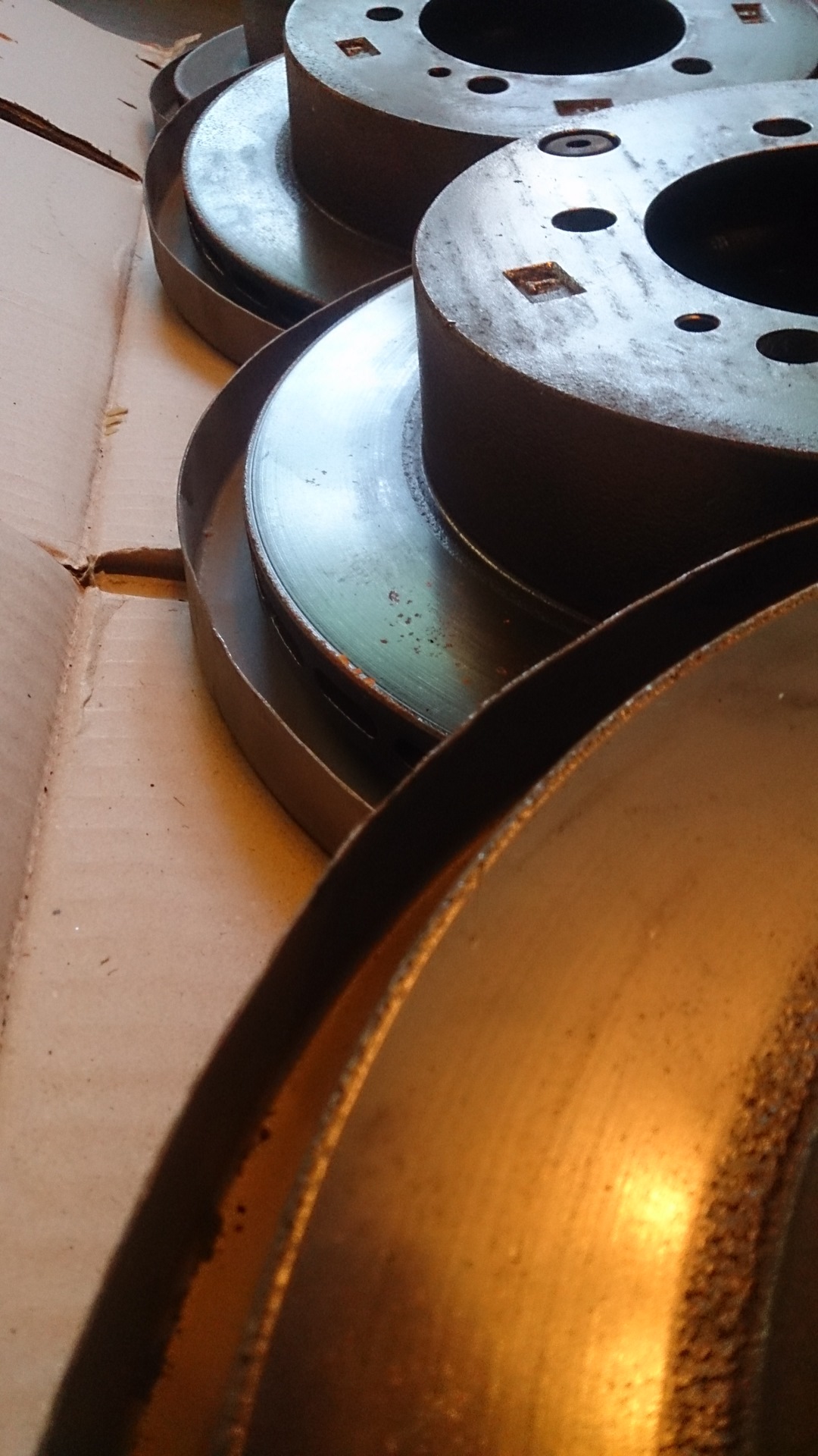

7) Задние дисковые тормоза
Ништяк который забрал из тк сегодня. Полный комплект купил у timoha1000, должны встать болт он без излишних переделок. Состояние новых, такое ощущение что на них почти не ездили, надо только колодки поменять, а то тонковаты уже.
8) Увеличенные тормоза от Airtrek турбо (купил суппорта)
Как только прикуплю все необходимое для передних тормозов, жижу, еще кое что по мелочи так сразу поставлю перед + зад.

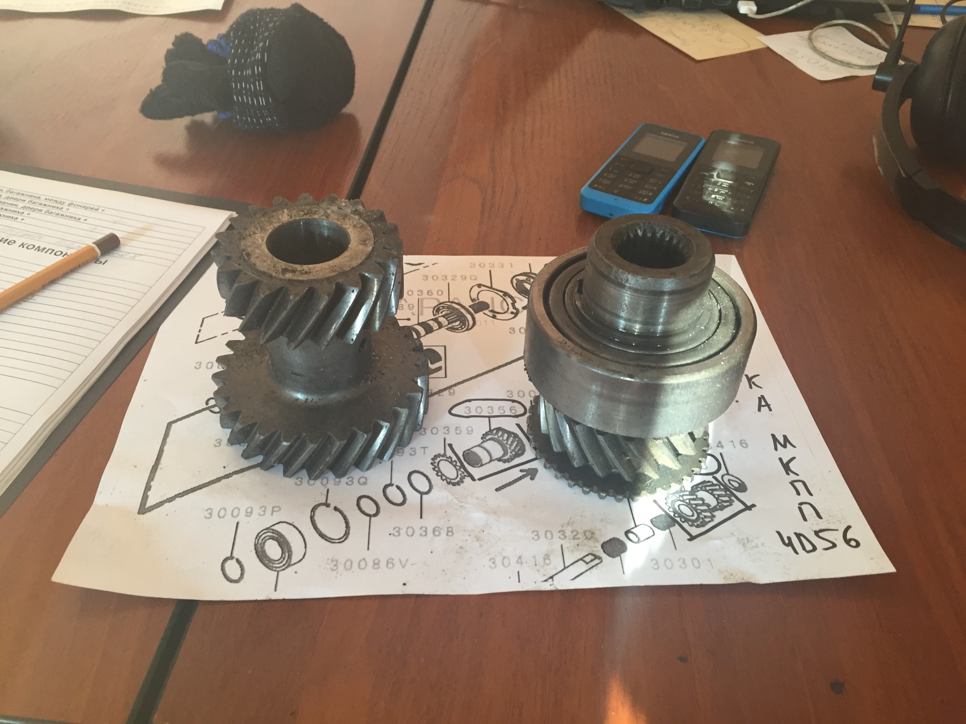

9) Комлект шестерней понижайки от Delica PD35W МКПП
О боги! Страна ждет героев, а вы шлете имбицилов работающих на разборках! Просто нет слов, столько нервов, столько времени было потрачено из за дебилов.
Если подробнее то произошло такая вот ситуёвина. Решив занизить понижайку как сделано ТУТ, начал поиск нужных шестерень. Нашел их на разборке в Иркутске, кинул им схему раздатки, кузов, указал что надо от МКПП и о чудо они уверили меня что все огонь и прислали фото.
Я оплатил, дождался, получил, отдал авто в сервис (+ еще мелкосрочный ремонт сделать) и стал ждать когда я смогу ездить медленнее, но увереннее. Но не все так просто. Оказалась что мне прислали шестирни от автомата.
Я давай им звонить, директор заверил, что все будет огонь. Выслали, оплатил доставку, получил. Пися! Шестерни вобще от какого то паджерика левого! Я снова звоню этим дебилам, она то да сё, типа так и так, мы глаза открыли, мозгами шевельнули, и оказывается что нужная раздатка от делики буханки у гас есть только контрактная! Доплати нам еще 3000 и вы вышлем шестерни нужные тебе.
Я конечно прифигел, деликатно, но далеко, послал их.
Но ситуация сложилась так, что ни где больше не найти нужные шестерни, либо покупать рабочую контрактную раздатку за 8-12000р. В итоге пришлось согласитсья с ними, что они дибилы но шестерни у них есть, и заплатить.
В итоге еще раз заплатил за доставку, получил, все поставили и машина поехала. Машина без движения провела около месяца.
Да, основная причина визита в сервис это растянувшаяся цепь в раздатке и клинивший рычаг раздатки. К счастью предыдущий хозяин отдал мне еще одну достатку в довесок, с неё и сняли цепь и пластиковую втулку на шаравом соединения рычага раздатки.
Машине делал в сервисе Offroad Workshop JMG . Ребята молодцы, знает толк в подготовке внедорожников любой масти.
Ну и вывел под капот сапун с раздатки.

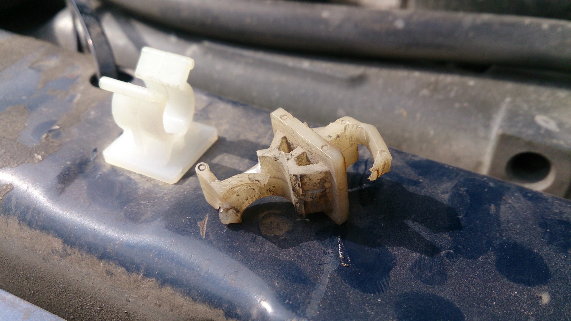

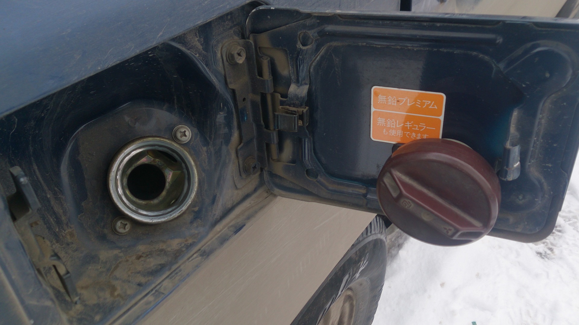

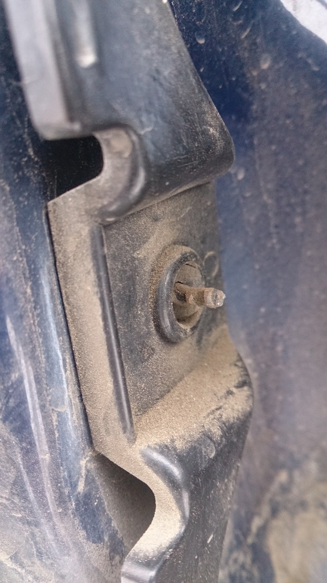

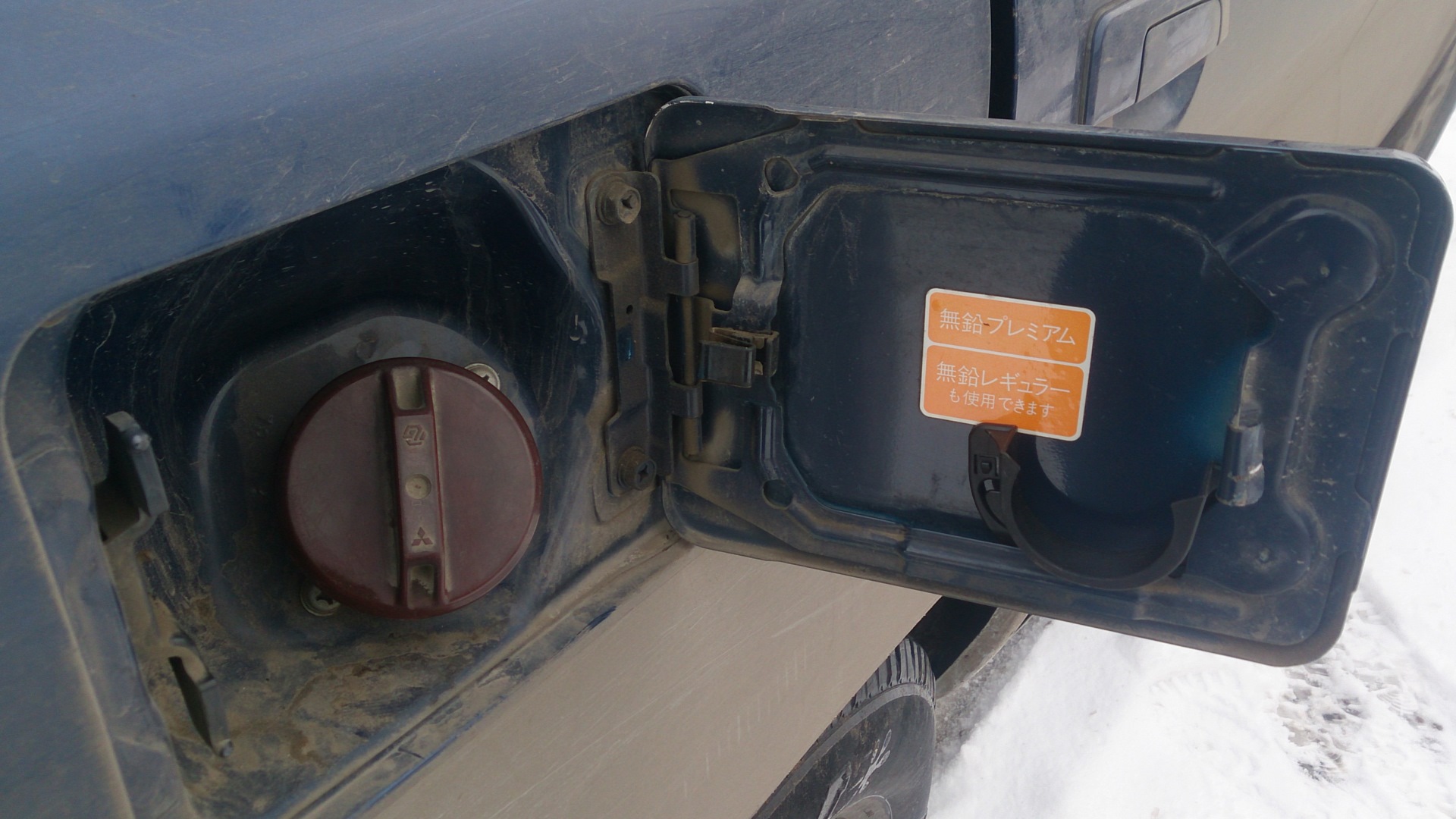

17255-JK000
А не подскажешь номерок кронштейна для пробки бензобака?
есть номерок клипсы упора ?
ну и как тебе на понижайке?
от сурфа лучше возьми. родные ломаються какого то куя, от сурфа воткнул 3й год целая. а те раскалываються
ок, спасибо
Такой-же саморез стоит:) в мороз хлопнул и пластмаска отвалилась, пришлось колхозить:)
Я по нему пока что не переживаю
Тоже год отработал без проблем.
