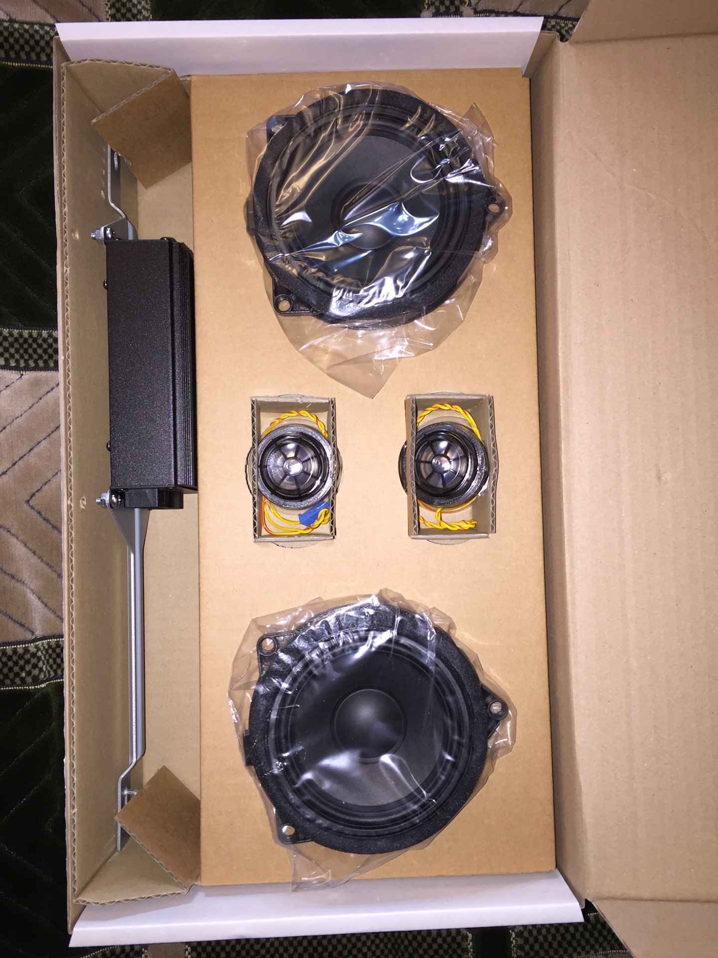

После Хармана в шестерке, слышать кряхтение из штатной аудиосистемы трешки было просто невыносимо. В то же время, сильно вкладываться, или колхозить, не хотелось. В результате был найден довольно приемлемый вариант в штатные посадочные места, за адекватные деньги:

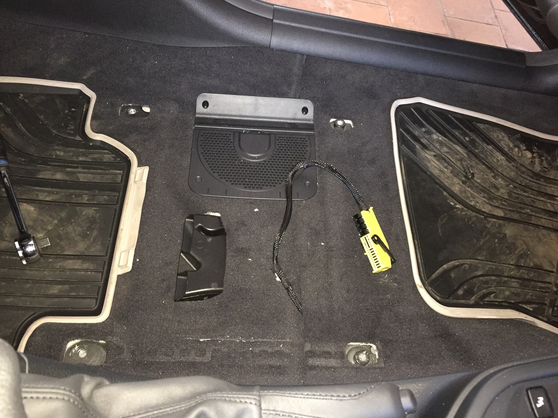

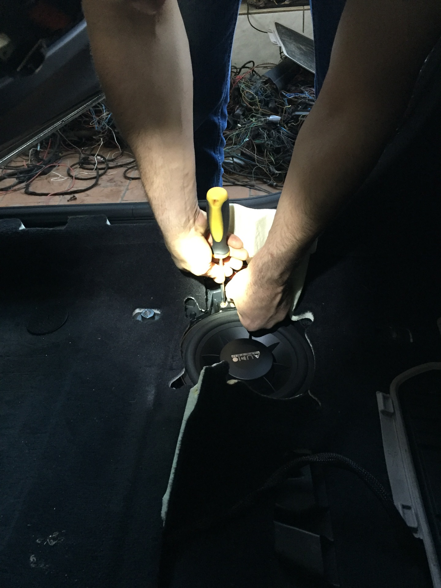

1) Официальный комплект дооснащения BMW Hi-Fi Alpine kit (заказано у Ильяса ZloyXirurg. Все четко и оперативно)

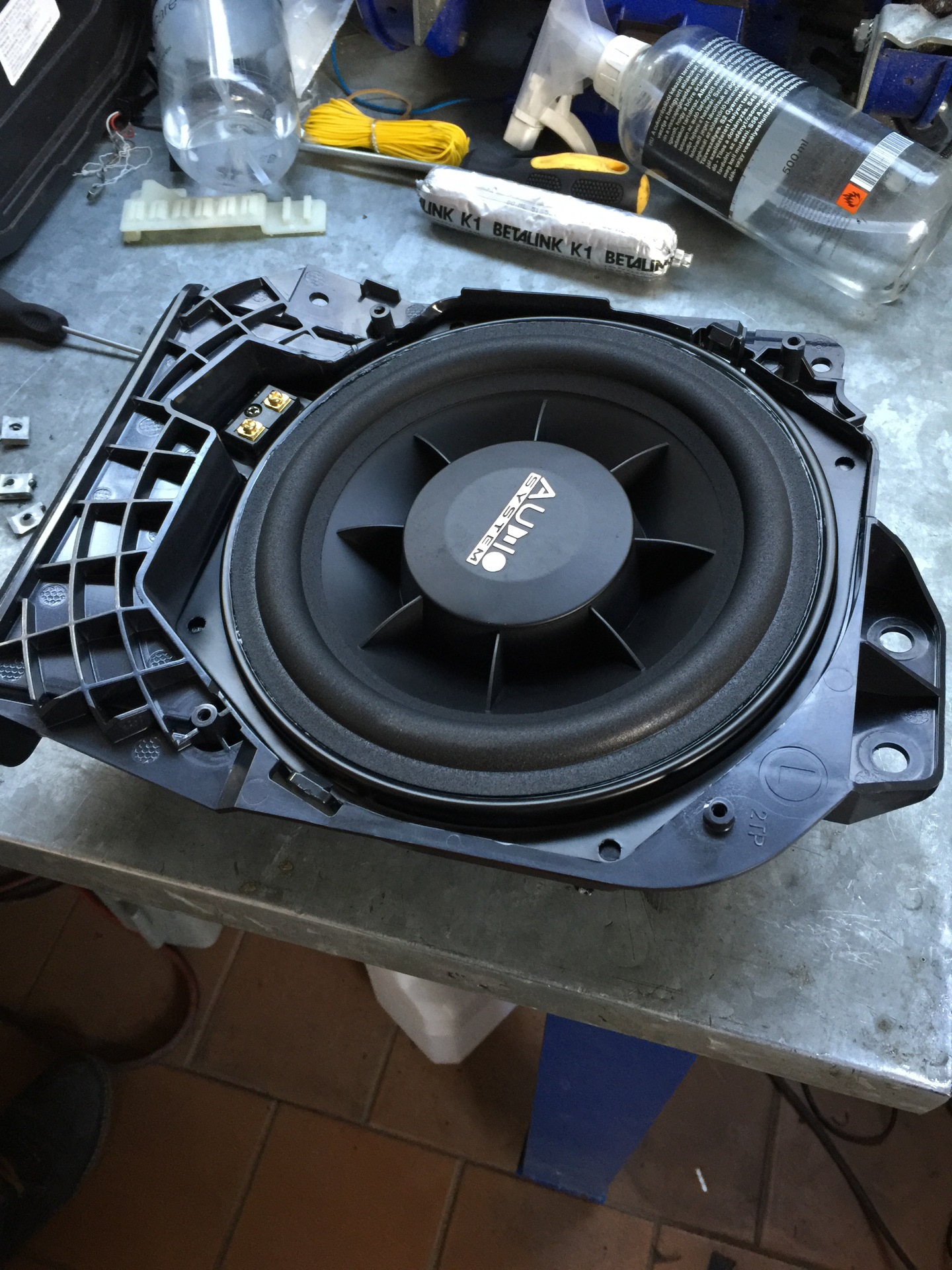

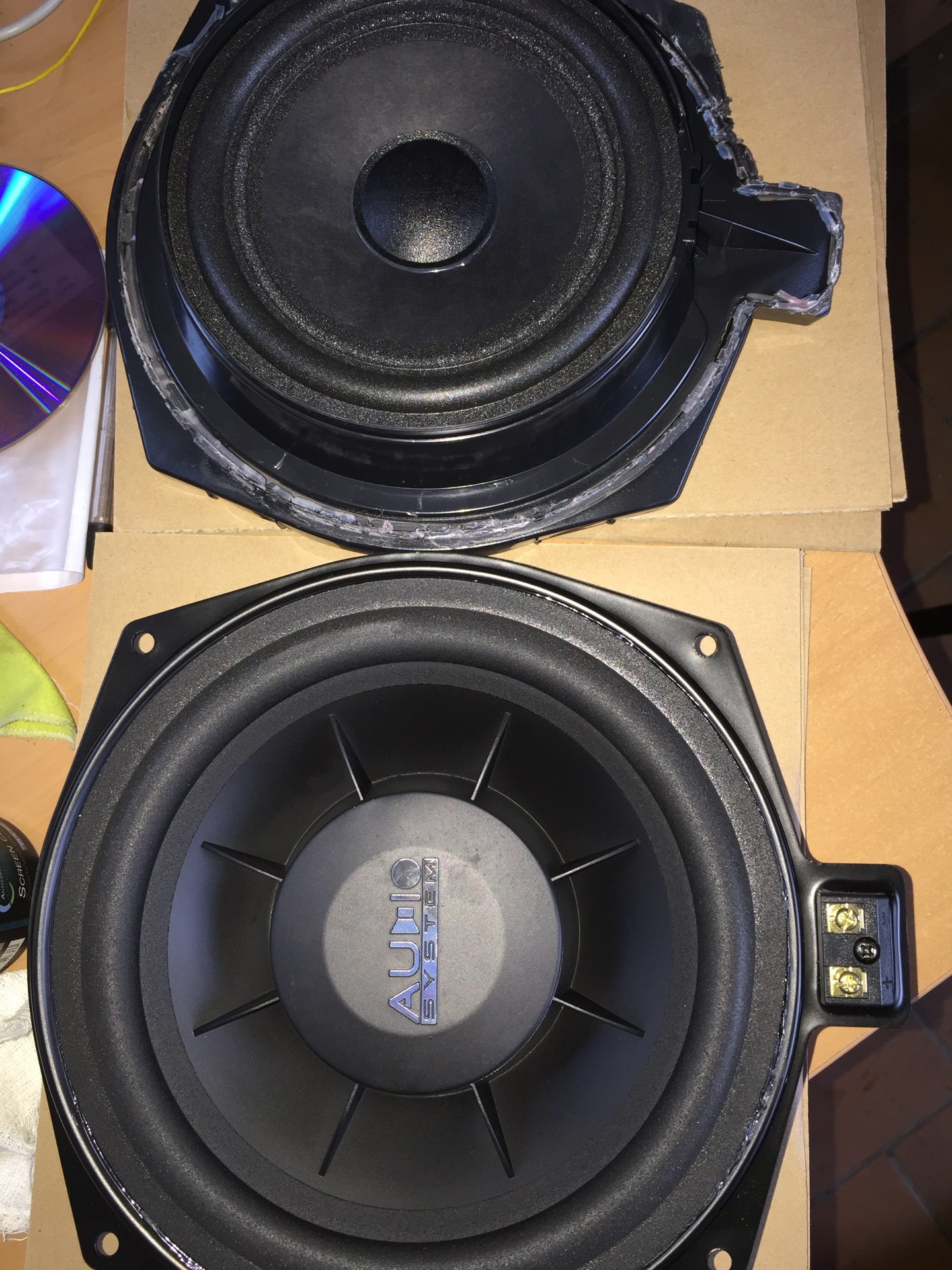

2) Подсидельные мидбасы Audio System AX 08 BMW PLUS.

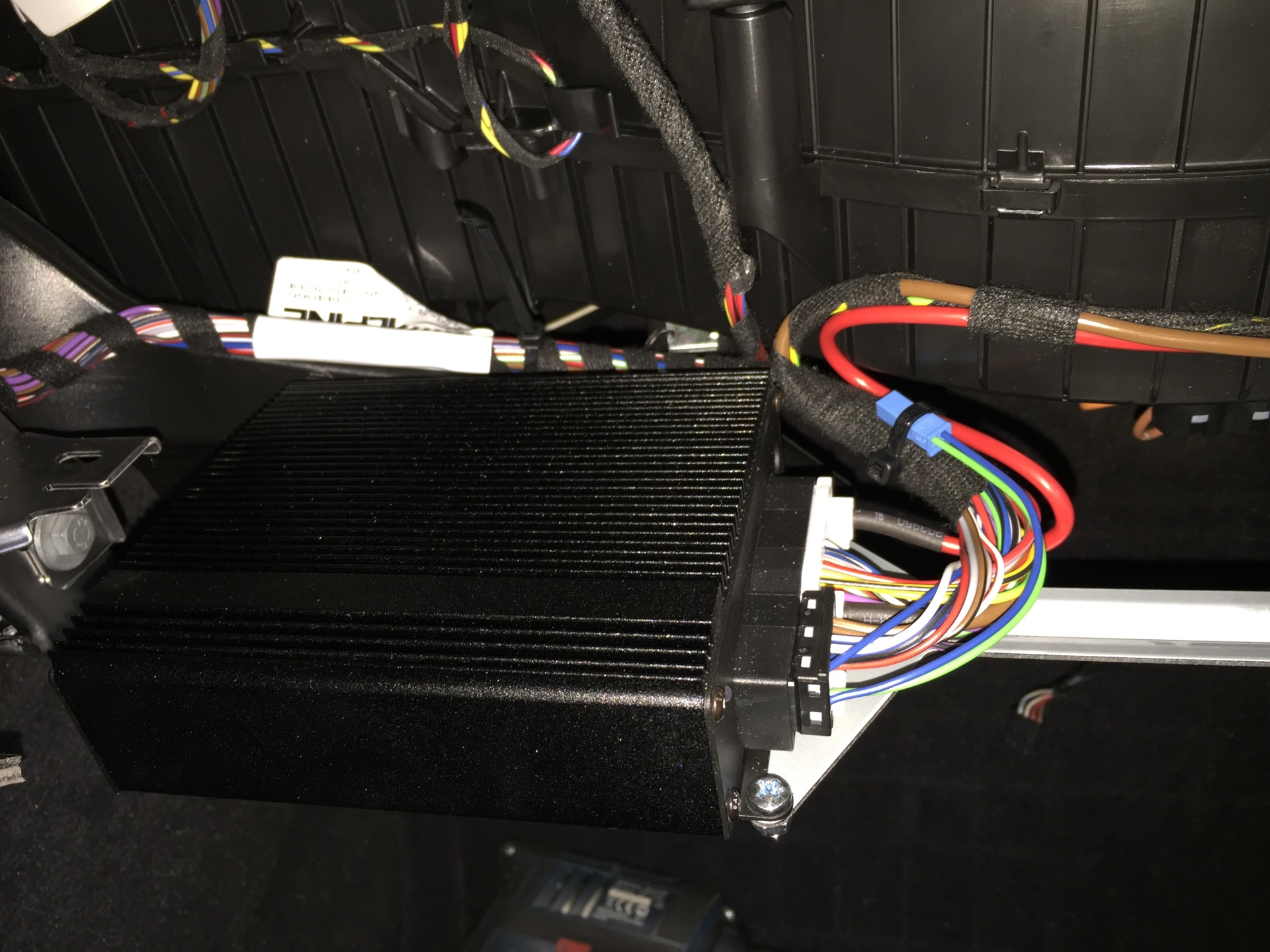

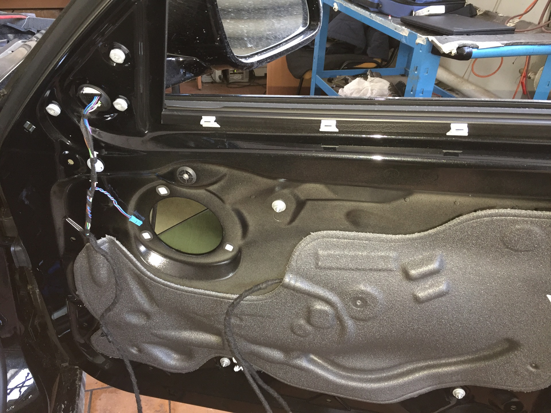

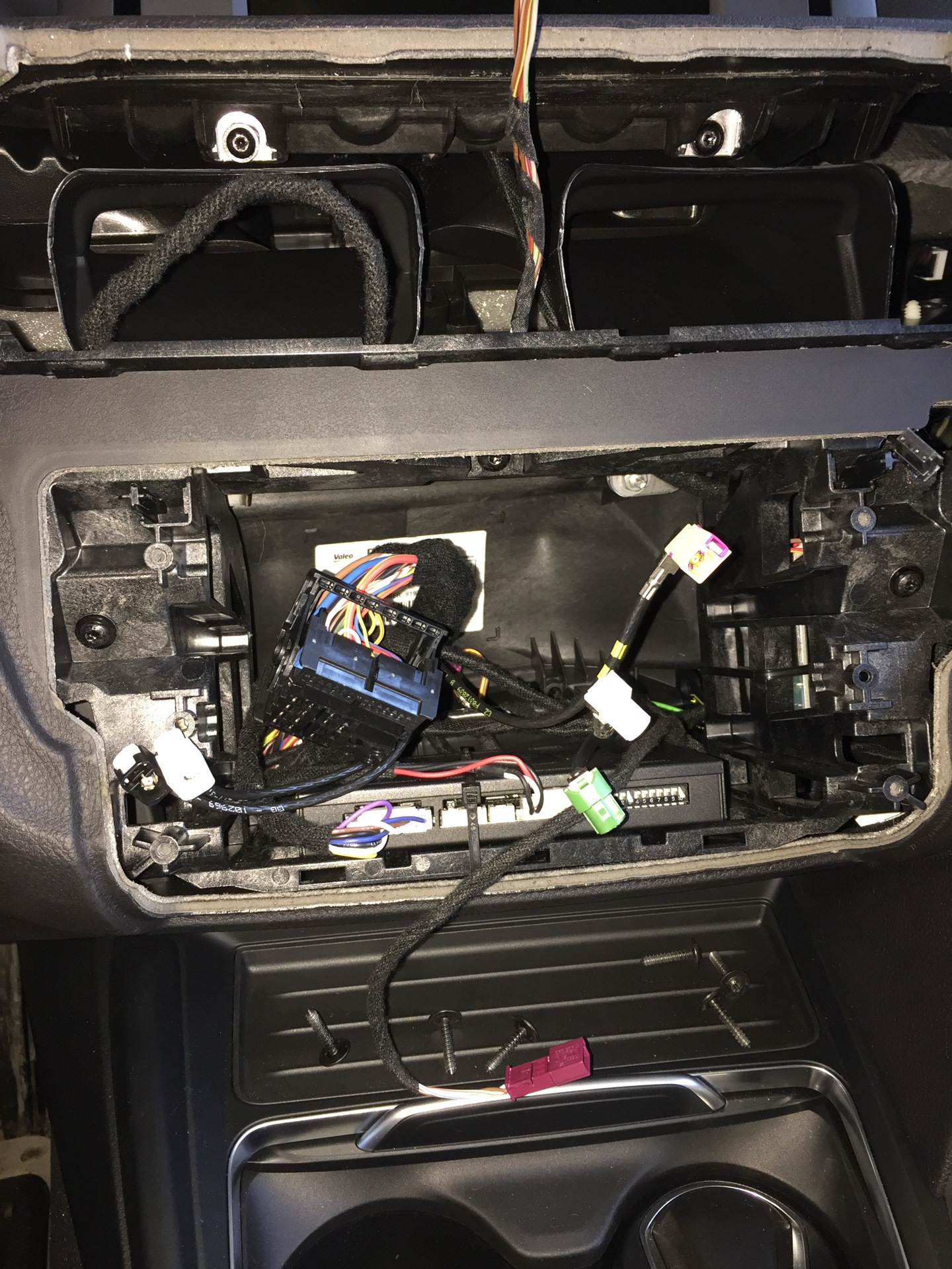

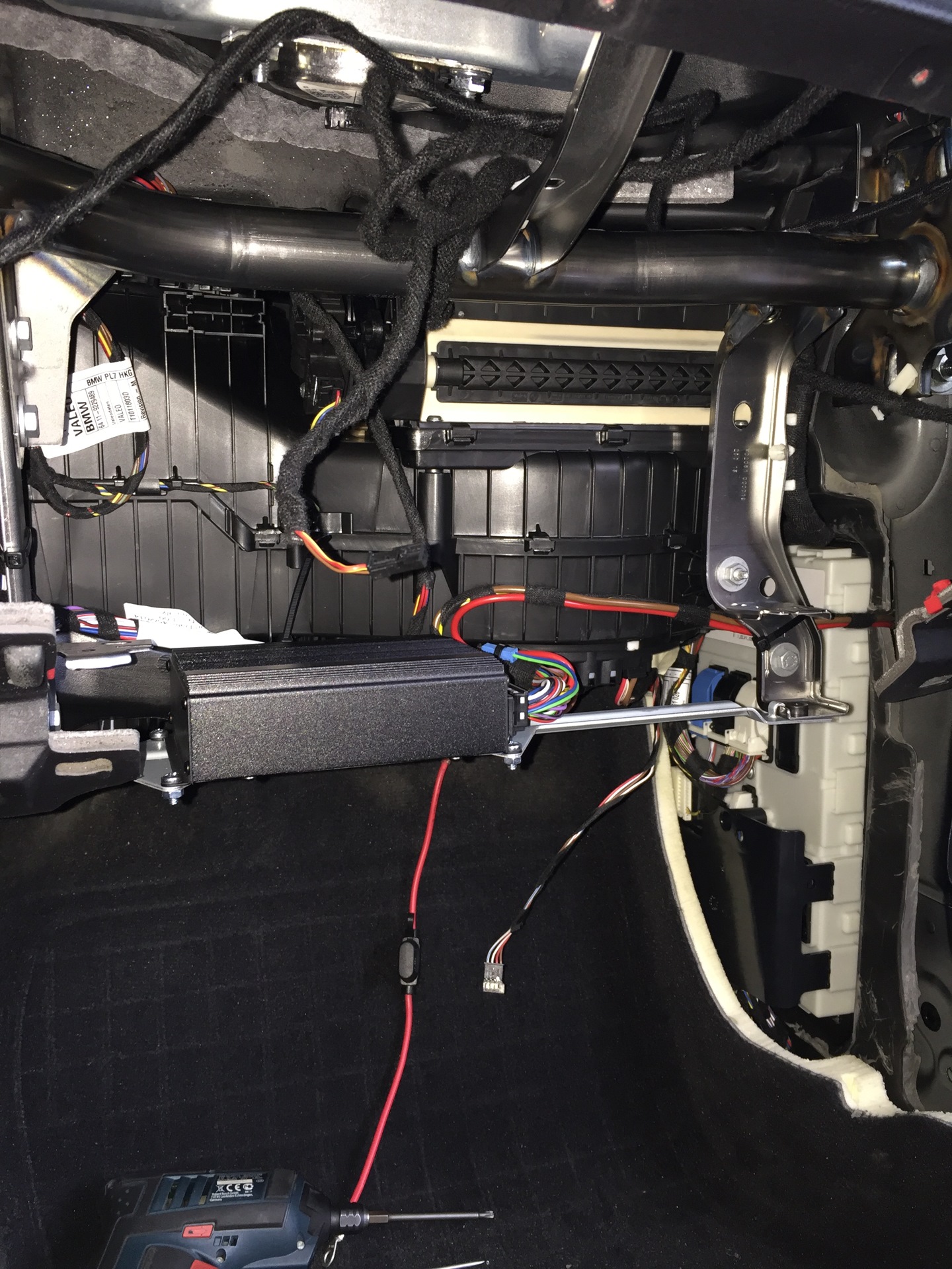

В комплект Альпайн входит усилок с псевдо 6ch, 2 дверные колонки, 2 твиттера(подключаются через простейшую емкость к передним дверным колонкам).
Под твиттеры пришлось заказать пару новых дверных рамок с посадочными местами для них.

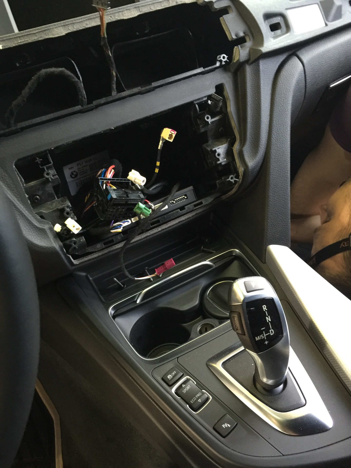

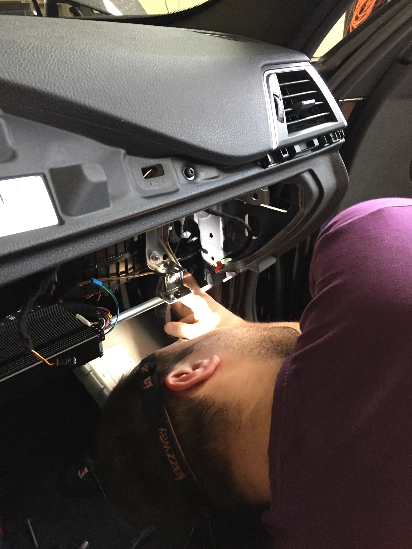

Установка заняла 3 часа
Что в результате:
1) Звук стал на голову лучше. Где-то между штатным хайфаем и харманом. Появились басы.
2) Немного улучшилась шумка, т.к. под мидбасами есть отверстие "на улицу". Из-за хорошей звукоизоляции новых мидбасов шум уменьшился
3) Скажи колхозу нет!
4) Недорого.
5) …
6) PROFIT!
Дешево и сердито, я доволен.

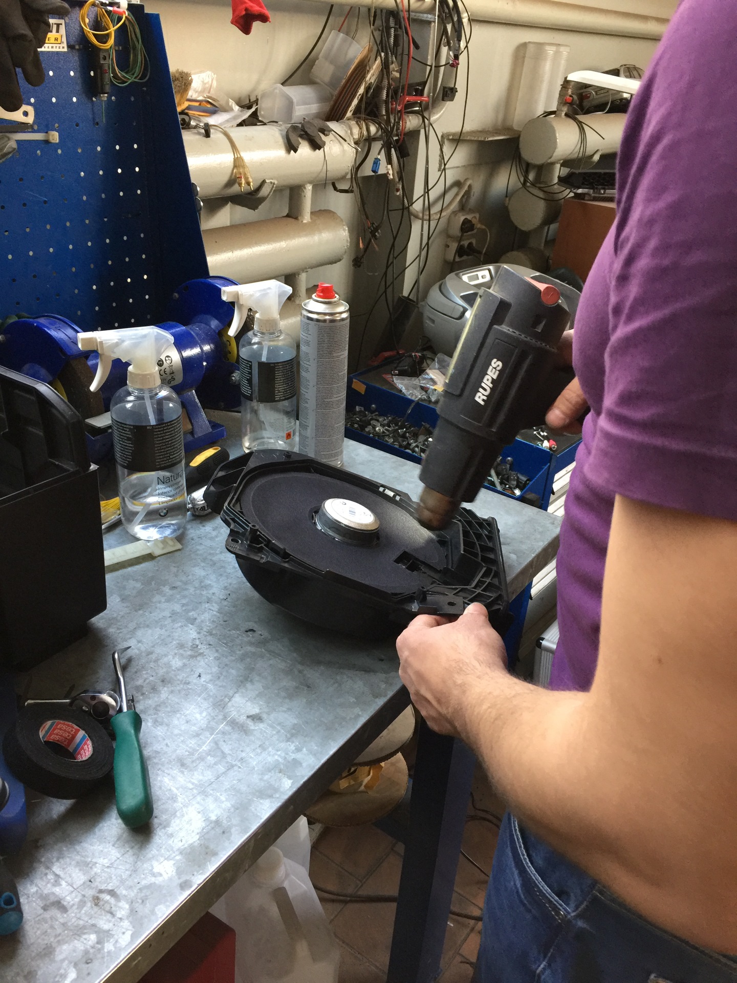

Работы проводились в сервисе ТВ-НАВИ, что на Зорге. Ребята работают аккуратно.

Тоже думаю либо о варианте полностью Harman поставить (у меня BASE), либо этот вариант+вся остальная акустика Harman.
С Harman процессором, думаю, будет лучше звук+настройки появятся в iDrive, но там по ходу весь салон разбирать надо будет, чтобы из багажника тянуть. Плюс не знаю, где проводку взять…

А питание усилка под капот подключали?

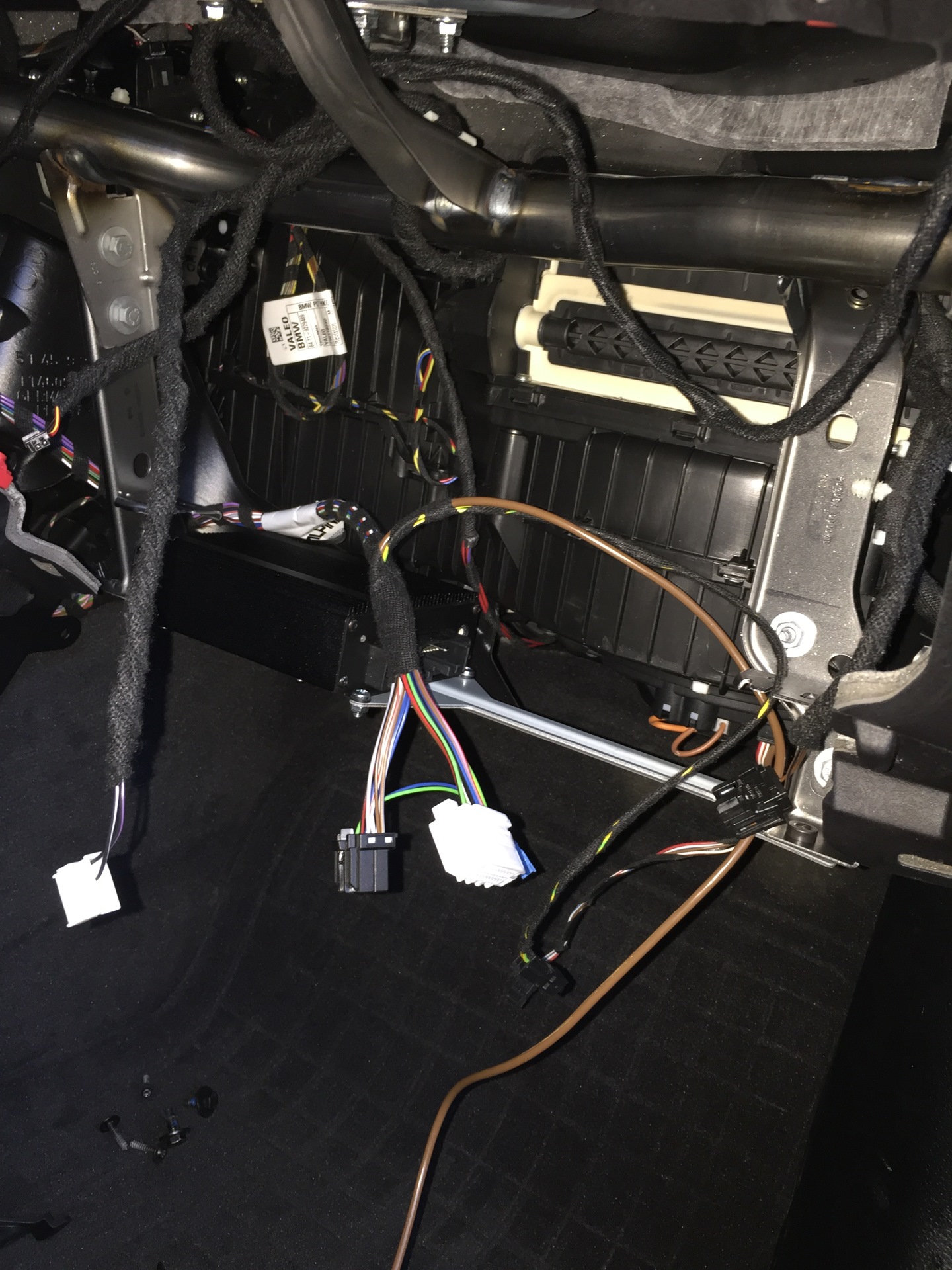

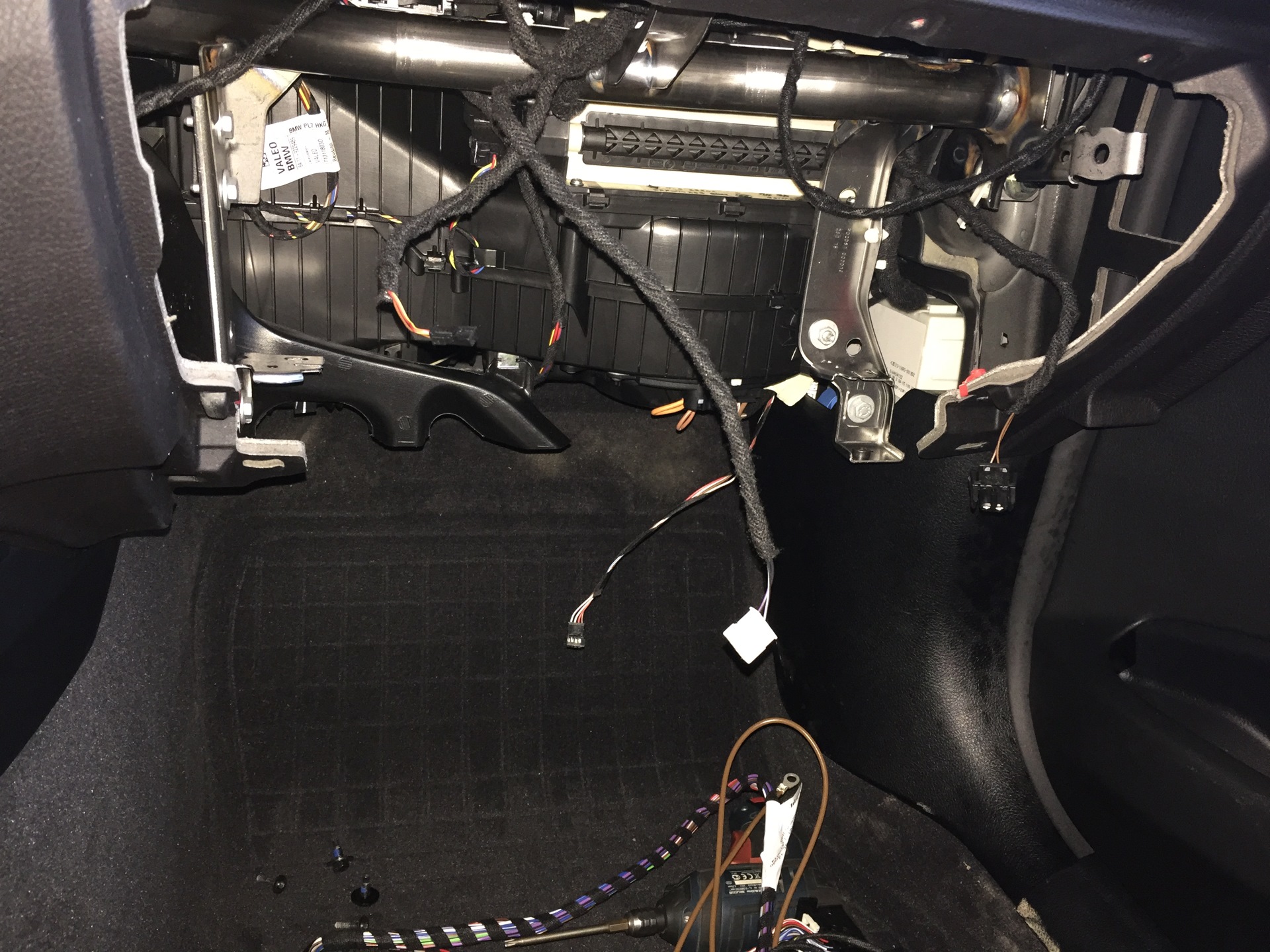

А сколько проводов к подсидельникам подходило изначально?
4 провода. Вторая пара от подсидельников шла в дверные колонки
т.е 2 входящих, 2 исходящих? Так же как и пищалки дверные от середины получается?
Так точно. Если пищалки это твиттеры, то сейчас они от дверных колонок через частотный фильтр подключены. Раньше их не было вообще. А мидбасы сейчас на выделенном канале усилка

1. Диссонанса в звучании подсиделов с Алпайновскими динамиками нет?
2. Кодировку под Алпайн какую сделали?
Спасибо заранее за ответы!
1) Нет, как ни странно гармонично звучит в целом, без перекосов
2) Кодировали в Hi-Fi, как и рекомендовано
