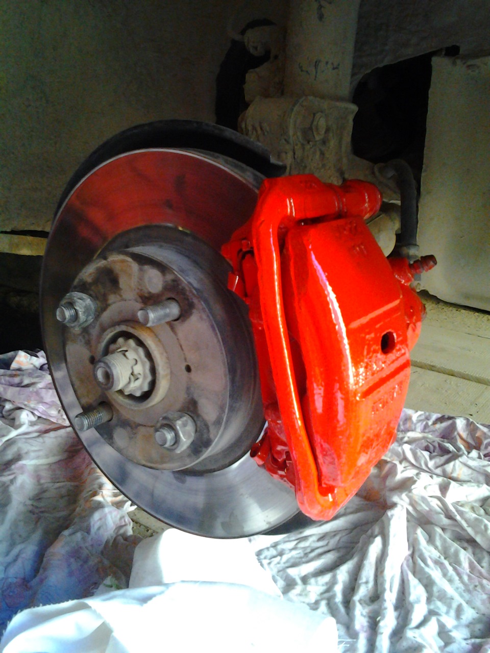

На другом фото я покрасил суппорта. Красиво смотрится )
