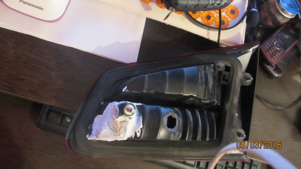

Автомобиль мне достался после не большего ДТП, как сказал бывший хозяин.
Фонарь что на крышке багажника отломился с крепления и отломился ее небольшой кусочек.

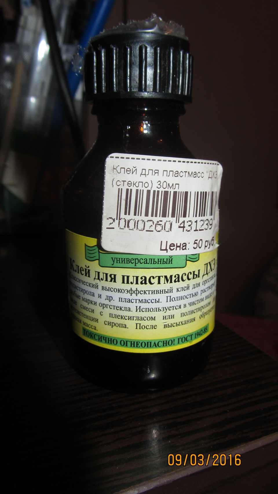

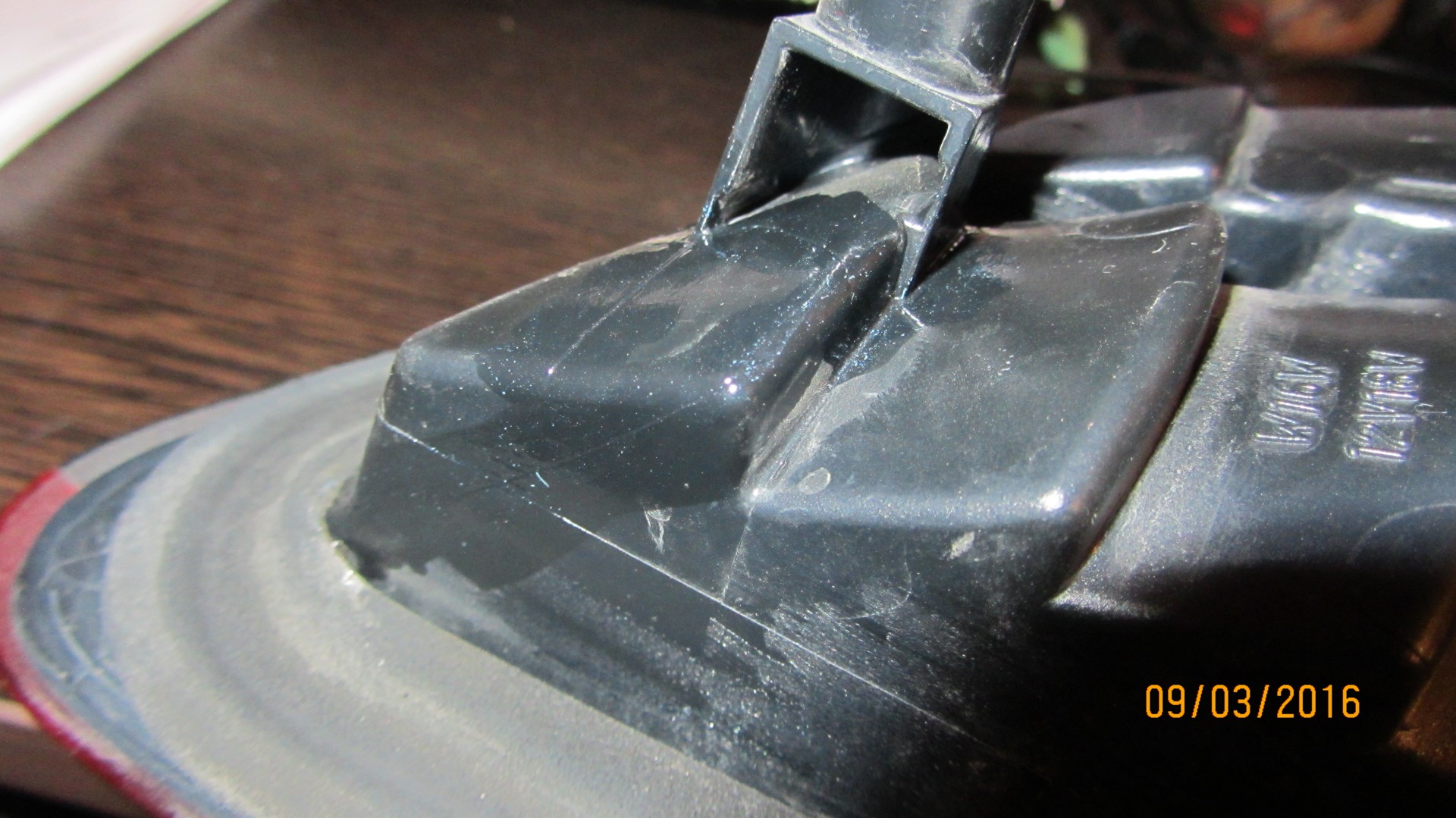

Клей дихлорэтан, недорого и склеил отлично.

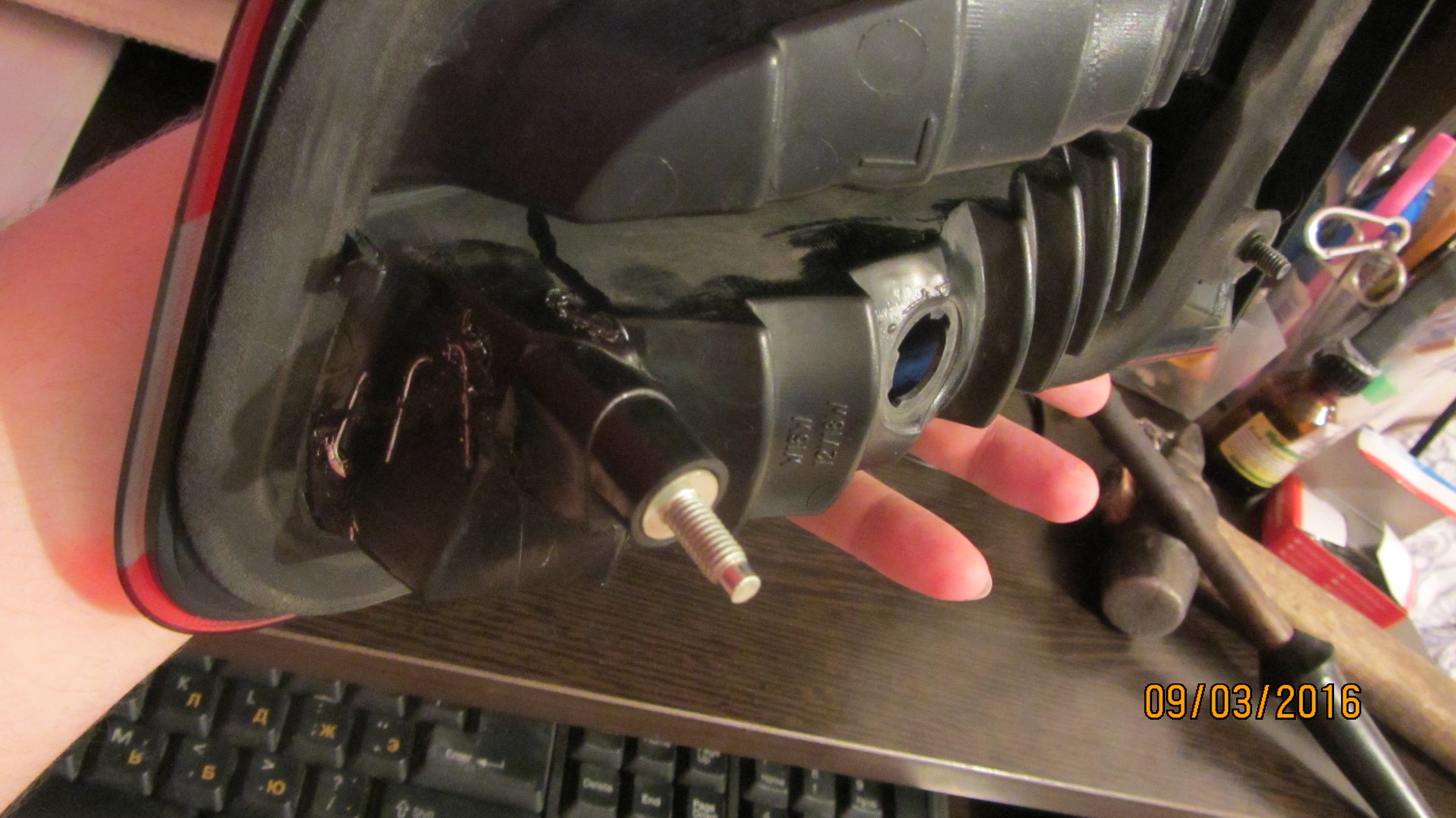

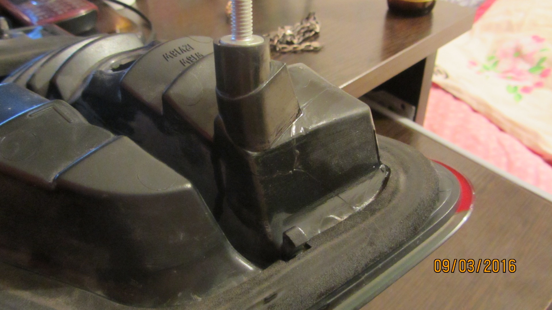

Для надежности по привычке, паяльником вставлены скрепки)
И замазано герметиком все, чтобы герметичность была на высоте)
