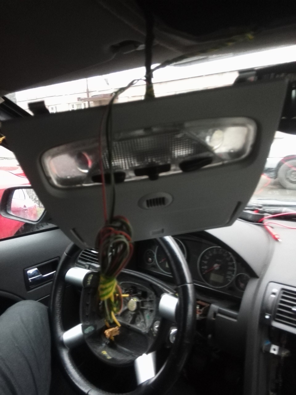

Сегодня установил зеркало с автозатемнением. Поставил дорестайловое, т.к. там есть кнопки включить/отключить автозатемнение. На пятку на лобовом стало, как родное.
На зеркале есть 3 провода: масса, питание и провод на задний ход (можно его на огни заднего хода кинуть).
Принцип работы: автозатемнение в тёмное время суток (есть датчик света спереди на зеркале) при попадании света фар на зеркало (есть датчик света сзади на зеркале). Кроме того, при включении заднего хода автозатемнение отключается.
Последнее актуально на рестайле, где нет кнопок включения/отключения автозатемнения. По этому третий провод я просто проигнорировал)…
Питание и массу взял с плафона(оранжевый одиночный — постоянное питание, один из двойной фишки — масса). Второй на двойной фишке(сине-чёрный) это приходящий ток (что б свет в салоне загорался при выключении зажигания или открывании дверей. Он не нужен.
Теперь работает так: автозатемняшка всегда выключена кнопкой. Но, при необходимости (езде в тёмное время суток) можно включить. Так же будет продолжать работать и при выключенном зажигании (на пример, если ночью в городе стоишь на дороге, ждёшь кого, или ещё что, авто сзади слепить не будут). Если выходишь из моНяшки — выключаешь автозатемнение кнопкой "off". Что б батарик не разряжался.
Кроме того, решил поставить второй плафон над задним сидением. По этому случаю сразу сделал параллельную косу к месту установки от переднего плафона. Всё равно пока всё разобрано, чтего вату катать?) Но поставить плафон пока не успел. Во-первых, темно стало. Во-вторых 8 марта же (всех дам с драйва с праздником!), пора и честь знать;)
П.С.: Добавлю ещё вот что: как авто заводишь, автоматически зеркало переходит в рабочий режим (загорается зелёная лампа). Не забывайте выключать, если не нужно))) Вот они, издержки кривого подключения;). Всем всех благ:)

чтоб акум не садить?)
Просто люблю "тотальный контроль")))) Шутка. Что б батар не садить, надо питание через замок зажигания вести, так по-уму будет. Мне просто было лень, а тут ещё и кнопки такие клёвые есть, понимаешь ход мысли;))))

На рестайле кнопок нет. В остальном — те же 3 провода. Ни какой разницы…
