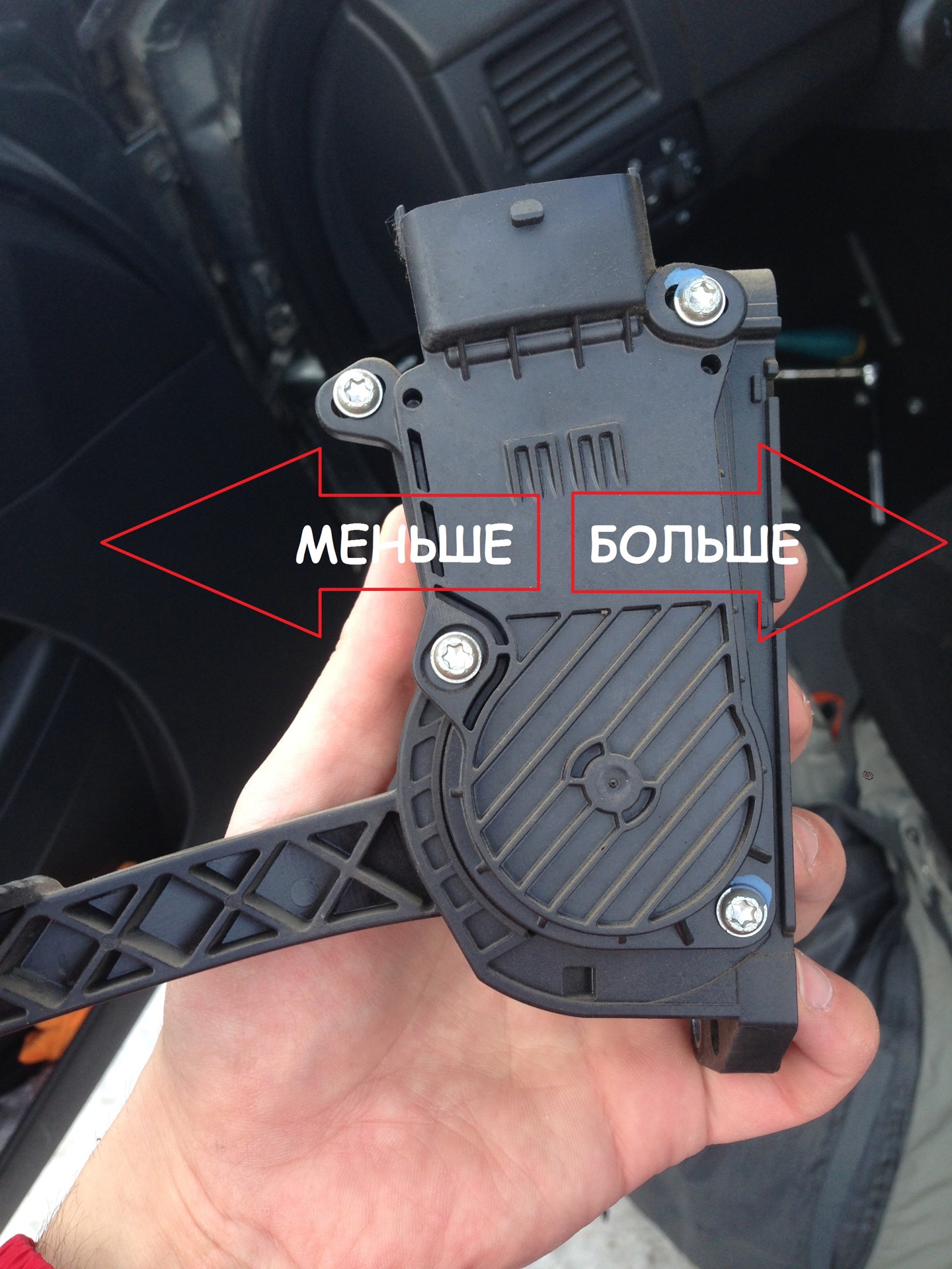

Всем привет! сегодня выложу наверное самый мегаинформативный пост ))) Посвящается он некой регулировке педали Е-газ, и будет она для незнающих о такой причуде людей. как и я который спустя 5 лет эксплуатирования машиной узнал что так можно сделать
Рецепт прост:
1. Снимаем педаль, для этого потребуется отстегнуть фишку и открутить 3 гайки на 10 (если у вас нету "трубочки" на 10, или набора с трещеткой, то будьте готовы… вас ждет порно бесплатно онлайн
2. Сняли педаль, расслабляем 4 шурупа под звездочку, и сдвигаем крышку согласно схеме на рисунке
Итоги: я себе сделал до упора вправо, и хочу сказать, что так мне нравится намного больше, машина стала подхватывать от малейшего прикосновения к педали, и теперь применяя те же ножные усилия получаем наибольшую отзывчивость, что дает некоторым людям право назвать это "СПОРТ РЕЖИМ" а если переместить влево то это "ЭКОНОМ РЕЖИМ" :D
