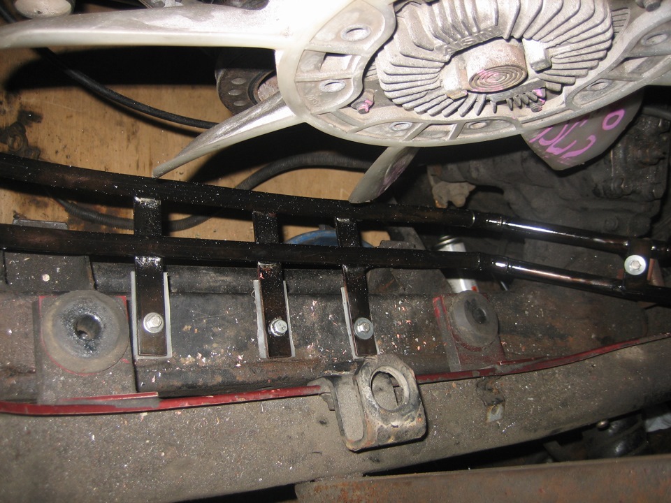

Наконец-то сделал радиатор охлаждения жидкости ГУР. Первый вариант был забракован- увлёкся, начал навивать спираль ДНК, потом понял, что места под капотом для неё нет. Следующий вариант был спаян из 15 мм медной трубы и стандартных медных водопроводных фиттингов. Неожиданно не просто оказалось найти медную шину заземления для креплений (малым погонажем).
Крепления сделаны из медной шины заземления. Пайка, сверху для проформы облил черным грунтом (лишнее). Концы сделаны с вставками и обжаты кольцами- шланг не сорвёт ни при каких обстоятельствах.
Центральное отверстие крепления- штатная закладная гайка. Два других- установлены пресс-гайки из нержавейки. Прокладки из полиэтилена. Крайнее крепление рядом со штуцерами- к штатному кронштейну крепления трубок (штатному для ОФА 2.3DTR).

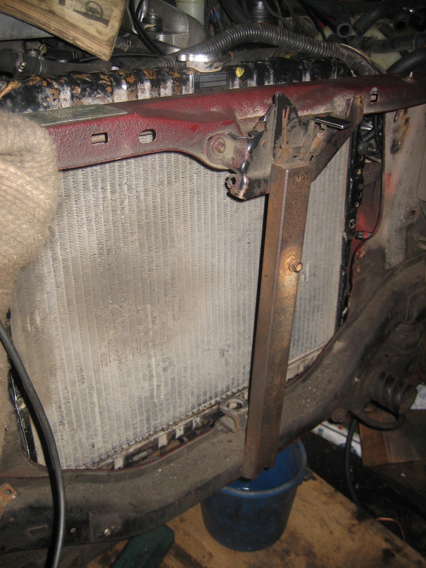

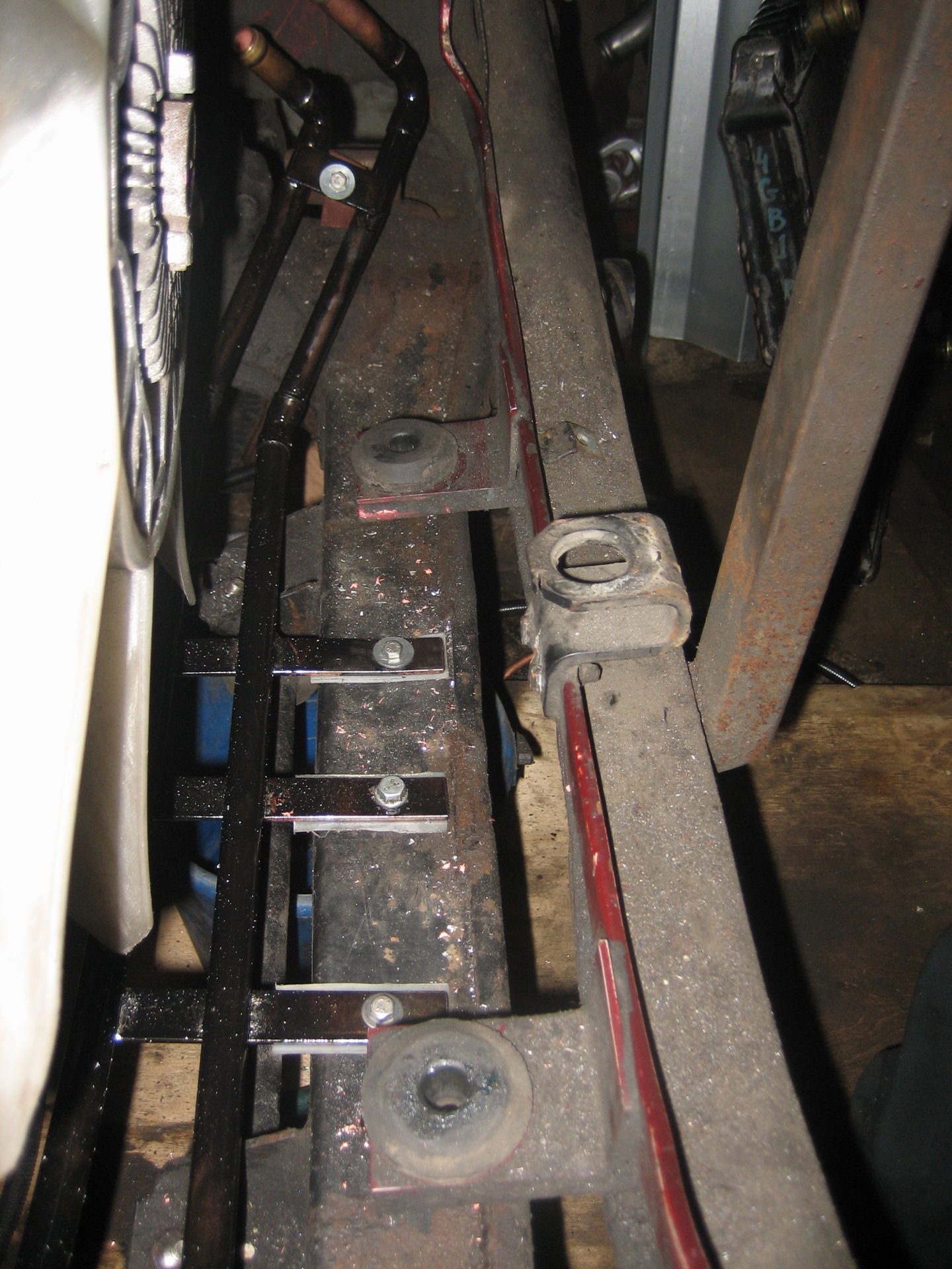

Примерил радиатор охлаждения- он латунный, от исузу труппера (UCS?) с 2.8 — совпадают выходы и очень удачный габарит. Для крепления припаяны снизу два кусочка медной трубки D12 мм (что бы вставали в штатные резинки моего кузова).
По высоте аналогичен штатному радиатору для моего кузова.

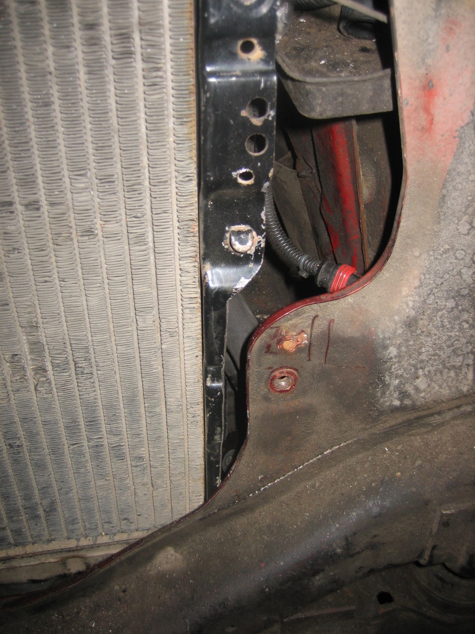

Так же у радиатора были чуть подрезаны боковые планки для вот этого места. По бокам к кузову крепление будет через Г-образные уголки и парные резиновые демпферы.

Латунный, от исузу труппера квадратного, с 2.8. Припаял к нему две опоры (как на ОФА), и на уголках с уазовскими дорогими резинками закрепил. Держится очень надёжно. Но эти радиаторы- раритет…
