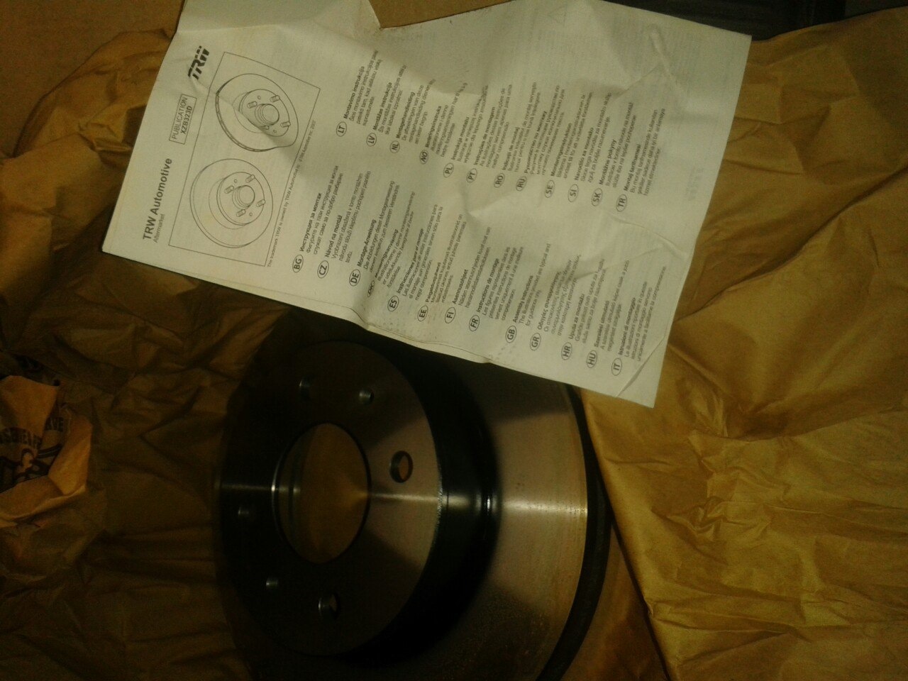

Тормозные диски TRW 4000 рублей/Комплект, стояли Brembo( проехали 25тыс)

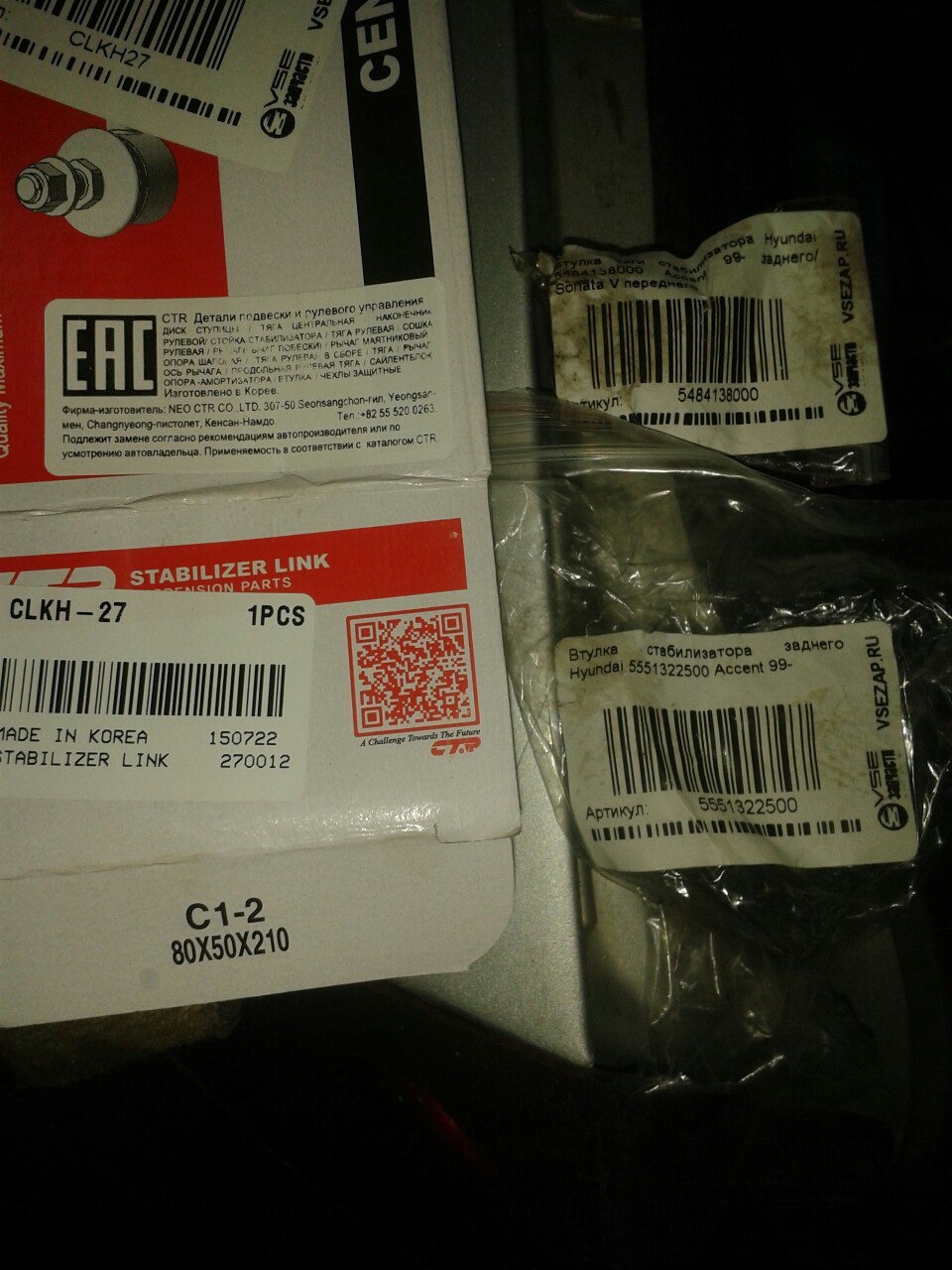

Задние стойки стабилизатора и втулки. CTR 1000руб за всё.

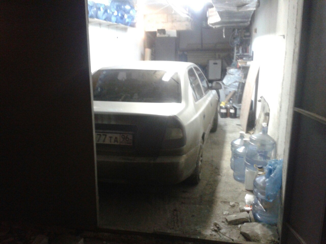

Повторюсь всё делаю сам. Расскажу вкратце.
Поднимаю домкратом машину с обеих сторон на пеньки. Под машину и сливаю масло, откручиваю цепным ключом масл. фильтр. Закрутил болт с новой прокладкой, залил в масл. фильтр масла по полной и закрутил (от руки!). Залил масло и готово!
Задние стойки стабилизатора за год устали, всё банально просто, поднял сторону, открутил, закрутил и готово. Стуки на мелких кочках прошли. Задние амортики были меняны вместе с капиталкой мотора ( на 70 тыс. км). Были установлены KYB Exel G. Новые оригинальные пружины. На данный момент задняя подвеска в идеале.

т.е. ты примерно на 60 поставил диски брембо, и они отбегали всего 25 тыс? почему меняешь?
Тормозные суппорта я так понял не очень хорошо работали, диски перегрелись. Вибрация при торможении, поменял всё и сразу.
