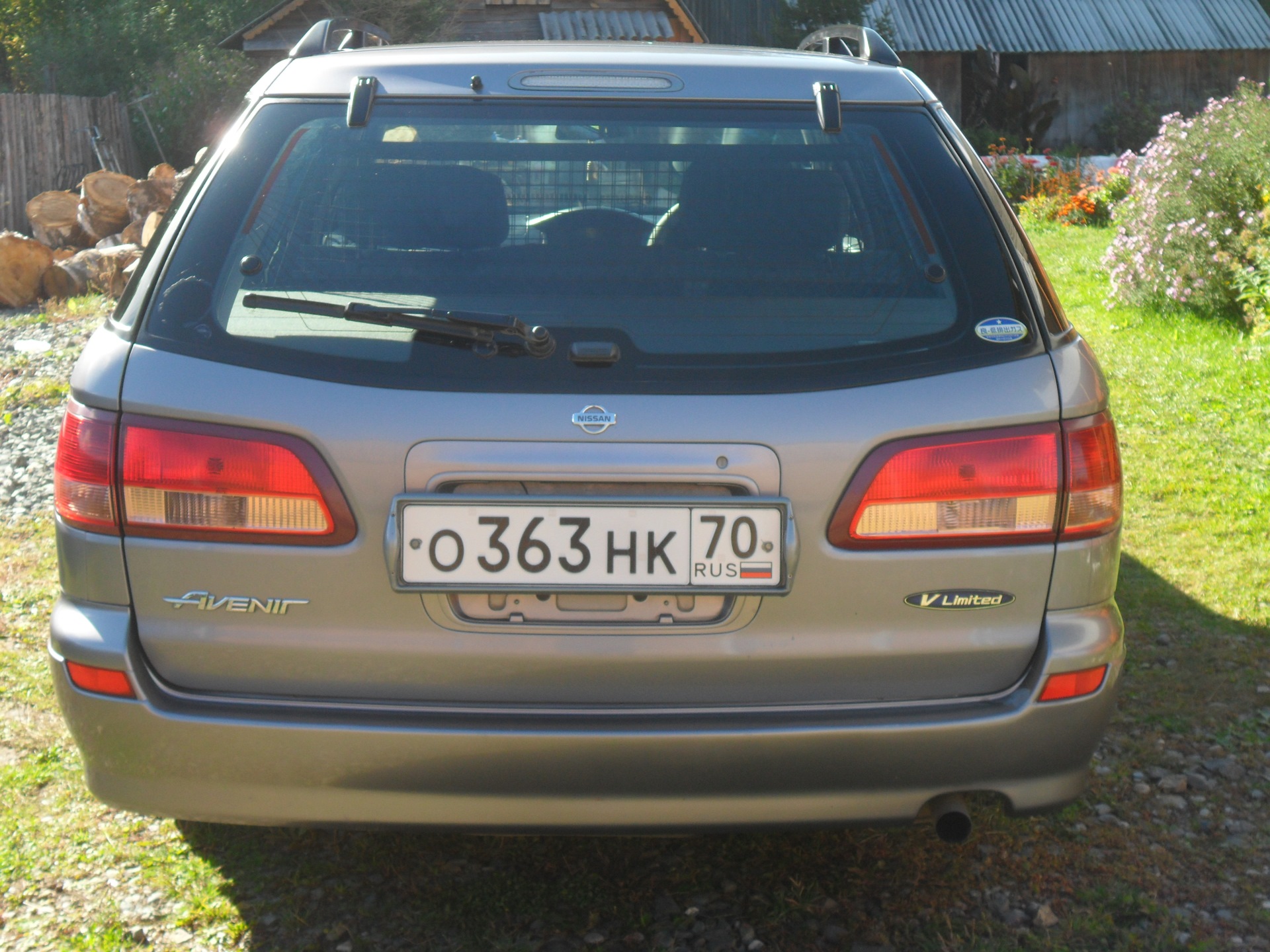

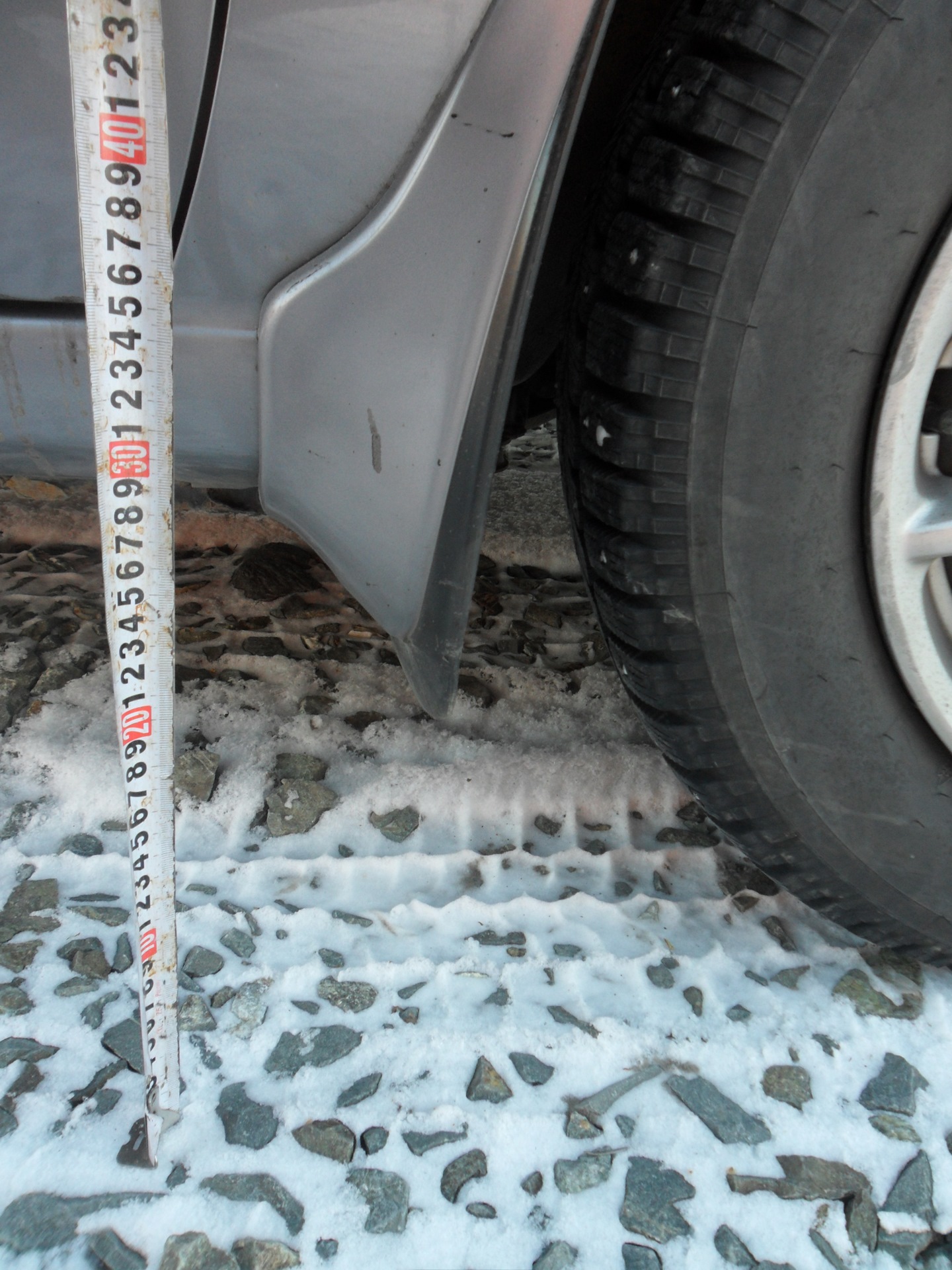

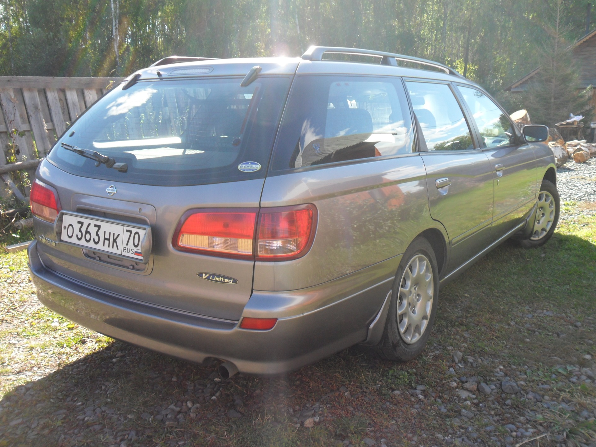

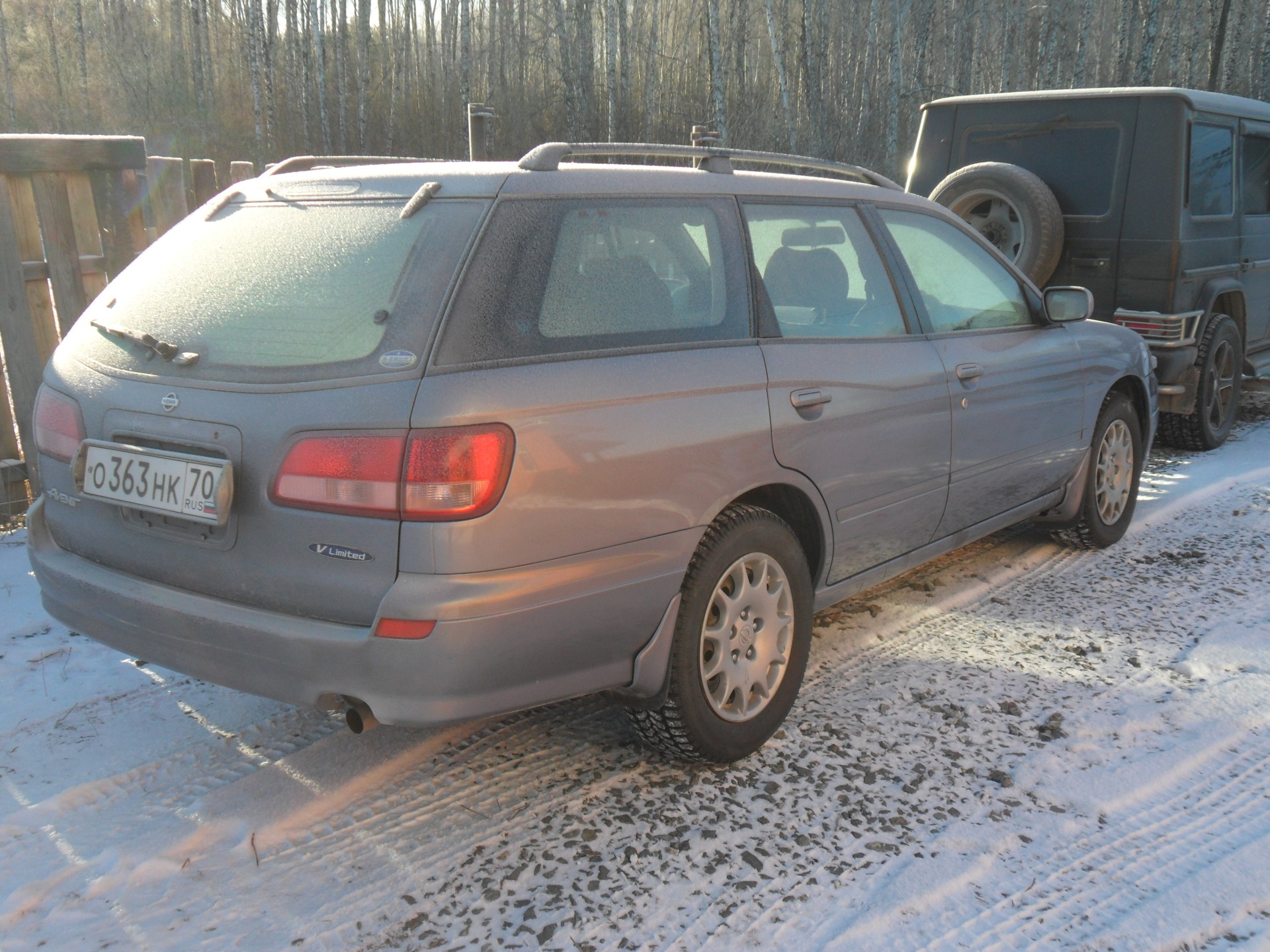

Перед зимой было принято решение слегка реанимировать ходовую часть. Замена передних пружин, установка задних проставок 15 мм, линки, правая рулевая тяга. Итоги изменения клиренса на фото. Результатом доволен — даже с брызговиками можно прыгнуть на бордюр или сунуться в поля)
Цена вопроса — проставки 850 р
Линки — 700 р (оригинала не нашел)
Тяга рулевая 1700 р
Передние стойки 7500 р.
Отбойники задние- ВЗЯТЫ ОТ ВОЛГИ С ПЕРЕДНИХ НИЖНИХ РЫЧАГОВ, ПРОСВЕРЛЕНЫ СВЕРЛОМ НА 12 — прошли уже около 20 000км — полет отличный. По 100 рублей за отбойник.
Сход-развал 600 р.
Пара часов времени в гараже.
