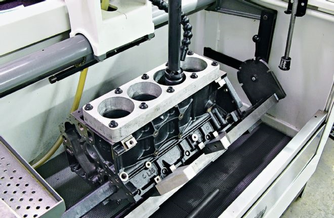

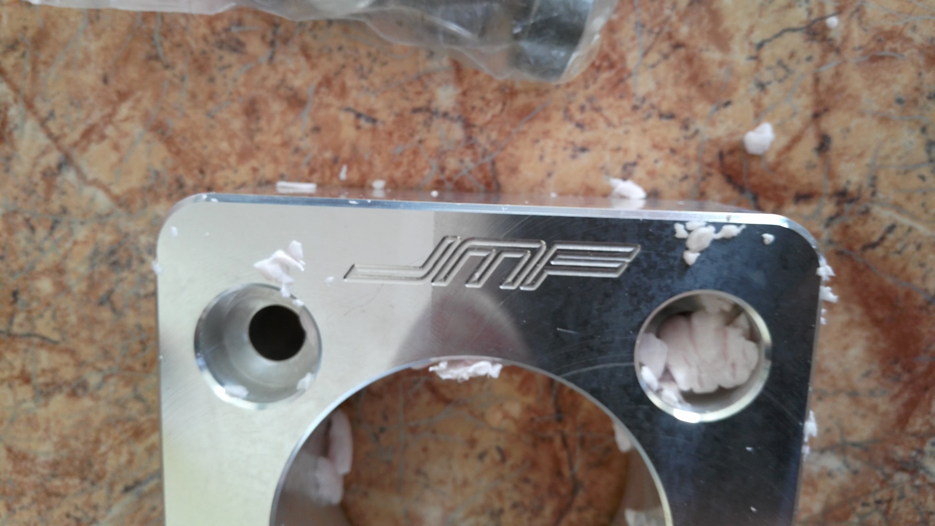

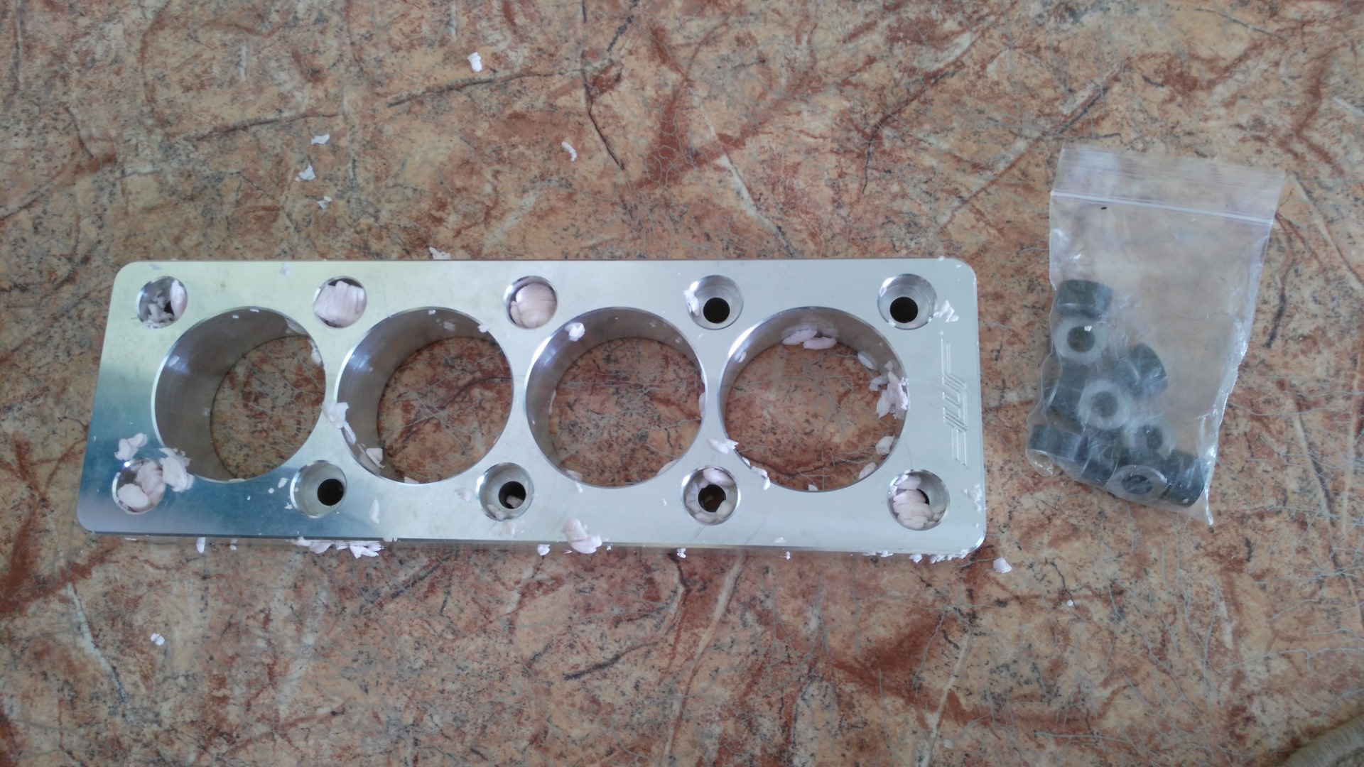

Посмотрел видео в сети о том, насколько в блоке меняются зазоры, если растачивать блок без специальной пластины. Озадачился и решил не рисковать, взять продукт от JMF. Общался с мужиком, который собирал моторы и с пластиной и без нее, говорит, что двигатели, на блоках которых работали с пластиной, как минимум тише.

Вы меня конечно простите за глупый вопрос, а поршня с кольцами тоже через фальш плиту устанавливать надо будет?
Устанавливать нет, а вот зазор вымерять лучше с ней думаю.
Вот хорошо видно какими становяться цилиндры при затяжке ГБЦ и насколько блок дефомируется

Размеры реально уходят при затяжке. С плитой в затянутом состоянии, отверстия получаются идеально круглыми. Но тут обратный трабл, вернее не трабл, просто о нем надо помнить. При снятии плиты перед сборкой — отверстие как раз не круглое. Потом когда гбц установится, будет идеальное. На блоках с мокрыми гильзами такого не наблюдается и плита не нужна, ибо там натяга и искажения размеров цилиндра нет.

Я бы на прокат взял такую для расточки. Покупать конечно дороговато под одну расточку. Либо самому делать придется.
Под кпп плиту тоже надо если уж все по феншую делать. Без нее 4й цилиндр не совсем круглый получается. Если есть доступ к лазеру или гидроабразивной резке, можно вырезать по размерам стыковочной пластины между двигателем и кпп 10-12 мм толщиной и прикрутить её

внутри зазоры меняются. набери в ютьюбе 4g63 torque plate
KVG1980
Ого. Неужели блок будет гулять без пластины? Как-то не верится даже…
Он не будет гулять, просто если расточить без пластины в ноль, то при при установке головы геометрия уйдет. А если точить с пластиной то геометрия уйдет при ее снятии, а при установке головы вернется в ноль.
Но насколько я понимаю не на всех блоках все так серьезно.
Аа вон оно что. Тогда нужно чтоб размеры головки и пластины совпадали на 100%

Кроме фальшголовки ещё и фальшкоробку надо.
где ж ее взять то))
Там же, где и фальшголовку. Ну или найти убитую кпп или акпп и отпилить плиту
про фальшкоробку расскажите: это шутка, или действительно надо?
Не шутка. У нас на драговый скай так блок точили. Говорили, что меняются зазоры в шестом цилиндре

Какие шутки! Коробка вытягивает до 3 соток на элипс в крайнем цилиндре!
Ок. Начинаю предполагать куда меня пошлют знакомые мотористы после озвучки данной информацию. "Да мы столет без этого делаем и еще столько же делать будем" ))
Их работа расточить, а как ведет блок после навесного не их забота. И чтобы снизить влияние затяжки в последующем, при расточке устанавливают фальшголовку и фальшкоробку, и затягивают моментом по мануалу. Только тогда уже точат. И после окончательной сборки вся геометрия ровная
Получается, блок-гарды только вредят, т.к. устанавливаются в блок без головы и затем не дают цилиндрам встать как надо?
Блок-гарды устанавливаются уже при сборке, и при установке ГБЦ и КПП не утягивают гильзы цилиндров. Фальшифки целесобразны на закрытых блоках. И, честно, я не знаю допуски по натягу при установке гардов

не шутка. При затяжке размер 4го цилиндра уходит в элипс на 1-2 сотки.
Aktambus
а ещё верхние болты КПП не больше 40-50Нм тянуть, чтобы 4-ый цилиндр не стал квадратный))

Хм. такую пластину, наверное, можно и самому сделать, и по-хорошему на проточке должны уже быть запасы таких пластин под каждый тип двигателя.
Должны, но не обязаны))
Ну по идее на на 63 двиг в больших старых конторах должно быть ) В конце концов где его только ни стояло.
у нас и в больших конторах то ее не найти, никогда не пользовались.
smalltoyota22
Главное станок найти подходящий и мастера с прямыми руками, а так то и блок можно выточить целиком
