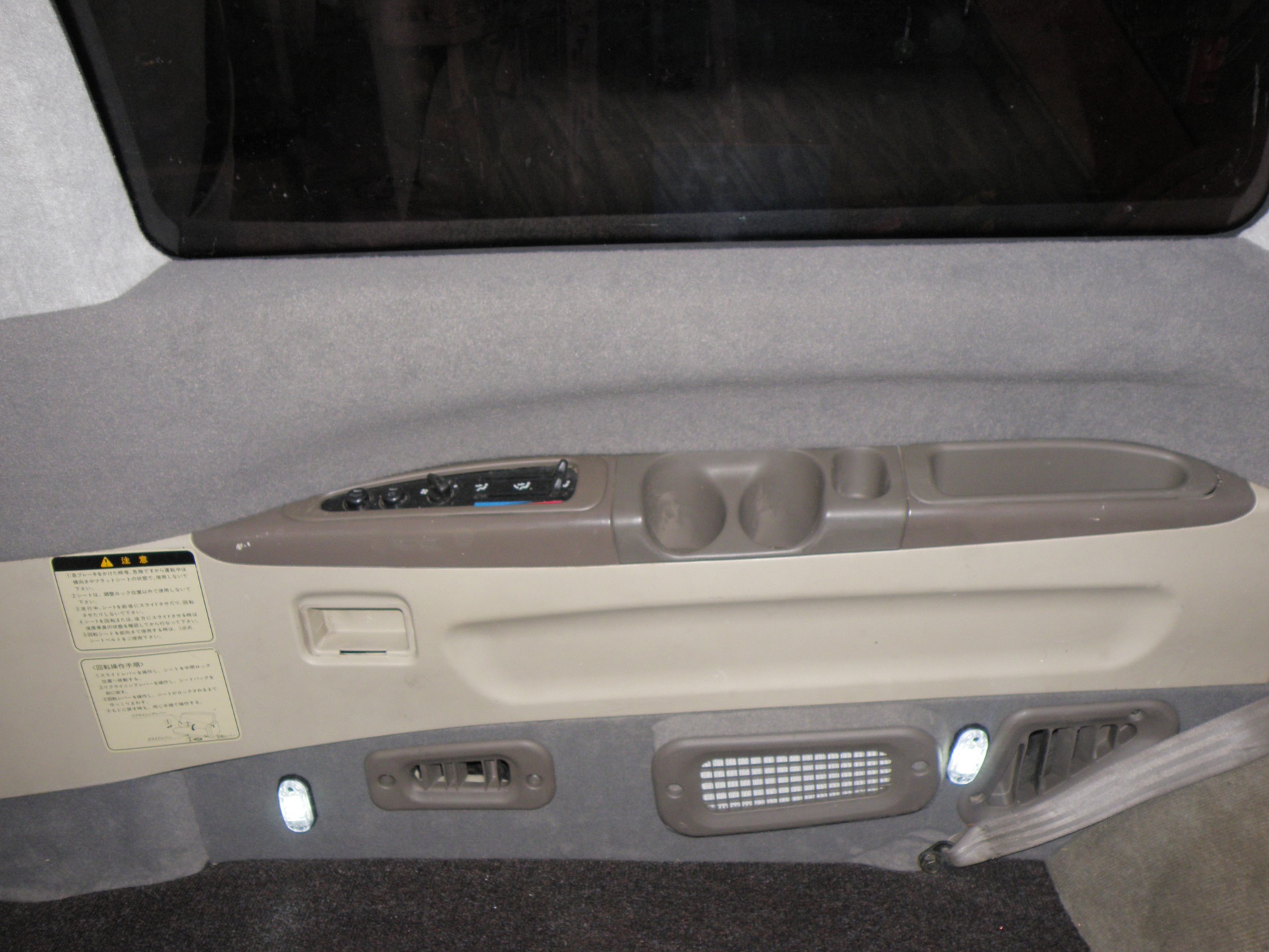

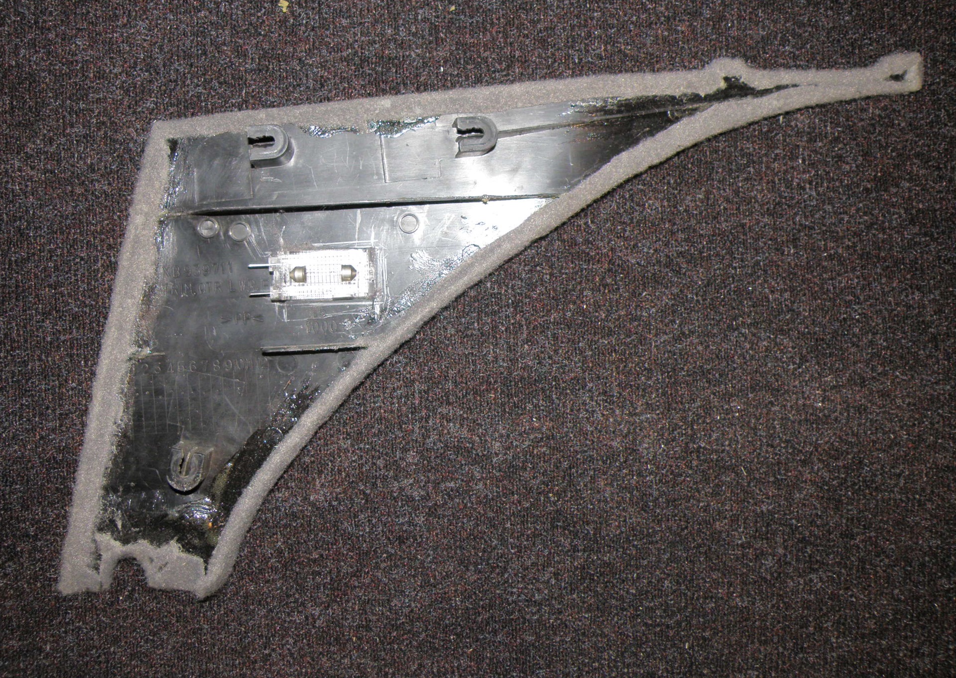

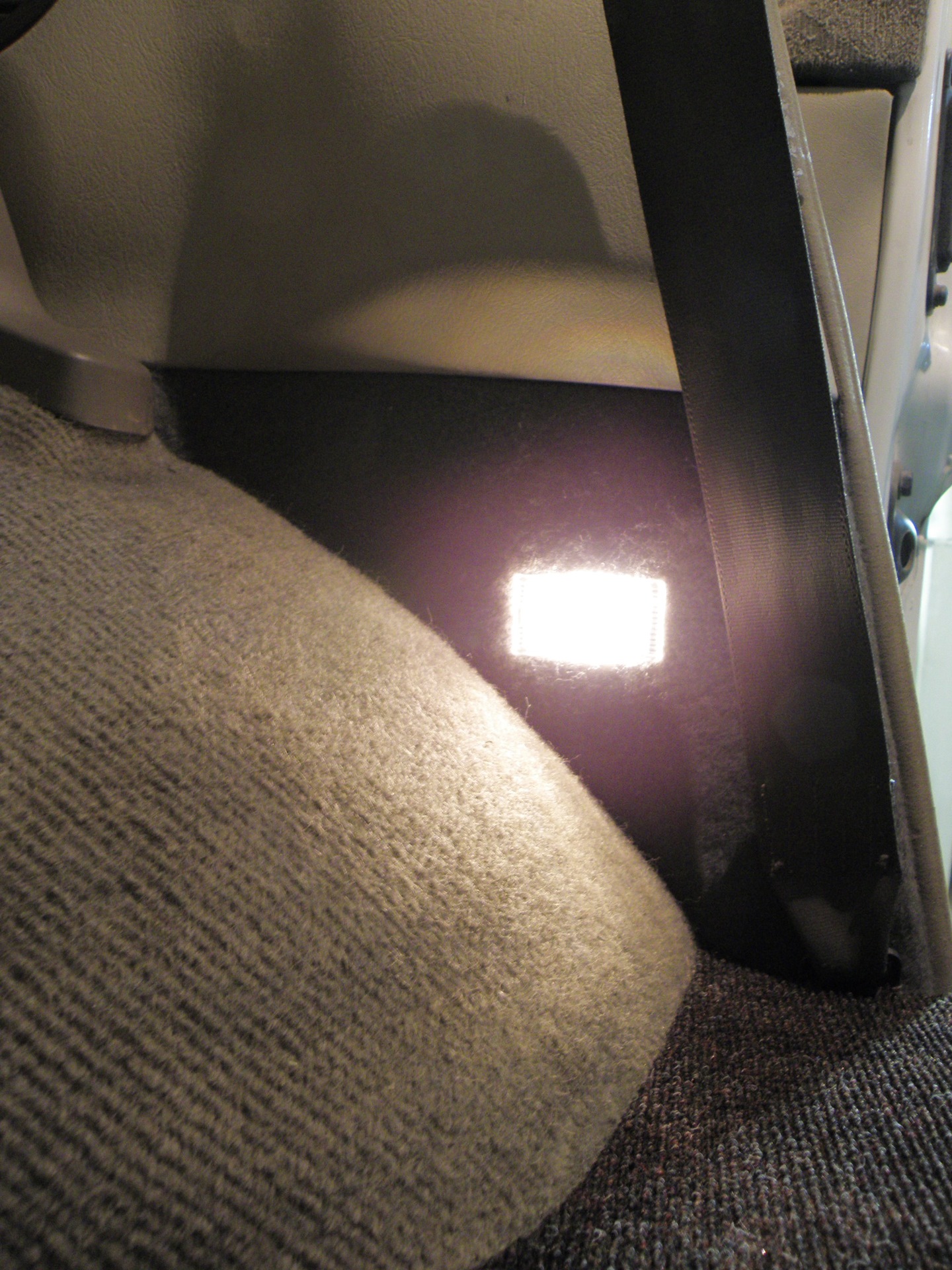

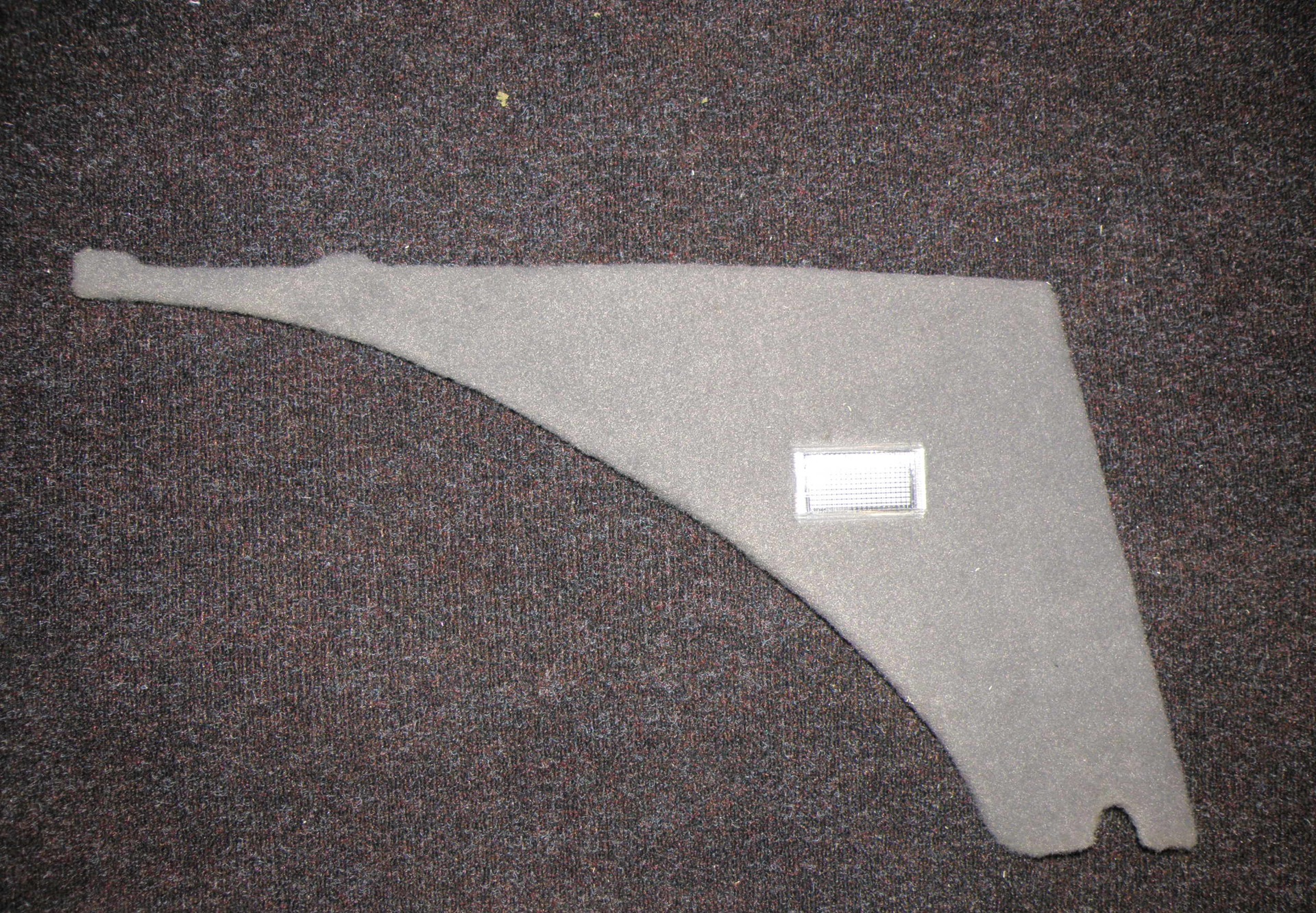

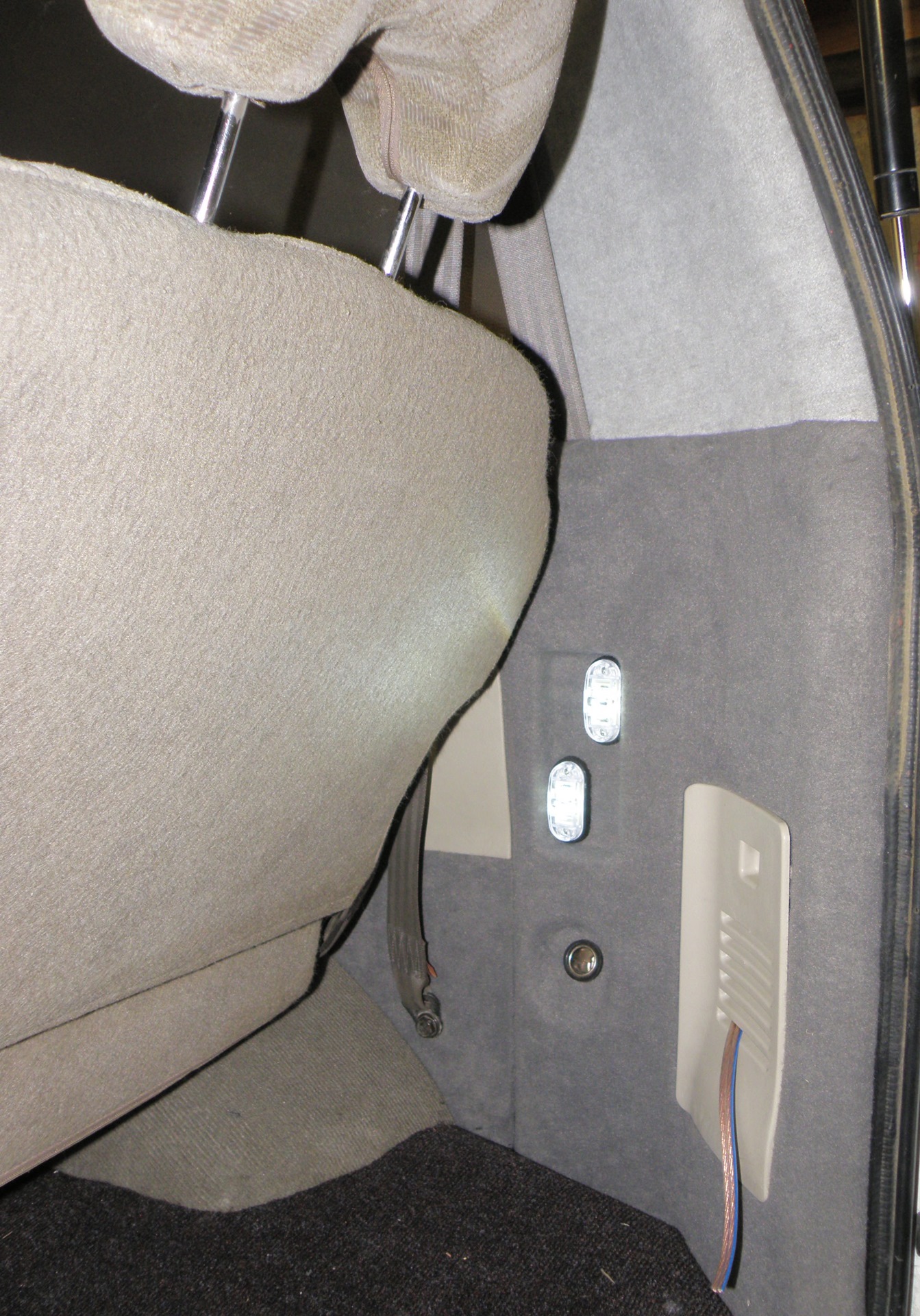

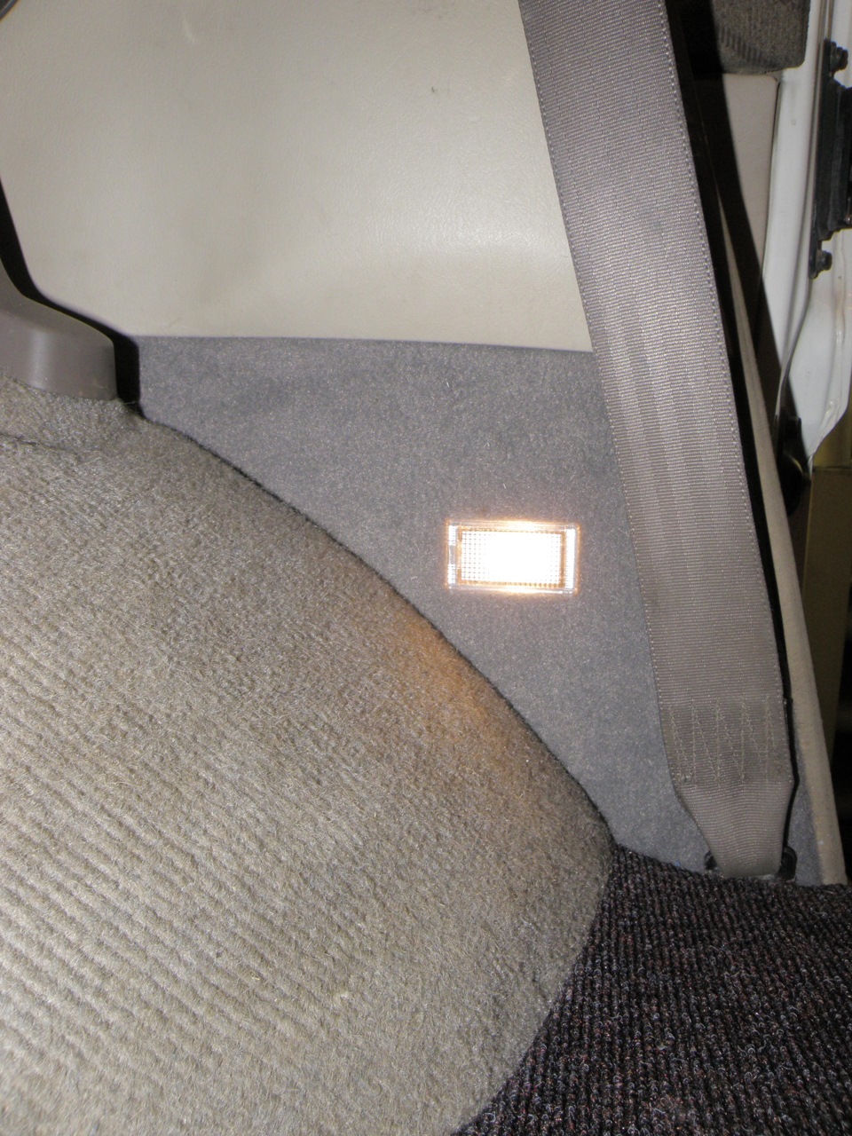

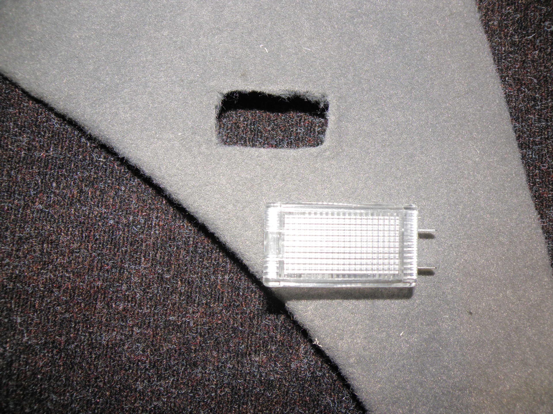

Работа по сборке салона авто кипит, параллельно делаю дополнительное освещение для удобства пассажиров. Освещение будет включаться при открытии любой двери. Провод подключал от плафонного потолочного освещения, делал заранее еще до установки потолка. Так же, вывел освещение багажного отделения, в правой боковой панели. Присмотрел удобное заводское углубление, для чего оно было сделано, не понятно! Но там удобно разместились два светильника.
Что использовал в работе:
1. Светодиодные габариты, ссылка:
www.aliexpress.com/item-i…-E-marked/2045046230.html
Ранее их использовал при освещении номерного знака: "Площадка под номер на 5 колесо (2 часть)" www.drive2.ru/l/8210909/

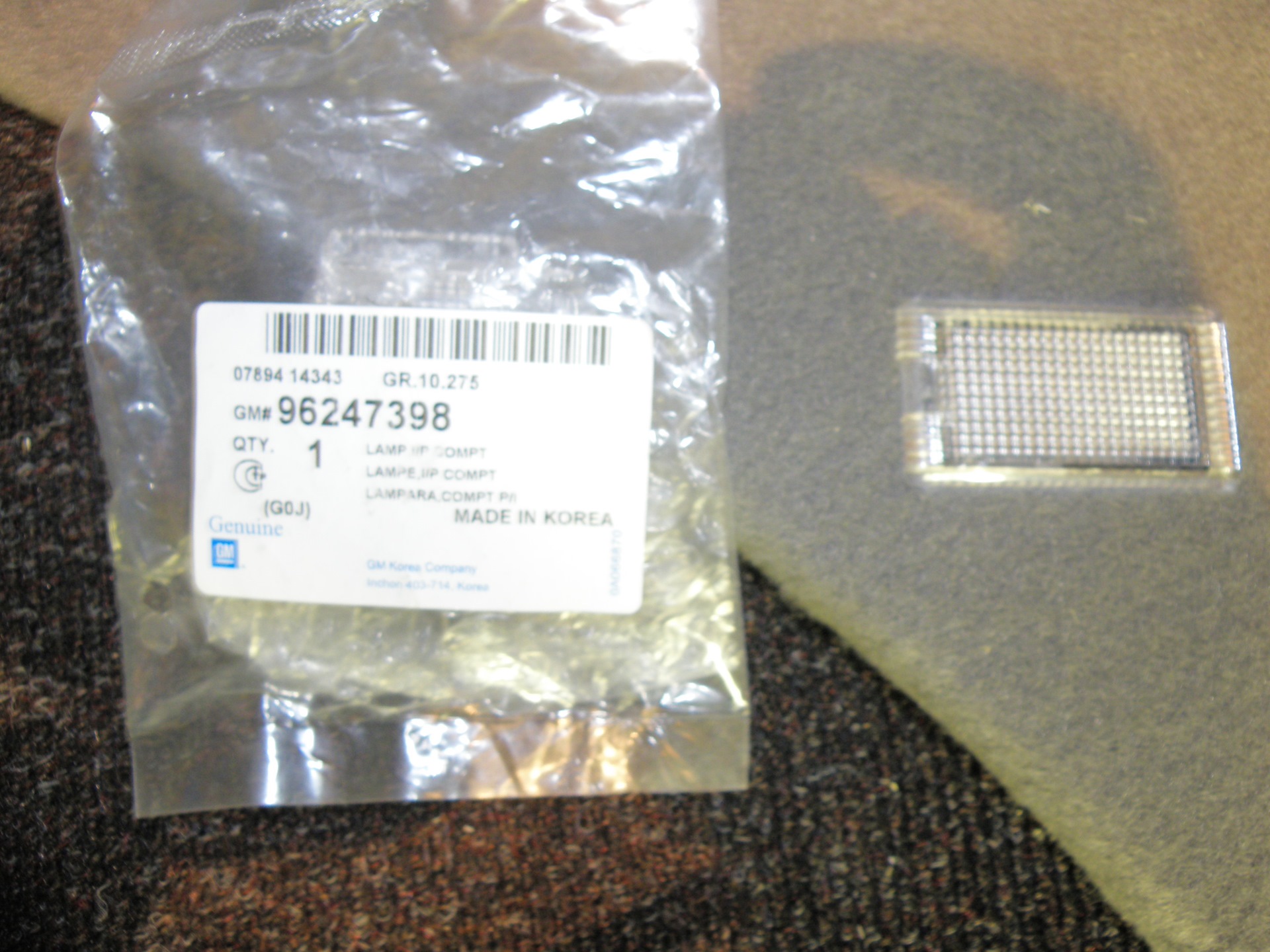

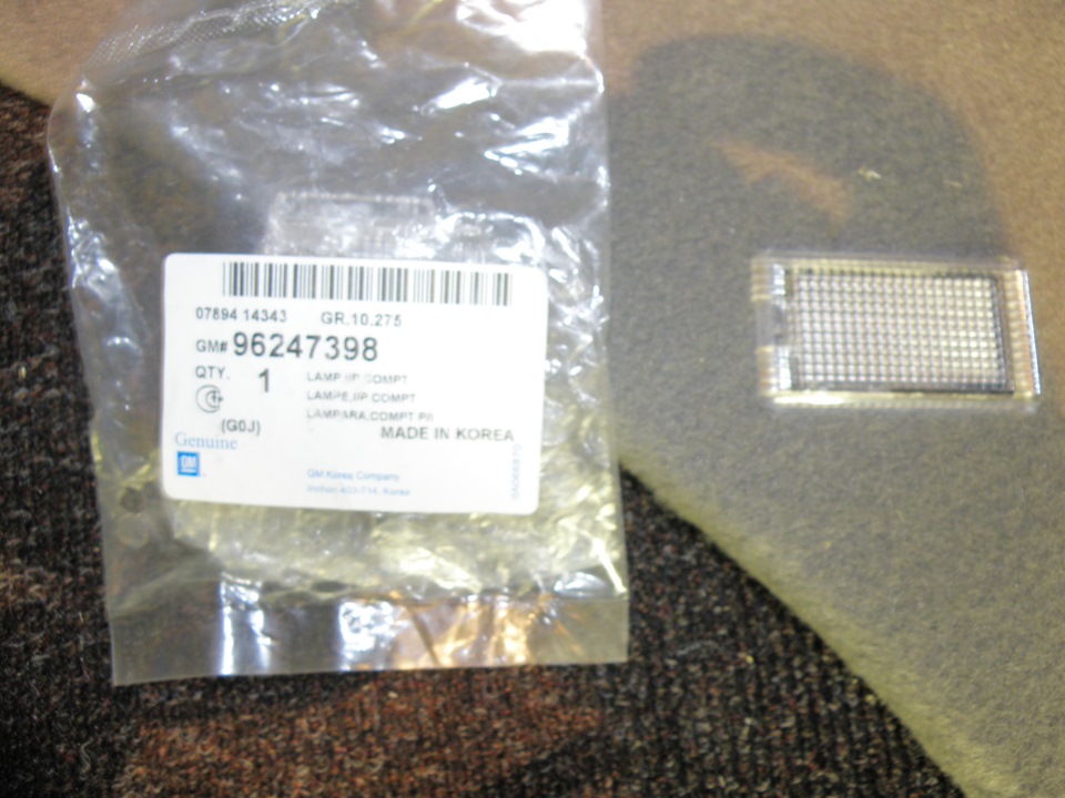

2. Рассеиватель фонаря освещения салона General Motors 96247398, стоит 161 руб., покупал через www.exist.ru .
Всем бобра и хорошего настроения!

Хороший плафончик для салона который, думаю в поло седан такие поставить для освещение задних пассажиров)))
Привет! Я такой хотел ставить по низу везде, но пришлось поставить по правому боку (где печка) накладные, так как там нет места для внутреннего плафона, просто его не погрузить!
Ну вы парни даёте стране угля))))).я чуть не описался когда прочитал про ОГНЕТУШИТЕЛЬ, кто вам такие басни рассказал.Это родное углубление, , ДЛЯ ШТАТНОГО ПЕРЕНОСНОГО ПЛАФОНА, который работает от прикуривателя.Завтра ждите фото выложу…огнетушителя который светится(во насмешили)))))!
Так я про это! Это ж какой нужен огнетушитель! :)))
Там крепление под огнетух должно быть штатное в той нише.

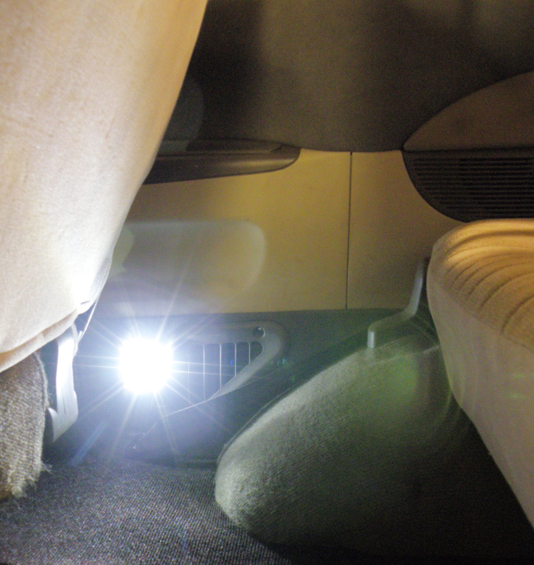

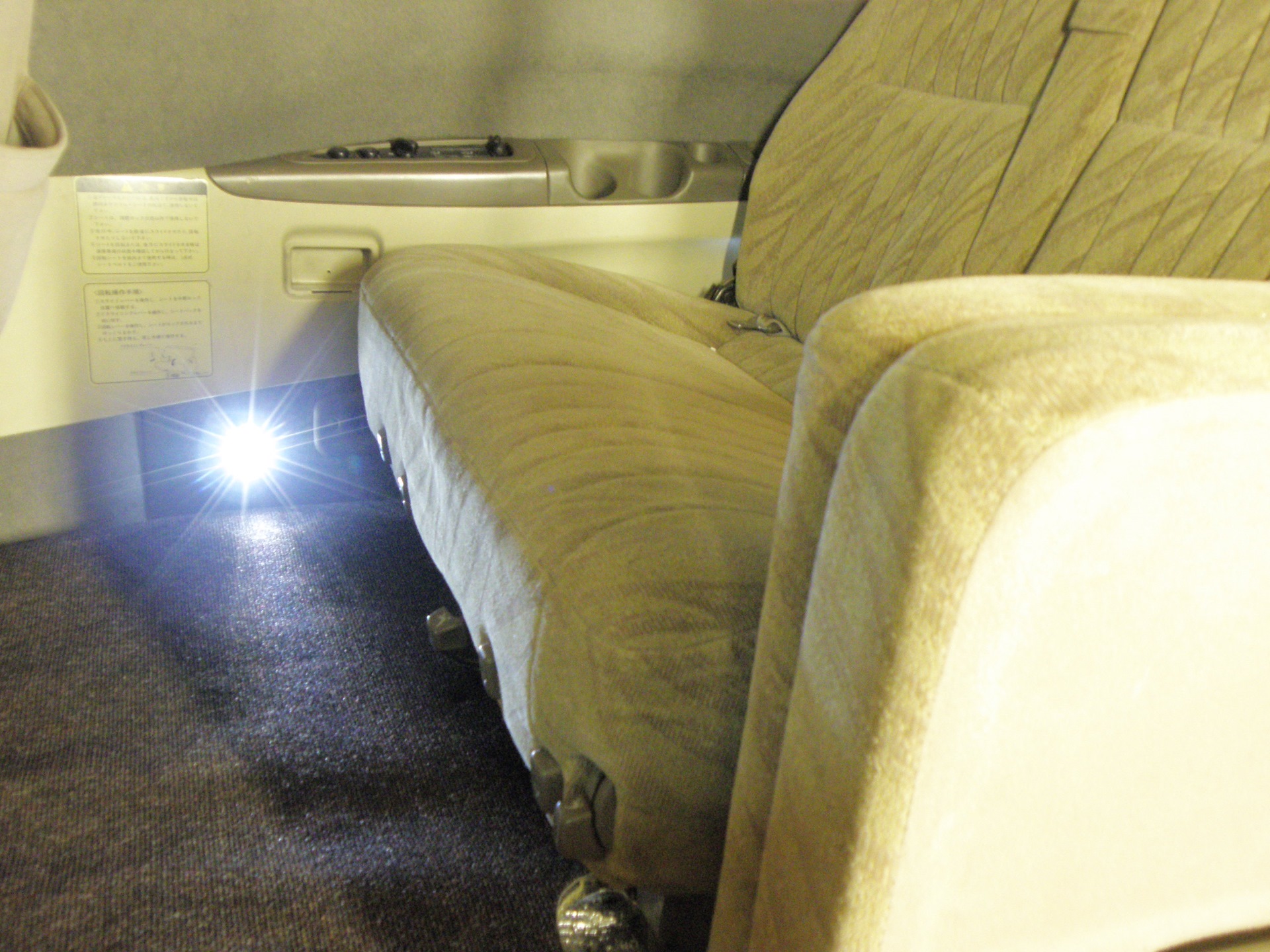

Сделано качественно, но отдает колхозом с точки зрения расположения. Может фото неудачные — но шарашит больно сильно. В чем смысл делать подсветку снизу помимо верхней?
Интересный должен быть огнетух! Колхоз дело добровольное, вступать или не вступать решает каждый сам! В глаза долбит потому, что снимал без вспышки, а так, не думаю, что кто то из моих пассажиров будет ехать лежа, лицом в фонарь! :) Да и потом, всегда можно яркость придушить, как на номерном знаке — подсветка, я там это проделывал!
а зачем снизу? Тем более с подключением от штатного плафона?
Я понимаю еще, если отдельная кнопка — не хочется зажигать по какой-то причине верхний свет. Но если верхний и так включится, в чем соль еще и снизу подсвечивать?
А верхний можно отключить! У него есть позиция в плафоне на отключение!
Не понял, я так понял вы запитали допы именно от верхнего плафона от переключателя. Или у вас этот свет всегда шарашить будет при любой открытой двери?
У плафона свой выключатель на отсечение напряжения, проводка взята с верхнего плафона и нижнии фонарики будут включаться при любой открытой двери! Я заранее так и решил сделать, поэтому и не ставил еще выключатели, которые можно поставить и потом, но мне они не нужны.
в порядке мозгового штурма. Если они светят действительно ярко, то подумайте какой эффект может иметь внезапно включающийся яркий свет например для спящего в кресле ребенка.
Вы путаете с яркостью прожектора! Да и потом, у меня ребенок на полу не спит! :)))
Ну ок, ок… я просто сужу по фоткам, а там как дальним бьет )

Если желаете подсветку также сделать, то в ногах водителя и пассажира есть ПОСТОЯННЫЙ плюс, а минус берите от концевика дверей(этот провод находится под поликом, надо только снять подножки пластмассовые и всё.

Когда можно соцерцать свои ботинки или лабутены, да простят меня святые молюски! То и выходить из авто удобнее! :)
