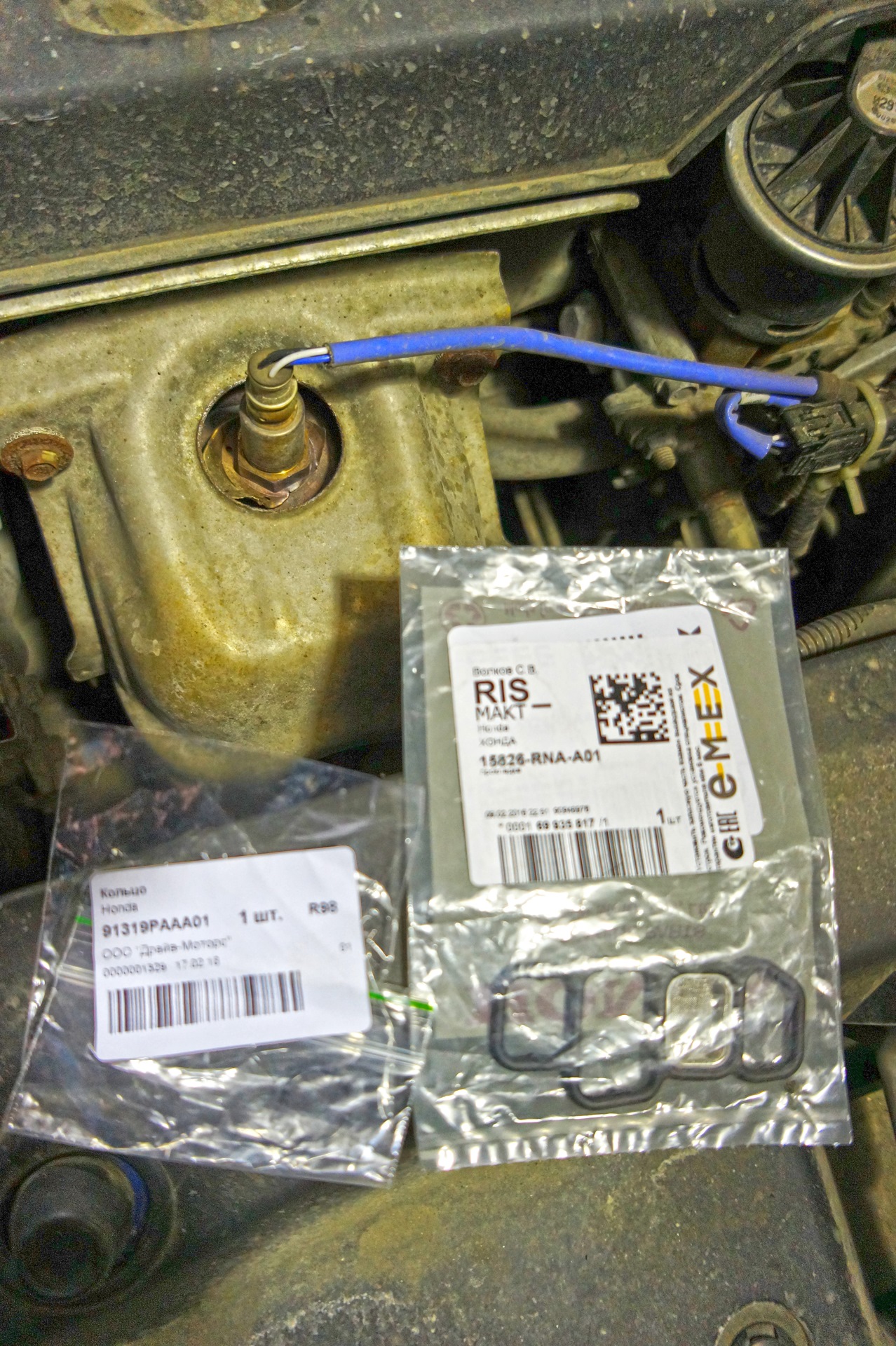

Как я уже писал до этого www.drive2.ru/l/8901415/, у меня появилась течь в двигателе, выбрав подсказку "помощь зала", было решено что сопливит прокладка VTEC. Так что были с эмекса заказаны следующие детали:

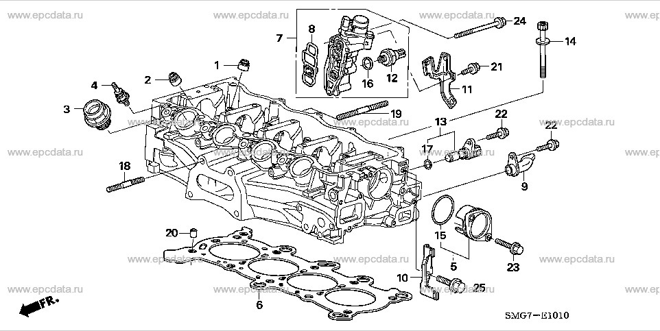

2) Деталь номер 8 — 15826-RNA-A01 — прокладка — 472 рубля
3) Заодно решил сразу поменять и деталь номер 16 — 91319-PAA-A01 — кольцо резиновое — 112 рублей

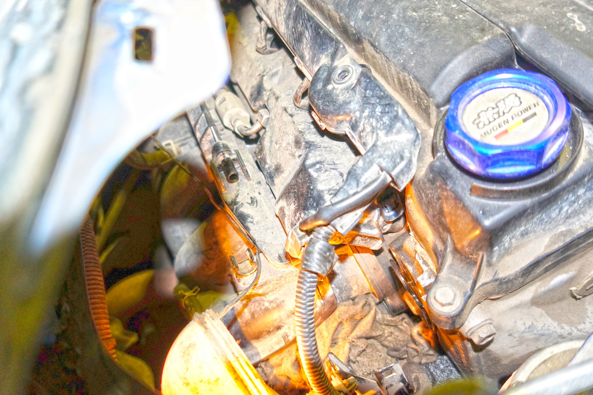

И вот в выходной день я выбрал момент и приехал к брательнику в гараж устранить эту проблему. В этот день мой фотоаппарат не хотел со мной дружить и все мои попытки щелкать что либо заканчивались смазанным кадром — может бури магнитные:))) Так что за фотки строго не пинать вытягивал фотошопом как мог:)

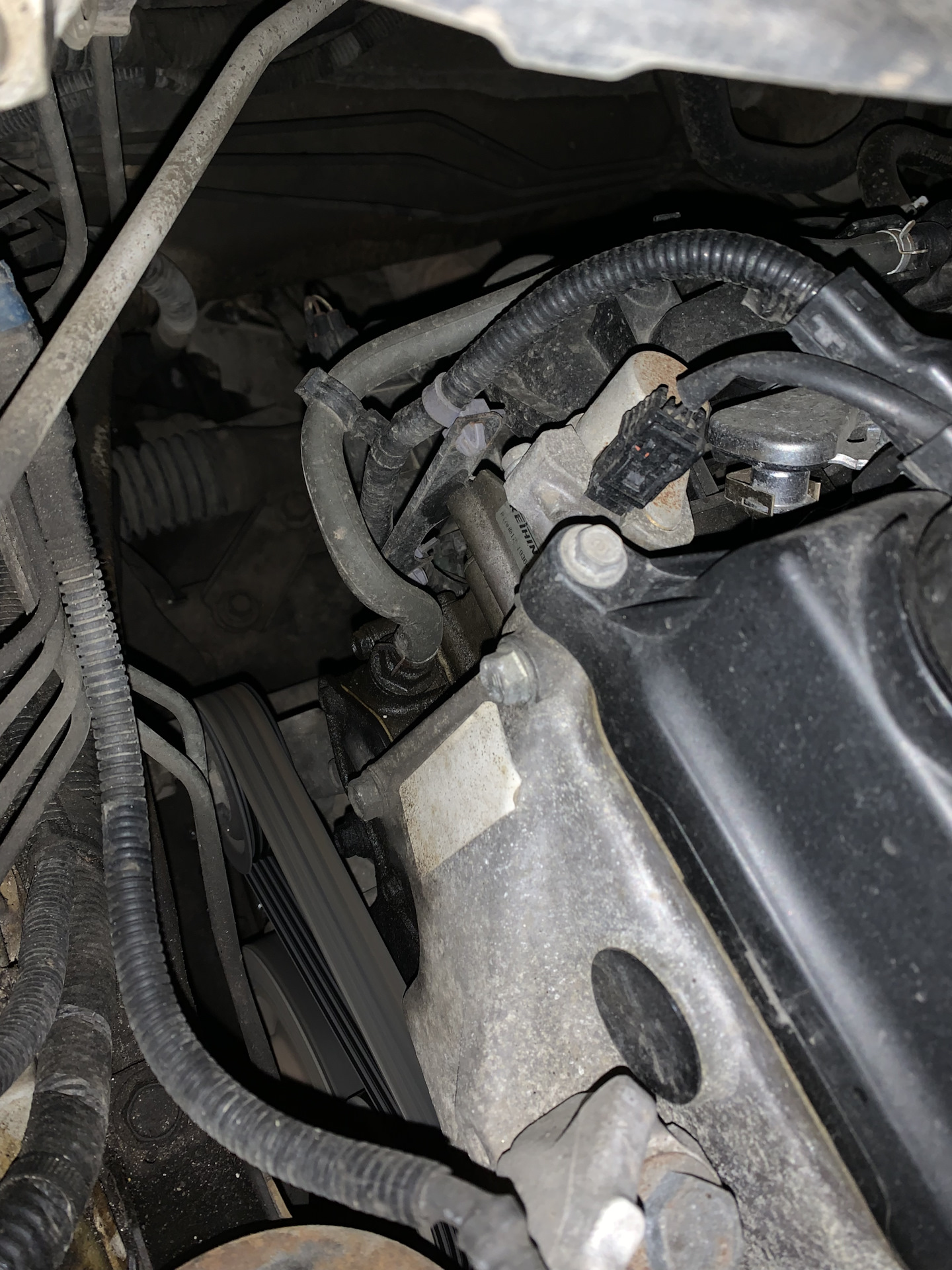

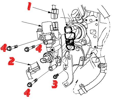

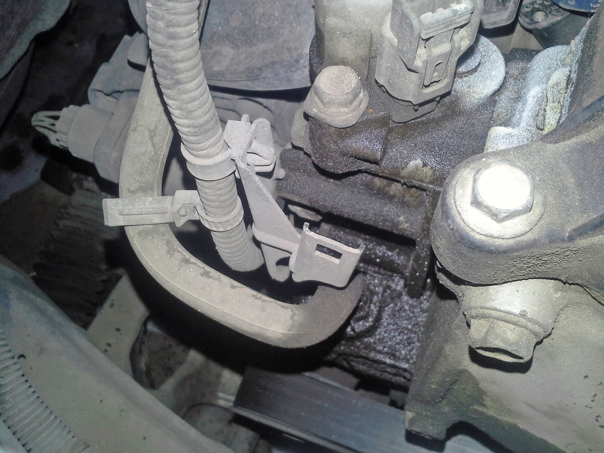

Чтобы добраться до самого клапана, а он находится в весьма неудобном месте, выдергиваем среднюю часть пластика промеж стоек и откручиваем жабовник, чтобы не мешал:) Спасибо инженерам Хонды, что хоть дворники не пришлось снимать как фите:) Как снять сам клапан, будет более наглядно видно на картинке снизу.
1) Отстегиваем контакты 1 и 2
2) Выкручиваем болт номер 3, чтобы отодвинуть кронштейн с косой.
3) Выкручиваем три болта номер 4
4) Мягко шевелим открученную конструкцию и вытаскиваем ее из под капота.
В этот момент надо кинуть тряпочку ниже клапана, так как маслице маленько польется.

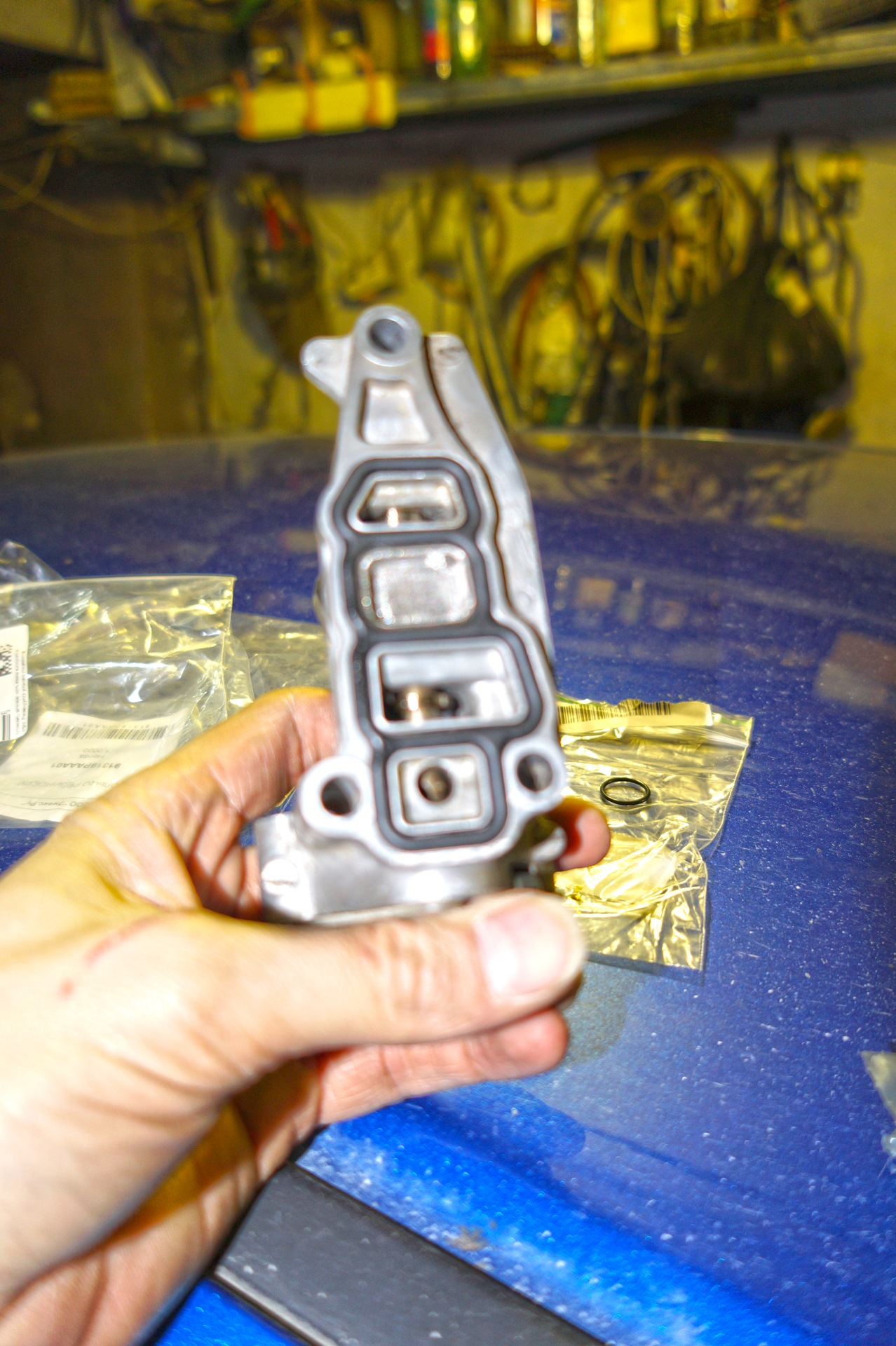

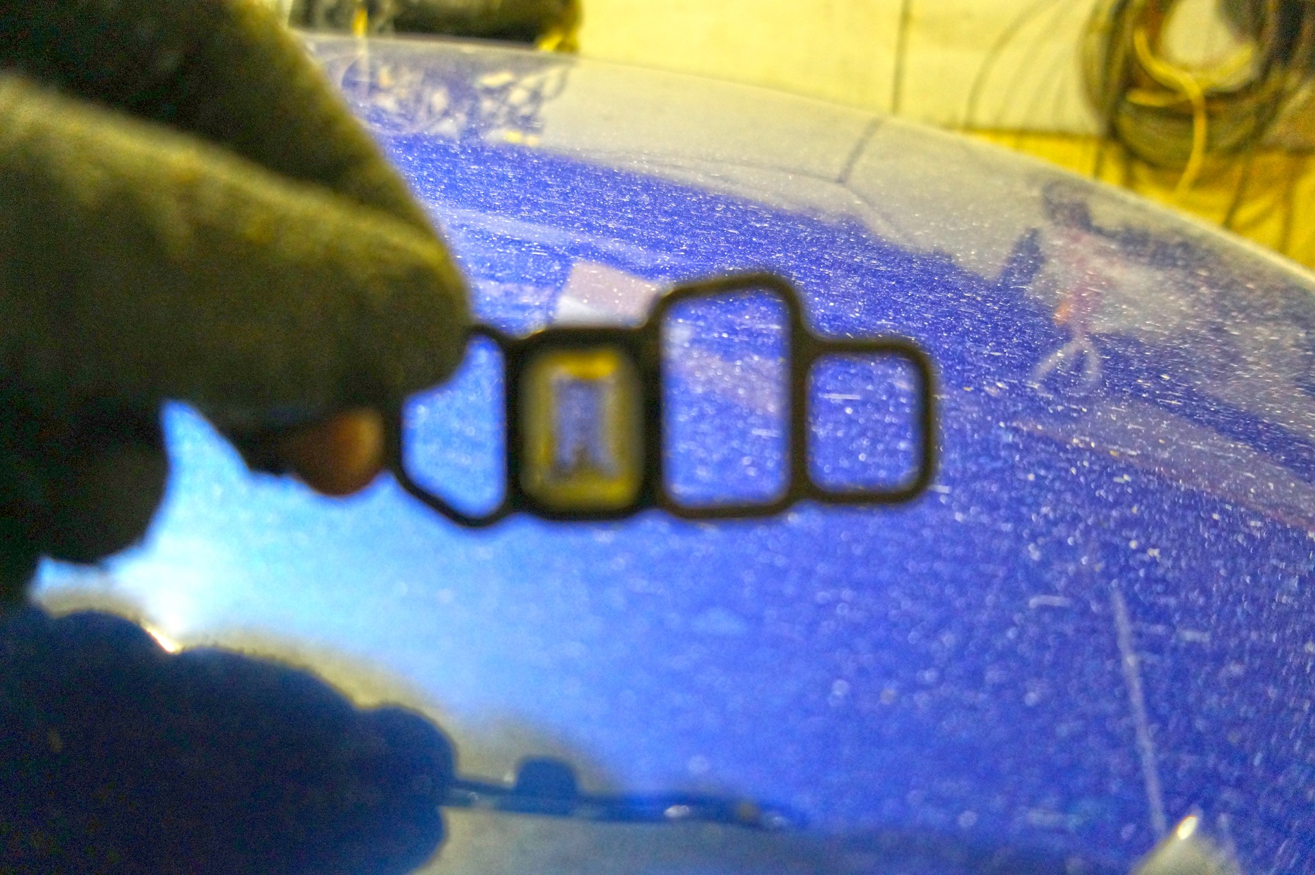

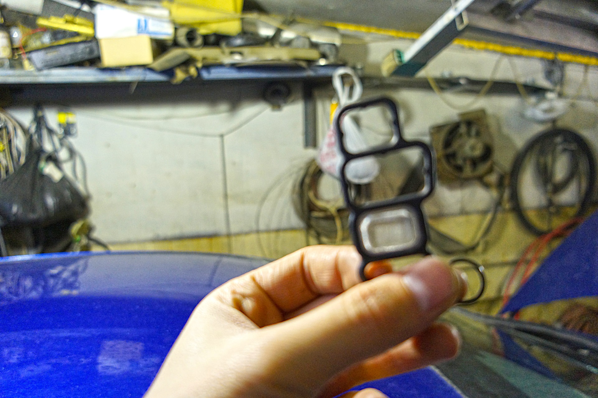

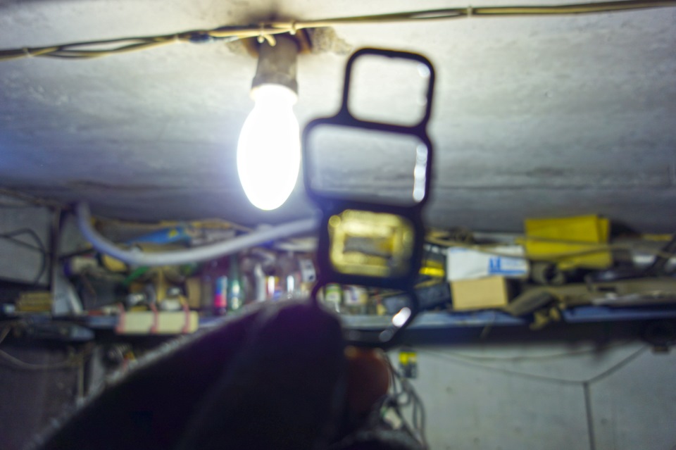

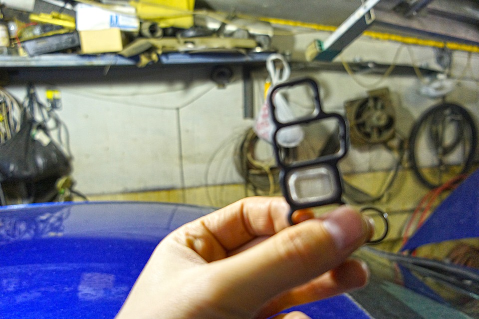

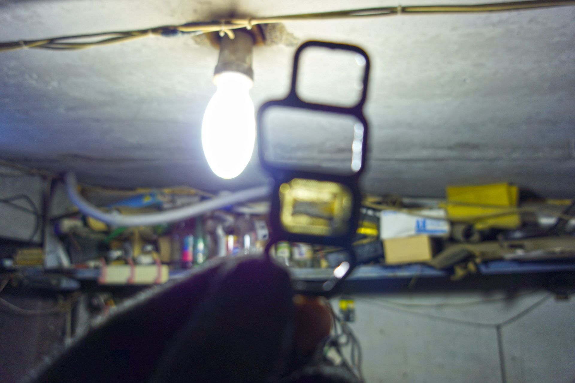

Старая прокладка оказалась вся плоская, как и писали драйвовчане, резина на ней явно уже задубела. Но самый большой вопрос у меня возник к сеточке, только центр ее имел сквозные отверстия, а с краю все ячейки были чем то залеплены, хотя при смене маслосъемных колпачков в двигателе было очень чисто www.drive2.ru/l/6861299/.
Пока я пытался снять на фотик прокладку, брат забрал сам клапан ВТЭКа и промыл его хорошо в бензинчике — лишним не будет. Потом поставили в него новую прокладку и вот почти новая внешне деталь готова к установке.

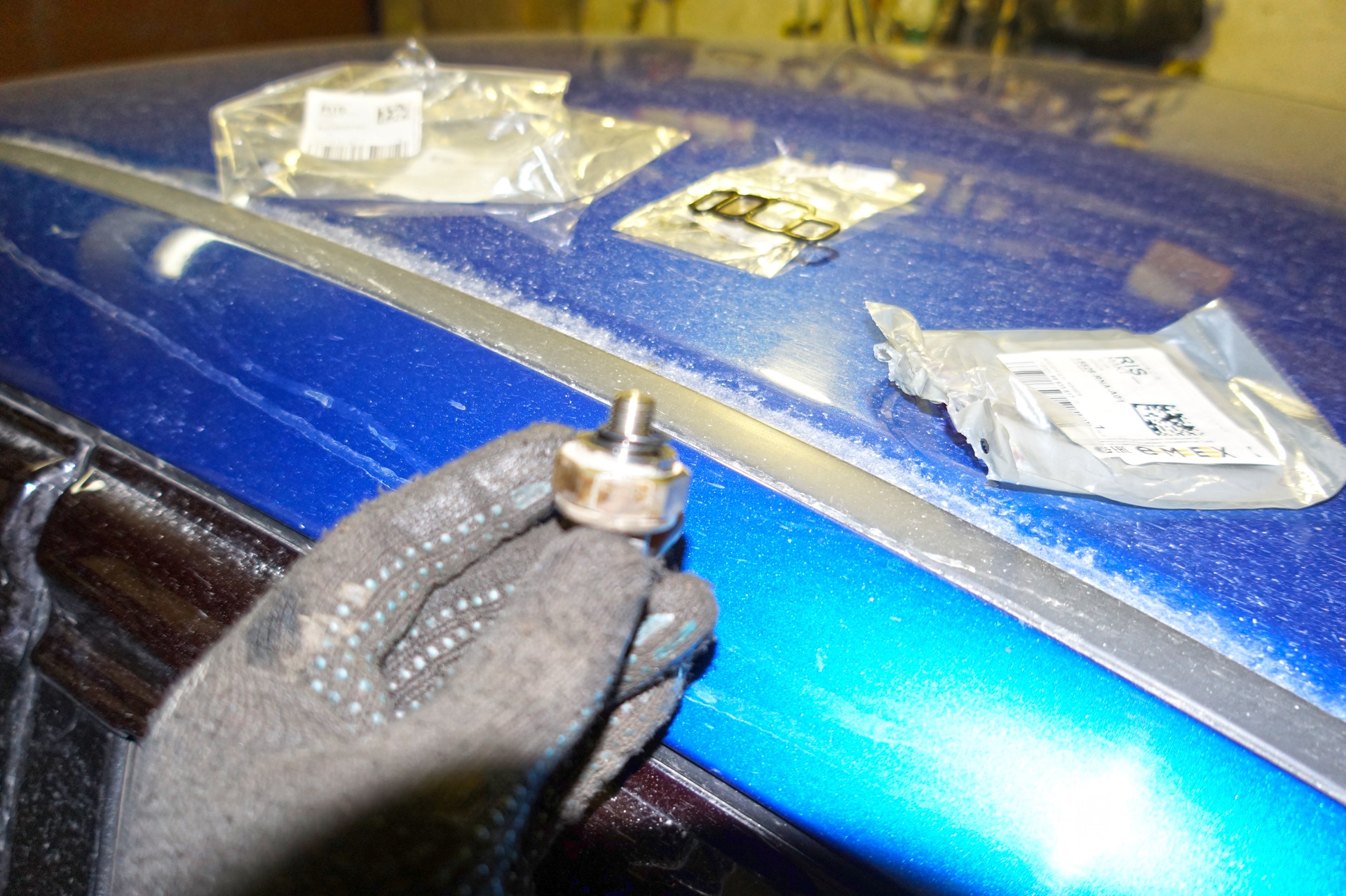

В этот момент мы чуть не забыли про прокладочку датчика давления масла. Если уж память временно посетила меня, то берем головку на 27 и выкручиваем датчик. Прокладка на нем тоже была хорошо сдавлена и дубовая, хорошо что сразу взял обе, а то подвела бы не в нужный момент:)

Что за прокладка на датчик давления масла?
Колечко N16 на схеме
Колечко обязательно нужно менять или можно без него обойтись?
Да оно стоит копейки, если не хочешь туда снова лезть, то лучше поменять:)

Спасибо за фотки! Только что 15 минут искал Нижний болт! =)))
Да не за что;)
Жаль что фотки качеством не очень многие, фотик подвёл: (
Схема с болтами, вот что решает)))

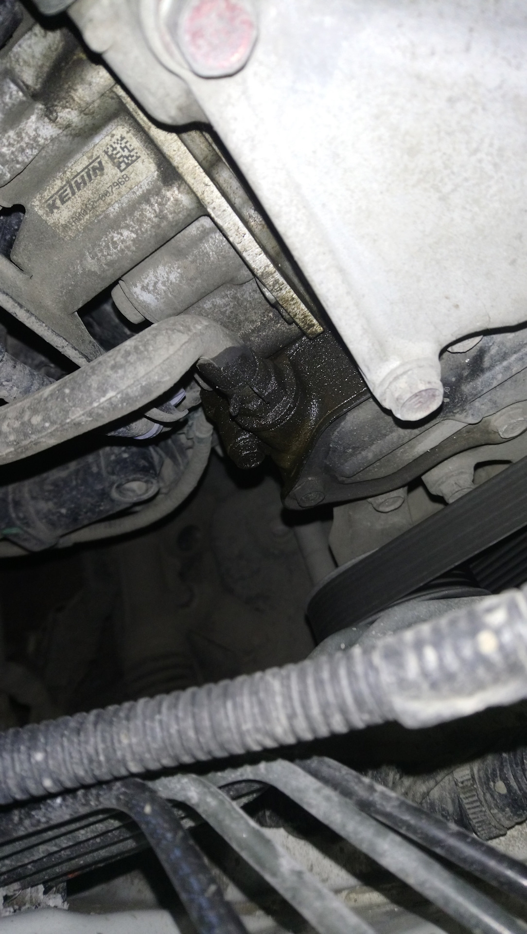

Вот почти похожая ситуация, но не понятно откуда давит масло (. Хонда Сивик 4д 2012г.в. Грешу на хомут или патрубок под хомутом.
По идее через патрубок не должно идти масло, иначе оно полетит сразу во впуск и будет гореть. ТУт или прокладка клапана PCV или может сам клапан.
Может клапана втэк? А не псв.
У тебя на фото именно клапан PCV мокрый, хотя может так фото передает, вдруг и правда как у меня просто масло скатывается:)
У меня так же. В итоге что было?)
В итоге клапан втек. Меняешь прокладку и забываешь надолго
Новую поставил и забыл протереть клапан от масла, теперь сижу думаю, толи там старое, толи новая прокладка сопливит))) Надеюсь старое) Снизу клапана.
Протри сейчас, если будет сочиться потом сразу увидишь;)))
