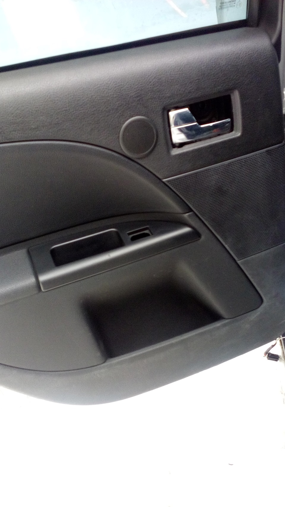

Давно поставил твитеры в торпеду и передним водителю и пассажиру звуковая картина стала намного ярче.
Настало время и о задних пассажирах подумать.:))
Твитеры брал от ФМ4.
Решил их установить ближе к ручкам ибо если делать как в ФМ4, то получается они практически в притык к передним сиденьям.
Пришлось немного подрезать рамку крепления ручки открывания двери, чтобы твитер в неё не упирался.
Подключал параллельно задним динамикам.
Обязательно соблюдаем полярность.
Для её определения по совету Саши Lighting использовал батарейку.
При положительном подключении динамик должен втягиваться.
Вчера подключил.
Звучит классно, эффект есть несомненно!
И вот для примера как они стоят в ФМ4
Запчасти на фото: 198171

А по подробнее можно про батарейку?
Присоединяюсь к батарейке проводами идущих от динамика и смотрю
, если мембрана динамика втянулась, то и провод присоеденный к + батарейки и есть + на динамике
Батарейка любая подойдет? обычная пальчиковая?
Да, любая пальчиковая
Благодарю.
Хорошая тема. Я пока только вперёд поставил пищалки от фм4… Возьму на заметку твою идею. Питание от задних динамиков, или отдельное?
Полярность можно и без батарика увидеть: там по цвету проводов понятно) Я передние так же подключил: к передним динамикам)
