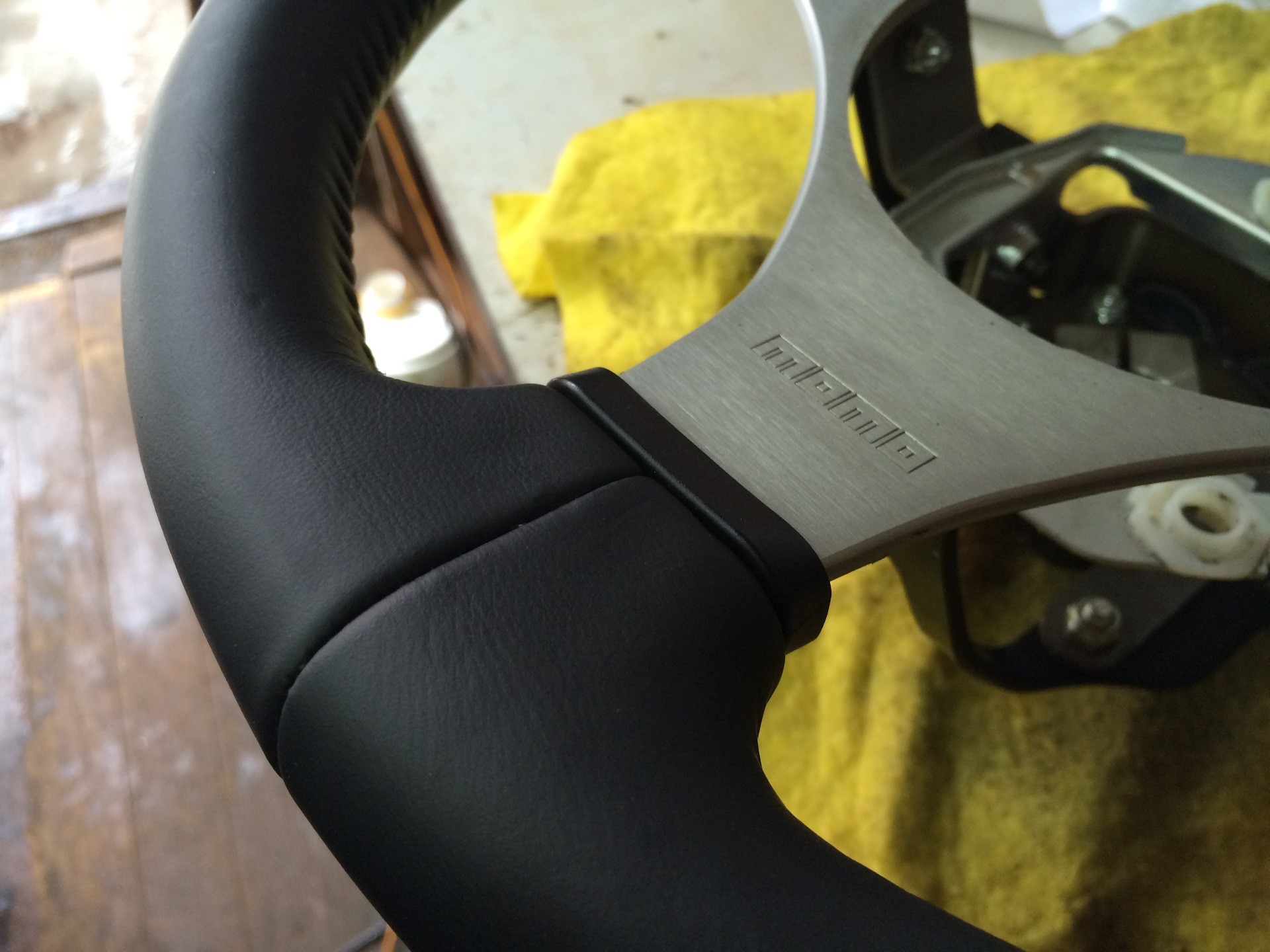

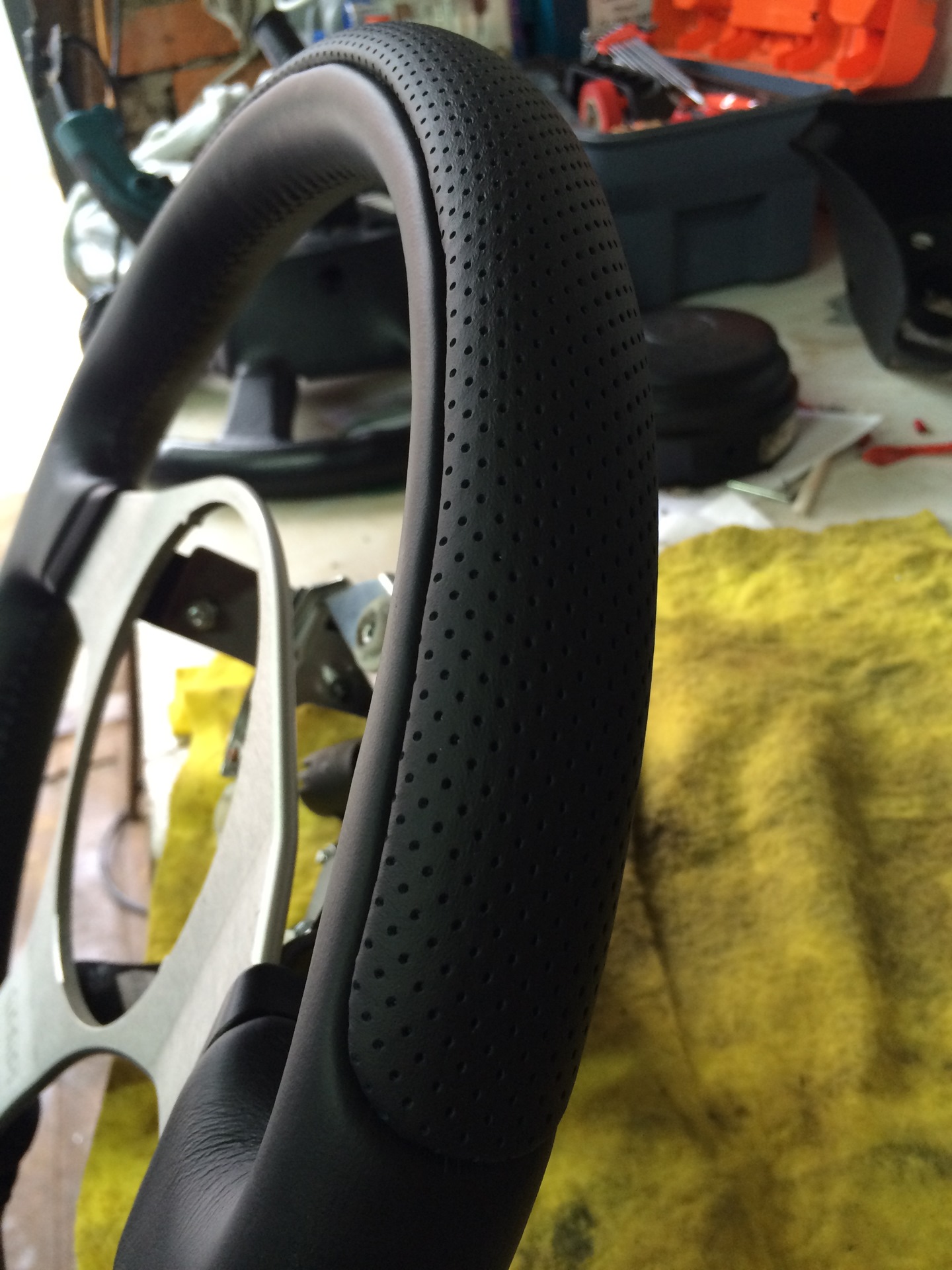

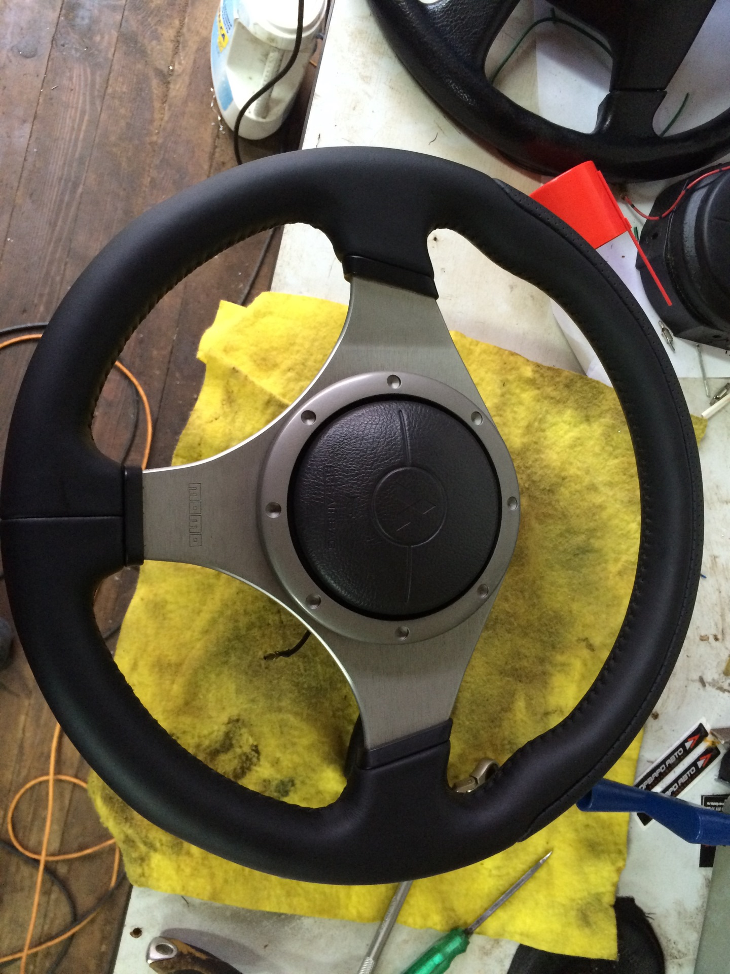

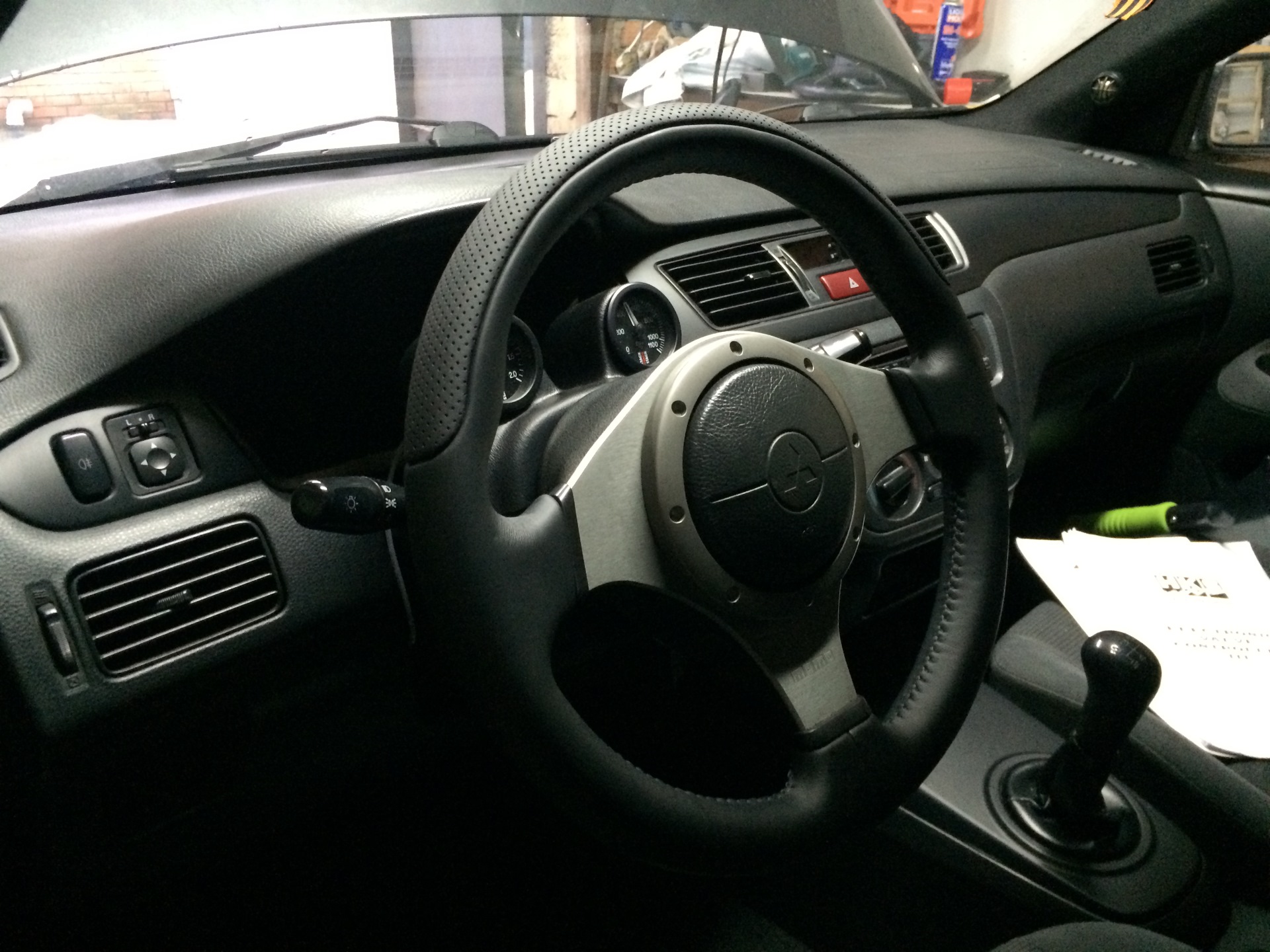

Пока писалась первая часть руль был благополучно перетянут Валентином Valentin1408.
Качество оценивайте по фото, лично я очень доволен. По деньгам — доступно.
К примеру, ради интереса я обратился в пафосное тюнинг местечко в мск FatTonyStudio — они заломили ценник за полную перетяжку руля в 16 тысяч (сюда входит обтяжка обода и центральной части с тиснением логотипа). Отдельно руль, по-моему, в районе 10 тысяч. Ахтунг полнейший короче, за эти деньги можно 2-3 руля МОМО купить. В других конторах ценник 6-8 рублей только за обод.
Пару фото для затравки:

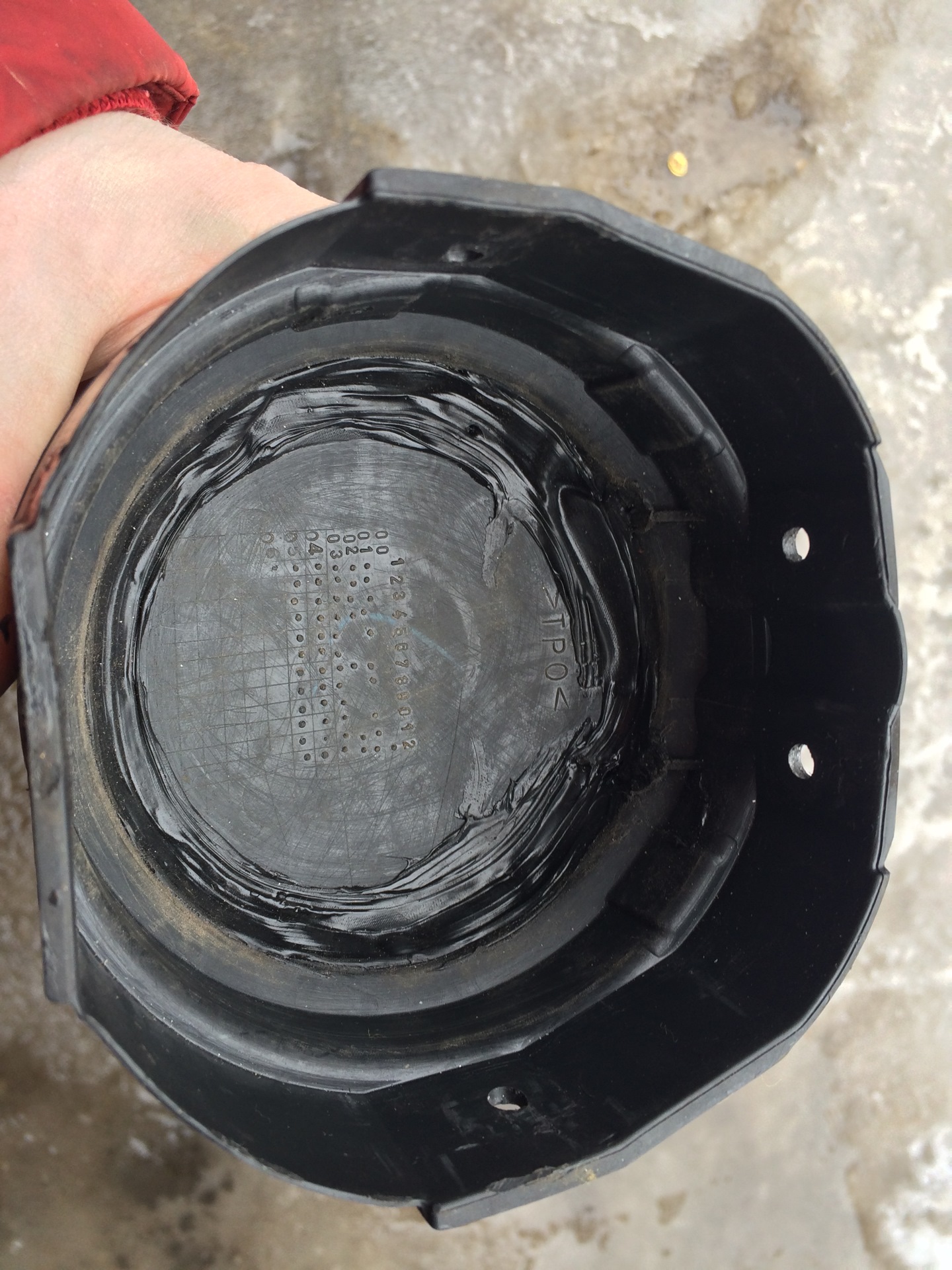

Изнутри он, кстати, был замазан герметиком:
Тут я сел и подумал, что как-то стремно ставить такой колпак, даже если его и получится привести в божий вид.
Стремно было по одной простой причине — не хочу экономиться на безопасности. Ведь, не дай Бог, случись что и хз как весь этот колхоз скажется на работе подушки.

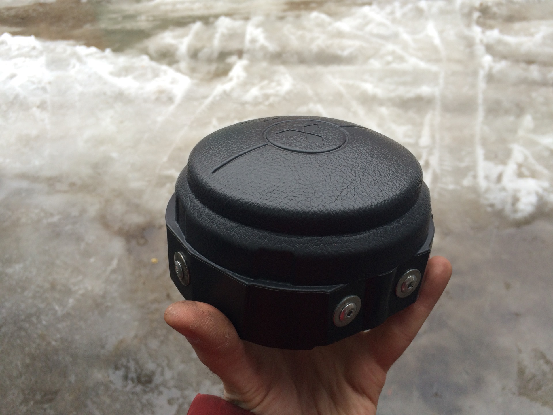

Но фортуна была на моей стороне)))) Нашел на авито объяву о продаже заглушки для руля МОМО. Ценник, конечно, за кусок пластика был ахтунг — 3 рубля, но деваться было некуда.
Ладно, это было лирическое отступление, вернемся к технической стороне вопроса :)

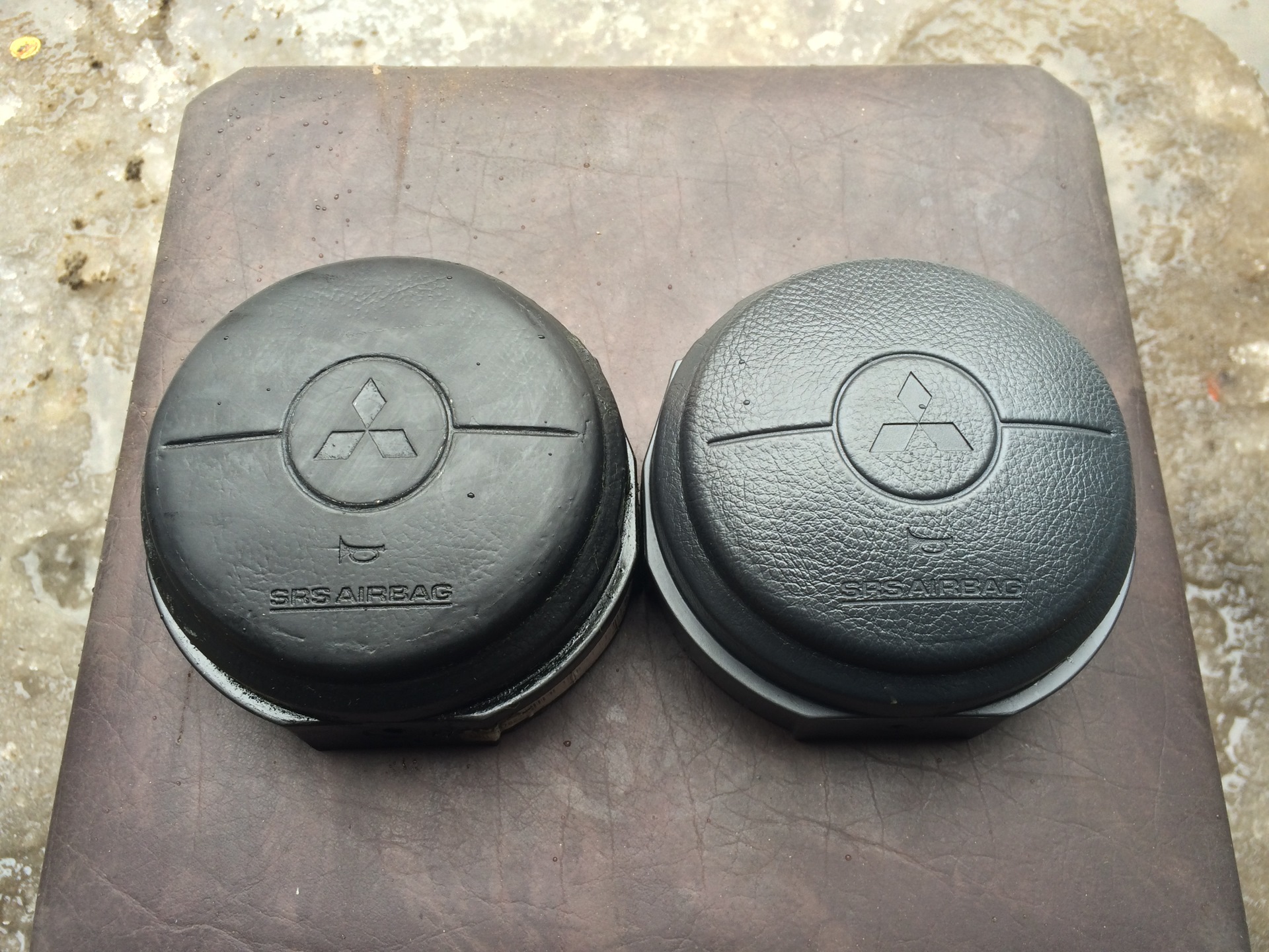

Заглушку я отшкурил, покрасил на 4-5 слоев черной краской, а после покрыл 2 слоями лака. Все выглядело очень не плохо, пардон фото не сделал да и ограничение в 20 фото сделало свое дело — половина фоток летит в урну, т.к. нет желание разбивать на кучу постов.
В общем, все было хорошо, но я сделал одну ошибку — я надавил на заглушку, т.к. думал, что клаксон на МОМО работает также как на дорестайлинговом руле — между колпаком и подушкой безопасности располагается контактная пластина, нажав на которую замыкается контакт на массу и издается сигнал.
Короче, весь лак потрескался. После этого я просто протер ацетоном заглушку, чтобы убрать остатки лака.
Фото заглушки на сегодняшний день в сравнении с новой:

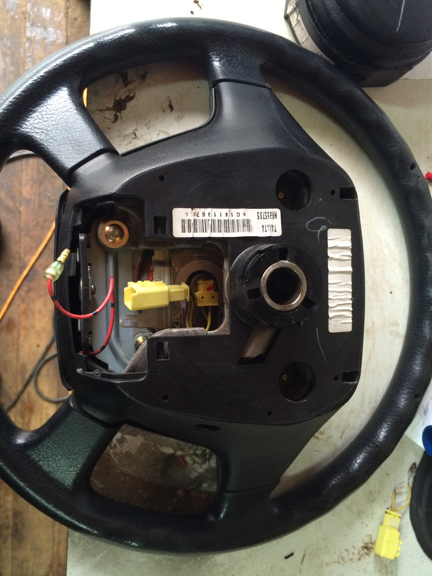

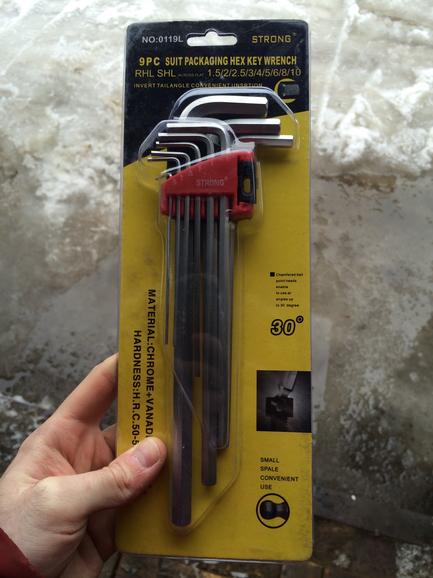

Чтобы снять руль, нам необходим длинный шестигранник на 8. У меня как обычно не оказалось — пришлось ехать в магаз. Поштучно не продается, пришлось брать набор — в хозяйстве инструмент всякий нужен.
Чтобы выкрутить болт и его не сорвать нужен хороший рычаг. Для этого я взял удлинитель из набора, на него надел длинную головку на 10, а в нее вставил короткую часть шестигранника. Немного усилий и болт откручен без всякого геморроя.

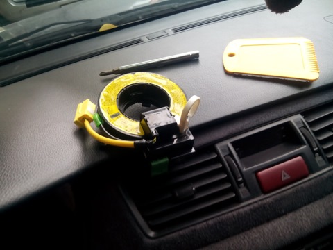

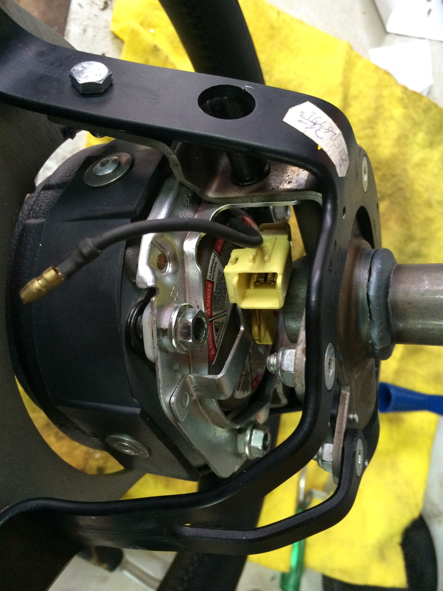

Тянем руль на себя и перед нами предстоит две фишки — желтая на пиропатрон подушки безопасности и проводок на массу для сигнала. Отключаем их и руль у нас в руках. Можно было их отключить заранее, для этого надо было снизу руля открыть заглушку, чтобы получить доступ к проводке.

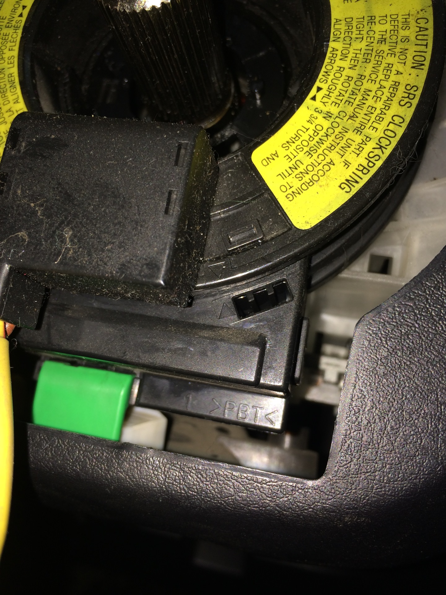

Часовую пружину крутить нельзя, т.к. крутится она очень легко. Не заметив, можно легко ее провернуть на оборот другой и потом огрести проблем. Для выставления положения часовой пружины на ней есть метки:
Итак, руль на стол мордой вниз))))

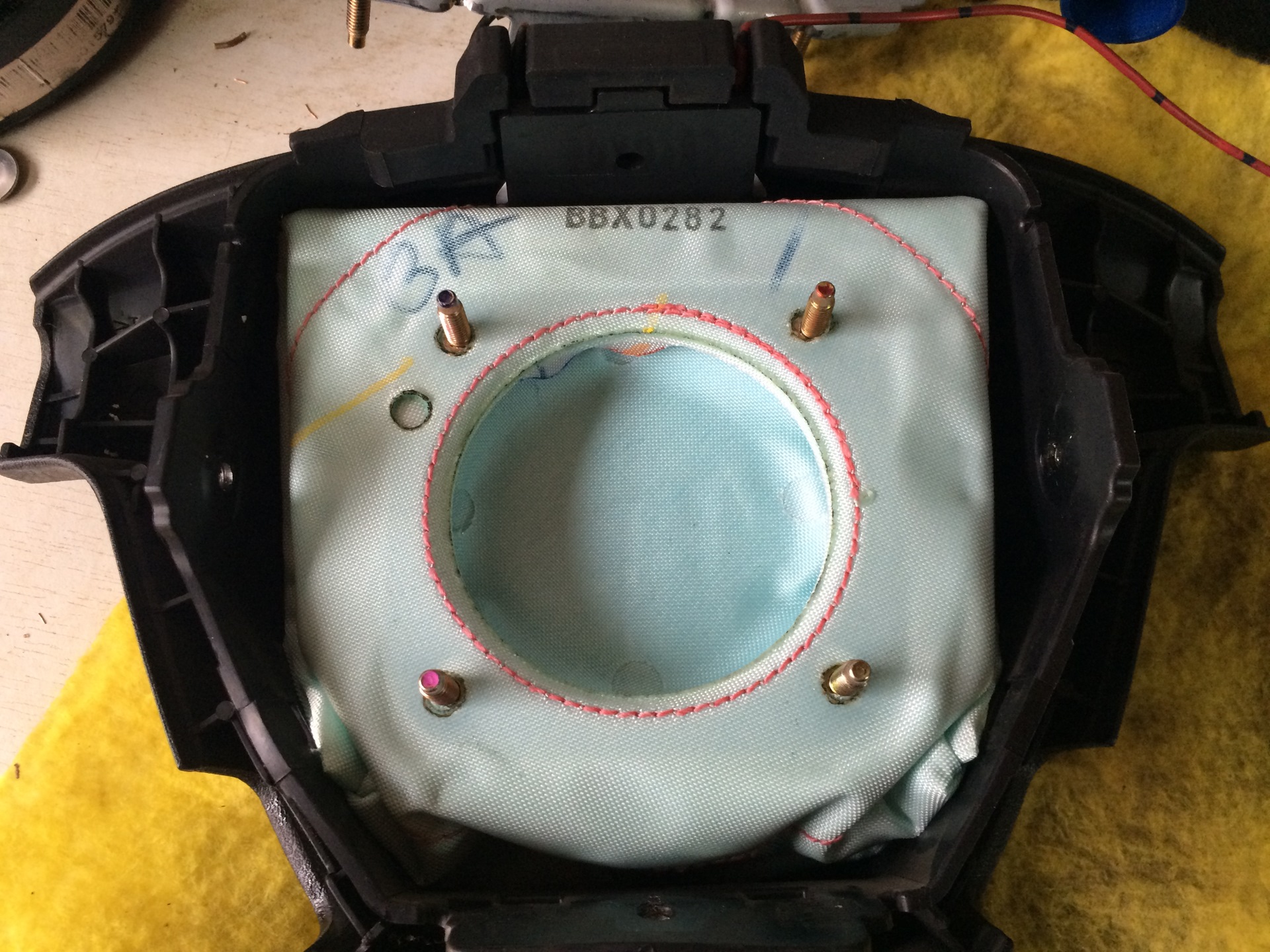

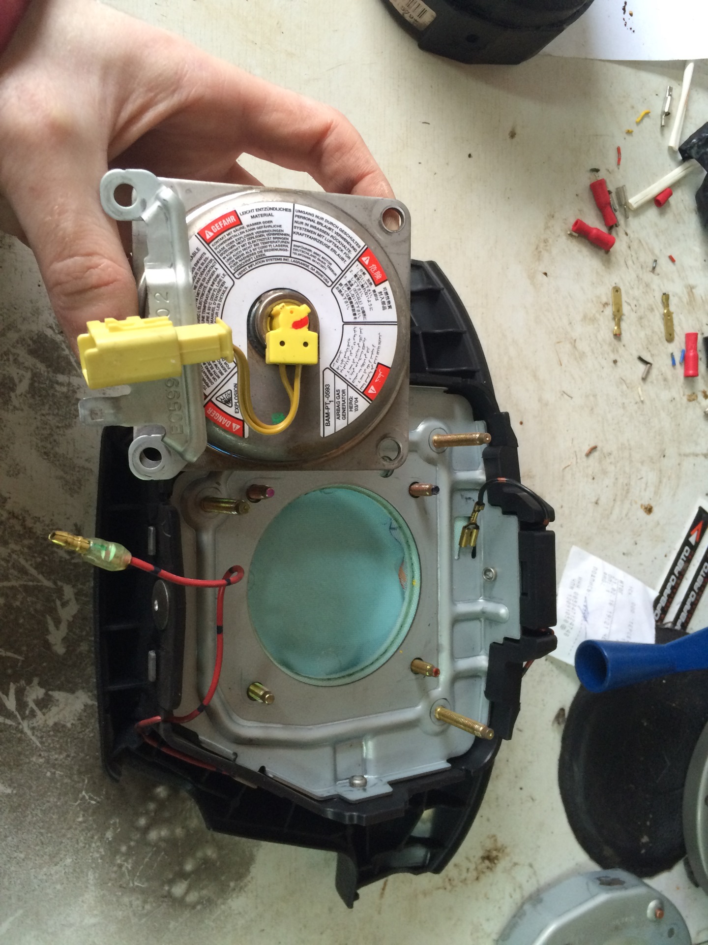

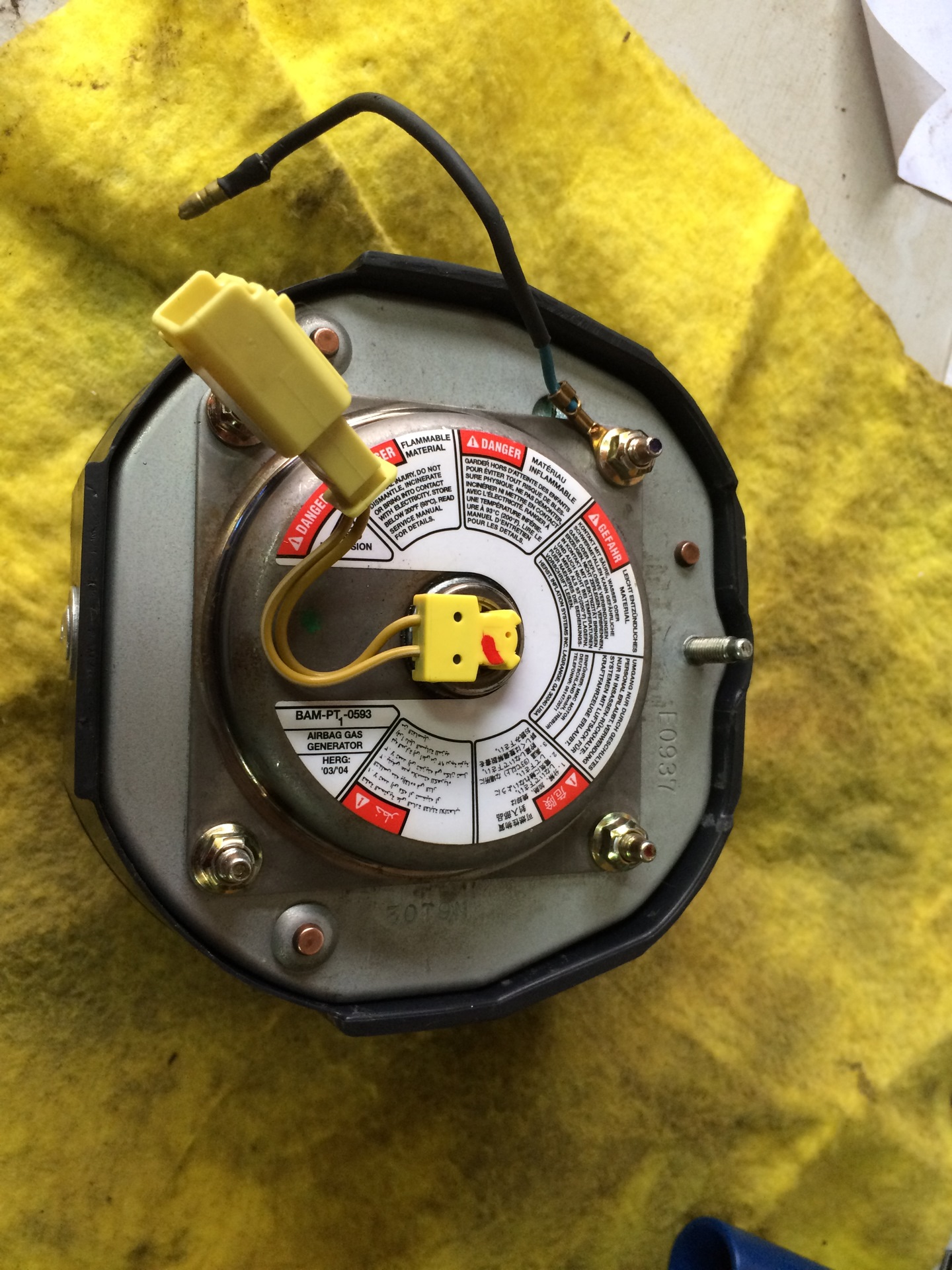

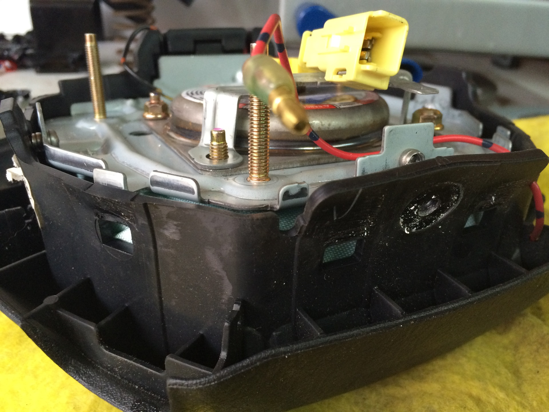

Откручиваем три гайки на 8 и снимаем лицевую панель с подушкой безопасности. Далее откручиваем 4 гайки крепления пиропатрона к подушке безопасности:

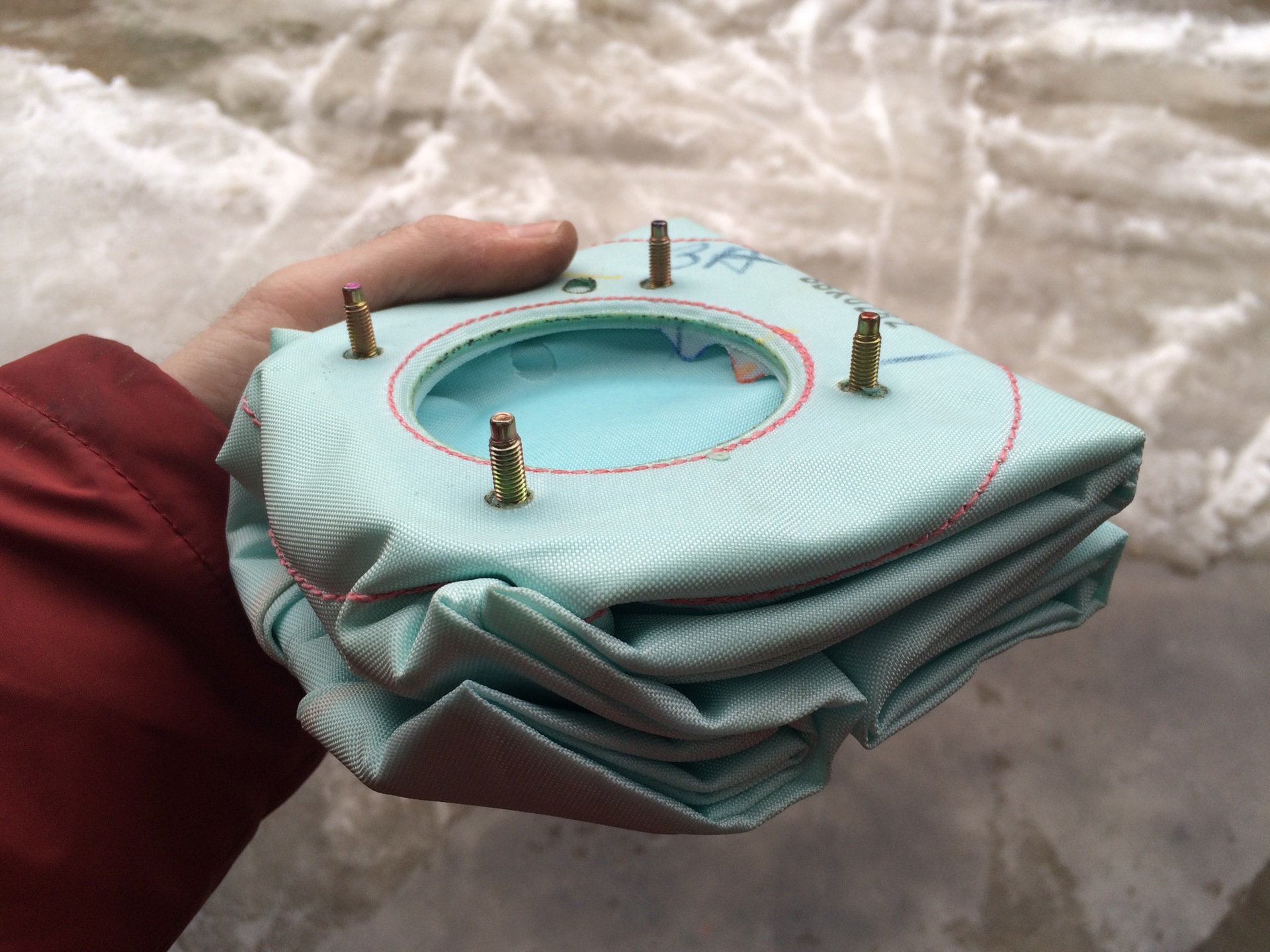

Пиропатрон в сторону, поближе к МОМО. Снимаем подушку безопасности. Для этого берем дрель и сверло на 6. Рассверливаем клепки по бокам и вытаскиваем кронштейн из пазов в заглушке:
Вуаля, подушечка:
Вот так она уложена:

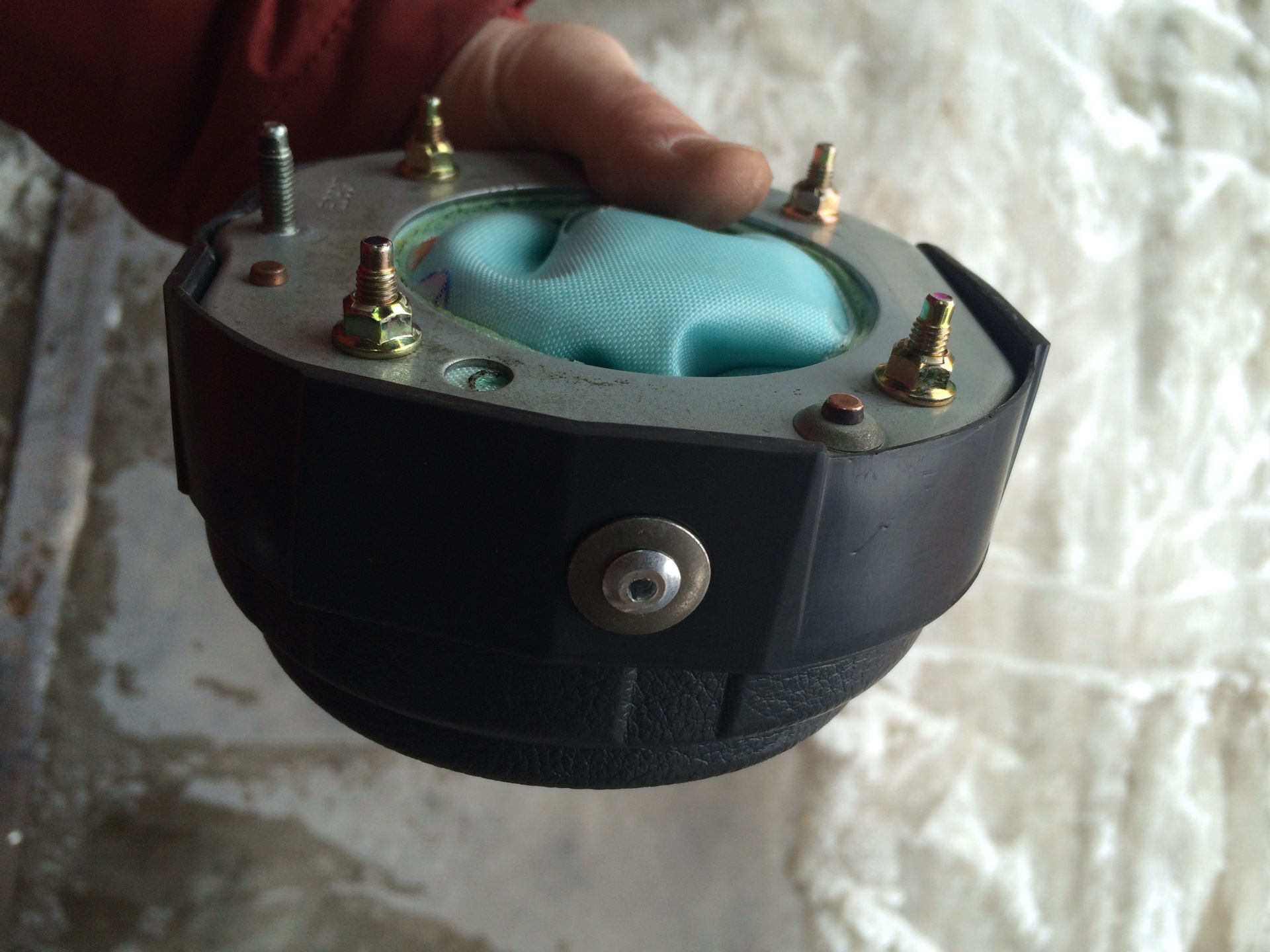

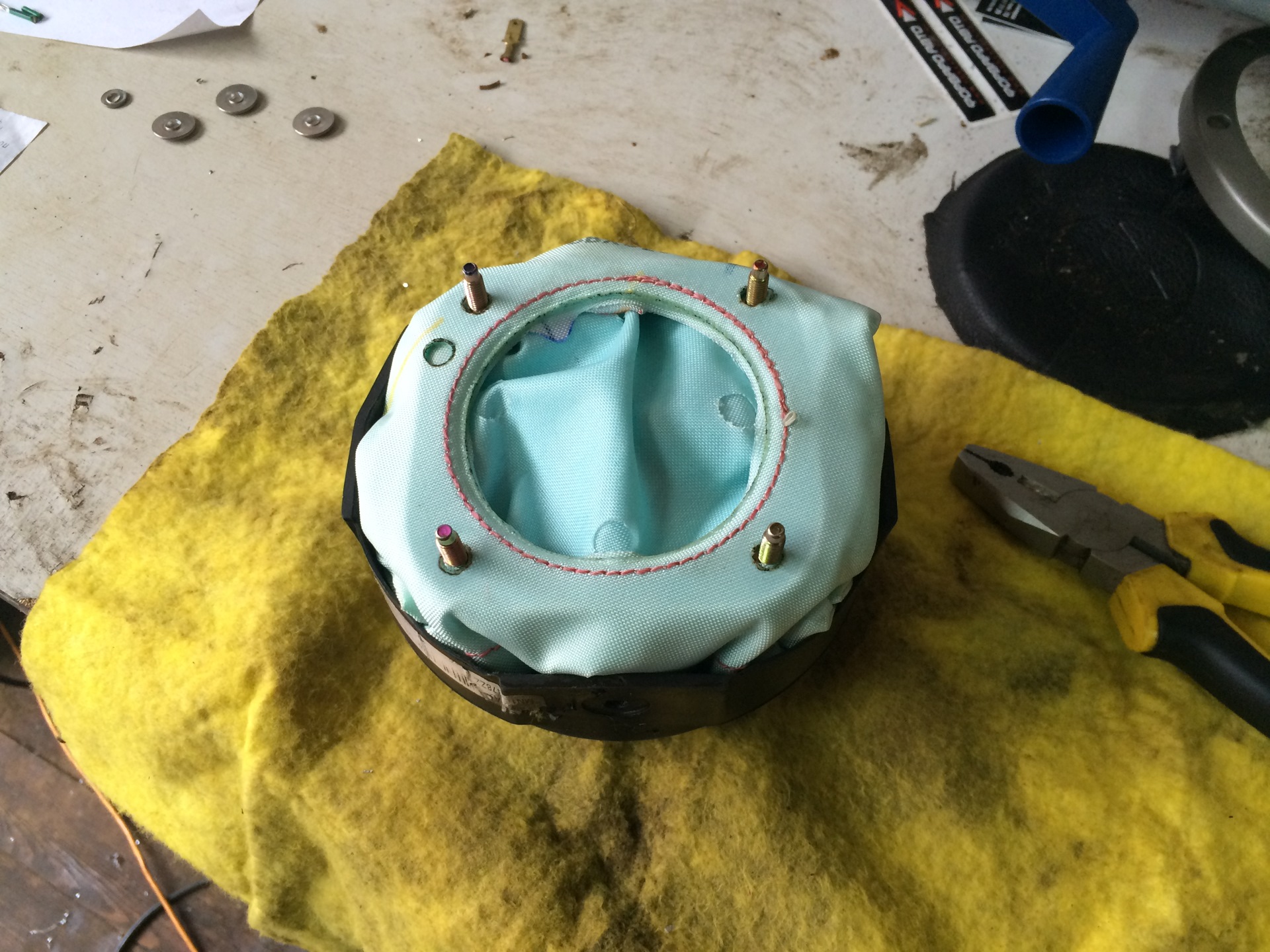

И тут начинается секас)))) Если честно, то увидев подушку я захотел собрать все обратно. Я хз, кто сказал и придумал, что подушки в МОМО и дорестайлинговом руле одинаковые. Они абсолютно РАЗНЫЕ по размерам. В МОМО подушка меньше по габаритам. Приложив подушку к заглушке МОМО я просто офигел — она больше в 1.5 раза.
Что делать, собирать обратно и искать подушку в сборе на МОМО или идти дальше?! Понимая, что этот путь уже прошло достаточное количество человек, принимаю решение двигаться вперед. Ведь если кто-то сделал что-то, то другой тоже может это повторить.
Потренировался на старой заглушке как лучше всего запихнуть подушку:

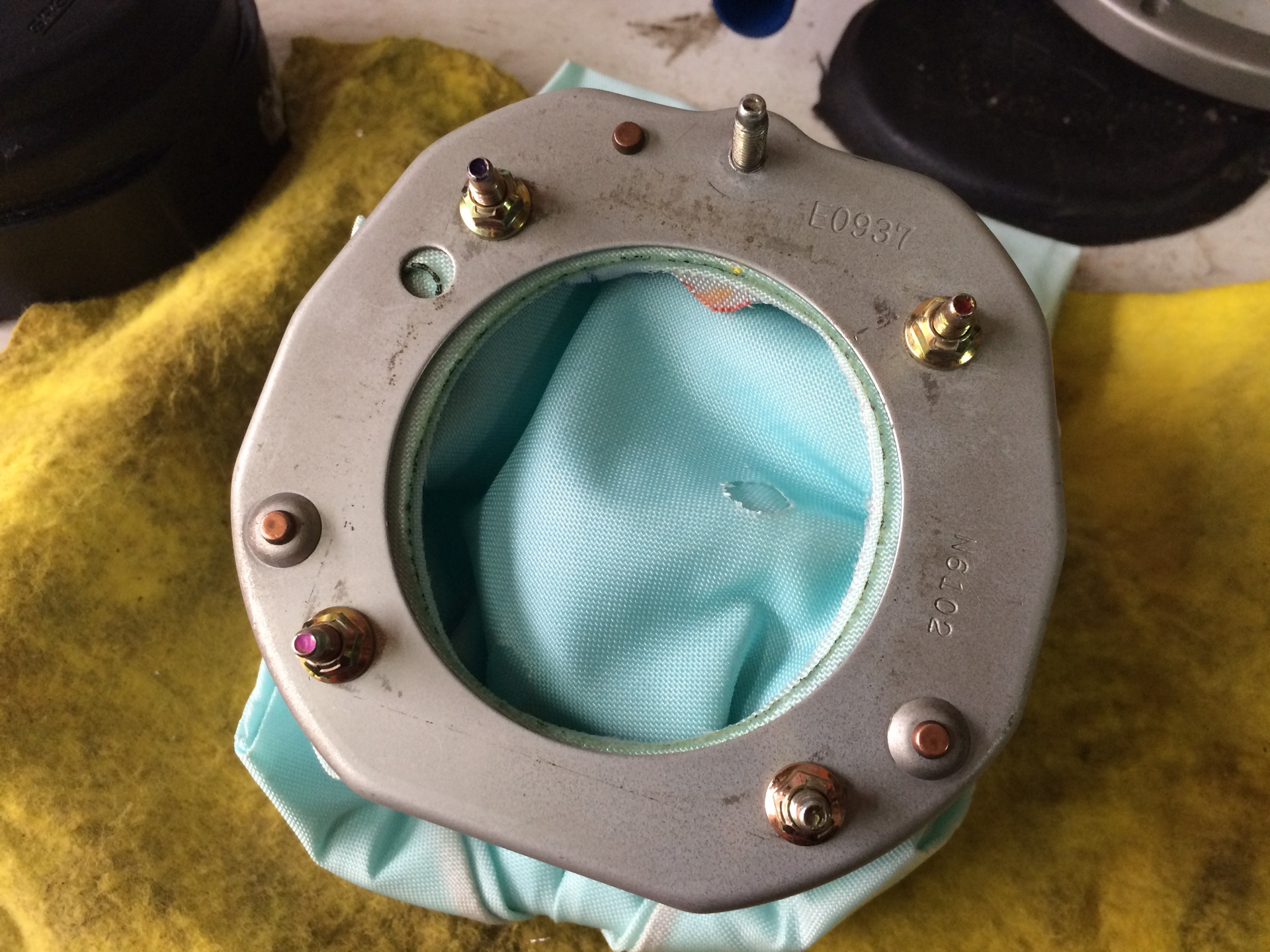

Вроде что-то началось получаться. Ладно, глаза бояться, а руки делают. Приворачиваем кронштейн пиропатрона к подушке:
А дальше заталкиваем подушку в заглушку вспоминая весь словарный запас)))) Тут есть один нюанс — приготовьте заклепочник, заклепки на 5 и шайбы сразу до заталкивания подушки.
Далее совмещаем отверстия в кронштейне пиропатрона и заглушки с одной стороны, вставляем клепку и клепаем. Одной рукой это делать не комильфо, но деваться некуда))))
Далее совмещаем с противоположной стороны и клепаем, дальше легче.
Далее ставим пиропатрон:
Нижние две гайки (на фото они левые) закручивать не надо, туда будут вкручиваться другие. Я это сделал, чтобы пиропатрон сел на место и придавил подушку.

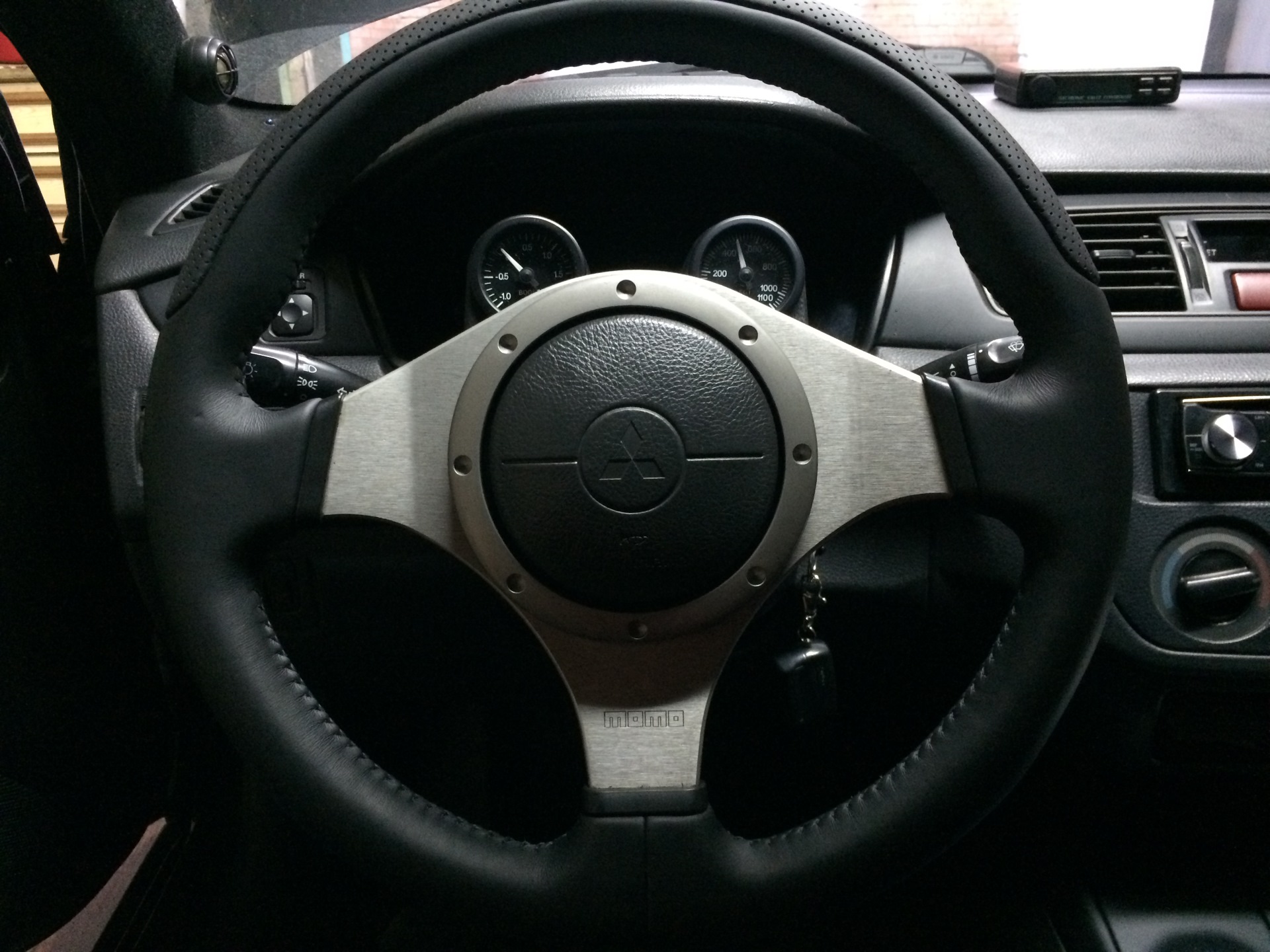

Ставим все это добро обратно в руль:
Готов!
Ну а далее дело за малым — втыкаем руль на вал, соединяем два разъема и закручиваем болт.
Вот такие дела — все реально, все возможно, хоть и не просто )))
