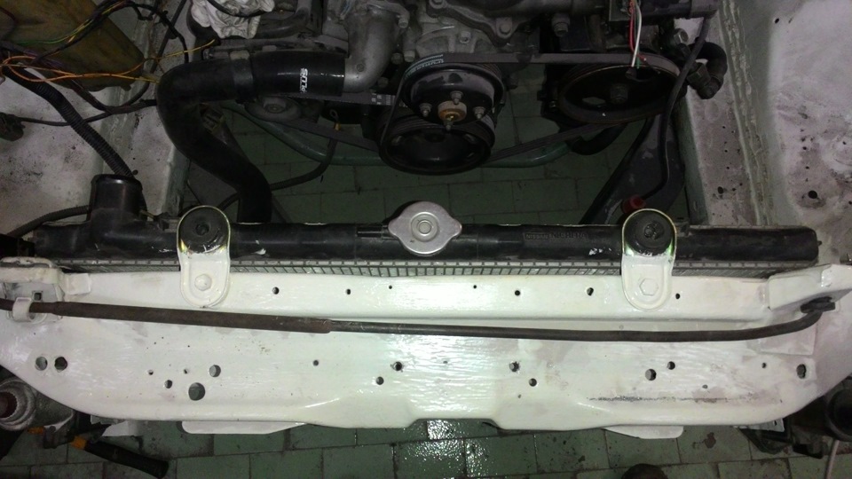

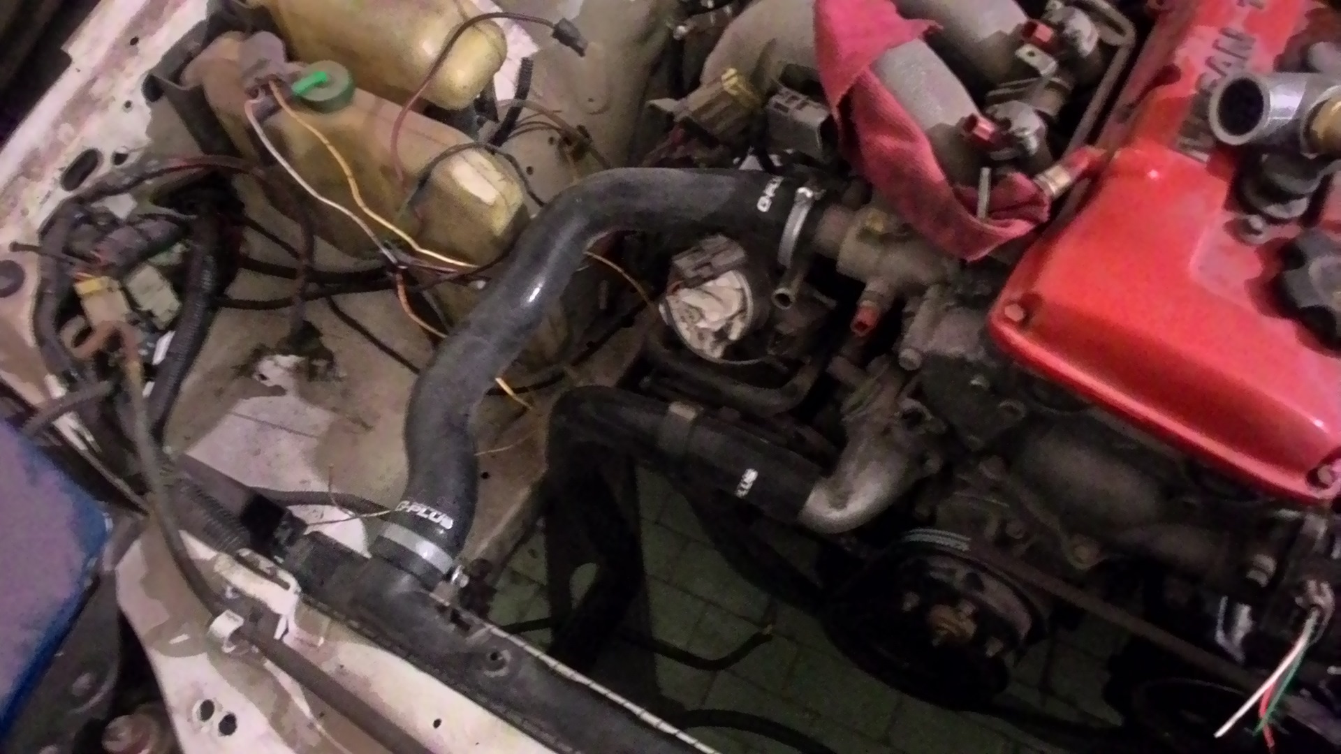

Все глобальные работы уже выполнены на данном этапе и теперь осталось доводить мелочи которых просто масса(Список скорее для себя):
1) Переделать шланг высокого давления ГУР
2) Сварить крепёж под Электровентиляторы и установить их
3) Перепаковать моторную косу
4) Ревизия бензонасоса и бензобака и установкой бака на место
5) Ремонт пассажирского стекла(оторвало от направляющей)
6) Заказ нового и замена лобового
7) Удлинить + провод на клемме.
8) Сваять впуск под новый двигатель
9) Сварить крепёж под катушку зажигания
10) Изготовить втулки в верхние опоры стоек(шток болтается где-то на 1,6мм)
11) Подключить двигатель
12) Разобраться с провисшей петлей водительской двери( не могу выбить гребаный штифт может кто что посоветует?)
13) Ну и собрать в кучу крылья бампера и тд и навесить всё на машину.
Собственно вот это то что осталось чтоб машина поехала… Но как обычно мелочи забирают больше всего времени так что оставайтесь на канале скоро будет горячо. Ну и пару фоток для затравки)
