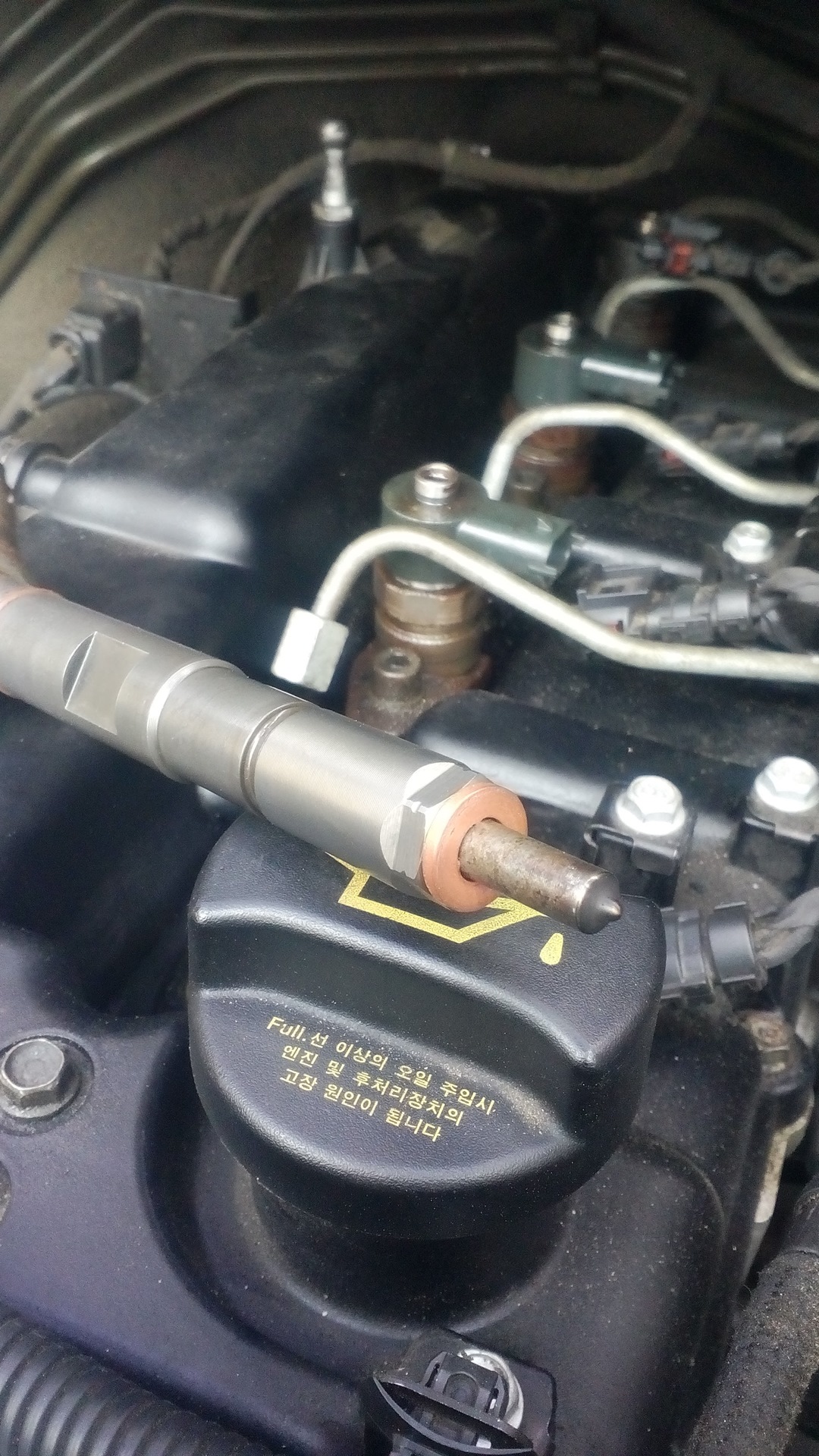

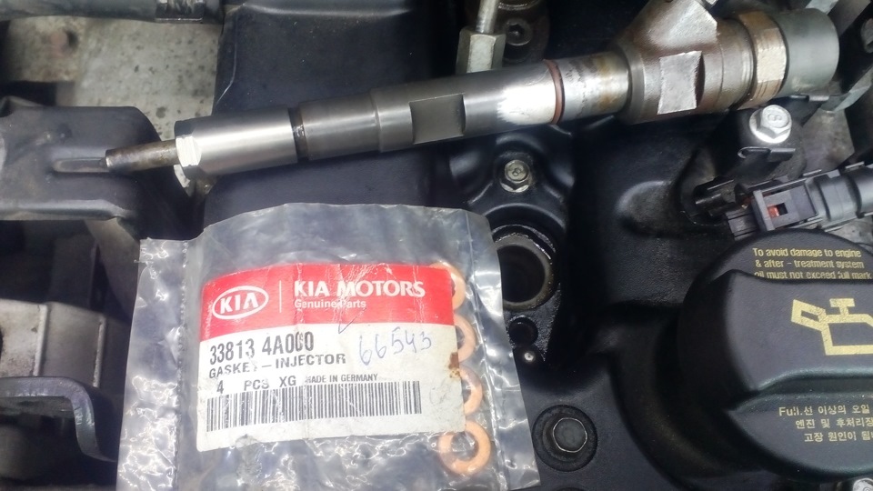

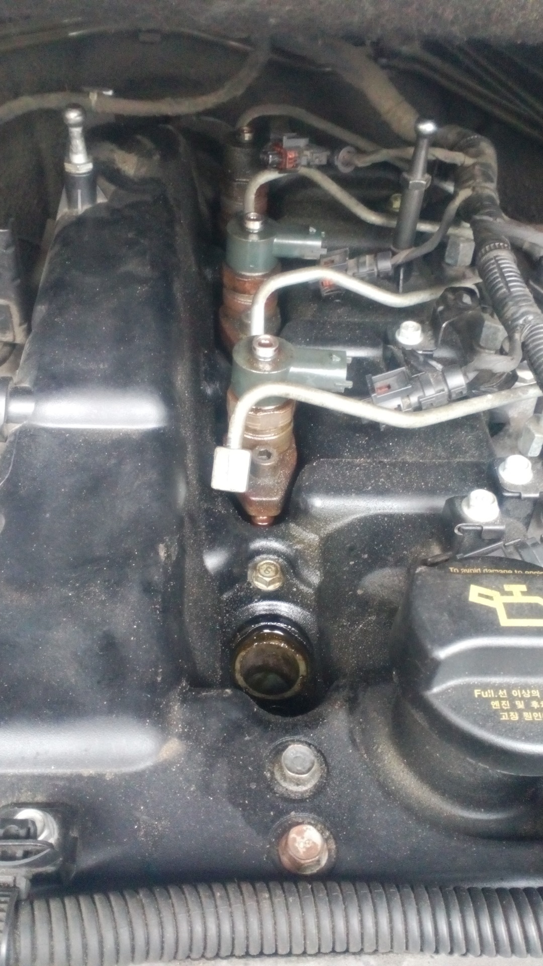

Вот и добрались наконец то мои руки до замены медных шайб под форсунками,
сначала думал вытаскивать по одной, попорядку, но не тут то было, вокруг форсунки скопилось много грязи из пыли, пришлось снимать полностью клапанную крышку и чистить от каки.
Вроде теперь даже двигатель стал тише работать, или просто мне так хочется в это верить, но главное что сердце теперь работает ровно, и пусть и дальше бьётся, без валерьянки.

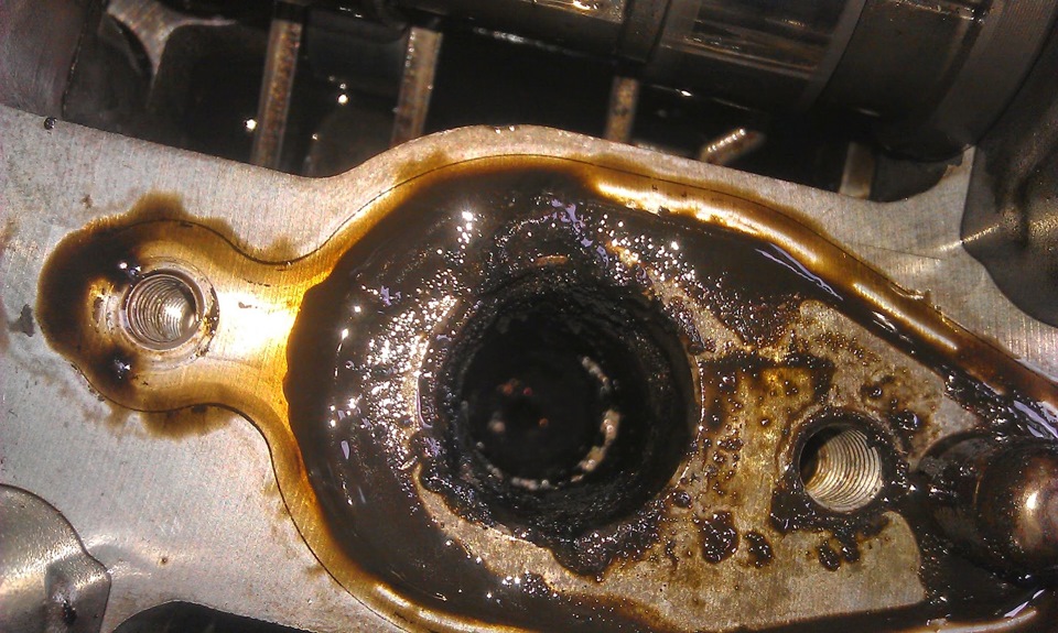

При первом вскрытии крышки головки была вот такая кака, май 2015 г.

Да как кааак ? )))) на 3 фото колодец куда ей там проваливаться ?
В том то и дело, что если посмотреть в колодец, то по бокам есть сквозные отверстия в сторону распредвалов, и если при вытаскивании форсунки с нее упадет колечко, то оно вполне может и попасть в боковые отводы.

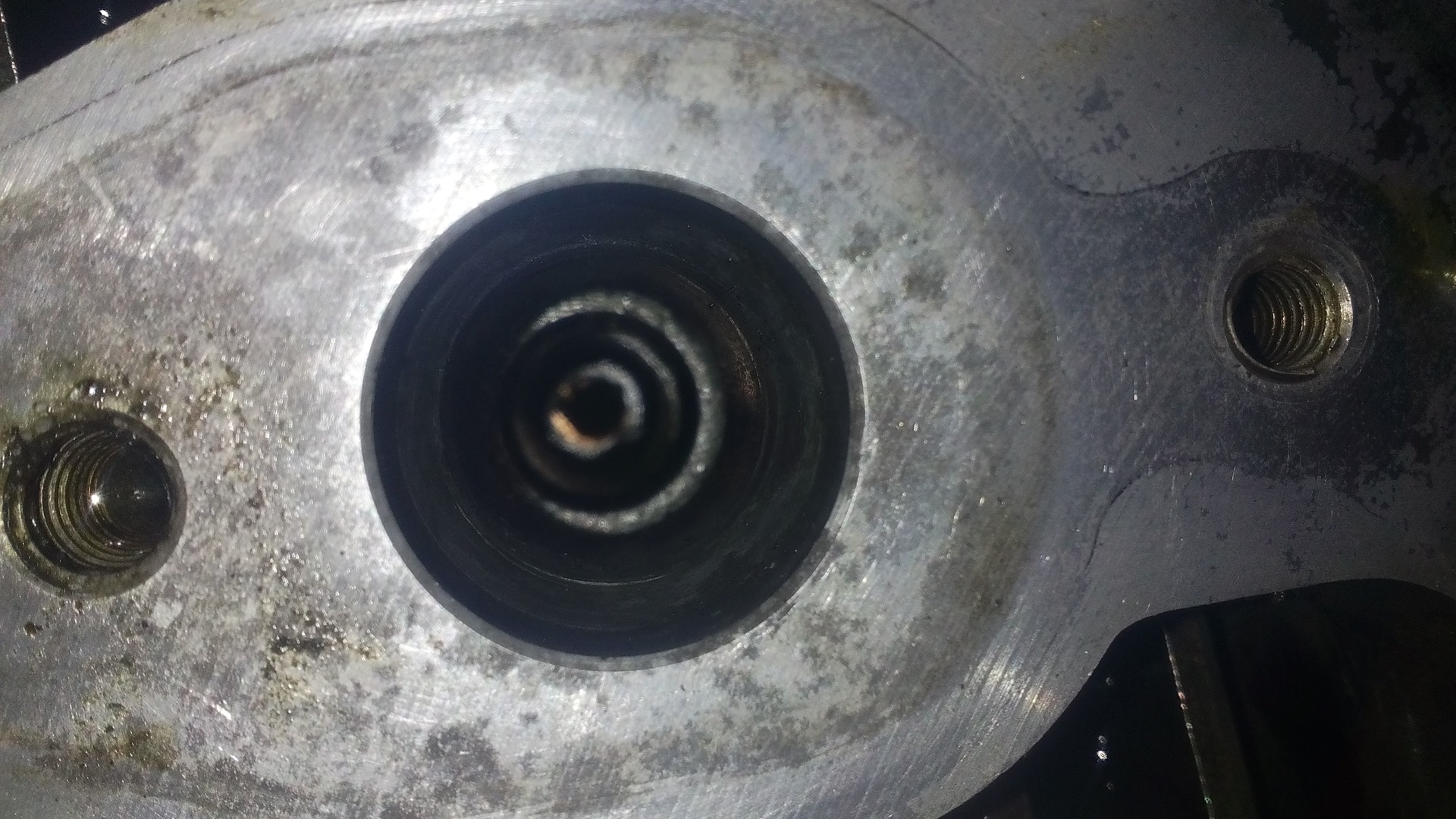

Посадочное место зачищал ?
конечно, есть специальная развертка, зачистил, потом хорошо и до блеска оттер тряпочкой в бензине смоченной., так что все зер гуд.

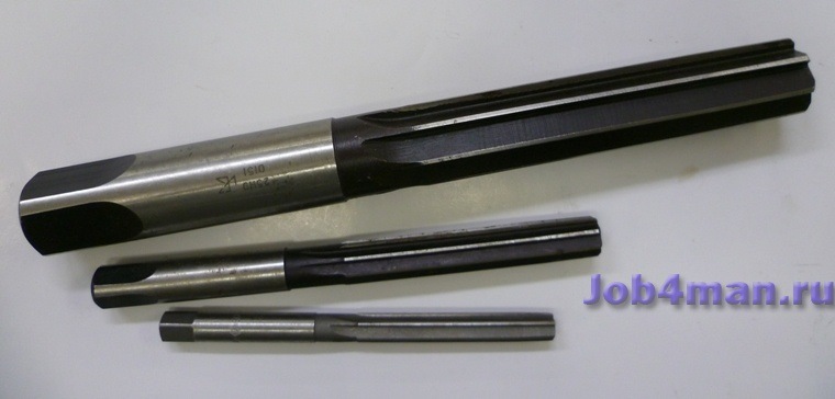

А что за развёртка? Можно её ТТХ? А без неё можно? Уж очень хочется 4500 р. Сэкономить.
Обычная развёртка по металлу, подобранная по диаметру, но на торце болгаркой сделаны насечки, что бы плоскость под колечко немного снять прогары, но ОБЯЗАТЕЛЬНО сначала окунуть торец в солидол, чтобы стружка осталась на смазке, а не блоке.
