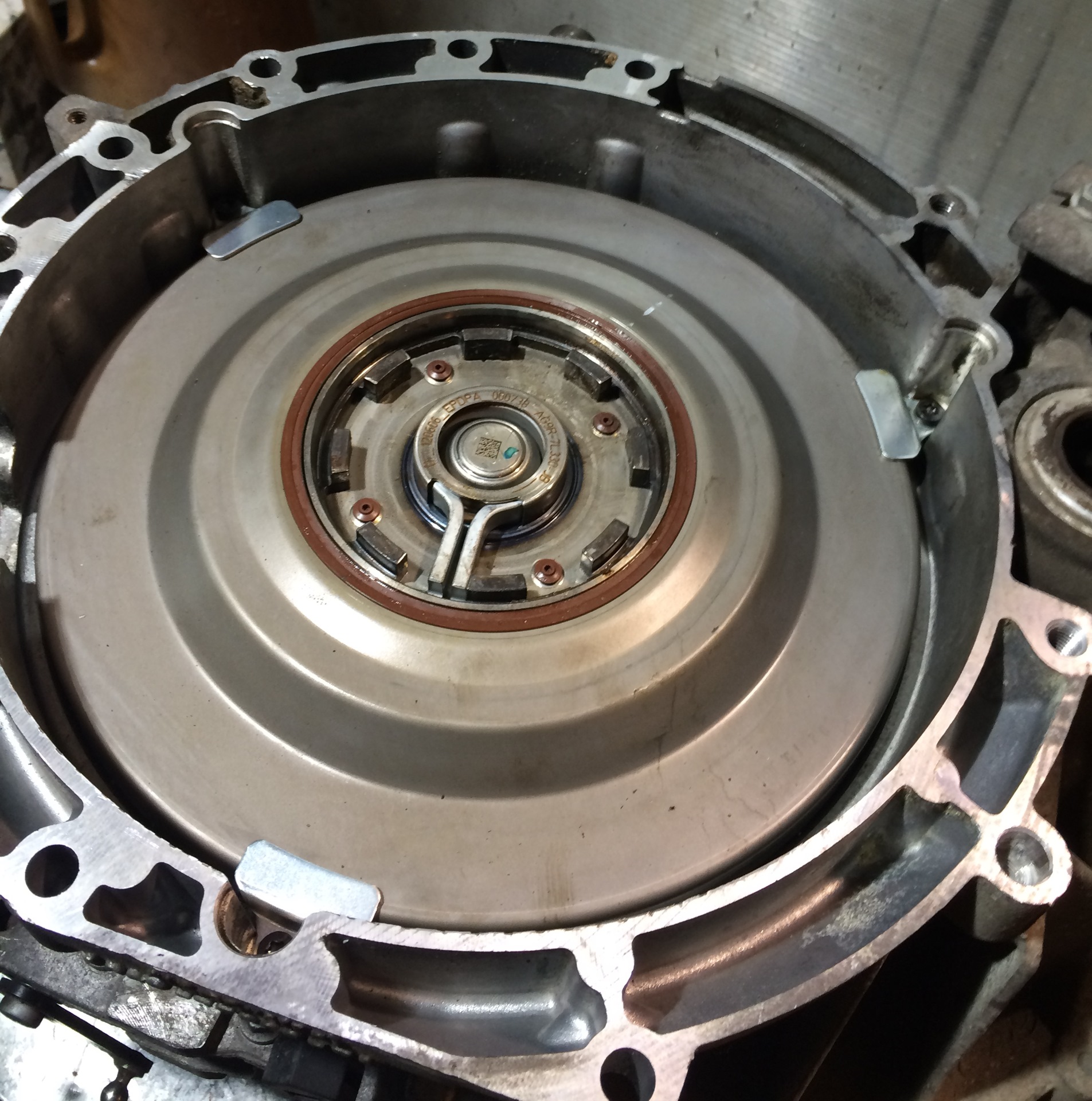

Продолжение истории с течью между ДВС и PowerShift. Приехал сегодня утром к ОД, отдал машину, они забрали её снимать коробку. Ближе к обеду мне звонок, мол коробку сняли, ничего тут особо нету, приезжай, будем решать что делать.
Приехал, смотрим. ПШ лежит на столе, масло соотв. не слито, просто сняли и на стол положили.
Кожух на удивление выглядит сухо, но снизу всё таки есть небольшие подтёки масла, при этом не по центру АКПП (как это было бы логично), а немного сбоку, там где ложбинка для крепления кожуха. Оттуда по чуть чуть и сочится, далее уже растекается по стыку. Плохо то, что течь не очевидная, т.е. по центру кожуха, где в теории должно течь и где есть так называемый люфт сцепления, всё сухо и там масла нету. Т.е. сам кожух сухой. Соотв. вряд ли причиной этого стало сцепление. Хотя чёрт его знает.
В общем решили что они будут всё фотографировать как есть и отправлять в МСК. Ну и ждать ответа от них что делать дальше. Менять опять кожух или ещё что-то. Возможен и такой вариант, что форд например скажет что всё окей, пускай клиент платит за работы))) Короче буду наедятся на лучшее. Пока жду инфы от ОД.
Сцепление кстати подёргал пальцами за середину, люфт действительно есть, но совсем незначительный. На видео видно плохо, потому что коробка лежит на столе ничем не закреплена и я когда дёргаю она вся начинает шататься.

Они все так болтаются
Я дёргал новое сцепление из коробки, там нет люфта этого вообще, от слова "совсем"!
У нас были такие коробки с пробегом 10 000 км, люфт уже был. Значит так быстро ушатывается
К сожалению, от конструктивной особенности коробки никуда не деться. Думаю, в твоем случае должны бесплатно поменять сцепу, т.к. это не первое обращение. В крайнем случае можно попробовать лично договориться с гарантийщиком — он всегда знает, как сделать, чтобы форд признал ремонт.
Уже согласовали сцепление, осталось дождаться)

Ну у меня снизу уже всё в масле, даже на защите масло нашли уже, на момент снятия. Поэтому это не совсем запотевание.

Согласовали замену сцепления

Но люфт действительно есть, хоть и небольшой. И по его контуру влажно)
