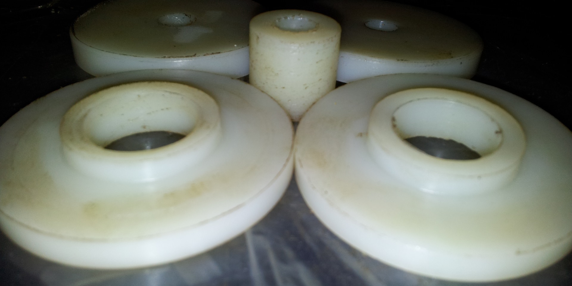

Выточили втулки кпп из капролона во время визита на сервис www.drive2.ru/l/9188699/. С размером не угадал: вместо 6мм, нужно было точить шайбы на 5 мм. Из-за плотной установки шайб пришлось разгибать саму кочергу кпп, кое-как установил. Сбрызнул сверху силиконом. На следующий день только вечером вспомнил, что установил капролон. Передачки включаются, ничего не звенит. Хотя и до этого особо не звенела, только на определенных (_злых_) оборотах.
Комментарии 6
Надо бы и на чертеже исправить: вместо 6мм указать 5мм
Выточил только центральную втулку. Все тихо.
