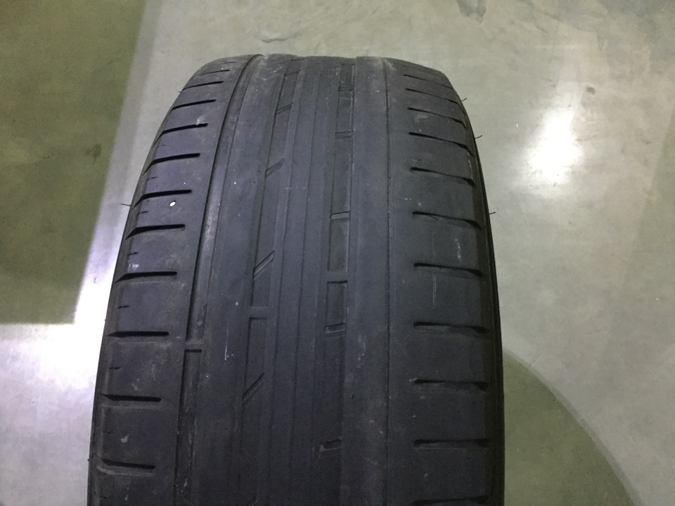

В мае 2015 приобрел шины Nokian Hakka Black SUV 255/60 R18 112V взамен износившейся штатной (3 сезона бриджстоун)
Автомобиль Nissan Pathfinder 4 года, за три месяца (май-август 10000км) износ ведущих задних 100%, передние 80%. Автомобиль полностью исправен.
Представитель Nokian types Russian
по имени Александр Пахморчук после допросов отказал в рекламации. Александр заявил, что у меня спорткар и к тому же не исправный, а за рулем агресивный водитель.
Написал финам, в ответ тишина. Я нашел еще одного потерпевшего и уверен их много. Видимо думают, что действительно что то в машине не исправно и молчат.
Тем кто еще не купил и только думает, не покупайте данную Hakka Black SUV резину.
Она опасна для жизни!
пока писал нашел еще 8 пострадавших.
Не молчите, пишите везде.
З.Ы. ниже фото еще одного горе водителя шумахера
машина TOYOTA хайлэндер

Чо то полностью не согласен с отзывом! Мне наоборот очень нравятся шины. Держак отменный, тормозит отлично…про шумность ничего не скажу ибо это зависит от качества асфальта. воду держит супер 160-170 смело можно валить.
з.Ы. скоро 3-ий сезон пойдет. на всех колесах осталось по 5 мм
з.Ы.2 Брал у официалов nokian-spb.ru/catalog/fil…k-is-hakka%2Bblack/apply/ с расширенной гарантией
з.Ы.3 Согласен с комментариями, что у тебя тупо перекачены колеса.

Характерный износ для перекаченых шин
простите ради бога, но я один вижу что износ не равномерный по покрышке, это свидетельствует о том что они были перекачаны, а съеденный протектор по краям это развал, другого объяснения не вижу.
Странно и как у меня на прадике за 20 ткм только до 6-к дошли? Причем я еще и брал не новую. Езжу быстро. За сход-развалом слежу

Скорее всего колеса перекачал или сход развал не выставлен грамотно . У меня подобная ситуация была с бриджстлуном управда у меня износ был внутри задних колес они же и ведущие у меня. Решил проблему заменой задней подвестки, амортизаторов пружин, и резины сейчас такой проблемы нет и стораюсь качать не боее 2.1 очка.

Так бы даже не сказал по фото, что это качественная ФИНСКАЯ покрышка. Перекачка тут не факт — не обязательно боковая часть будет утёрта в усмерть. да и при перекачке шин — они за такой срок не сточатся. дело в плохом качестве.

Из личного опыта 215 /55/17hakka black за один сезон 11т.км. перед 6 еле видна, зад 7 отчетливо.
Колеса были перекачены, однозначно. Стерта только середина а по бокам протектор намного глубок еще.

Я езду очень агрессивно, но максимум за 20тыс убивал шины. А тут Ниссан джип и за 10тыс, я бы поверил, что на srt можно убить, но у меня знакомые тоже примерно за 20тыс убивают
Еще раз повторюсь:
1) размер
2) выше скоростной показатель — быстрее износ
3) автор умолчал про объем двигателя
4) все кто кричит про спокойную езду в таких случаях — врут.
Да я насилуют авто как могу но шины ходят 20тыс смело, как на овощном ниссане можно, за 10тыс ушатать?
Вы читать умеете?
Если читали мой пост выше и не поняли. Одно из двух:
Или у вас проблемы с пониманием и логическим мышлением, или вы просто не понимаете по-русски
Может не до понял чего, вы утверждает, что можно убить резину за 10 тыс на ниссане? Или как
Вы этот Ниссан видели? 2.5 литра, 190 кабыл. коробка автомат. Вы верите в сказку что на ней ездят спокойно?

Я не гоняю на Ниссане. Я продаю шины. И видел всякое. И уж поверьте, любую даже самую крутую шину на самом слабом корыте можно спилить в ноль. Сами подумайте как можно на полноприводной телеге где все колеса крутятся одинаково спилить шиы так, что 2 просто в ноль, 3-я с остатком 4 мм, а четвертая с остатком 5 мм?
Если колеса крутятся одинаково, то и износ вдым должен быть одинаковый? Логичено? физику то никто еще не отменял?
Я не скажу что я фанат NOKIAN, но тут явно проблемы с авто
Основной момент на задние колеса у них, они больше пробуксовывают вот задок и стерся, левое и правое так же не равномерно пробуксовывают, вот и не равномерный износ! Кстати а кто сказал такую чушь, что на нем колеса крутятся 50/50 с жесткой блокировкой?
если разный износ шин на одной оси — значит не спокойный водитель однозначно.

Ну… по фото видно что шины перекачаны. Про износ за 10000 км в ноль при спокойной езде на джиповском размере — неверю я в эти сказки.
Вам правильно сказали: агрессивное вождение, перекачка. Это первое что видно по фото.
Второе: думается что двигатель у вас там все 4 литра стоит.
Третье: городской цикл+ агрессивная езда.
Не в обиду вам, но я 12 лет шины продаю, и прекрасно знаю что такое патфайндер.
А те, кто обычно кричат что аккуратно ездят, как раз таки ездят в режиме: газвпол

+ у брата на chrysler 300c Hakka black suv накатал 13т.к износ на задней оси 5мм. перед 2мм.
Ам Skoda Octavia RS. Резина такая же, но не SUV. Привод передний. +-280 сил. Износ за 7 т.к 4мм. задняя ось 1 мм.
Следы перекаченных …
такой вопрос с тайоты картинка там явно перекаченный износ . плюс развал отрицательный такую резину не было смысла изначально ставить . у нее будет повышенный износ.
резину ест схождение, а не развал, развал до 3х градусов при правильном схождении на резину не влияет
Ну у меня 3 градуса, а износ внутренней части визуально поле 50 процентов заметней, то что как и где износ я знаю . Но если есть наклон оси то будет из за неправильного подбора будет износ неправильный это факт.
Схождение смотрите
У меня все идеально . Тут дело в минус 3 и все,

Пост тупости, перекаченные шины, износ середины, фоток индикатора износа нет, я бы согласился с вами в доводах если бы проблема износа была в десяктах тысяч случаев, индивидуальные случаи не дают вам право голословно обвинять достойные шины В ОПАСНОСТИ ДЛЯ ЖИЗНИ, какой вред они конкретно вам пренесли? кроме того что произошел быстрый и не равномерный износ шин? по причинам не до конца ясным. К тому же компания нокиан очень лаяльна к клиентам, и нужно было обращаться к официалам если есть подозрения в браке, сто процентов была бы проведена экспертиза! Куда вообще модераторы смотрят, беспренциндентное обвенение при этом глупое, и не обоснованное, шины опасны для жизни, и в чем же их опасность, В БЫСТРОМ и не ЯСНОМ износе!
В одном согласен на все сто ОПАСНОСТЬ ДЛЯ ЖИЗНИ и быстрый износ это очень разные вещи.

Если износ резины не равномерный как у вас по середине ! Перекаченные шины были по госту давление должно быть не выше 2.5 ат.
Да ладно! У меня по паспорту 2.7, если меньше чем, 2.4 на приборке предупреждение вылезает "Проверьте давление шин!"

Ну так она равномерно и стерлась с давлением 2.2 за 10тыс. По комфорту, резина как резина. В московских пробках не оценить, а на трассе как то не обратил внимание!
"Не обратил внимание" — для резины это скорее комплимент.

про перекачку ничего не скажу, проверить никак. Но мне, как жителю Саратова, не понять, как можно перекачать шины :)
я как то от шинки ехал, пару тройку км на перекаченных +0,4 (2,8 было), мой копчик ту поездку запомнил хорошо.
Если амортизаторы жесткие (газмяс), то сразу разницу почувствуешь. На мягких, да еще на ровной дороге — сложнее.
