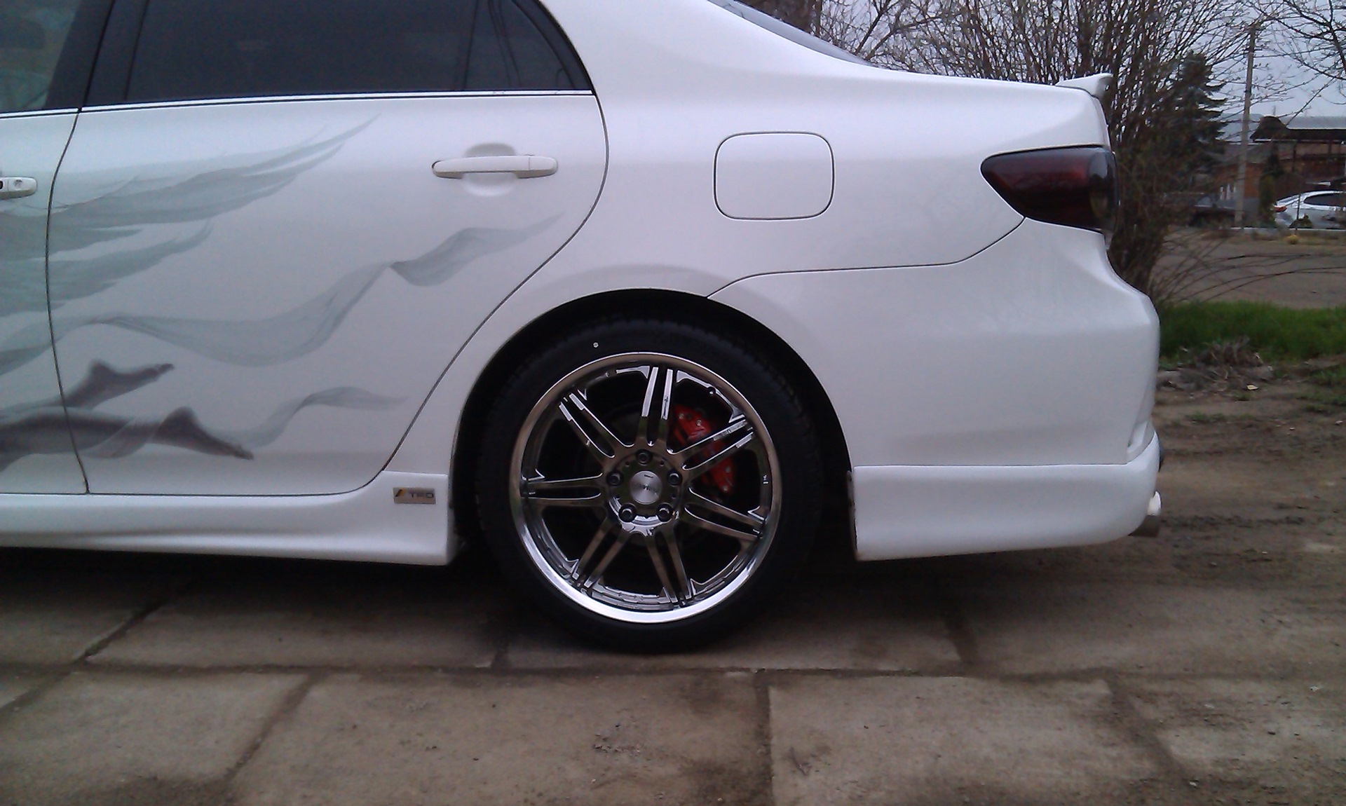

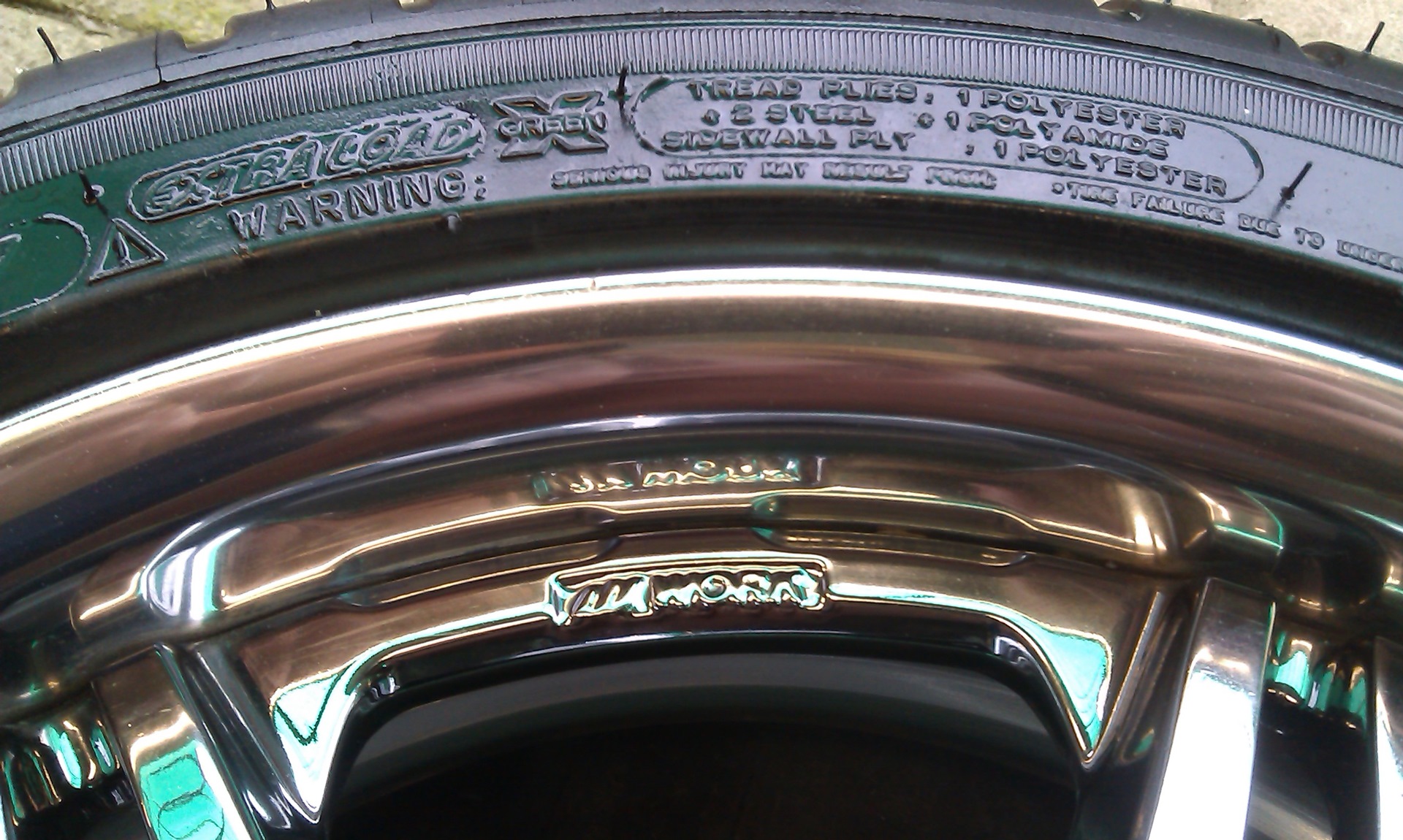

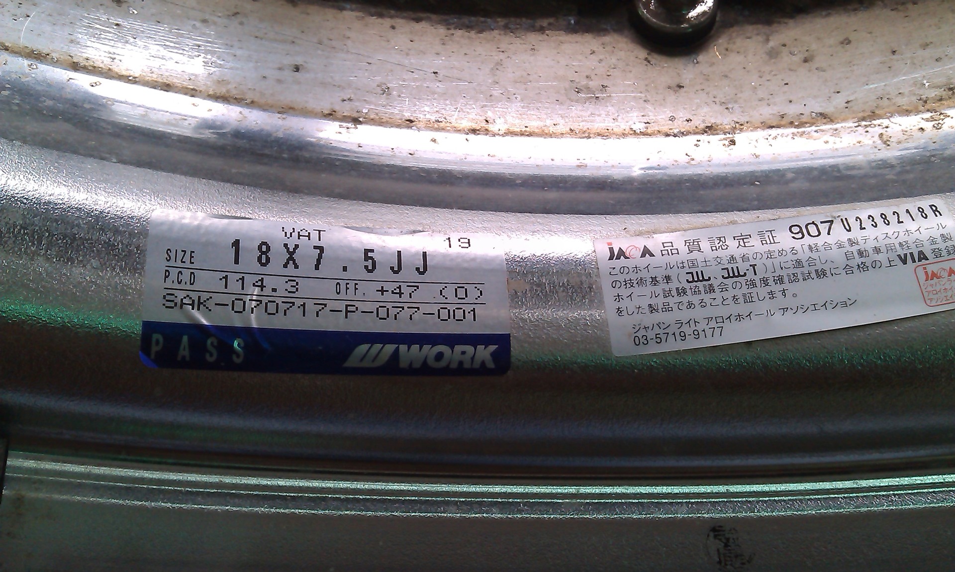

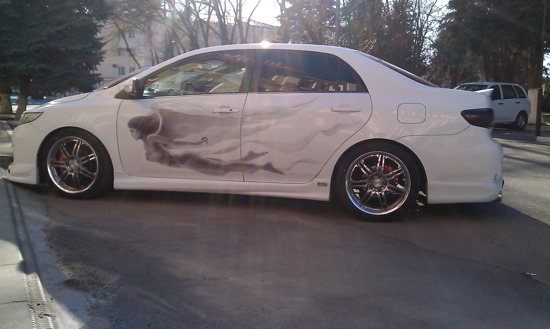

Доброго времени суток уважаемые читатели. Как видно из заголовка на днях я поставил новый летний комплект Work Varianza T1S chrome на Michelin pilot sport3. Напомню характеристики: Диски 18" 7,5J ET47 PSD5*114.3 плюс сзади проставки 20мм, спереди 6мм резина 225/40R18 Первые впечатления — резина очень мягкая, в меру шумная (достаточно тихая ))) держит уверенно как на сухом так и на мокром асфальте. В общем машина в повороты заходит как по рельсам.

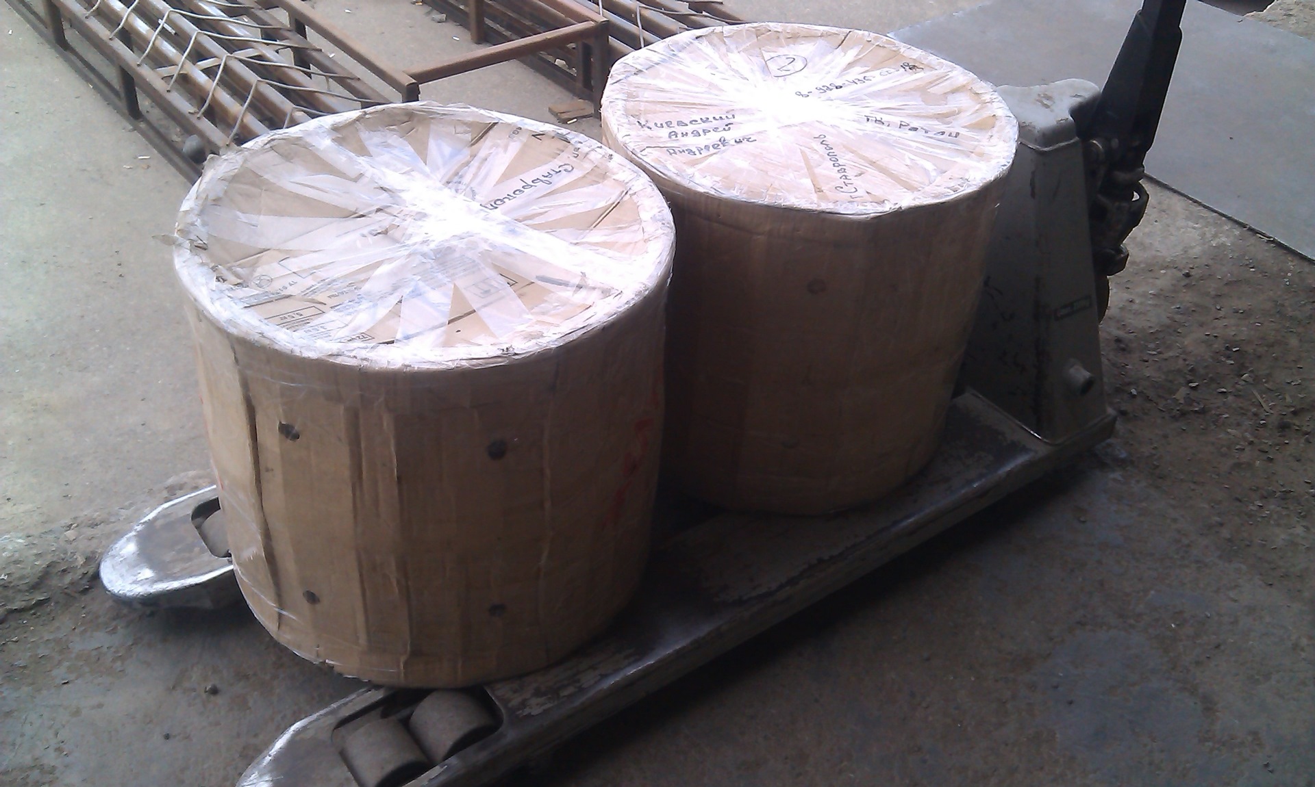

в таком виде получил диски из ТК

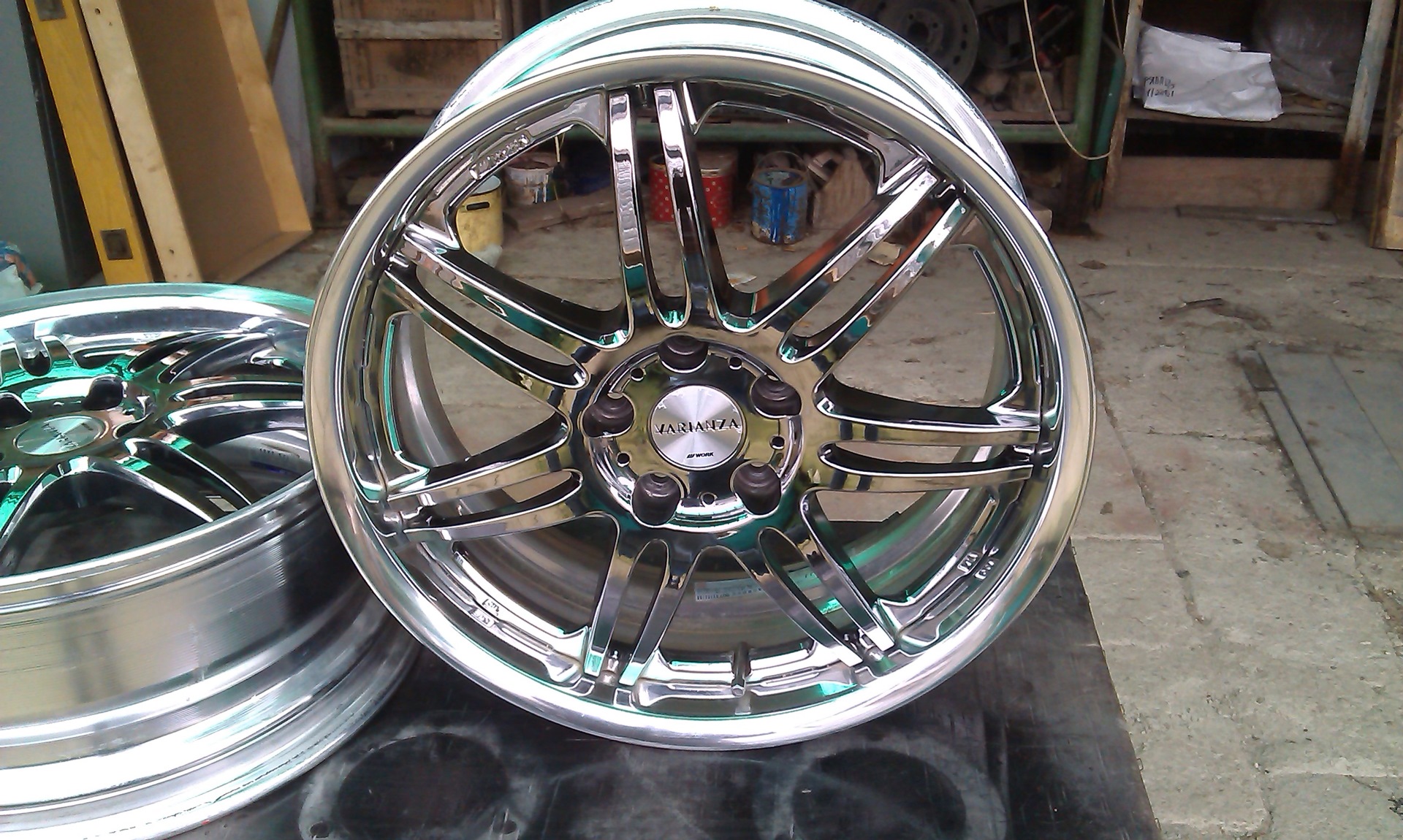

начинаем распаковывать

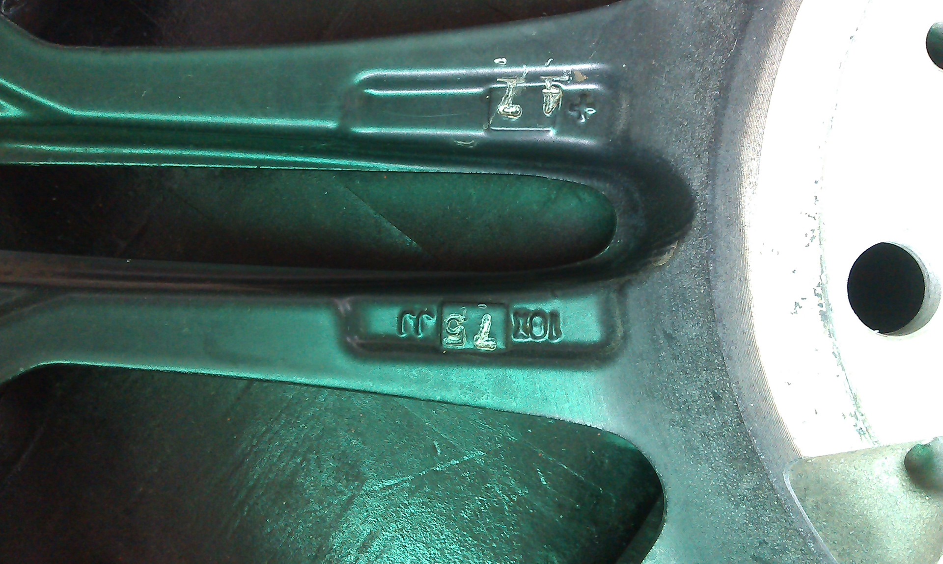

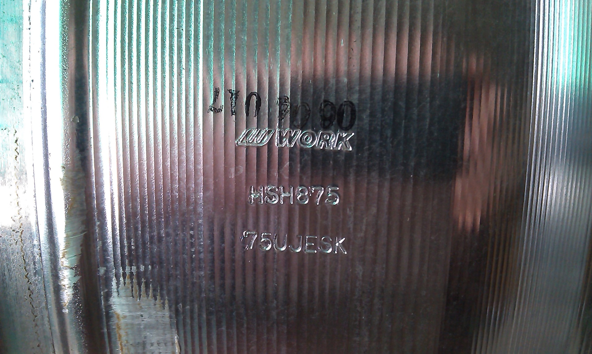

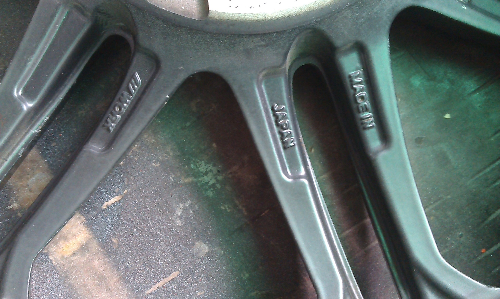

оригинальный Work

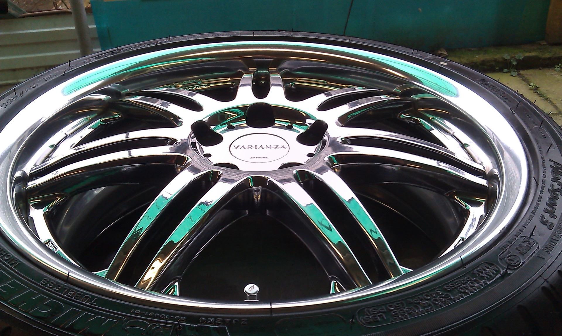

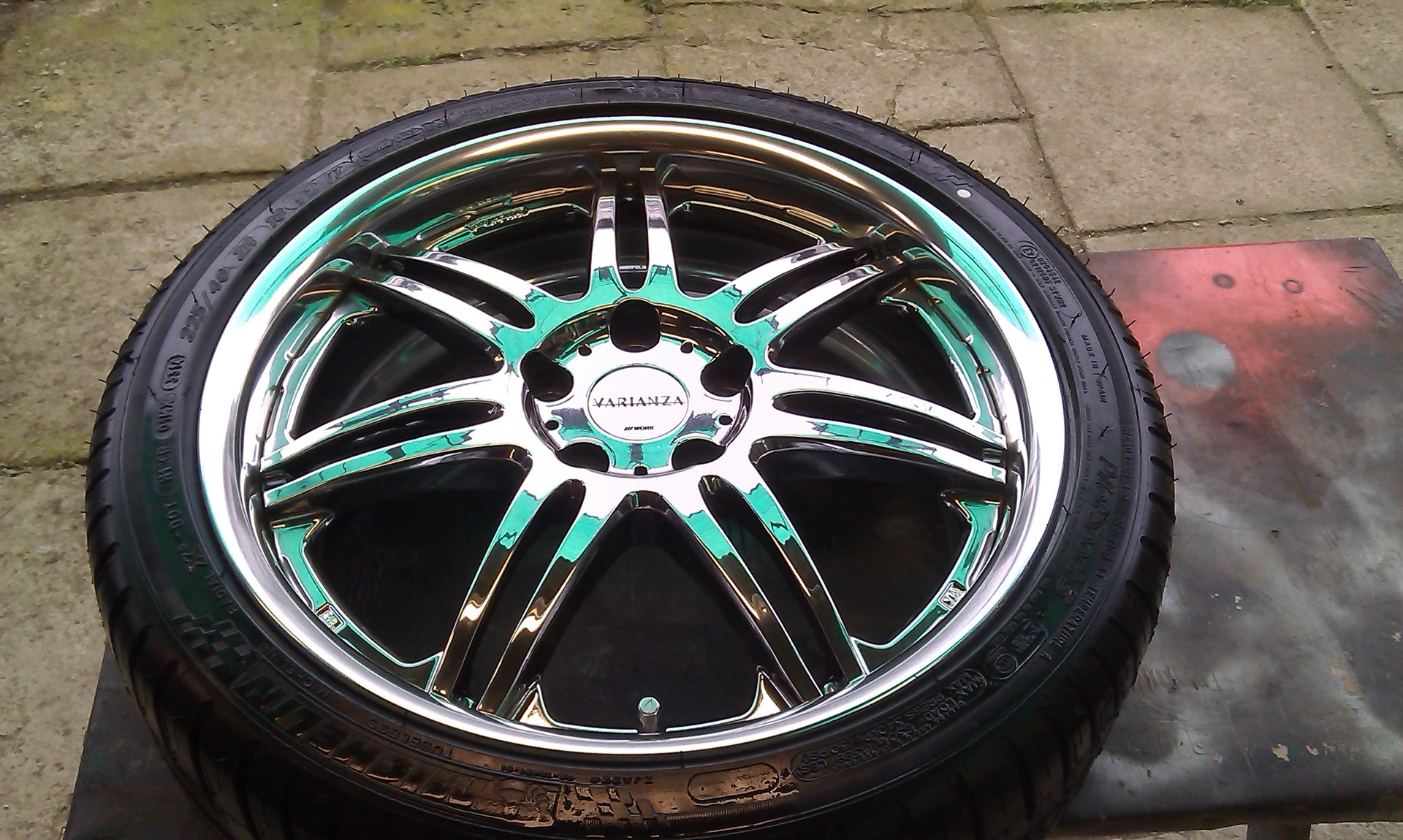

Собрали не спеша, аккуратно, без царапин и косяков
убрали все отпечатки пальцев
Отмыл внутренний обод диска, все блестит )))

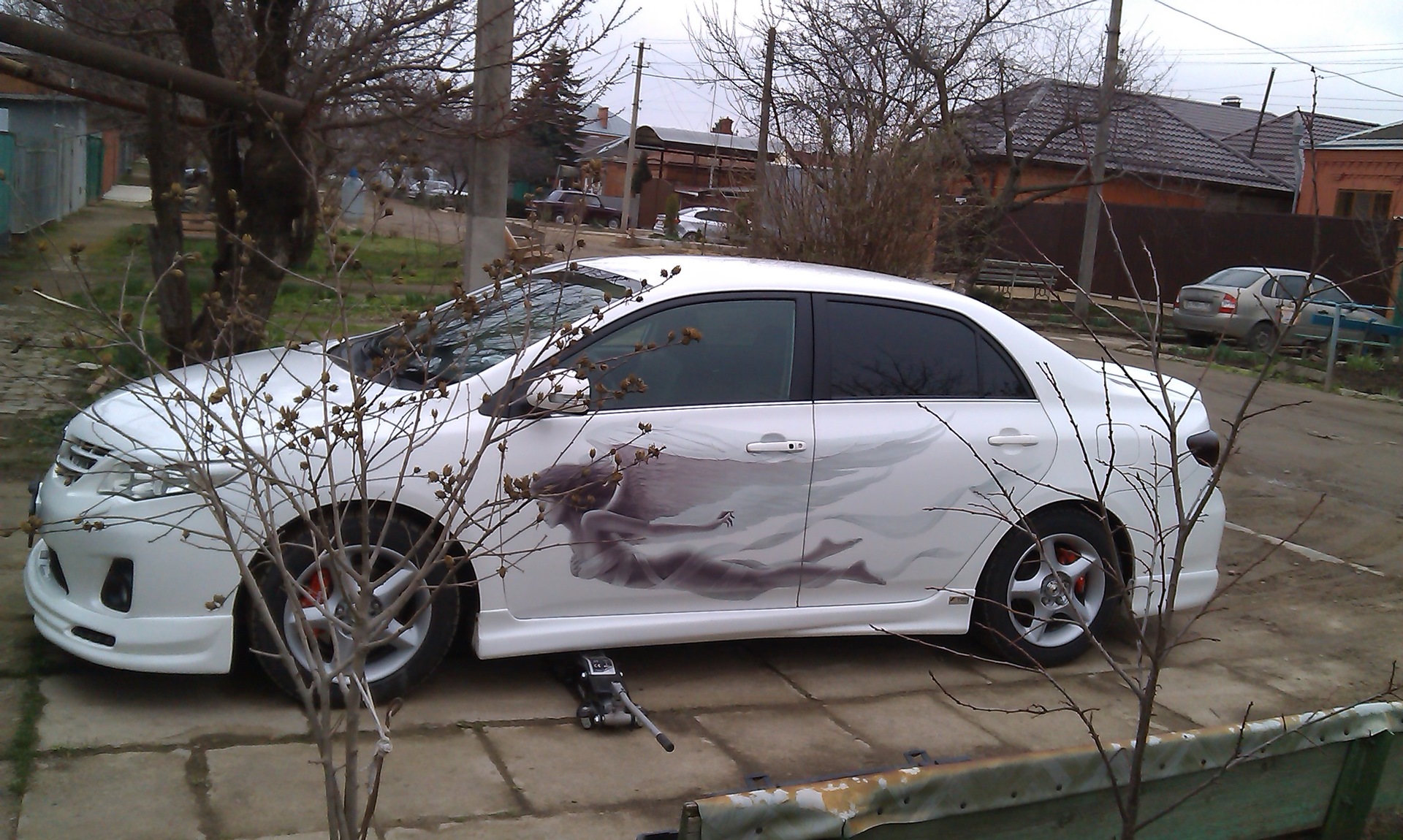

Непосредственно переобувка

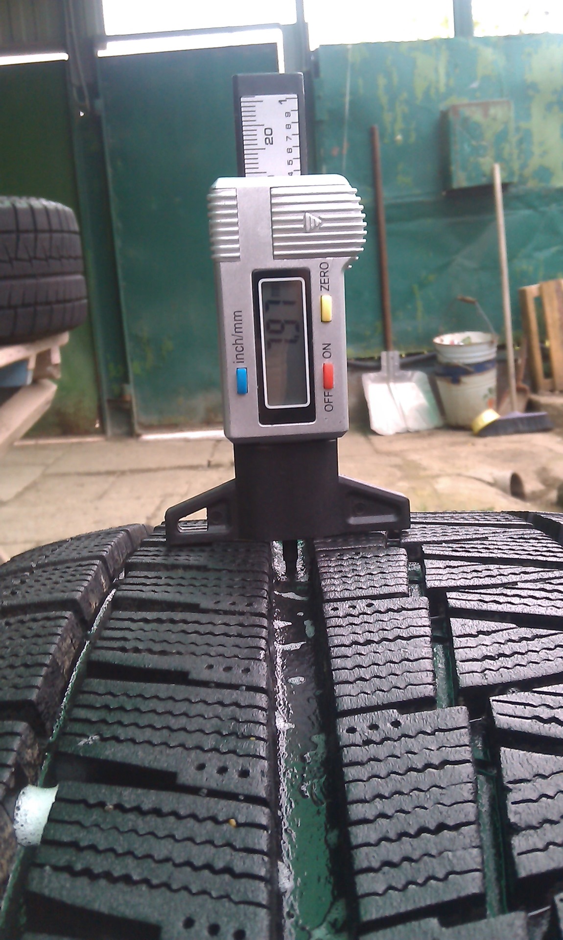

остаток протектора зад 7,69мм

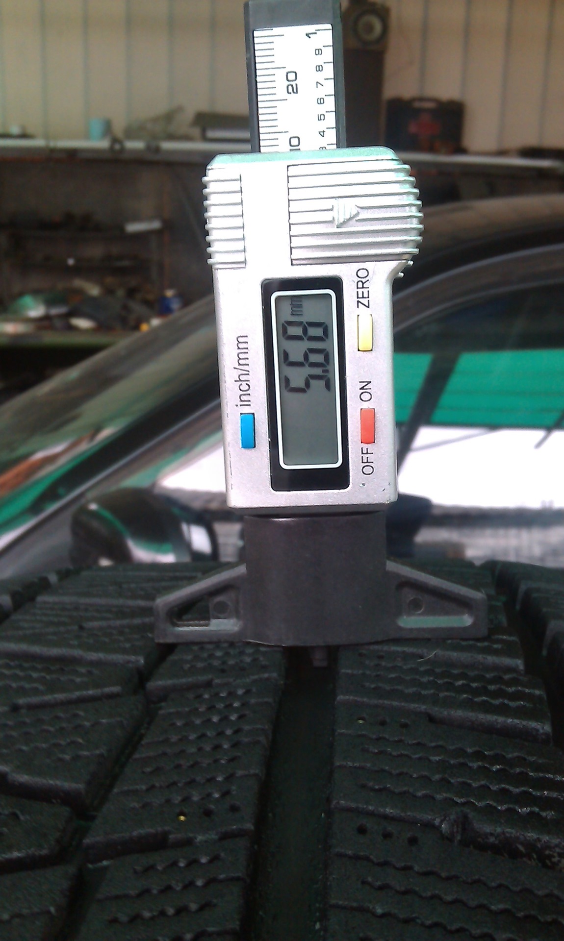

остаток протектора перед 5,68мм

они за счет вылета не задевают арки? или задевают? а то проставки еще и резя 45ая…
ни чего не задевает, зазор примерно 3-5мм, резя 40 )))

Неплохо. Но ощущение, что диски не отсюда.
Эт мое мнение. В общую концепцию не вписывается.
Но сами диски красивые.
а какие по вашему мнению диски могли бы подойти этому проекту, ведь все течет, все меняется, вдруг решу сменить )))
Поищу. Кину фото в личку
По моему эти дисули ооочень подходят именно этой машине, оч круто! молодчик)

Такое чувство что они у тебя всегда и стояли! Смотрятся на 100 баллов!)
Даа, стали как родные

Хороши дисочки, смотрятся супер! а проставки зачем?
для расширения колесной базы, дает больше устойчивость
А ступицам не грустно? =)
Им в любом случае грустно с такими колесами, поэтому чуть нагрузкой больше, чуть меньше, уже не большая разница. Максимум я поменяю ступичные подшипники не много раньше и все.
