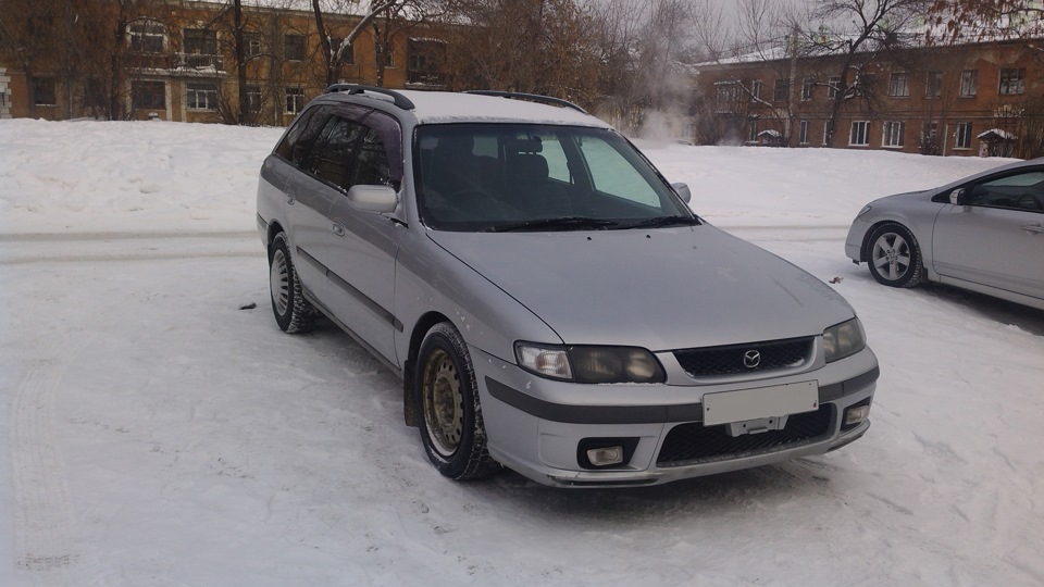

Радиатор ставил сам во дворе дома, на улице зима, -25, машину надо делать срочно, но я справился, переодически бегая домой и отгреваясь. Когда закончил, залил антифриз, завел, пришлось его еще раз снимать чтоб получше протянуть гайки охлаждения акпп, будь они неладны, поставил обратно, завожу, все отлично ничего не течет! Отогрелся в машине, пошел еще раз полюбоваться проделанной работой и на тебе! В районе ремня грм антифриз херачит ручьем! Пробило прокладку водяной помпы…
