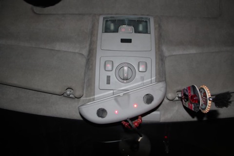

Всем привет))перестал откриваться люк.предохранители в ногах посажира всё целые, к регулировке люка не доходит ток…что может быть?

Была у меня как то еще при покупке, проблема с люком, но у меня мог открыться и не реагировать на другие манипуляции.Приходилось закрывать шестигранником. У меня ток до мотора доходил и как оказалось была микротрещина в плате.Все решилось покупкой другого мотора с платой в Польше.
смотри проводочки от предохранителей до кнопочки, цешкой прозванивай, может где то обрыв.
