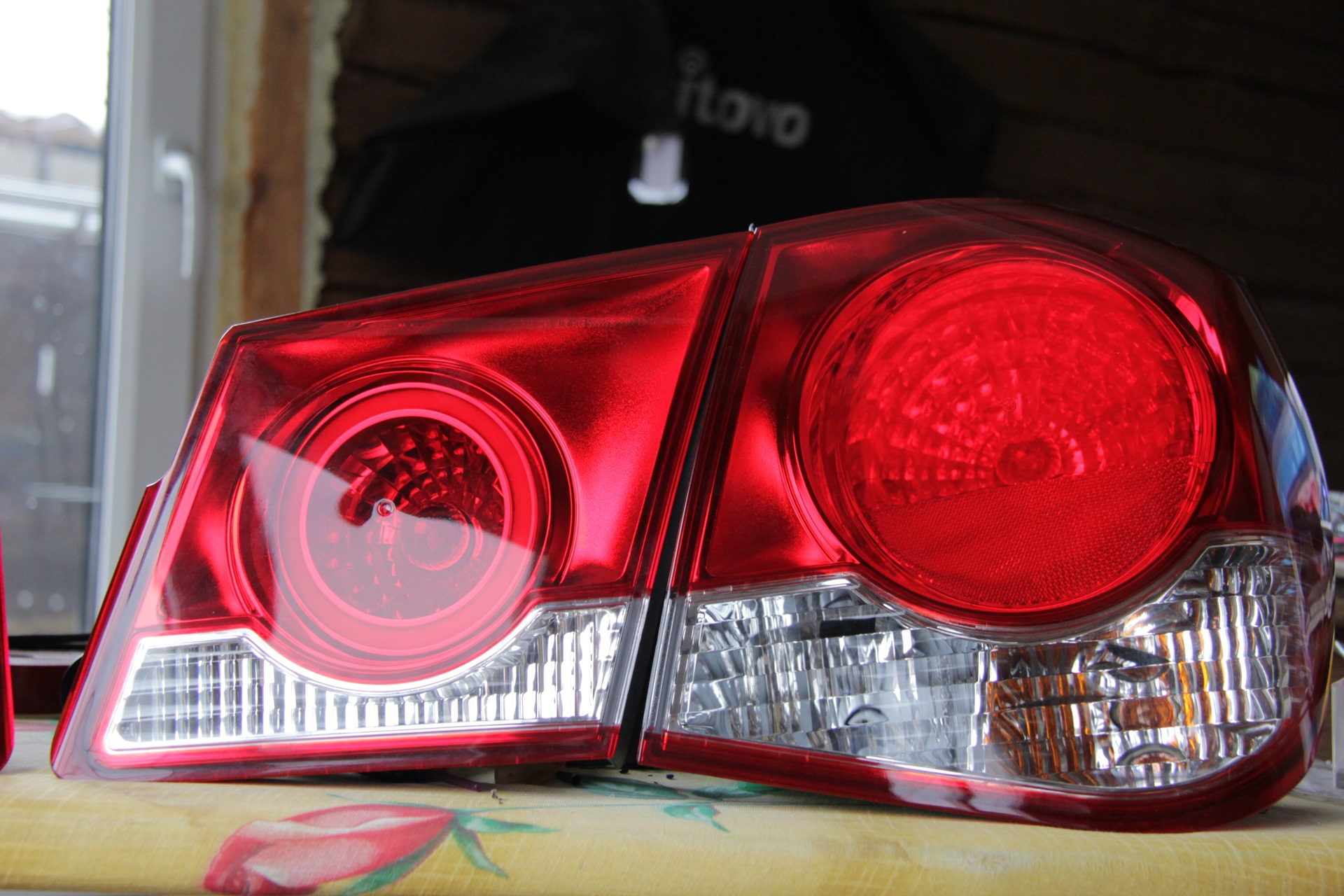

Всех приветствую! Добрался таки до фар и собрал всё! Очень давно начал этот процесс, но времени на это просто не хватало.Кто как эти фары обзывает — кто GTR кто КОРВЕТ СТАЙЛ кто еще как. Решил тоже попробовать что то сделать из своих, тем более лежали в коробке и пылились. В общем, что сделал то сделал, но если бы делал еще что то подобное — то сделал бы немного по другому. Не получилось избавится от штатного поворотника, решение есть, но еще вешать лишний пучёк проводов не захотел .Тут и так проводов что то много получилось.Диодные кольца заказывал у sanshesssа, кольца с преобразователями, только я их закрепил не очень пока, надо что то с ними покалдовать что бы жили в нормальном месте и положении. всё остальное делал сам, конечно же не без помощи "ДРАЙВОВЧАН".Всем мира! Еще момент, при таком решении, все кольца стоят под одинаковым углом!и параллельно друг другу! ночных фоток пока нет, скину позже. Всем удачи!

Мне потребовалось кроме диодных колец еще выточить формы в которые я их воткнул. но люди делают проще.

Разбирал паяльником.очень легко, быстро и без пыли.а дальше всё на болтах.там всё просто.

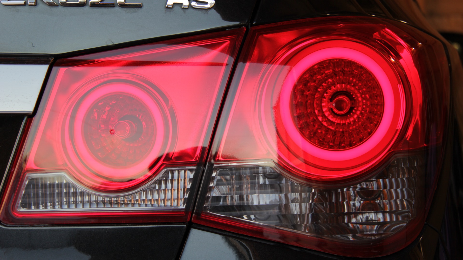

У тебя вижу всё-таки оттенок розового в кольцах видимо красные smd + белый акрил + красный фонарь = розовый оттенок все же есть( или мне чудится?
увы, на бмв фонарях прозрачных это бесило там тоже розовит

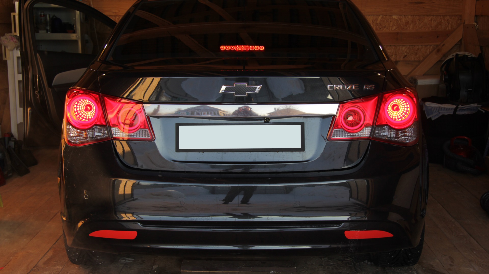

Колца смд красные Розового оттенка нет!это на фото так.кольца это габариты, и горят только как габариты. Подключил через преобразователь дсн 2596 вроде.Остальное в штатном режиме. Кобы тоже в таких же размерах есть, их обязательно через преобразователь надо ставить если на габарит, они ОЧЕНЬ яркие, а на стопы самое то.

Знаю только что он приглушает яркость.я чет не вникал.я только приглушил не много яркости, а то сзвди едущие ночью люди охренеют.на 2 кольца на одну сторону тоесть стоит 1 преобразователь. Его еще называют стабилизатором, а стабилизатор должен стабилизировать напругу тем самым продлевая жизнь сд кольцам.
